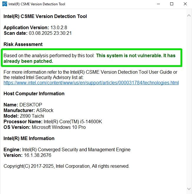

sert 90 Opublikowano 3 Sierpnia 2025 Opublikowano 3 Sierpnia 2025 (edytowane) 18 minut temu, Kyle napisał(a): Wow, czyli nadal je produkują. Sądziłem, że to leci już z zapasów. Też się zdziwiłem, bo myślałem podobnie jak Ty. ------------------------- Trochę z innej beczki. Jeśli ktoś siedzi na 13/14gen, a jego producent płyty nie dostarczył (albo wyraźnie nie napisał, że dostarcza) wraz z nowymi biosami - nową wersję "Intel Management Engine" - to stąd można ją pobrać i zainstalować z poziomu Windowsa (jeśli ktoś zna nowszą wersję to koniecznie niech napisze !!!) - https://www.station-drivers.com/index.php/en/component/remository/Drivers/Intel/Management-Engine-Interface-(MEI)/Firmwares/Serie-16.x/Intel-Management-Engine-(ME-AMT)-Firmware-Version-16.1.35.2557-(S-and-H)(1.5Mo)/lang,en-gb/ Są tam najnowsze poprawki zabezpieczeń od Intela . Jest to wersja ME 16.1.35.2557. A stąd mozna sobie pobrać programik od Intela w celu sprawdzenia, jaką wersją ME posiada się obecnie: https://www.intel.com/content/www/us/en/download/19392/intel-converged-security-and-management-engine-version-detection-tool-intel-csmevdt.html Edytowane 3 Sierpnia 2025 przez sert 1
Kyle 329 Opublikowano 3 Sierpnia 2025 Opublikowano 3 Sierpnia 2025 (edytowane) Jeśli chodzi o bezpieczeństwo, to warto zainstalować nowy BIOS (nawet jak ktoś ma AlderLake) z poprawkami na: INTEL-SA-01153 / INTEL-SA-01224 / INTEL-SA-01247 / INTEL-SA-01322 Cytat Update CPU uCode 0x3a to address the following Intel Security Alerts: INTEL-SA-01153 / INTEL-SA-01224 / INTEL-SA-01247 / INTEL-SA-01322 - do Gigabyte pojawił się BIOS z poprawkami na te podatności dopiero w maju 2025. Dodatkowo posiadacze RaptorLake, jeśli zaspali, to niech sprawdzą, czy mają już najnowszy mikrokod 0x12F, do kwestii stabilności/niezawodności CPU. Edytowane 3 Sierpnia 2025 przez Kyle

sert 90 Opublikowano 3 Sierpnia 2025 Opublikowano 3 Sierpnia 2025 (edytowane) 5 godzin temu, sert napisał(a): jeśli ktoś zna nowszą wersję to koniecznie niech napisze !!! Ooo, widzę, że temat bezpieczeństwa własnego systemu mało kogo tutaj interesuje i/albo po prostu "nie znamy się na tym", więc...... Oczywiście, że jest nowsza (najnowsza) wersja --> https://www.station-drivers.com/index.php/en/component/remository/func-startdown/6709/lang,en-gb/ Po jej zainstalowaniu - program Intela CSME Version Detection Tool wreszcie raportuje to co widać poniżej A Wy jak macie u siebie? Swoją drogą, gdybym gdzieś nie natrafił w necie na te informacje, to ze strony ithardware.pl nie dowiedziałbym się, że takie poprawki - możliwe do zainstalowania z poziomu Windows - Intel wydaje regularnie. Jeśli zespół ithardware.pl posiada w swoim gronie kompetentną osobę (a powinien) - to, moim zdaniem, przydałby się konkretny artykuł na ten temat - w tym: czym są te poprawki, gdzie szukać updatów na poszczególne platformy/rodziny procesorów, jak instalować itp. itd... Piszę serio. Trzeba uświadamiać użytkowników, jak mają dbać o siebie i swoje kompy... Szczególnie, że wielu producentów płyt głównych nie zamieszcza tych poprawek wraz z nową wersją biosu (można też tak to aktualizować), albo dają z dużym opóźnieniem (wyjątek Gigabyte??) U mnie Asrock w tym temacie się nie popisuje, więc wziąłem sprawy w swoje ręce. Edytowane 3 Sierpnia 2025 przez sert 1 1

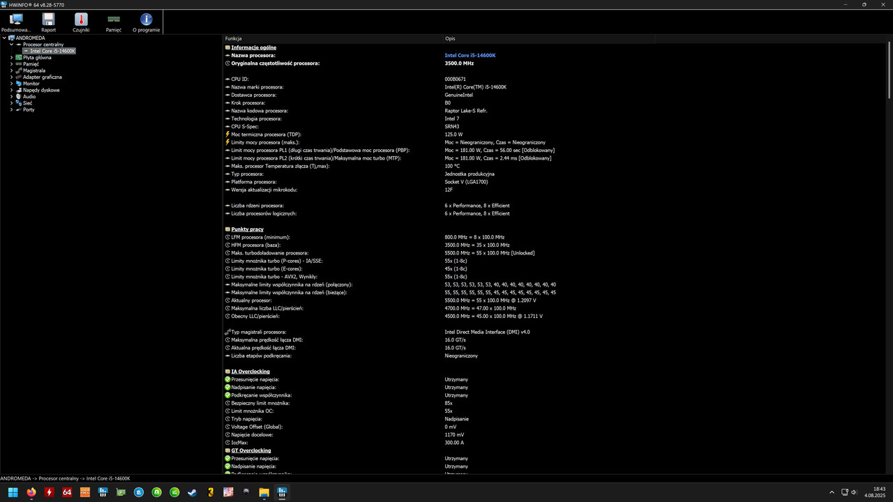

Kyle 329 Opublikowano 4 Sierpnia 2025 Opublikowano 4 Sierpnia 2025 (edytowane) 2 godziny temu, King Arthas napisał(a): Może ktoś ostatnio kupował procesor z promocji Intel, dostał 2 gry Dying Light: The Beast / Civilization VII - i może potwierdzić, ze obie są na STEAM? Kupowałem i faktycznie dostałem obie te gry. Kody już aktywowałem na steam. "The Beast" chyba jeszcze nie jest do pobrania, bo nie miał premiery. Jaki macie PL4 (te 341W mi płyta ustawiła "AUTO"matycznie - coś tak jakby dużo )? Edytowane 4 Sierpnia 2025 przez Kyle 1

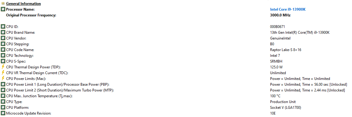

tomcug 2 989 Opublikowano 4 Sierpnia 2025 Opublikowano 4 Sierpnia 2025 U mnie nie pokazuje, może BIOS za stary To jest proc, który całe życie leci na ręcznych nastawach na niskim napięciu, więc nawet mu nie wgrywałem łatek na niestabilność i degradację.
leven 706 Opublikowano 4 Sierpnia 2025 Opublikowano 4 Sierpnia 2025 U mnie 180Wat i UV + maleńkie OC z wyłączonym HT:
Kyle 329 Opublikowano 4 Sierpnia 2025 Opublikowano 4 Sierpnia 2025 29 minut temu, tomcug napisał(a): U mnie nie pokazuje, może BIOS za stary Brzmi logicznie, ale @leven ma chyba nowy BIOS (bo mikrokod 12F), a też nie widzę u niego wartości PL4. Natomiast u @Karro PL2=255W, natomiast PL4=120W?! 10 minut temu, Karro napisał(a): serio kisisz go na 65 wat?tyle to nie starczy na amd Za to temperatury ~45 stopni w Cinebench R23 multicore (pod zwykłym powietrzem, czyli Noctua NH-U14s)
sideband 2 153 Opublikowano 4 Sierpnia 2025 Opublikowano 4 Sierpnia 2025 1 godzinę temu, tomcug napisał(a): U mnie nie pokazuje, może BIOS za stary To jest proc, który całe życie leci na ręcznych nastawach na niskim napięciu, więc nawet mu nie wgrywałem łatek na niestabilność i degradację. To jaki masz tam mikrokod? Te nowsze mikrokody mają wpływ jak się CPU zachowuje na nowszych buildach Win i zachowanie P/E Intel nawet jak coś więcej poprawia lub psuje to i tak się nie przyznaje 1
Kyle 329 Opublikowano 4 Sierpnia 2025 Opublikowano 4 Sierpnia 2025 13 minut temu, sideband napisał(a): To jaki masz tam mikrokod? Na screenie kolegi widzę 10E - nawet nie wiedziałem, że coś takiego było
sert 90 Opublikowano 4 Sierpnia 2025 Opublikowano 4 Sierpnia 2025 (edytowane) 20 godzin temu, sert napisał(a): A Wy jak macie u siebie? Wstyd się przyznać publicznie niektórym, że ostatnie parę lat "leciało"/"leci" się na dziurawym procku, nie? Edytowane 4 Sierpnia 2025 przez sert
Kyle 329 Opublikowano 4 Sierpnia 2025 Opublikowano 4 Sierpnia 2025 (edytowane) @sert Edukacja jest istotna, a np. mało się mówi o bezpieczeństwie, na takich forach jak to, pclab, purePC czy co tam jeszcze jest (lub było). Oczywiście są czasem newsy "nowa dziura w oprogramowaniu/firmware" ale mało jest tak na prawdę profilaktyki. Staram się to polepszać w ustawieniach i dzięki za to info co tam wkleiłeś. ps. dziwne, że to co tam wkleiłeś, nie zainstalował mi automagicznie WindowsUpdate ... nie powinien przypadkiem? Edytowane 4 Sierpnia 2025 przez Kyle
sideband 2 153 Opublikowano 4 Sierpnia 2025 Opublikowano 4 Sierpnia 2025 1 minutę temu, Kyle napisał(a): Na screenie kolegi widzę 10E - nawet nie wiedziałem, że coś takiego było To jest chyba jeden z pierwszych mikrokodów do RPL. Także na płycie siedzi bios stary jak świat 1
tomcug 2 989 Opublikowano 4 Sierpnia 2025 Opublikowano 4 Sierpnia 2025 28 minut temu, sideband napisał(a): To jaki masz tam mikrokod? Jak na zrzucie 10E. Zestaw z 14900K lata na najnowszym kodzie, bo proc na stocku bez żadnych ręcznych korekt.
sert 90 Opublikowano 4 Sierpnia 2025 Opublikowano 4 Sierpnia 2025 (edytowane) 9 minut temu, Kyle napisał(a): ps. dziwne, że to co tam wkleiłeś, nie zainstalował mi automagicznie WindowsUpdate ... nie powinien przypadkiem? To są dwie oddzielne kwestie, Microsoft ma swoje dziury w Windowsie, a intel swoje - w niskopoziomowym oprogramowaniu ME w procesorze/chipsecie. Aktualizują niezależnie od siebie. Edytowane 4 Sierpnia 2025 przez sert 1
