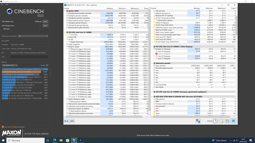

wallec 1 917 Opublikowano 29 Sierpnia 2025 Opublikowano 29 Sierpnia 2025 10 godzin temu, Shnitzell napisał(a): Działać będzie ale temperatury będą wysokie tak myślę. Mam ten sam model mobo ale na ddr4 z chłodzeniem Fortis5 Single fan i przeszedłem na 14600k. Ustawiłem PL1=PL2=125W, Vcore offset -0,15, z CEP na off z Load Line 3 i chodzi to jakoś. Przed tym na stocku dławienie termiczne w Cinebench'u wskakiwało po 20 sec Mógłbym ustawić PL2 na te 181W ale na razie nie potrzebuje związanego z tym kopa Jeżeli ktoś coś wyłapie z chęcią przyjmę info Tak to wygląda u mnie po przełączeniu jednej opcji w bios tj. ia cep na disabled
Shnitzell 0 Opublikowano 30 Sierpnia 2025 Opublikowano 30 Sierpnia 2025 (edytowane) No widzisz. U mnie tylko wyłączenie IA CEP nadal dławi termicznie i nawet nie obniża AC/DC. (bios Stock z wyłącznonym CEP) Edit: Dobra nvm. W drogę wchodziła niesamowita opcja "Svid Behaviour" Ustawiona na intel fail safe trzymała za kołnierz całe napięcie. Wystarczyła zmiana na worst case scenario i zbiło do 0.6 i nagle sam 14C mniej (Bios stock z wyłączonym CEP i Svid Behaviour na worst case scenario) Edytowane 30 Sierpnia 2025 przez Shnitzell

Shnitzell 0 Opublikowano 30 Sierpnia 2025 Opublikowano 30 Sierpnia 2025 19 godzin temu, wallec napisał(a): Tak to wygląda u mnie po przełączeniu jednej opcji w bios tj. ia cep na disabled Svid Behaviour ustawiony na Worst case i Cep Disabled i nic więcej. To jest niesamowite że sam bios Asusa ma ustawione by docelowo dawać 1.7 mOhm bez względu na wszystko

wallec 1 917 Opublikowano 30 Sierpnia 2025 Opublikowano 30 Sierpnia 2025 19 minut temu, Shnitzell napisał(a): Svid Behaviour ustawiony na Worst case i Cep Disabled i nic więcej. To jest niesamowite że sam bios Asusa ma ustawione by docelowo dawać 1.7 mOhm bez względu na wszystko I bardzo ładny wynik. Daj sobie teraz jeszcze voltage offset na -0.05v
