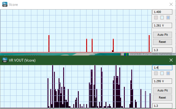

Kartofel 70 Opublikowano 1 Września 2025 Opublikowano 1 Września 2025 Cześć, Zastanawiam się czy takie napięcia w iddle oraz obciążeniu single core są ok. Pacjent 13500 + asus b760m-a wifi d4. Przy teście prime95 small FFT single core otrzymuję: Vcore 1,2V a 1,35V VR VOUT 1,275V a 1,41V - raz nawet 1,425 pokazało. Przy teście prime95 small FFT multi core otrzymuję: Vcore około 0,977V VR VOUT około 1,05V A po dłuższej chwili, small FFT około 2 minut (PL2 tau time jest ustawione na 5 sekund, więc to nie to) przy teście prime95 multi core otrzymuję: Vcore około 0,87V VR VOUT około 0,97V W iddle napięcia są bardzo zmienne: Vcore od 0,2V do 1,25V VR VOUT od 0,705V do 1,35V I tak do końca nie wiem czy powinienem patrzeć na vcore czy VR Vout. Bo jeśli to pierwsze to napięcia ok, ale VR Vout sięgają ponad 1,4V co mnie niepokoi. load line domyślne - 1,7mohm LLC domyślne "1". Ustawiony intel default setting. Bios najnowsze 1820 0x12F fix. Stabilność wzorowa.

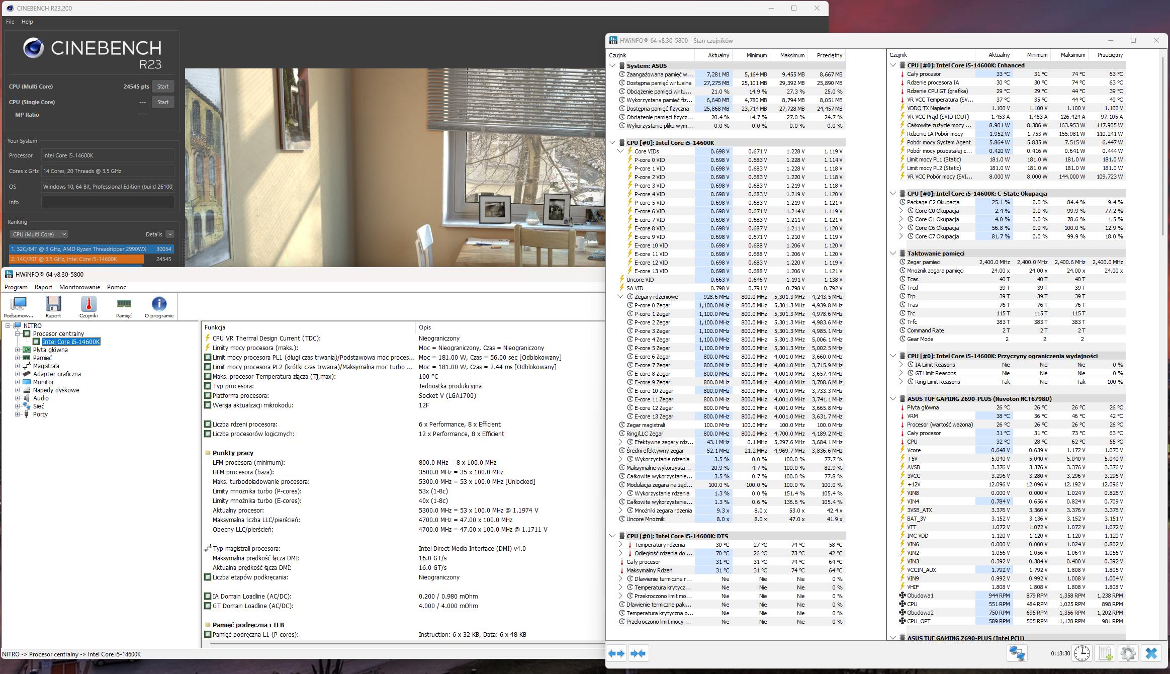

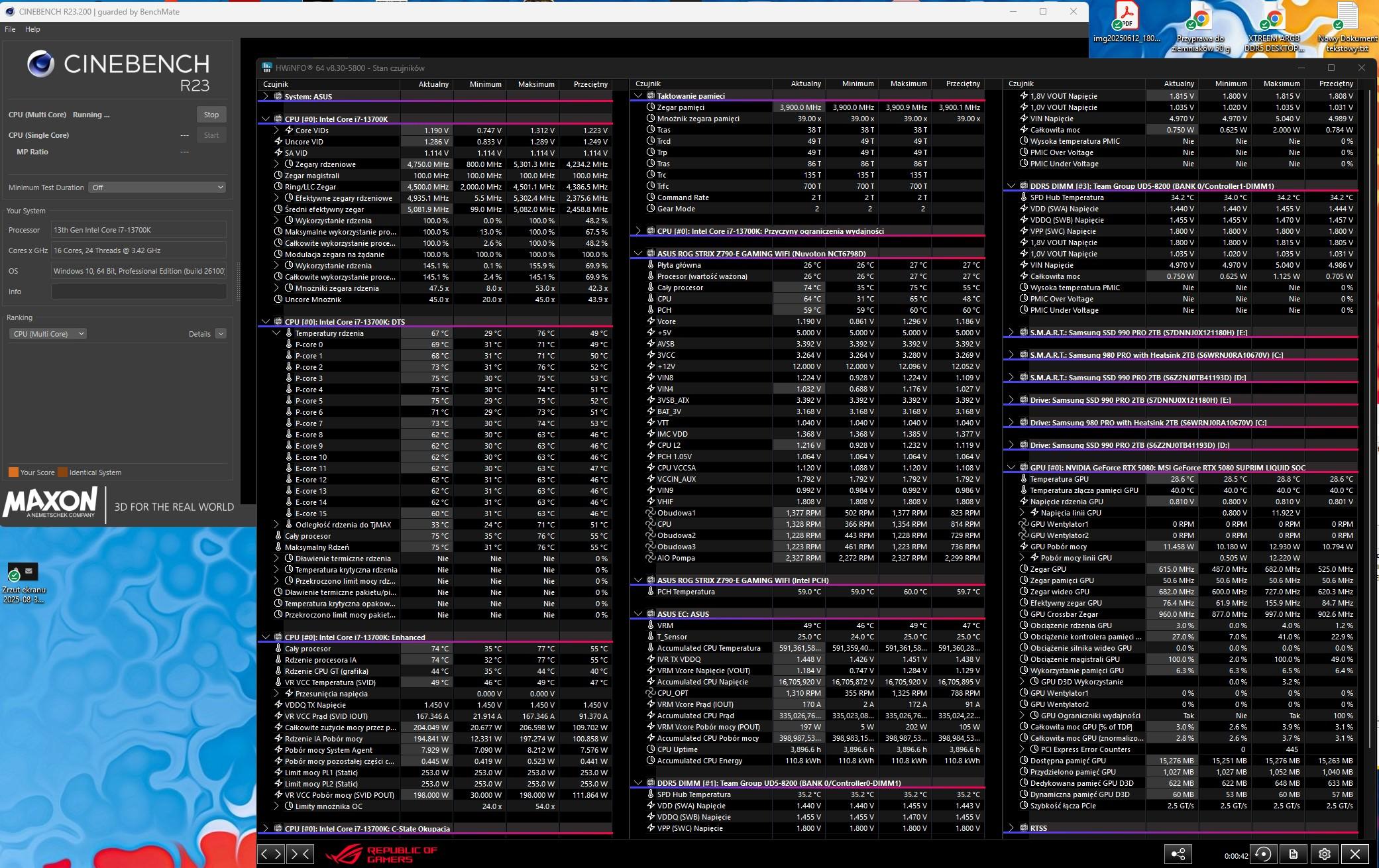

ket_rab 481 Opublikowano 1 Września 2025 Opublikowano 1 Września 2025 (edytowane) Mam 13700k. Podczas R23 1.191 CoreVID 1.190 Vcore LLC3 Edytowane 1 Września 2025 przez ket_rab lepiej widać

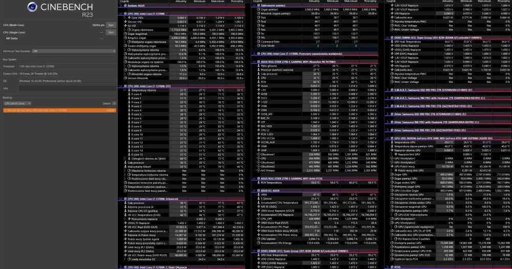

wallec 1 904 Opublikowano 1 Września 2025 Opublikowano 1 Września 2025 (edytowane) Bardzo ładne temperatury i wynik milordzie. AM5 nie ma podjazdu. Miesiącustawiania ryzena 7700 by ledwo dobić do 20k https://forum.ithardware.pl/topic/11262-ryzen-7700-i-cinebench-r23/#comments Ps. przyglądnij się vddq tx - 1.45v to sajgon Edytowane 1 Września 2025 przez wallec
SebastianFM 539 Opublikowano 1 Września 2025 Opublikowano 1 Września 2025 @Kartofel, VR VOUT się nie przejmuj, to jest napięcie na sekcji zasilania a procesor działa na niższym napięciu (jak kogoś interesuje czemu tak jest, to niech sobie poczyta o prawie Ohma i rezystancji sekcji zasilania). 1
Kyle 657 Opublikowano 1 Września 2025 Opublikowano 1 Września 2025 44 minuty temu, wallec napisał(a): Bardzo ładne temperatury Prze teście trwającym ... kilkanaście sekund? (tyle trwa wyrenderowanie jednej sceny w Cinebench R23 Multicore) To bym się na temat temperatur na Twoim miejscu nie wypowiadał.
ket_rab 481 Opublikowano 1 Września 2025 Opublikowano 1 Września 2025 @Kyle Temperatura w pokoju 23,5. Pełne 10 min 1
Kyle 657 Opublikowano 1 Września 2025 Opublikowano 1 Września 2025 (edytowane) No, po 10 minutach można już powiedzieć, że jest dobrze ps. tam max pobór widzę 208,5W, a limity masz na 253 - biorąc pod uwagę, że z użytecznych obciążeń nic bardziej nie grzeje, niż Cine R23 multi, to limit bym ustawił na 210W Edytowane 1 Września 2025 przez Kyle

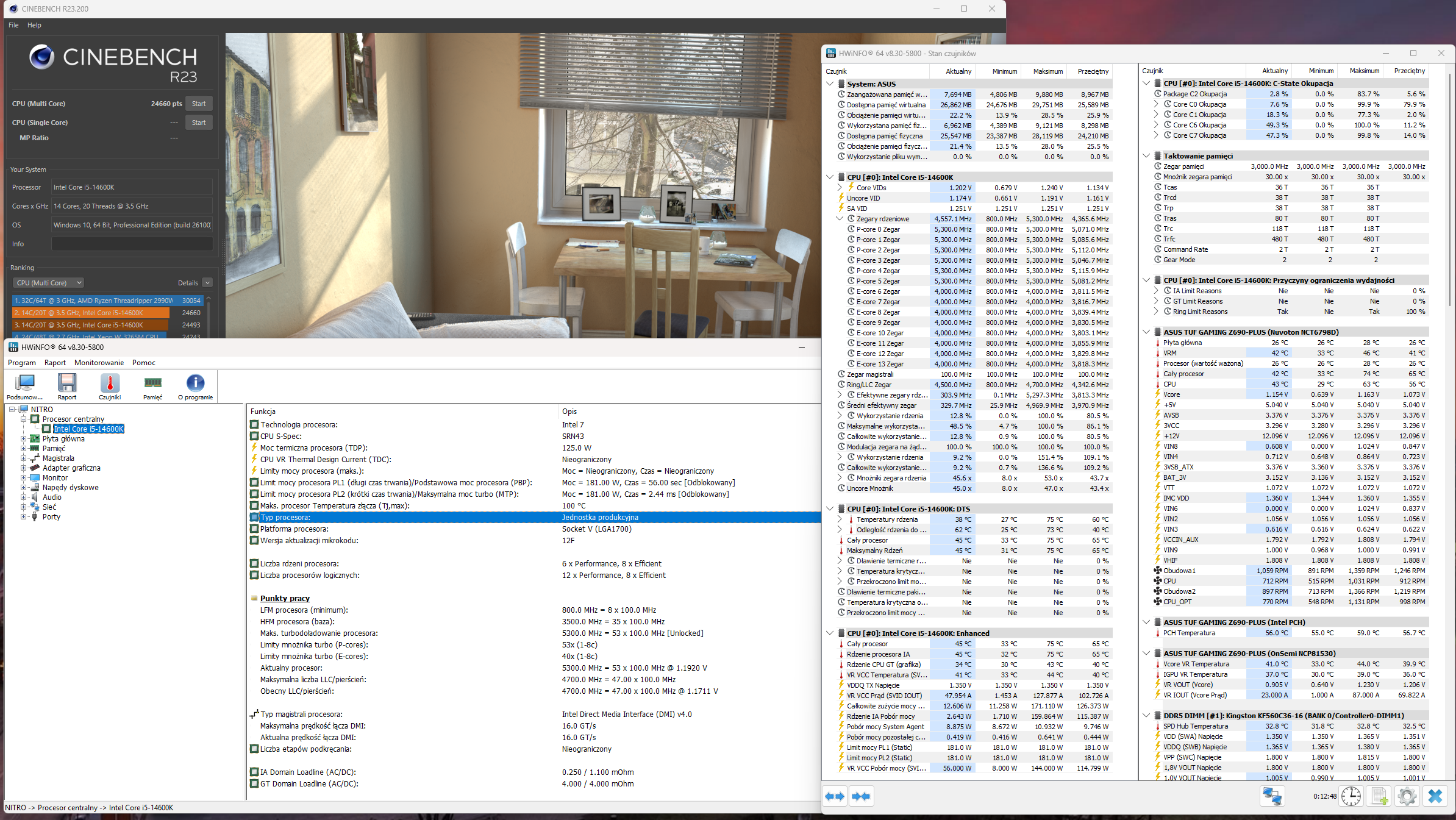

carver 1 Opublikowano 3 Września 2025 Opublikowano 3 Września 2025 U mnie po paru wstepnych probach (wielkie dzieki dla @Shnitzell za bazowe ustawienia) wyglada to tak jak na screenie ponizej. LLC ustawione na 4, AC_LL - 0,20, DC_LL - 0,98. PL1 = PL2 = 181W, IaMax=240A, Actual VRM Voltage - Offset (-) 0.050. Wszelkie sugestie zmian (co i jak) mile widziane
wallec 1 904 Opublikowano 3 Września 2025 Opublikowano 3 Września 2025 (edytowane) Z mojej strony sugeruje skorygować ustawienia biosu, żeby odczyty vcore pokrywały się z vid. Z mniej ważnych rzeczy, to upewnij się czy masz włączony profil xmp ponieważ pamięci pracują na 4800MT. A z jeszcze mniej ważnych, mając chipset z to zamiast bawić się w undervolting itp. sugeruje ustawić pcores n 5500mhz, ecores na 4500mhz ring na 4500mhz a napięcie 1.175-1.205v :-) Edytowane 3 Września 2025 przez wallec

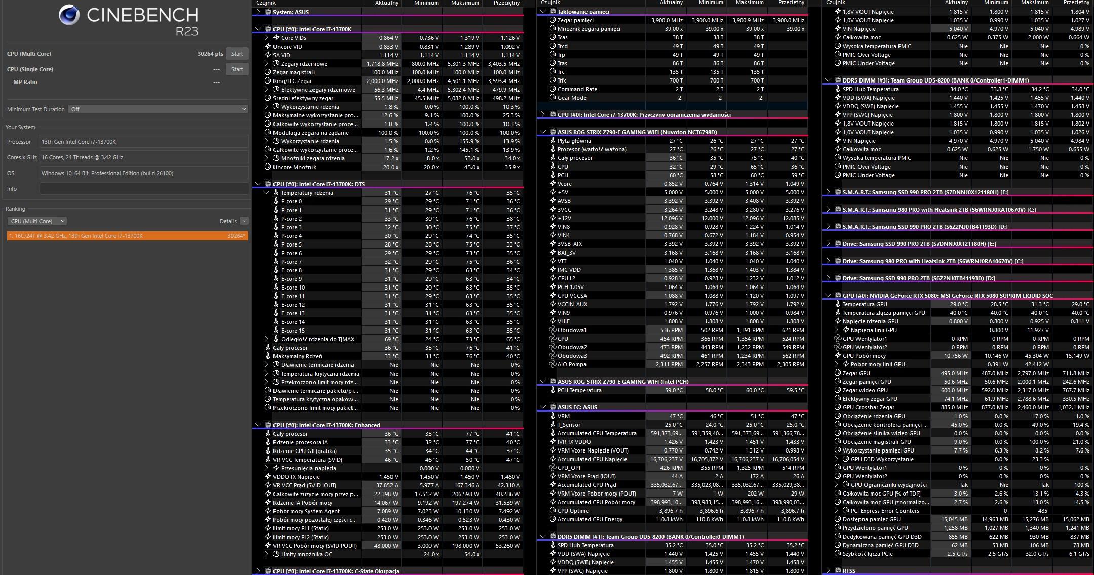

carver 1 Opublikowano 3 Września 2025 Opublikowano 3 Września 2025 (edytowane) XMP wlaczone, zmienilem jeszcze LLC na 3 (1,1mOhm) bo tyle Intel sugeruje, w zwiazku z czym DC_LL jest tez 1.1, a AC_LL jest teraz 0.25. Wyniki sa ponizej. W trakcie testu vcore wynosil ok 1.137, natomiast core vid 1,144. Trzeba cos zmieniac? Edytowane 3 Września 2025 przez carver 1

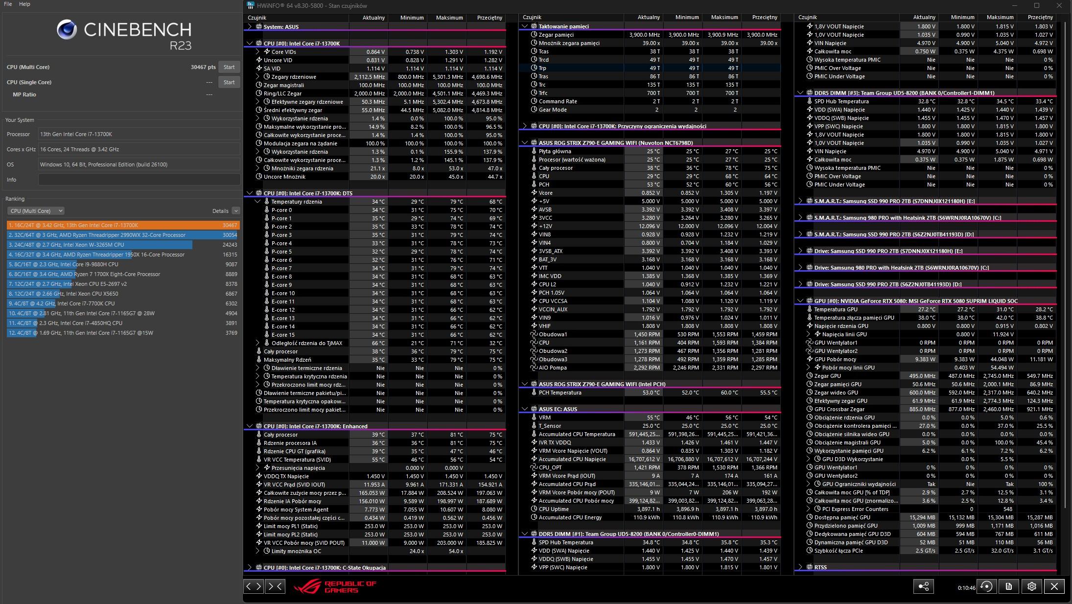

Kyle 657 Opublikowano 4 Września 2025 Opublikowano 4 Września 2025 Napięcie na RaptorLake w IDLE (tam przeglądarka w tle i ściąga powoli jeden plik) jest dosyć dynamicznie zmienne. Średnia razem z tymi szpilkami wychodzi blisko 0,82V: Na starym CPU (i3 8100) widziałem, że taktowania też skaczą, ale napięcie Vcore już nie tak wyraźnie jest wówczas podbijane. Na i5 12400 chyba też ta zmienność była niższa.
wallec 1 904 Opublikowano 4 Września 2025 Opublikowano 4 Września 2025 (edytowane) Wyłącz pstates / cstates i pozostałe tryby oszczędzania energii to przestanie skakać napięcie i będzie stabilnie wyższe. Edytowane 4 Września 2025 przez wallec
