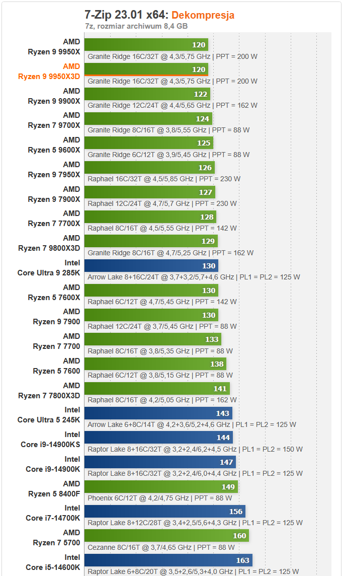

A tak na poważnie. Co sądzisz o takim teoretycznym przykładzie. Otrzymujemy plik 30GB spakowany jakimś zipem, rozpakowujemy go (i zakładając, że program rozpakowuje go jednowątkowo) porównujemy czasy: po moim OC gdzie jeden wątek leci na 6GHZ i na fabrycznych ustawieniach gdzie leci na 5.3Ghz. Moim zdaniem nie trzeba robić doświadczenia żeby być pewnym, że ten po OC zrobi to szybciej a różnice nie będą milisekundowe.
Przykładowo 163 vs 147 s, na archiwum 8,4 GB, więc w Twoim przypadku (rozmiar 30 GB) różnica czasowa by była większa. Ale to dla 7-Zip, zwykłym zipem, to dużo szybciej by się rozpakowywało, więc w praktyce zysk żaden ;)
