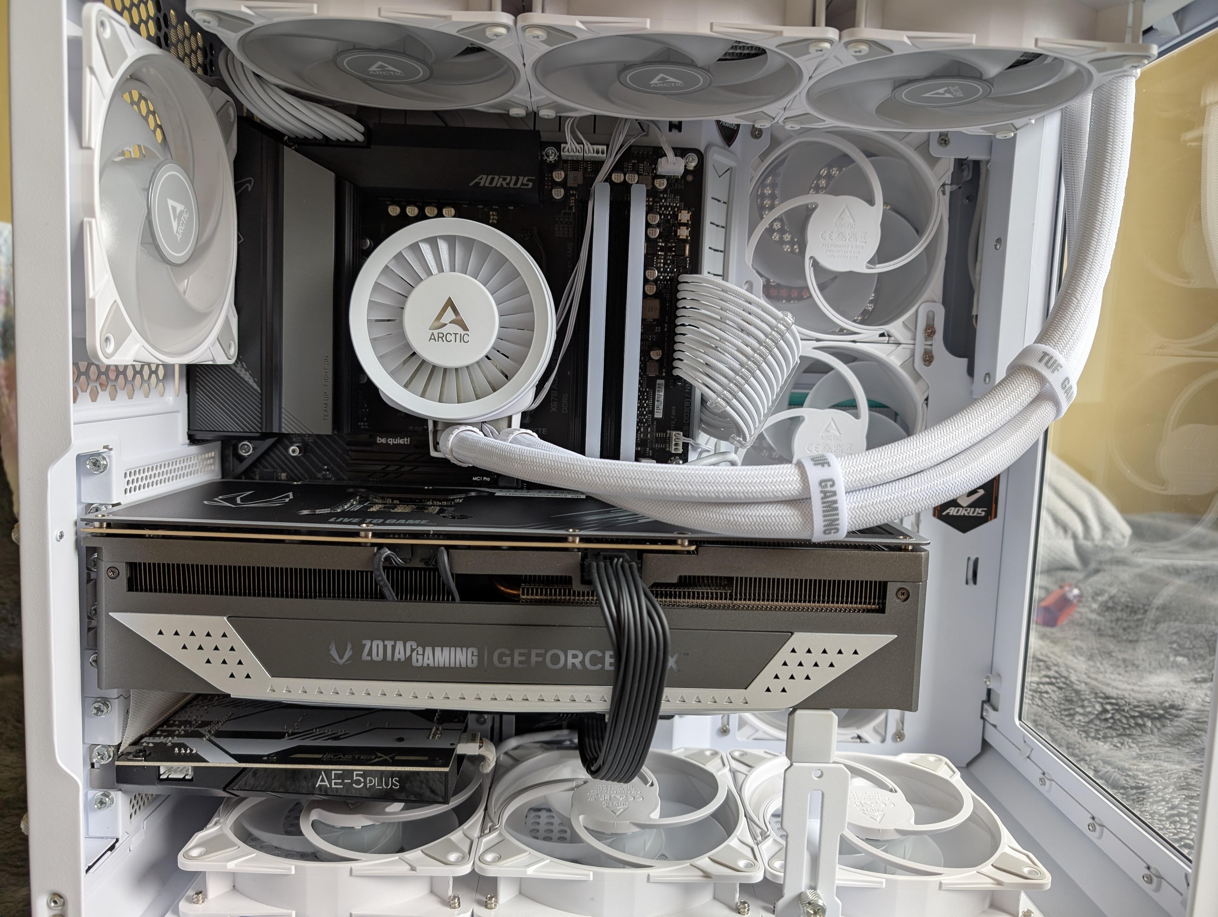

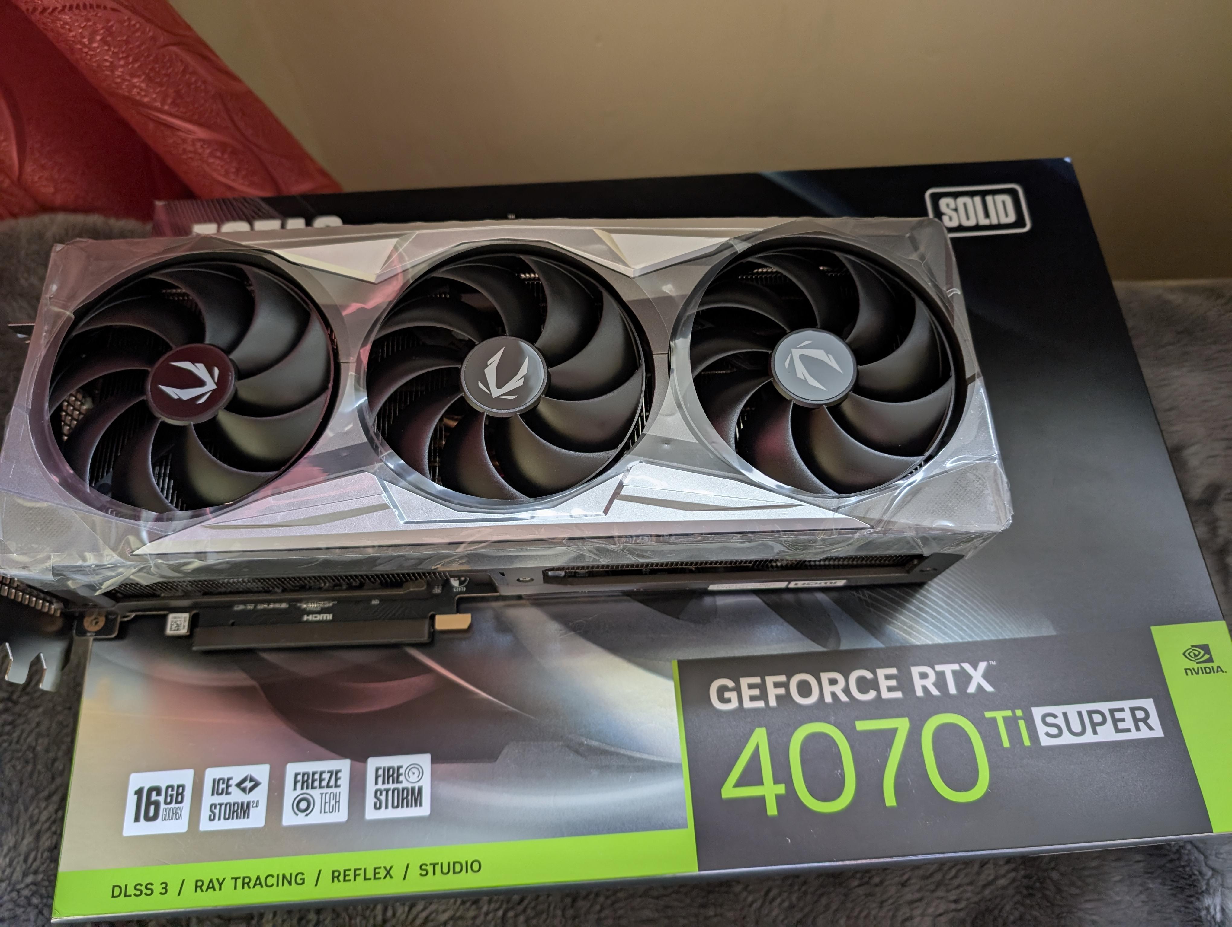

ShaDow_Pro 673 Opublikowano 5 Lutego 2025 Opublikowano 5 Lutego 2025 I ja się skusiłem żeby mieć 16GB. 9 1
wallec 997 Opublikowano 5 Lutego 2025 Opublikowano 5 Lutego 2025 Ładny ten komputer. Przesiadka z RTX 4070 Super Aorus Master na 4070 ti SUPER? 1

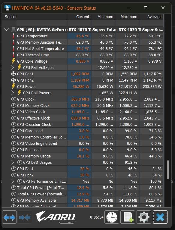

ShaDow_Pro 673 Opublikowano 5 Lutego 2025 Opublikowano 5 Lutego 2025 (edytowane) Taki był plan. Gówno chłodzenie jakich mało jadę to dzisiaj oddać. Najgorsze że nie ma w czym zbytnio wybierać. Screen po 5 minutach Metro EE, w OCCT GPU test hot spot 108* po kilku minutach i rpm 2500+. Edytowane 5 Lutego 2025 przez ShaDow_Pro
sideband 2 055 Opublikowano 5 Lutego 2025 Opublikowano 5 Lutego 2025 Patrząc na Hotspot ta karta może mieć problem z pastą 1

leven 628 Opublikowano 5 Lutego 2025 Opublikowano 5 Lutego 2025 (edytowane) 2 godziny temu, sideband napisał(a): Patrząc na Hotspot ta karta może mieć problem z pastą Przecież tam jest zaledwie 10 stC różnicy do temperatury GPU EDIT: aha, nie spojrzałem na max, tylko nominal Zgadza się, jest ponad 25stC różnicy. Za dużo Edytowane 5 Lutego 2025 przez leven

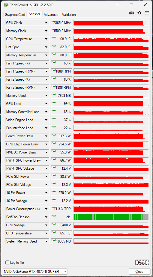

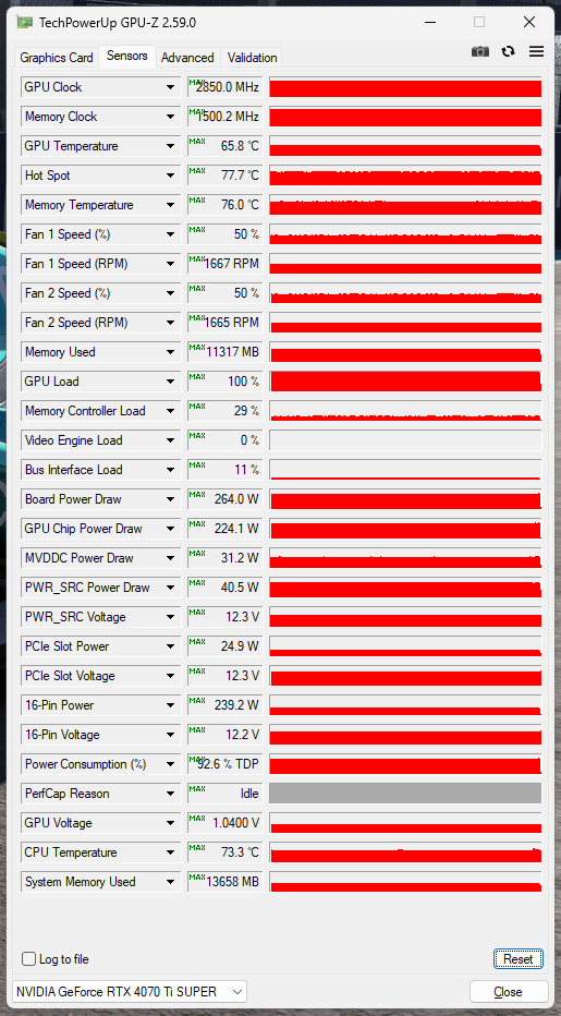

MJRegul 497 Opublikowano 5 Lutego 2025 Opublikowano 5 Lutego 2025 (edytowane) @leven źle patrzysz, 72C na rdzeniu, 96C hotspot| U mnie kształtuje się to tak jak niżej na screenie w Kingdome Come Delv. 2 w 1440p z ustawieniami na max bez DLSS, po 30 minutach w pokoju w którym jest 24,5C. 2850MHz na rdzeniu przy 1.04V i power limit +10% i 12Ghz pamięci. Do 1400rpm karty prawie nie słychać, około 1650rpm jest słyszalna ale bez tragedii, dźwięk wentyli o niskiej częstotliwości. A tutaj zapętlony 15 minut Speed Way, morderca GPU i pamięci, to także przy power limicie +10%, rdzeniu na 2850Mhz i pamięciach na 12Ghz, wysoko ale poza niebezpieczną granicą. Nie znalazłem jeszcze gry, która by kartę doprowadziła ponad 90C gdziekolwiek więc zostaje Edytowane 5 Lutego 2025 przez MJRegul 1
ShaDow_Pro 673 Opublikowano 5 Lutego 2025 Opublikowano 5 Lutego 2025 (edytowane) Tego zotaca solid oddałem, zamówiłem i na jutro ma być MSI expert, zobaczymy powinna być spoko. Edytowane 5 Lutego 2025 przez ShaDow_Pro 1
MJRegul 497 Opublikowano 5 Lutego 2025 Opublikowano 5 Lutego 2025 @ShaDow_Pro Solid to chyba najniższa półka, ale jakoś nadmuchana bardzo. Tu coś musiało nie zagrać z pastą u producenta, taka różnica między core a hotspot to tragedia. 1
ShaDow_Pro 673 Opublikowano 5 Lutego 2025 Opublikowano 5 Lutego 2025 (edytowane) Podobno nie tak źle, MSI expert powinna wypadać jak gaming x slim. A sorry pisałeś o solid, chłodzenie wyglądało na wielkie ale lipa straszna z tego co zajrzałem to tylko cztery heatpipe miała. Także liczę że ten MSI jutro będzie spoko, xkom mam na szczęście 3.5km od domu, tylko mało co wybierać jest, poza tym MSI jest jeszcze zotac Trinity I amp Holo. A jak wstawiałem wyżej, takie temperatury karta łapała w pokoju, w którym było ok 18-19*. Edytowane 5 Lutego 2025 przez ShaDow_Pro
