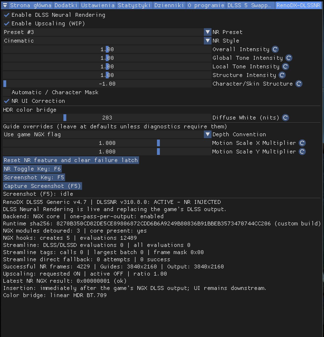

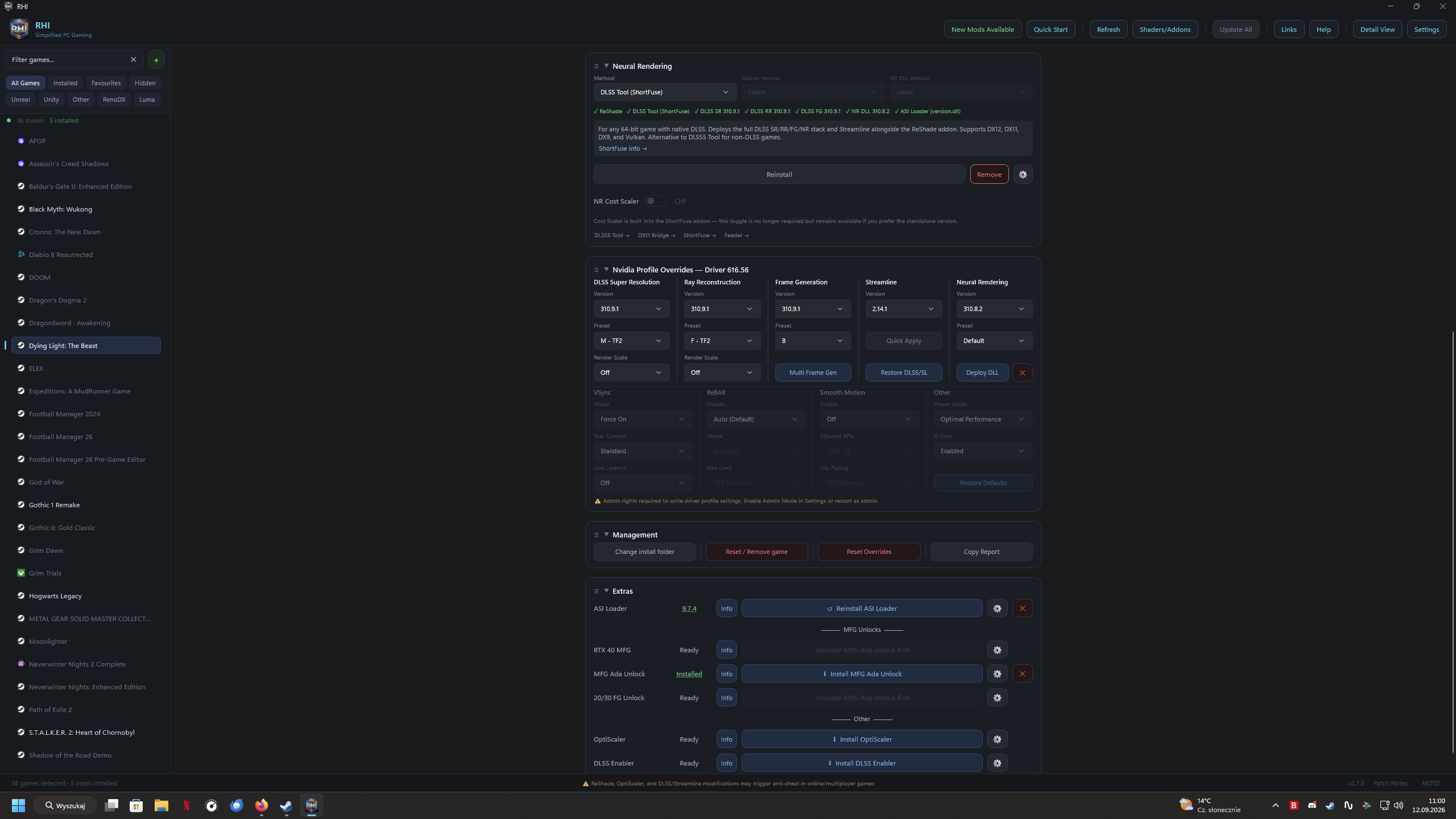

Czy jest jakiś "automat", którego używacie, który implementuje DLSS5 zarówno NR oraz MFG?
Nie raz pisałem o RHI
Tutaj przykładowy screen jak wygląda implementacja NR + MFG, którego używam, plus ma też opcje podmiany streamline i plików dll jak i presetów. Na samej górze- co jest niewidoczne instalacja Reshade + RenoDX HDR.
Te gry co mam wrzucone to do zabawy z MFG, testowałem, normalnie gram w Stalkera 2 i Wukonga. Właśnie robię restart Wukonga, bo testuję wyłączenie/włączenie nowej opcji z MFG od maviego.
W Dying Light normalnie działa MFG + NR, tylko w tej grze mam NR, ogólnie tego nie używam.

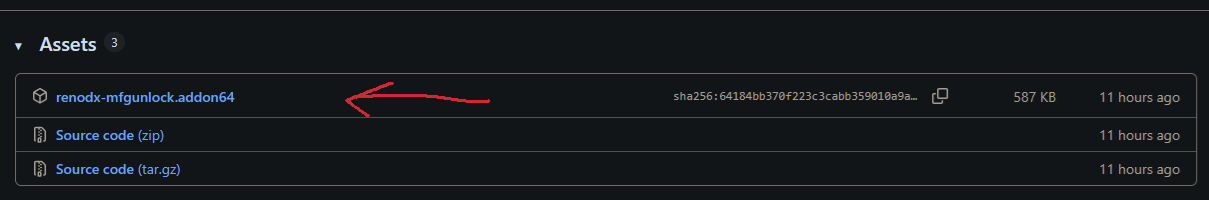

DLSS Sweeper działa na bazie Reshade? Jeśli tak to mod https://github.com/mavismmg/MFGAdaUnlock-RenoDx bez żadnego kombinowania, jeden pliczek się wrzuca i działa z Reshade. Można to zrobić ręcznie. Żadna filozofia.

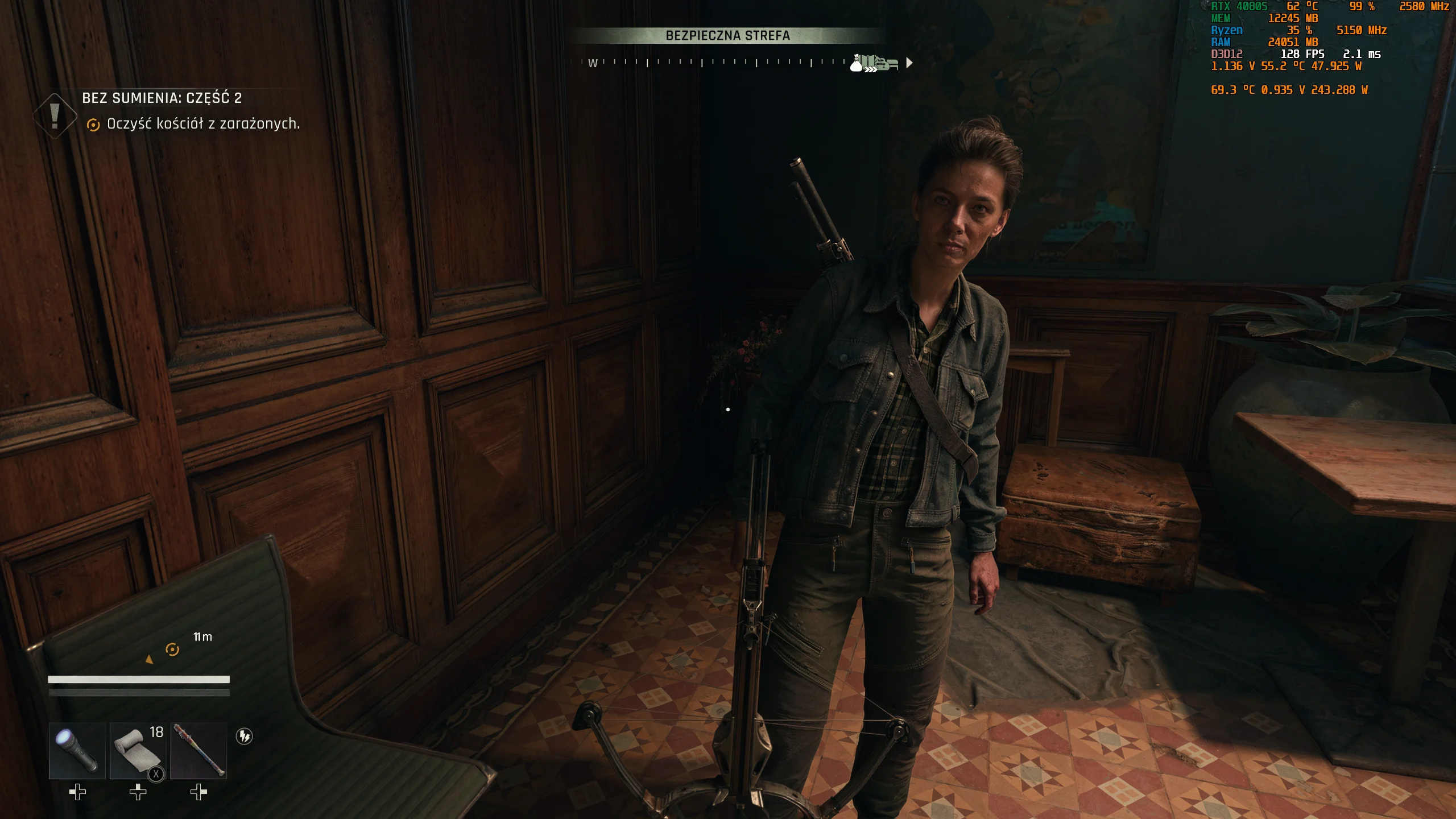

Screen z DL The Beast NR + MFG x3. NR instalowane przez RHI, MFG wersja 2

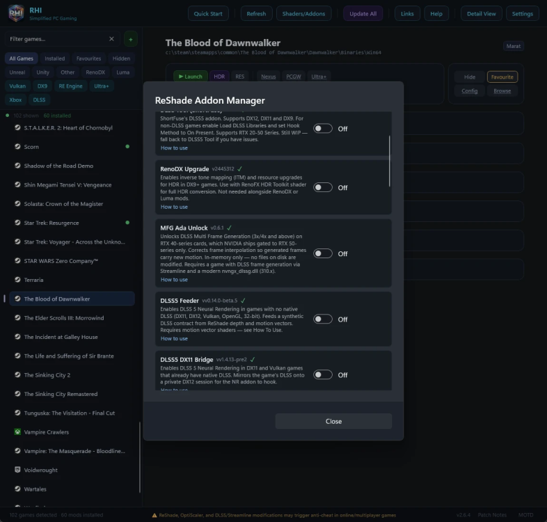

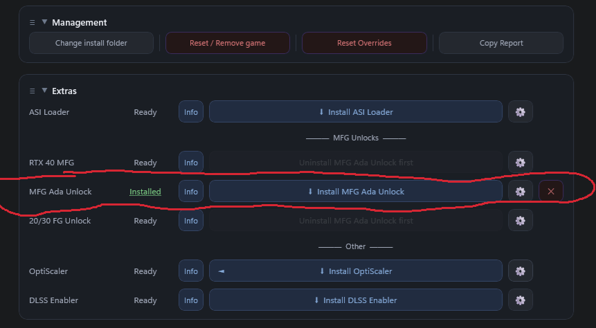

RHI ma opcję instalacji obu modów:
Zaznaczony jest ten opisany drugi mod- zresztą widać po nazwie. Pisze install, bo ja go ręcznie dałem, a RHI nie dawno co dostało update do tego moda, więc rozpoznał go stąd z prawej strony opcja usunięcia, i informacja "installed"
To bardzo dobra opcja do instalacji i nie używania githuba. Ten mod ma tylko jeden pliczek.
Ostatnio instalowałem NR i MFG dla testu od zera na Dying Light i wszystko bangla używając tylko RHI do tego.
