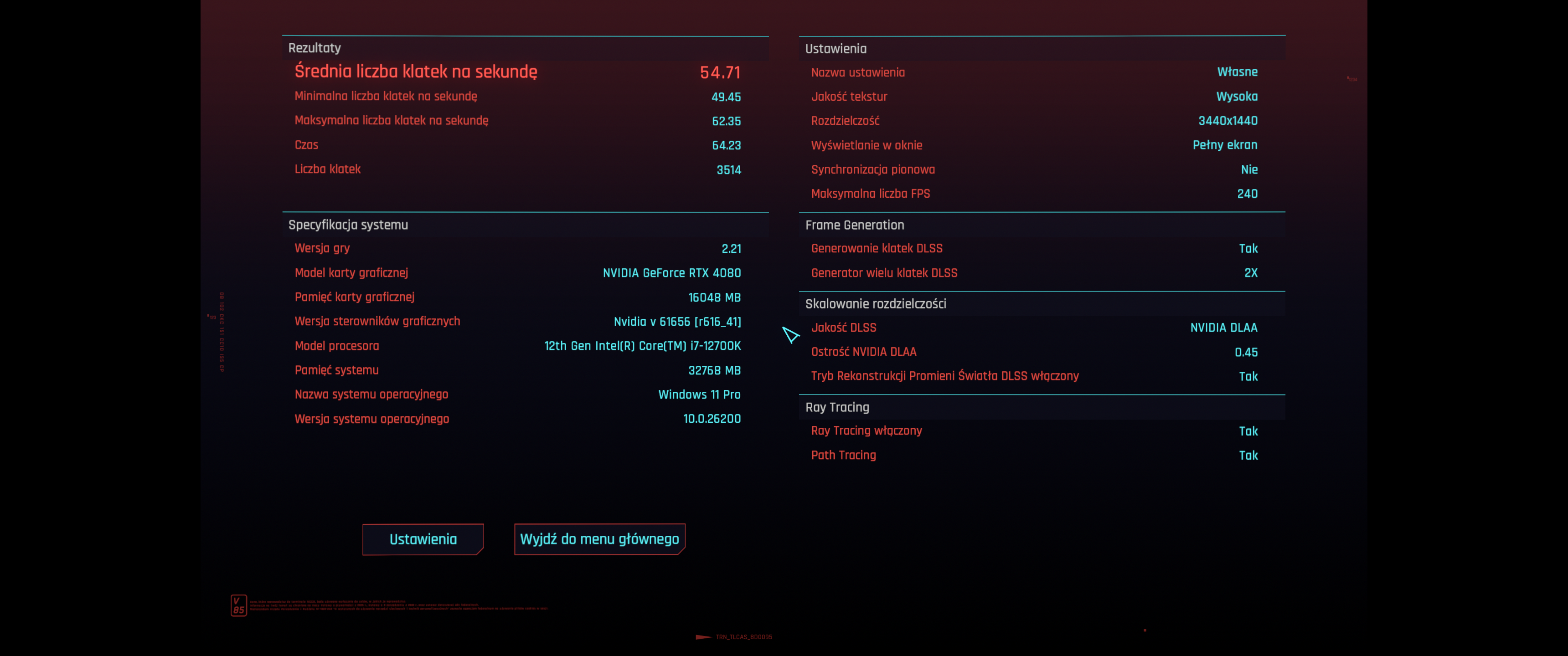

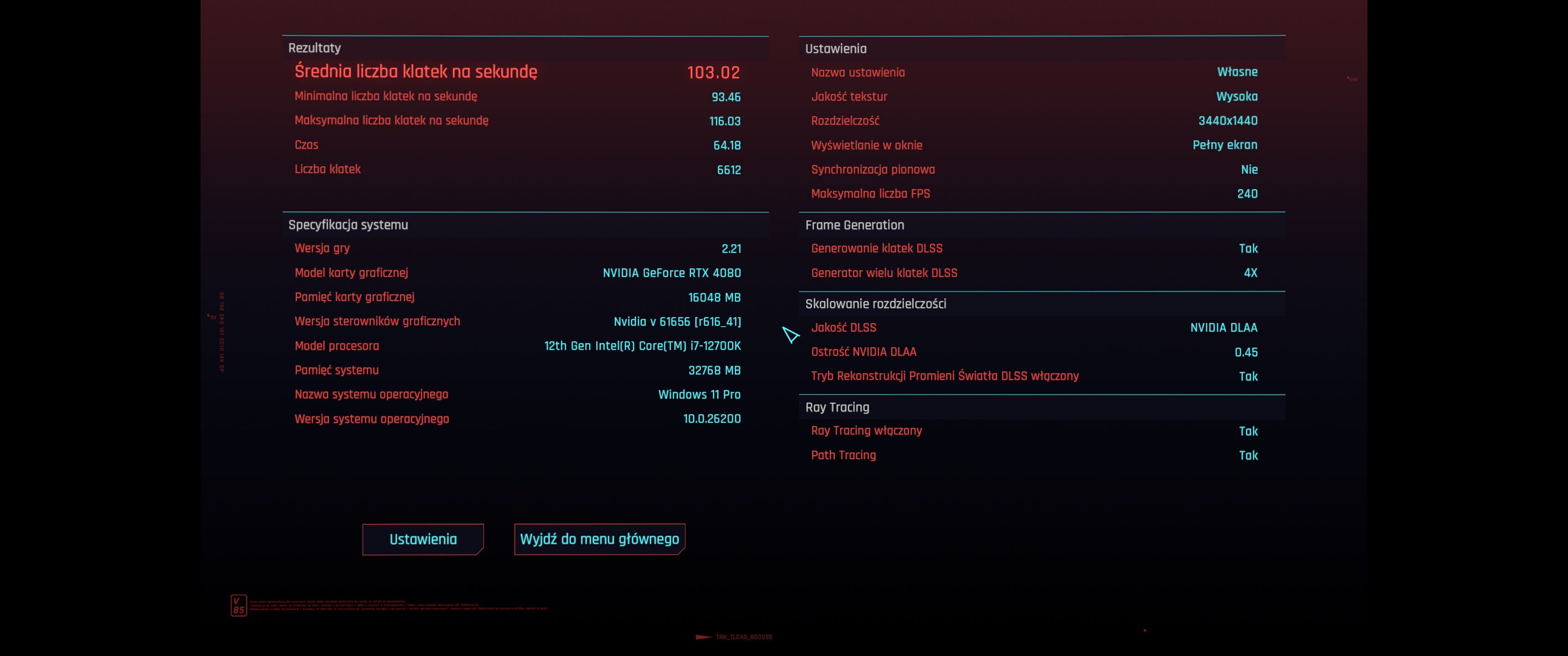

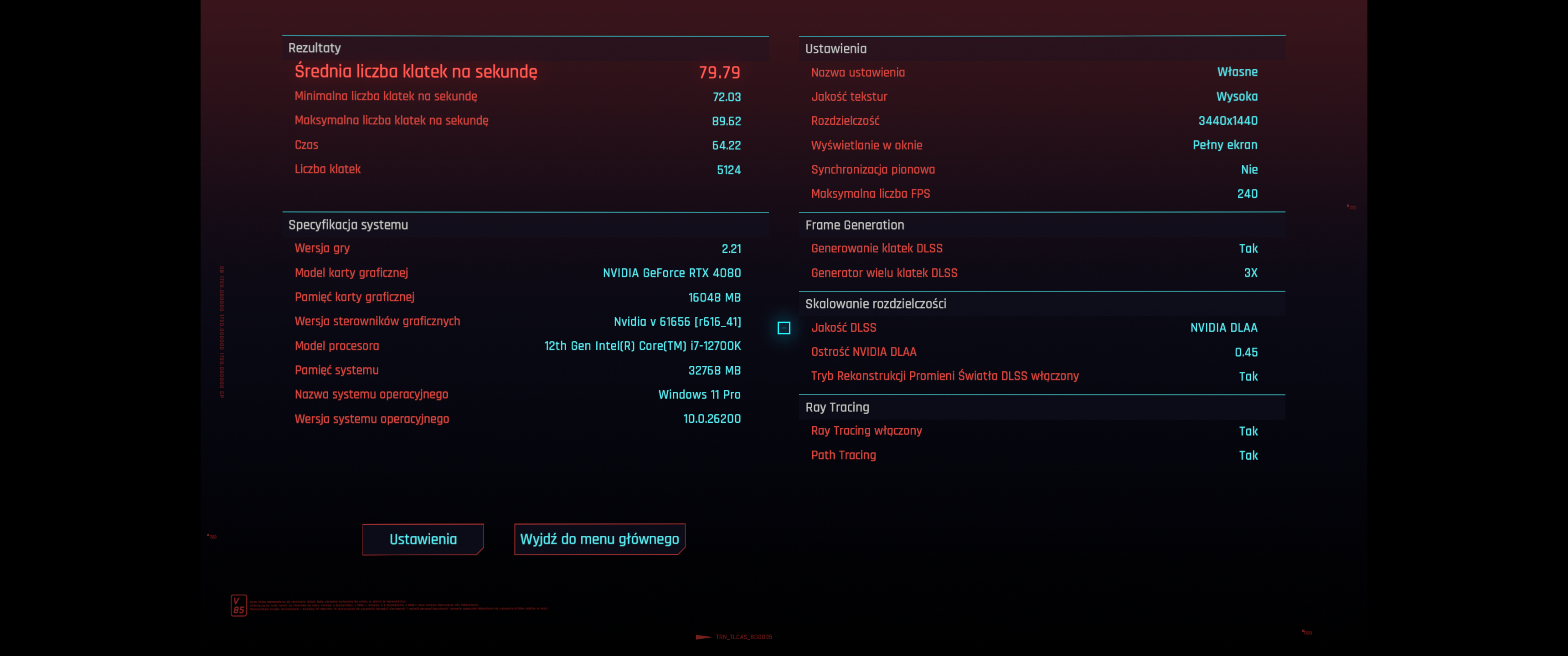

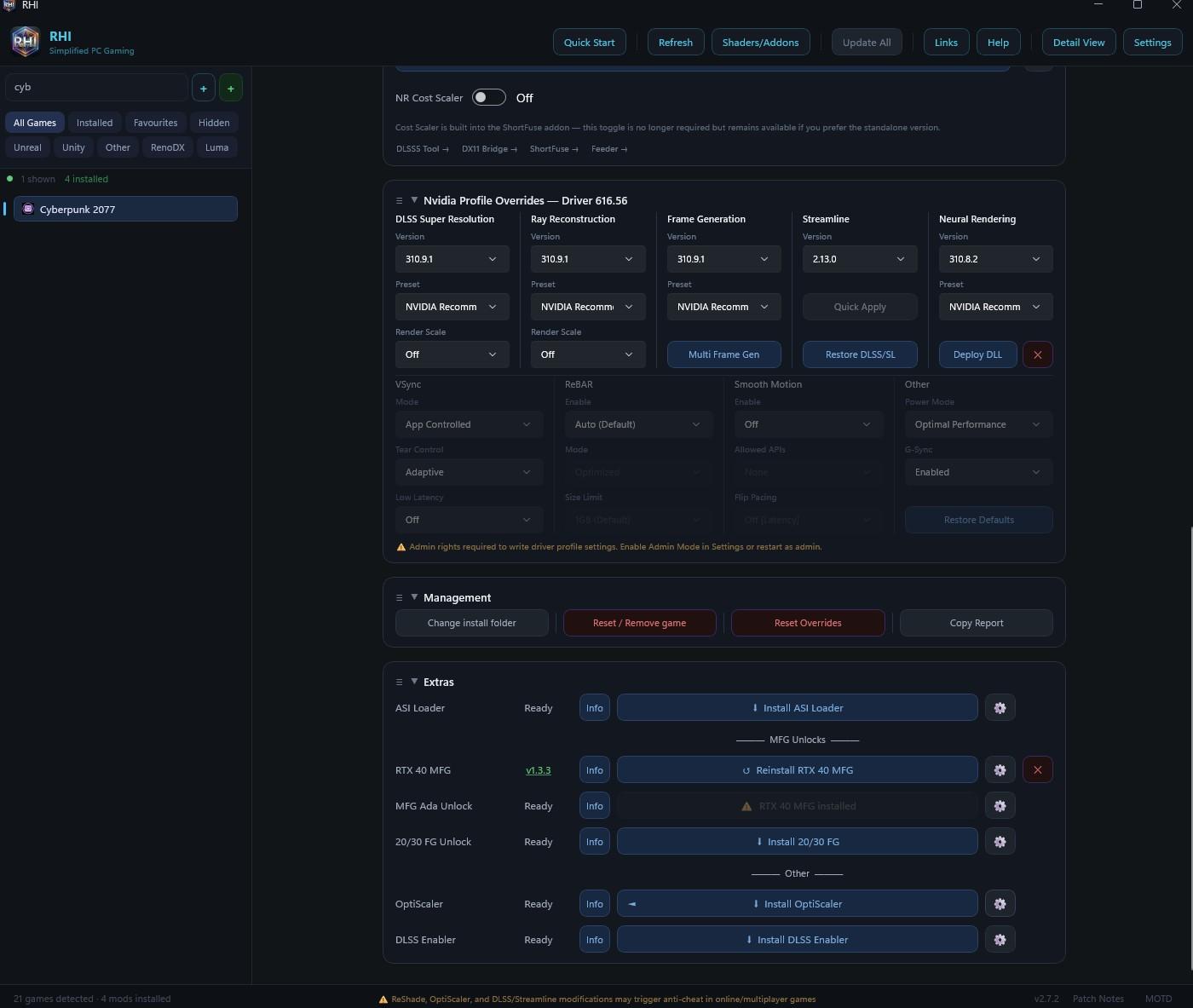

8 minut temu, maras2574 napisał(a):
@Kadajo  RTX40 MFG (jak na screenie)
Ok. Niestety nie ma mnie już przy kompie :(
Dzięki :thumbup:
Tak rozumiem ale tam jeszcze wyskakiwało okienko z wyborem odpowiedniego pliku dll który jest zależny od gry, w przypadku CP2077 jest to plik "version.dll".
Jeśli wybierzemy nieodpowiedni plik to MFG może nie działać.
Ale u ciebie chyba działa bo możesz zmieniać mnożnik w grze, co mi sugeruje ze może masz wymuszony mnożnik x2 z samego moda który ma swoje osobne menu.
Śmiga :thumbup: ADA Unlocker pomogło jak zasugerował galakty :thumbup:

Widzę nowsza wersja https://github.com/mavismmg/MFGAdaUnlock-RenoDx/releases/tag/1.0
Według mnie wyparł mod dashiego. Zobaczę co tam zmajstrował w nowszej wersji.
RTX 40 działa w wersji 1.3.3 bo testowałem, poprawił. Tylko według mnie Ada Unlock jest jednak na tym etapie lepszy, mimo że Ada korzysta z tego moda.

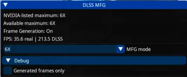

W ADA Unlock sa problemy z trybami x5, x6 i Dynamic nie działa jak należy.
Chyba że już zdarzyli to poprawić.
Oj nie pamiętam teraz którego testowałem z Dynamicznym MFG, bo samo x5 x6 u mnie nie ma sensu jak mam tylko 180hz. Coś dodał w 1.0 o dynamicznym MFG. Coś pozmieniał też w działaniu, frame pacingu itp trzeba się wczytać, ja też nie wszystkie pojęcia rozumiem.
W sumie to w każdej chwili każdy z tych modów może przestać działać wiec dobrze mieć rożne.
Np. oryginalny mod w wersji 1.3.3 działa mi już w CP2077 ale FH6 się wysypuje na wczytywaniu gry a "ADA Unlock" nadal działa.
