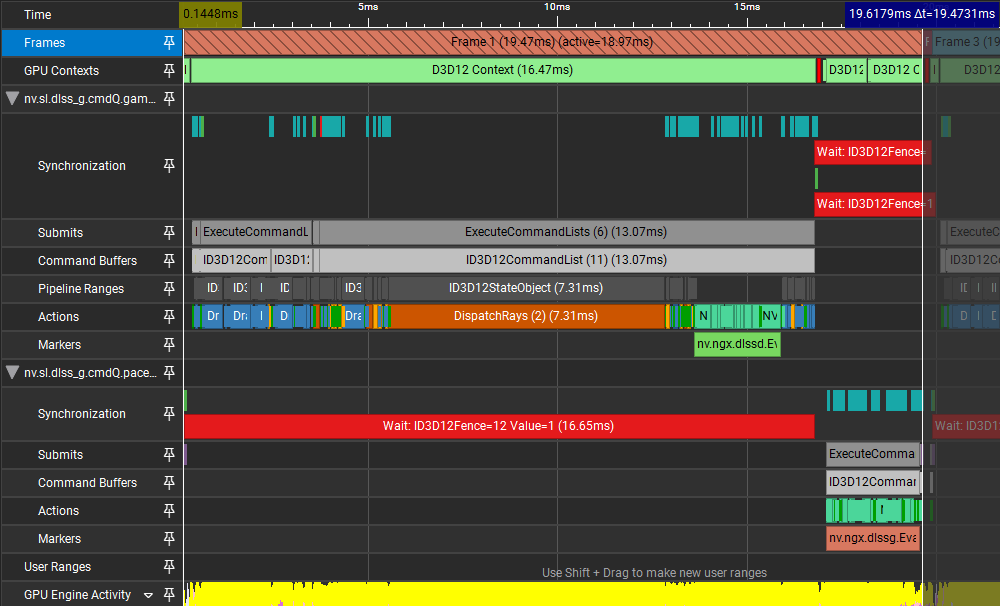

Oni nie używają innej matmy tylko podają wzrost wydajności w najkorzystniejszym scenariuszu, a to zależy od proporcji czasu renderowania prawdziwych klatek do czasu generowania pośrednich.
Jaki ochłap? Ty jak zwykle zrzędzisz.
Generowanie klatek pośrednich zajmuje mniej czasu niż renderowanie prawdziwych. Z tego wynika, że skrócenie czasu ich generowania ma mniejszy wpływ na końcową wydajność.

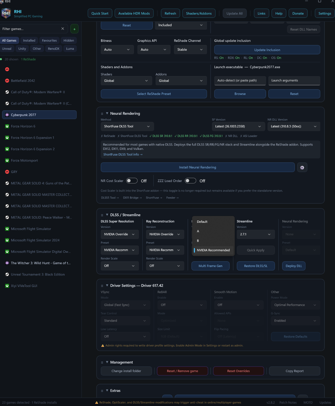

Teraz, sideband napisał(a):
A pobrało Ci nowe biblioteki?
310.9.16?
Bo jak zwykle pobiera biblioteki jak odpali się grę z DLSS trzeba ją ponownie odpalić ;)
Nawet restart kompa zrobilem i nic, pokazuje mi 310.9.1

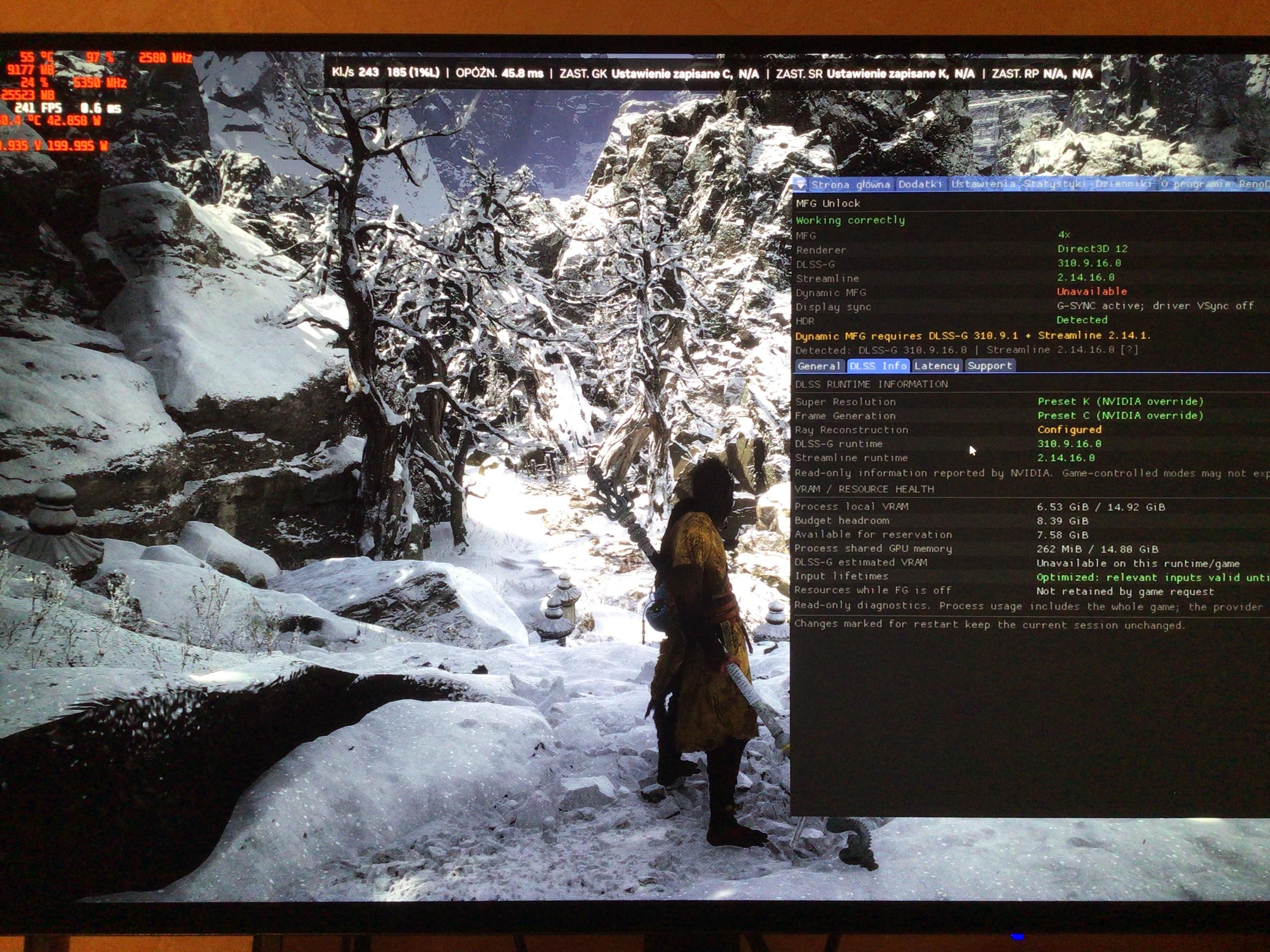

Gram w Wukonga na MFG x3, przed zrobieniem screena wrzuciłem x4 sprawdzić jak to działa. Przy FG x2 miejscami było trochu słabo, MFG x3 jakby trochu odblokowuje "uczucie" płynności ale artefakty i tak są takie same jak przy x2. Nie zauważyłem niczego gorszego.

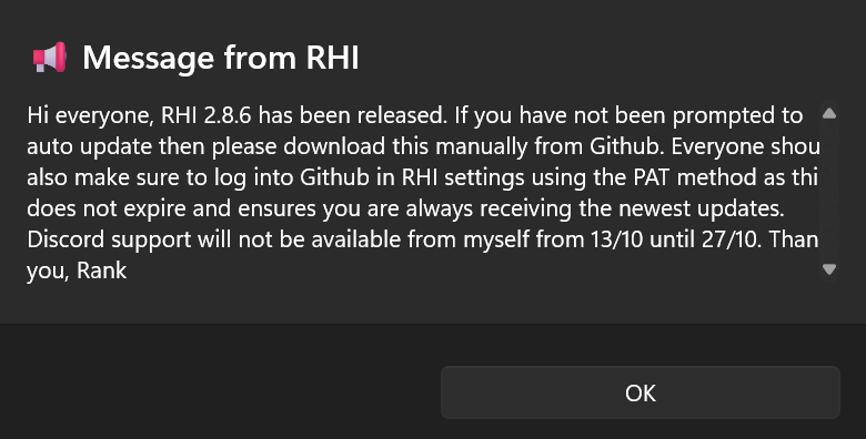

RHI 2.8.7 - sama mi się upgraduje przy uruchomieniu appki. Ty masz 2.8.2 jak widzę w prawym dolnym rogu.

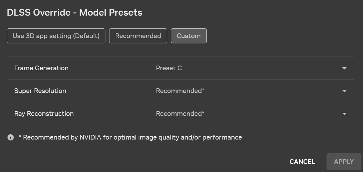

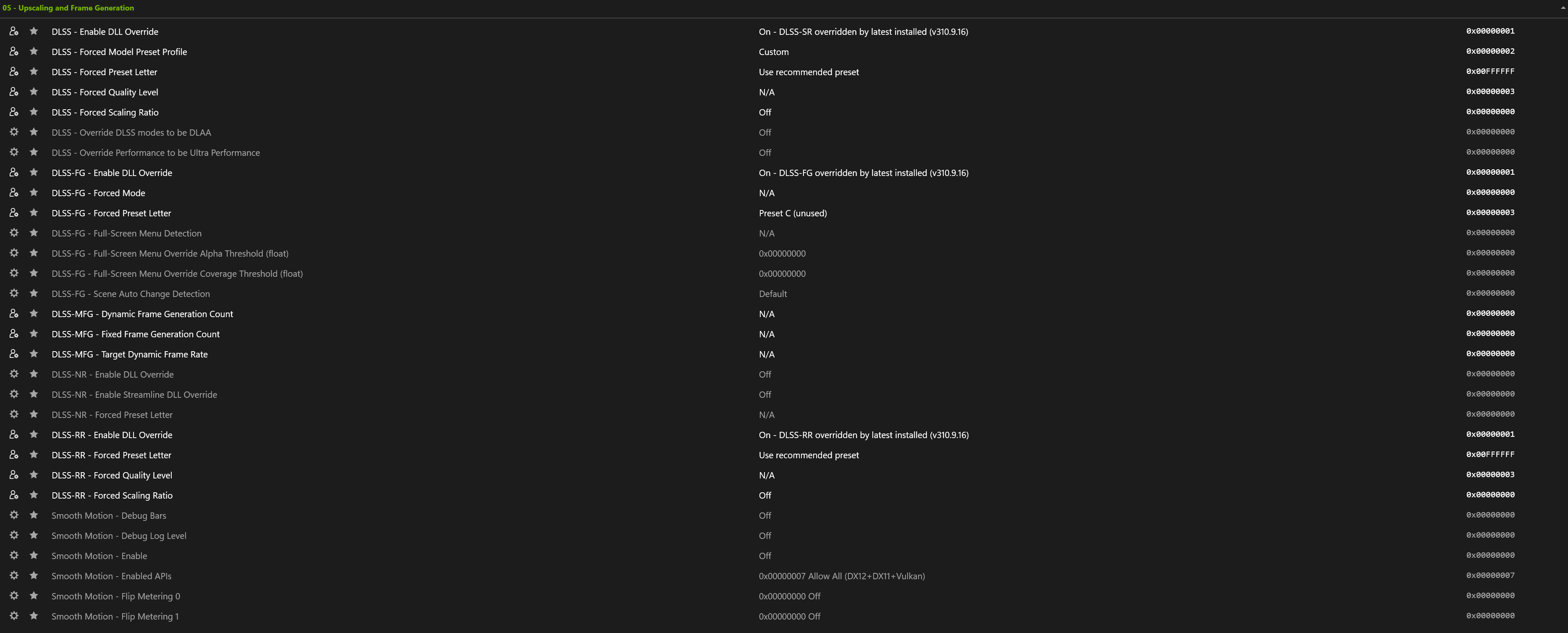

Sprawdziłem na RTX 4070 Ti w rozdzielczości 2560x1440, po ustawieniu Preset C dla DLSS-FG czas generowania klatki pośredniej skrócił się z 2,46 ms do 1,63 ms czyli o 34%. Spowodowało to wzrost z 103 FPS do 109 FPS czyli o 6%.
Może to nie jest dużo, jednak weźcie pod uwagę, że w tym przypadku generowanie klatek pośrednich zajmowało tylko 14% czasu renderowania prawdziwych klatek przez grę.

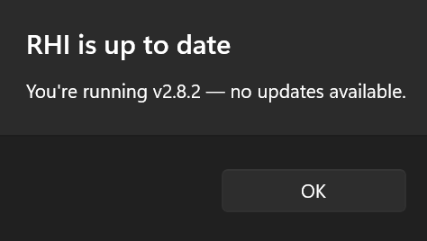

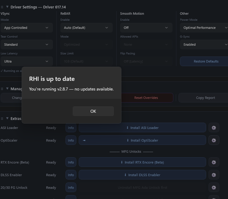

Hmmm, czemu mi się RHI nie aktualizuje… Mało tego, jak sprawdzam ręcznie aktualizacje, to mówi, że nic nie ma.
WTF LOL
Dobra wszystko się wyjaśniło :D
Zrobiłem update ręcznie z githuba.
Tyle że to nic nie zmieniło jeśli chodzi o DLSS
LOL

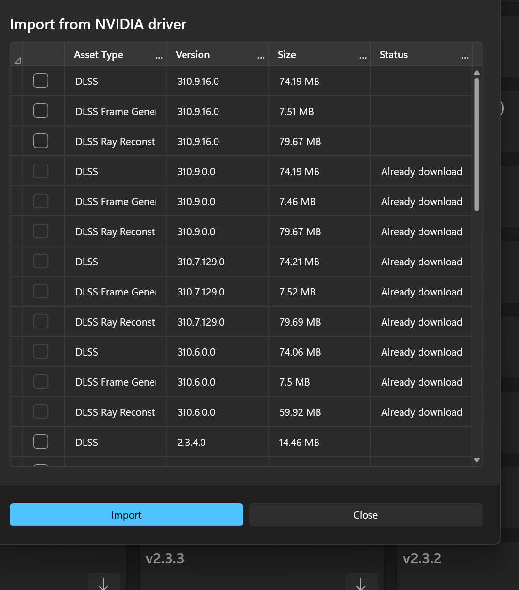

Muszę ręcznie zaktualizować biblioteki DLSS
Zapomniałem juz, gdzie Nv App to trzyma.
Dobra mam :D
O mój Boże, właśnie odkryłem, że DLSS Swapper może importować biblioteki ze sterownika ....
:boink:

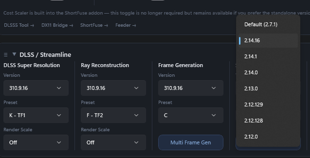

Ok MFG od maviego nie ma problemu z działaniem w Cyberpunku, wszystko działa i hula. W Cyberpunku ten FG działa najlepiej, najmniej artefaktów albo wcale ich tak nie widzę, może dlatego, że tutaj nie mamy postaci przed sobą, która często generuje/wykazuje problemy z FG, nawet z FG x2, jak np w takim Wukongu.
  • Thanks 1
Dobra
W FH6 działa i faktycznie jest tak z 10 może 15 FPS więcej.
Jak się bujało w okolicach 90 to teraz dobijam do prawie 110 FGx2
Ale mam wrażenie, że widzę więcej artefaktów, może to placebo, bo ich szukam.
Musiałbym porównać z ustawieniem Recommended.
W CP2077 nadal nie działa i wymusza mi Preset A Nie wiem czemu.

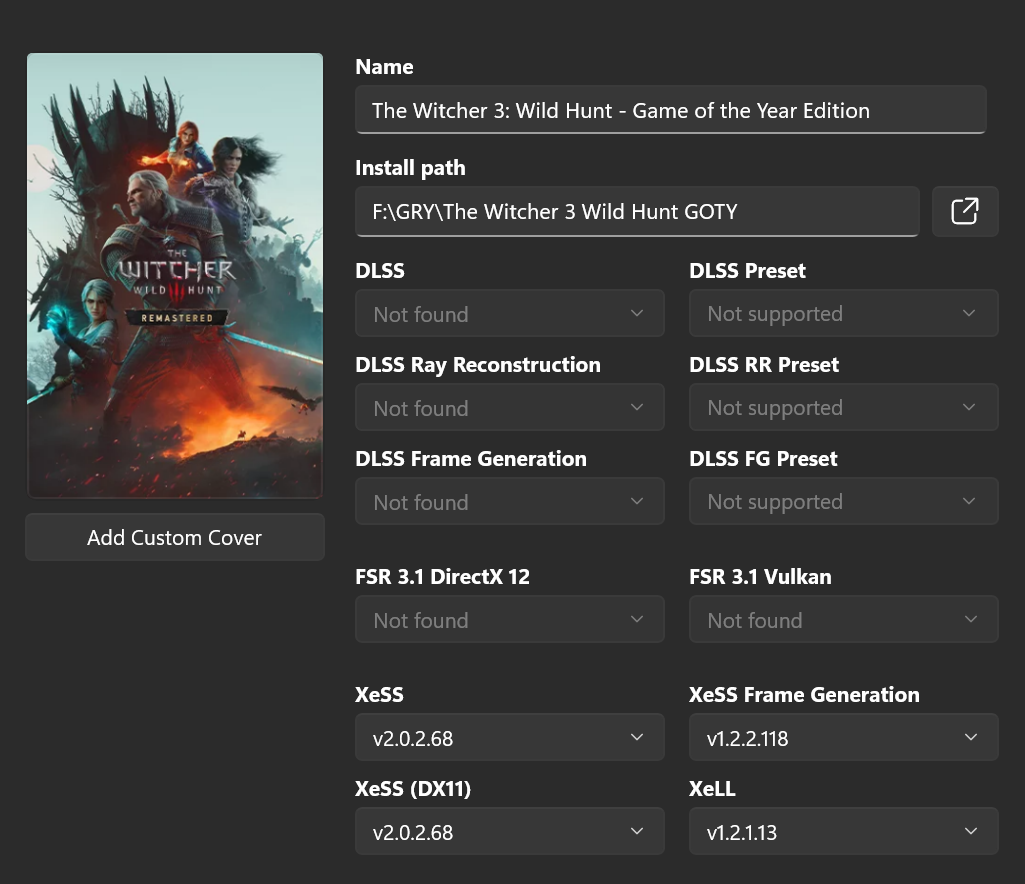

W Wiedźminie 3 DLSS w ogóle przestał działać, pisze że jest niewspierany :boink:
:rotfl2:
Nic dziwnego, że w Wiedźminie 3 przestał mi działać DLSS…
