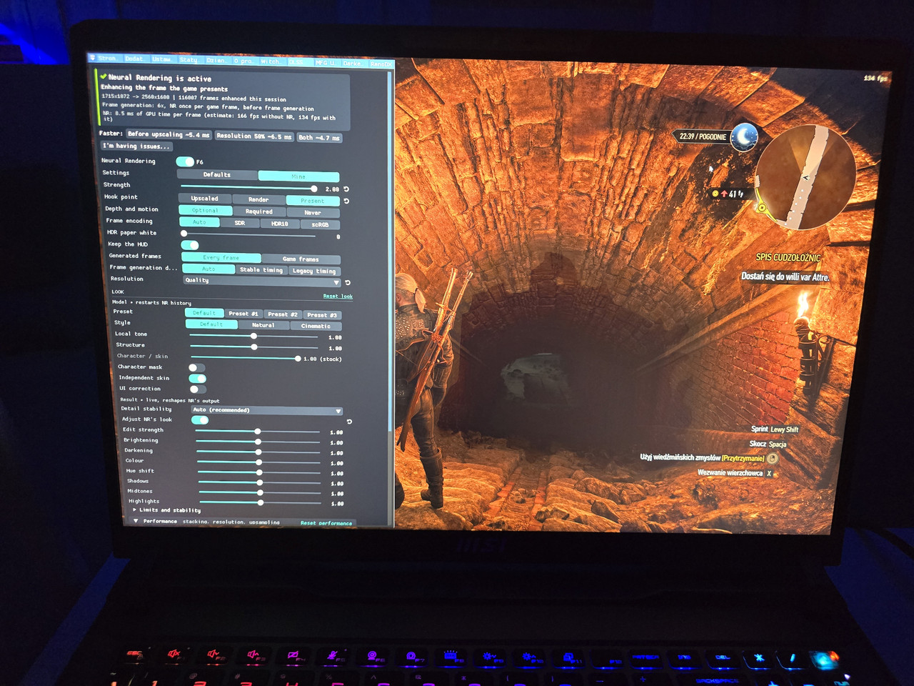

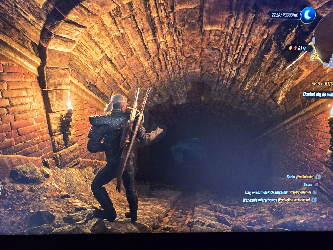

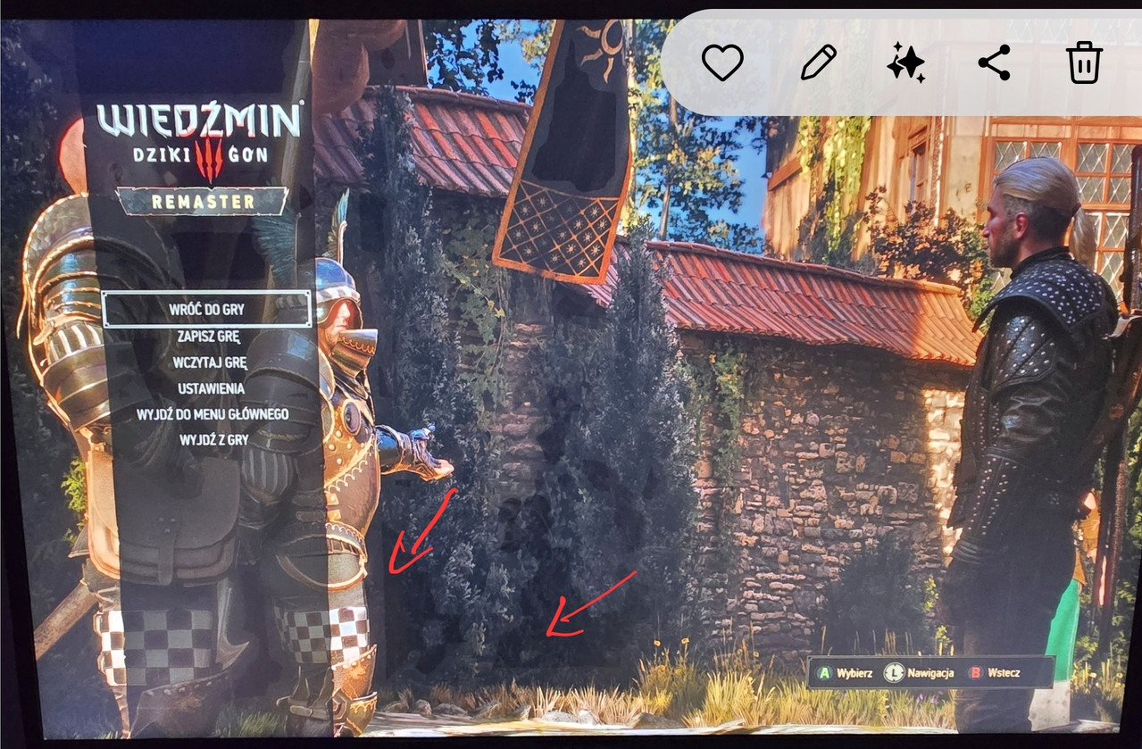

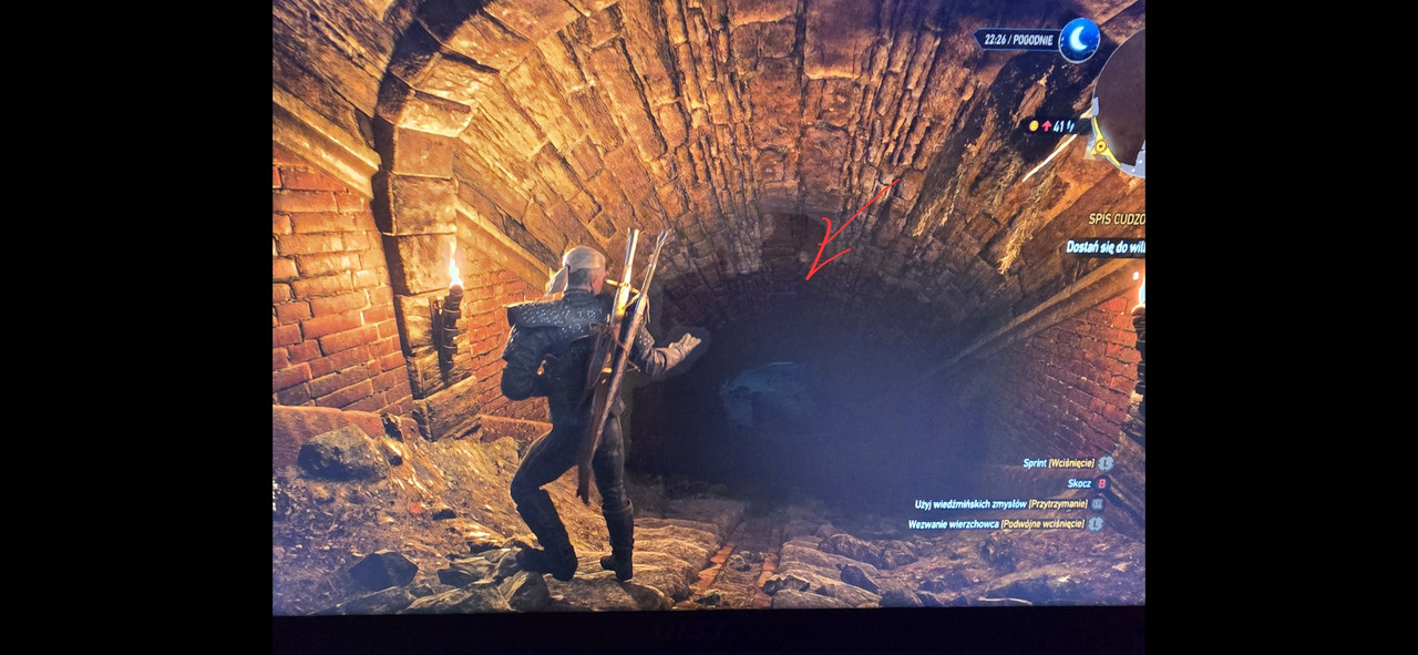

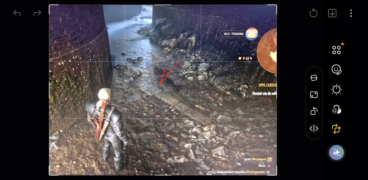

azgan 2 356 Opublikowano 23 Października Autor Opublikowano 23 Października @Ryszawy czemu w Wiedźminie 3 jak wł. NR to są takie dziwne artefakty jakby coś przez mgłę przenikało i widać to najbardziej w ciemnych obszarach 🤔. Psuje to cały efekt 😏.

Ryszawy 1 186 Opublikowano 23 Października Opublikowano 23 Października 4 godziny temu, sideband napisał(a): @Ryszawy Oficjalnie to robili, a nie po cichu tylko można teraz to odblokować Robili to od czasu Turinga kiedy Titan była odblokowany także nie wprowadzaj ludzi w błąd. Niech będzie, Nvidia oficjalnie obniżała wydajność swoich RTX-ów w niektórych zastosowaniach, po to, żeby profesjonalne karty, które zawsze były o wiele droższe, miały większą przewagę. Czy nie było jednak tak, że wszyscy myśleli, że jest to ograniczenie sprzętowe a wyszło na to, że Nvidia robiła to programowo? 4 godziny temu, azgan napisał(a): @Ryszawy czemu w Wiedźminie 3 jak wł. NR to są takie dziwne artefakty jakby coś przez mgłę przenikało i widać to najbardziej w ciemnych obszarach 🤔. Psuje to cały efekt 😏. Może RR masz wyłączone? U mnie w Wieśku tylko problemy z MFG widzę (tym nieoficjalnym dla 4xxx), NR działa raczej normalnie. Ale takie mroczki widziałem w grze Control, zanim wyszedł mod dodający RR do tej gry. W ciemnych pomieszczeniach NR po prostu źle reagował na "efekt gotowania", czyli słabe odszumianie RT i brak Rekonstrukcji Promieni.

azgan 2 356 Opublikowano 24 Października Autor Opublikowano 24 Października 12 godzin temu, Ryszawy napisał(a): Może RR masz wyłączone? U mnie w Wieśku tylko problemy z MFG widzę (tym nieoficjalnym dla 4xxx), NR działa raczej normalnie. Ale takie mroczki widziałem w grze Control, zanim wyszedł mod dodający RR do tej gry. W ciemnych pomieszczeniach NR po prostu źle reagował na "efekt gotowania", czyli słabe odszumianie RT i brak Rekonstrukcji Promieni. Nie to nie to. To wygląda jakby była mgła w pomieszczeniu i przez to przenikały obiekty, coś jak kompresja filmów. 1
Ryszawy 1 186 Opublikowano 24 Października Opublikowano 24 Października (edytowane) 1 godzinę temu, azgan napisał(a): Nie to nie to. To wygląda jakby była mgła w pomieszczeniu i przez to przenikały obiekty, coś jak kompresja filmów. Dawaj screena i napisz gdzie to jest (tylko nie jakieś super egzotyczne lokacje do których podróż trwa pół godziny), to się tam wybiorę i sam zobaczę co i jak. Edytowane 24 Października przez Ryszawy

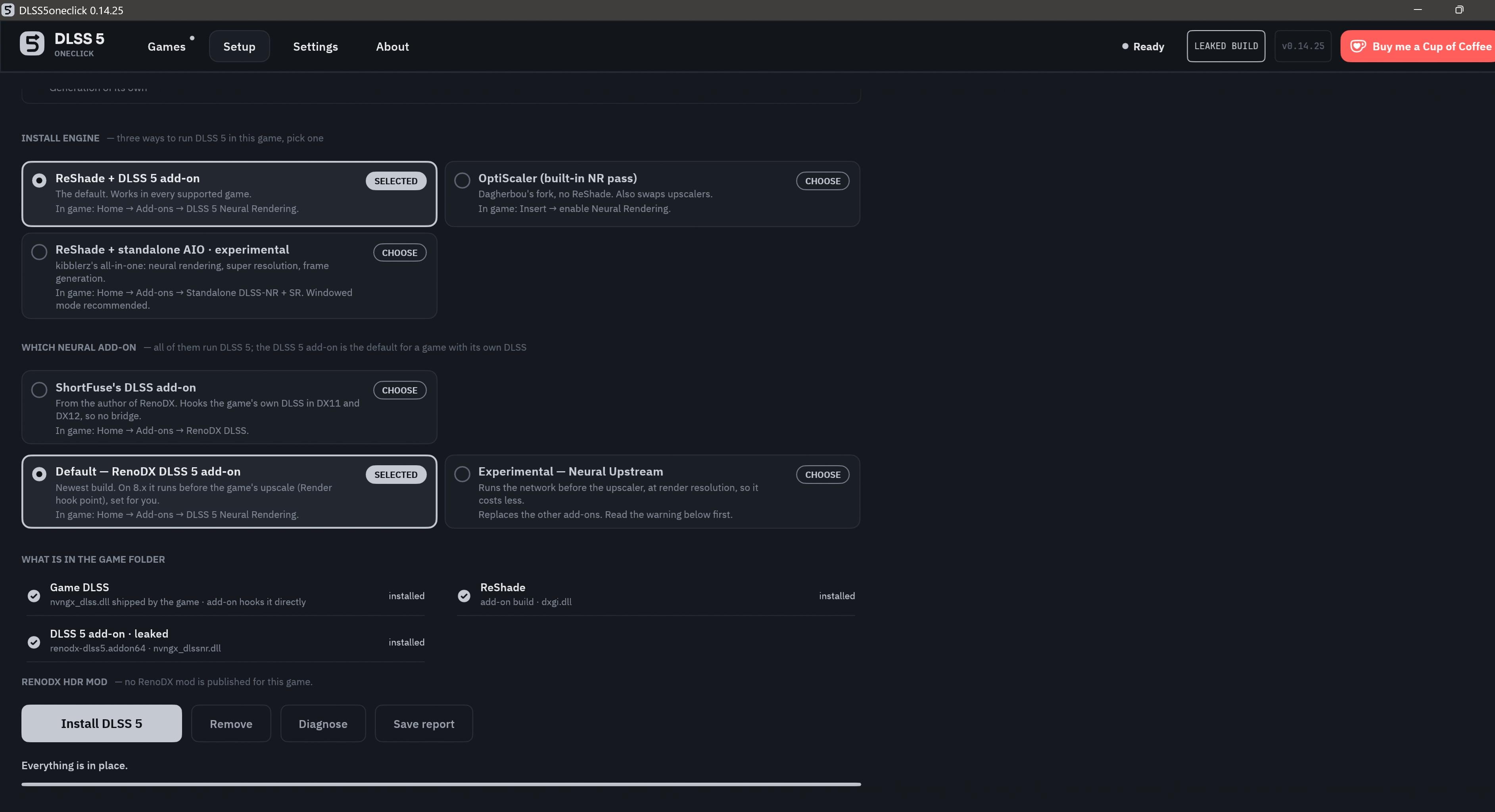

leven 1 099 Opublikowano 24 Października Opublikowano 24 Października (edytowane) 20 godzin temu, wiecho65 napisał(a): jaki program obecnie polecacie zeby uzywac Dlss5? dlss5oneclick: https://github.com/faisalkindi/DLSS5oneclick/releases Edytowane 24 Października przez leven 1 1

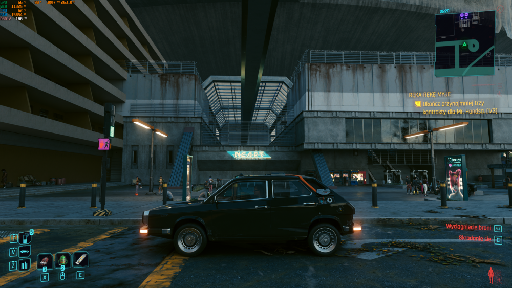

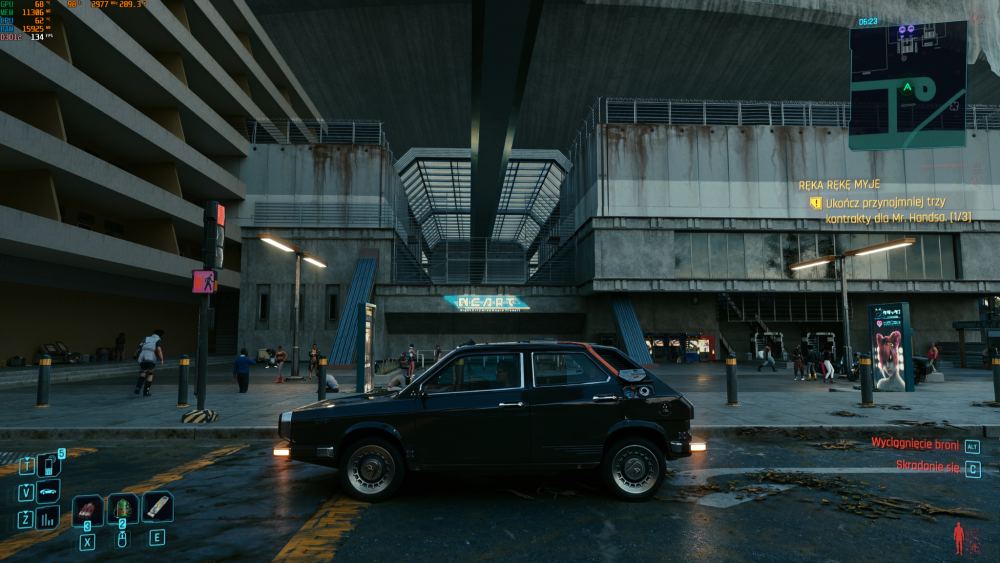

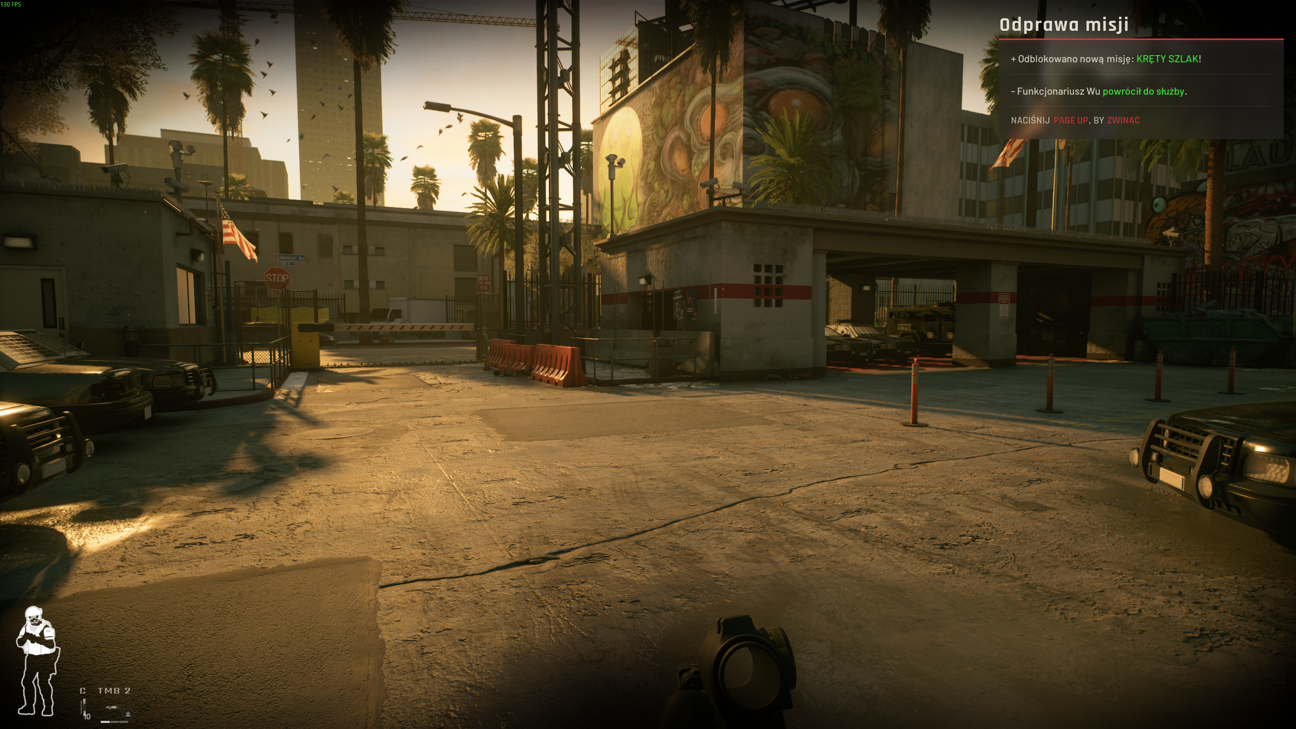

WJ_PR 8 Opublikowano 24 Października Opublikowano 24 Października (edytowane) 4 godziny temu, leven napisał(a): dlss5oneclick: https://github.com/faisalkindi/DLSS5oneclick/releases Naprawdę tyle szumu o to?, sprawdzilem na przykladzie Ready Or Not, gra wspiera dx12 i dlss natywnie. I z dlss 4,5 DLAA mam 130 fps, z czego mam locker na 130 i mialbym chyba jeszcze więcej. A po zainstalowaniu DLSS 5 przez ten program, mam 49 fpsów. Pierwsze zdjęcie DLSS 5 drugie DLSS 4,5. Warto oddawać 80 fpsow?. Moim zdaniem raczej nie. Chyba że faktycznie rtx 5090 jest potrzebny :D. Edytowane 24 Października przez WJ_PR

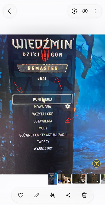

azgan 2 356 Opublikowano 24 Października Autor Opublikowano 24 Października 8 godzin temu, Ryszawy napisał(a): Dawaj screena i napisz gdzie to jest (tylko nie jakieś super egzotyczne lokacje do których podróż trwa pół godziny), to się tam wybiorę i sam zobaczę co i jak. To nawet w menu gry widać
leven 1 099 Opublikowano 24 Października Opublikowano 24 Października 43 minuty temu, WJ_PR napisał(a): Naprawdę tyle szumu o to?, sprawdzilem na przykladzie Ready Or Not, gra wspiera dx12 i dlss natywnie. I z dlss 4,5 DLAA mam 130 fps, z czego mam locker na 130 i mialbym chyba jeszcze więcej. A po zainstalowaniu DLSS 5 przez ten program, mam 49 fpsów. Pierwsze zdjęcie DLSS 5 drugie DLSS 4,5. Warto oddawać 80 fpsow?. Moim zdaniem raczej nie. Chyba że faktycznie rtx 5090 jest potrzebny :D. No to pobiłeś rekord spadku FPS z NR https://www.google.com/search?q=jakie+sa+spadki+fps+wlaczajac+nr&client=firefox-b-d&hs=XJsq&sca_esv=f886b7a1797421a9&sxsrf=APpeQnugkVvci8orXnv0BsTqPA87rX6QlA%3A1792875722028&ei=yhzdaoakAcm2wPAPo7rJwAI&biw=1728&bih=810&uact=5&oq=jakie+sa+spadki+fps+wlaczajac+nr&gs_lp=Egxnd3Mtd2l6LXNlcnAiIGpha2llIHNhIHNwYWRraSBmcHMgd2xhY3phamFjIG5yMgUQABjvBTIFEAAY7wUyBRAAGO8FMgUQABjvBTIFEAAY7wVIuxdQ3AdYyxNwAXgBkAEAmAGAAaABpQOqAQMxLjO4AQPIAQD4AQGYAgWgArQDwgIKEAAYRxjWBBiwA8ICDhAAGOQCGNYEGLAD2AEBwgIXEC4Y3AYYuAYY2gYY2AIYyAMYsAPYAQGYAwCIBgGQBg26BgYIARABGAmSBwMyLjOgB5QSsgcDMS4zuAeuA8IHBTAuNC4xyAcLgAgB&sclient=gws-wiz-serp
azgan 2 356 Opublikowano 24 Października Autor Opublikowano 24 Października @Ryszawy i w grze też to widać
tgolik 996 Opublikowano 24 Października Opublikowano 24 Października Godzinę temu, WJ_PR napisał(a): Naprawdę tyle szumu o to?, sprawdzilem na przykladzie Ready Or Not, gra wspiera dx12 i dlss natywnie. I z dlss 4,5 DLAA mam 130 fps, z czego mam locker na 130 i mialbym chyba jeszcze więcej. A po zainstalowaniu DLSS 5 przez ten program, mam 49 fpsów. Pierwsze zdjęcie DLSS 5 drugie DLSS 4,5. Warto oddawać 80 fpsow?. Moim zdaniem raczej nie. Chyba że faktycznie rtx 5090 jest potrzebny :D. Jest przepaść wizualna między tymi screenami. 1 3 1
azgan 2 356 Opublikowano 24 Października Autor Opublikowano 24 Października @Ryszawy 🙄 Na OLEDzie jeszcze bardziej to widać jak gram na TV
Kanzu 613 Opublikowano 24 Października Opublikowano 24 Października @azgan problem z HDR na Present. Na tej starej wersji 8.5 tak miałem. Jak przełączysz na Upscaled albo Render to znika. Ewentualnie SDR na Present. Lecram u siebie to naprawił w kolejnych aktualizacjach, które za paywall dał. 1
azgan 2 356 Opublikowano 24 Października Autor Opublikowano 24 Października Teraz, Kanzu napisał(a): @azgan problem z HDR na Present. Na tej starej wersji 8.5 tak miałem. Jak przełączysz na Upscaled albo Render to znika. Ewentualnie SDR na Present. Lecram u siebie to naprawił w kolejnych aktualizacjach, które za paywall dał. Faktycznie pomogło 🏆 1
Ryszawy 1 186 Opublikowano 24 Października Opublikowano 24 Października (edytowane) 33 minuty temu, azgan napisał(a): Faktycznie pomogło 🏆 Azgan i tak bym nie pomógł, bo aktualnie używam w Wieśku GITC Uplift z dwoma przebiegami (jeżeli ktoś chce mieć pełną kontrolę nad NR, to jest aktualnie chyba najlepsza opcja) i ustawione mam After DLSS a do HDR-ka RenoDX. Edytowane 24 Października przez Ryszawy
leven 1 099 Opublikowano 24 Października Opublikowano 24 Października (edytowane) Godzinę temu, azgan napisał(a): @Ryszawy 🙄 Na OLEDzie jeszcze bardziej to widać jak gram na TV A "mieszałeś" trochę w ustawieniach reshade w tym programiku ? Widzę, że masz je na on, ale suwaki na środku Cynematic włącz. Edytowane 24 Października przez leven
azgan 2 356 Opublikowano 25 Października Autor Opublikowano 25 Października 4 godziny temu, Ryszawy napisał(a): Azgan i tak bym nie pomógł, bo aktualnie używam w Wieśku GITC Uplift z dwoma przebiegami (jeżeli ktoś chce mieć pełną kontrolę nad NR, to jest aktualnie chyba najlepsza opcja) i ustawione mam After DLSS a do HDR-ka RenoDX. Co to jest GITC Uplift 😅🤔? 4 godziny temu, leven napisał(a): A "mieszałeś" trochę w ustawieniach reshade w tym programiku ? Widzę, że masz je na on, ale suwaki na środku Cynematic włącz. Mam, wł. 😉
Hard Reset 298 Opublikowano 25 Października Opublikowano 25 Października 10 godzin temu, WJ_PR napisał(a): Naprawdę tyle szumu o to?, sprawdzilem na przykladzie Ready Or Not, gra wspiera dx12 i dlss natywnie. I z dlss 4,5 DLAA mam 130 fps, z czego mam locker na 130 i mialbym chyba jeszcze więcej. A po zainstalowaniu DLSS 5 przez ten program, mam 49 fpsów. Pierwsze zdjęcie DLSS 5 drugie DLSS 4,5. Warto oddawać 80 fpsow?. Moim zdaniem raczej nie. Chyba że faktycznie rtx 5090 jest potrzebny :D. Oczywiście że nie warto, spadek wydajności nie adekwatny do uzyskanego efektu . Włączenie NR zmienia fajnie obraz twarzy, ale świat efektu wow nie robi . Jeśli nie masz 50FPS-60FPS natywnie bez FG w rozdzielczości której grasz na co dzień to szkoda zachodu . 1

CajraX 314 Opublikowano 25 Października Opublikowano 25 Października 12 godzin temu, tgolik napisał(a): Jest przepaść wizualna między tymi screenami. Prawdziwa przepaść. Dodanie świecącego suchego betonu i likwidacja wszystkich cieni naprawdę budzi zachwyt i wprowadza niezwykły realizm w grafice. 2
