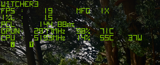

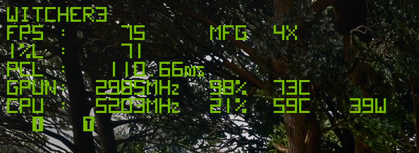

Dopiero na maxa dociśnięta grafika z DLAA, PT i  z podwójnym NR w Wiedźminie 3 spowodowała, ze byłem w stanie zobaczyć takie latency, o którym napisałeś czyli ponad 150ms
nawet po menu wtedy się ociężale porusza, a włączenie generatora powoduje praktycznie bez przerwy widoczne artefakty obrazu
Włączenie fg "oszukuje" ten program i pomiar latency już nie jest wiarygodny bo wartość ta spada także programowo chyba nie da się tego sprawdzić

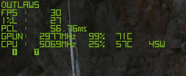

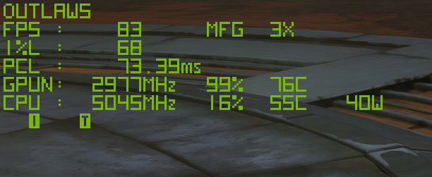

Wiarygodnie wydaje się działać w SW Outlaws
ale po zmianie ustawień wyświetlana wartość PCL również zachowuje się podobnie jak w wiedźminie i przy FG jest mniejsza latencja... a więc lipa.
No ale i tak porównujemy tutaj gruszki do jabłek. IL to niezwykle niewdzięczny parametr do zmierzenia
Latency jest jakie jest. Mnie bardziej interesowało spowolnienie ruchu kamery czy samego ruchu postaci, bo to widać przy ruchu w czasie gry. Jak mi kamera lata jak szalona to znaczy że jest ok jak na moje oko. A granie w 30fps to niestety widać jak bardzo jest to spowolnione. 40fps nie jest takie złe ale do grania stricte 40fps na konsoli, na PC już nie jest tak różowo. Ale ok tych 50fps "bazowych" dla mnożnika MFG x3 jest git, dla FG x2 już 60fps jest lepsze, takie snuję swoje spostrzeżenia na tle tych gier w które gram i które przetestowałem. Pomijam artefakty i wszelkie błędy które można wyłapać używając FG x2-x3 a nawet x4.
