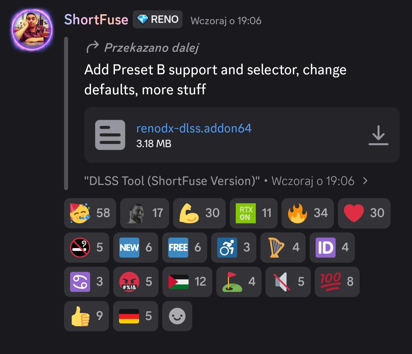

Jakby co to nowe DLSS 5 jest już na discordzie RenoDX. O dziwo sam plik "nvngx_dlssnr.dll" jest o 100 mega większy niż poprzedni. Chodzi szybciej i mniej prądu żre (w CP2077 z 260W spadło na 230, na presecie B, na A dalej jak poprzednio). 2x pass taka sama wydajność jak poprzedni x1, ale oczywiście wygląda teraz inaczej.
Jakby co, to teraz w tej implementacji od ShortFuse są do wyboru dwa presety, A wolniejszy i bliższy temu co było i B, szybszy ale wygląda inaczej.

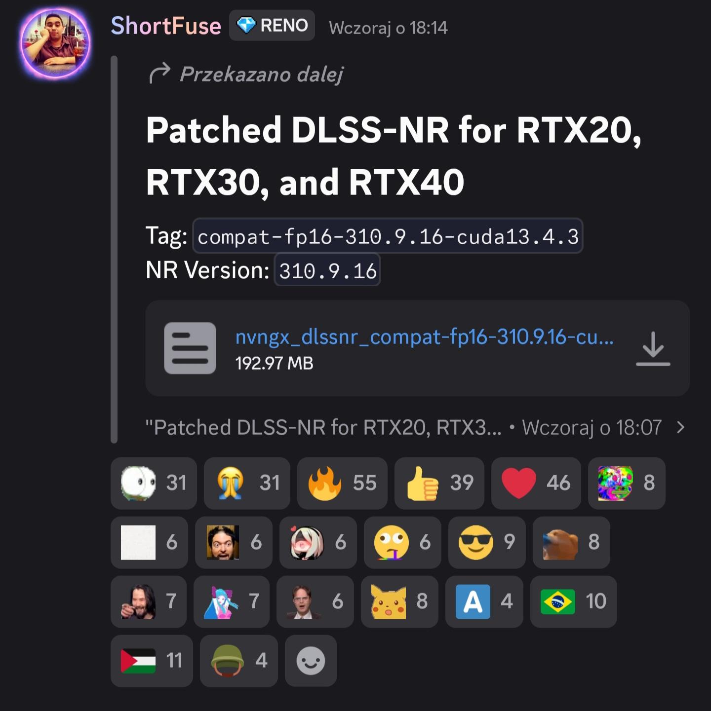

@azgan
https://www.mediafire.com/file/egamiha4q24l2wk/nvngx_dlssnr_compat-fp16-310.9.16-cuda13.4.3.rar/file
https://www.mediafire.com/file/8q9c8a2qy9shzdd/renodx-dlss.addon64/file
  • Thanks 1
