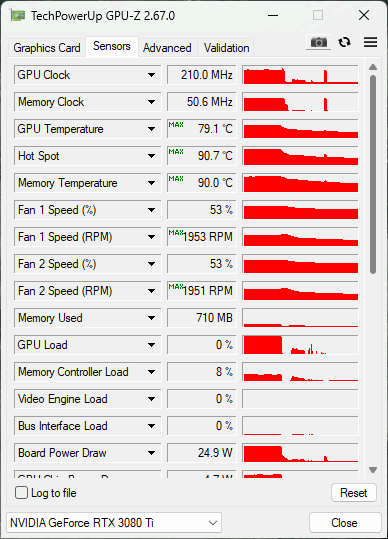

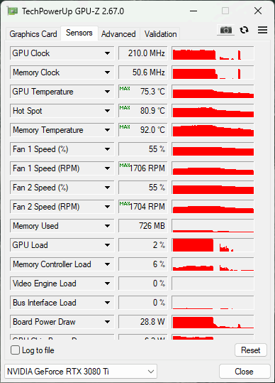

Rdzeń +4 stopnie (75 na 79), Hot Spot +12 stopni (80 na 92) To są wartości po 3dmark Time Spy przy domyślnym poborze 350W. Normalnie jak gram, to tak ustawiam kartę, aby nie przekraczało 300W.
W grudniu 2024 wymieniałem fabryczną pastę na Arctic MX-6 i od tego czasu się pogorszyło. Trzeba wziąć poprawkę, że teraz jest lato, ale w pokoju dziś nie jest gorąco.

Nałożyłem PTM Gelida. Trudno się to nakładało. Jeden narożnik musiałem uzupełnić pastą, bo brakowało (źle przyciąłem).
8 miesięczna Arctic MX-6 :
Gelid PTM zaraz po nałożeniu:
Gelid PTM po wygrzaniu:
Jak widać, udało się urwać tylko ponad 3 stopnie i około 200 rpm. Godzinne wygrzanie już niczego nie poprawiło.
Ogólnie nie jest źle pod warunkiem, że się nie pogorszy z czasem, jak na paście.
Edytowane przez wamak
PTM nie grzeszy jakąś topową wydajnością ale za to żywotnością i o to w nim chodzi, czasem i przegrywa ze zwykłą świeżo nałożoną pastą o wysokiej przewodności i to jest normalne, ty zbiłeś 3 stopnie na rdzeniu ale za to aż 10 na hs i tak już zostanie, nic nie powinno się pogorszyć jeżeli oczywiście sam radiator pozostanie czysty bez tony kurzu ;) Także efekt po twojej wymianie jest prawidłowy :thumbup: Ci co się chwalą zbiciem temperatury rdzenia o 10-15c po aplikacji ptm'a mieli po prostu poprzednią pastę już w tragicznym stanie i taki sam efekt byłby przez kilka godzin/dni na zwykłej świeżej paście.
