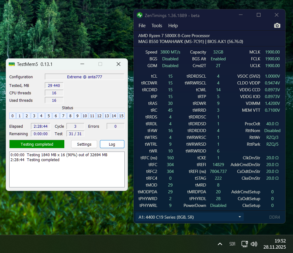

musichunter1x 1 437 Opublikowano 31 Lipca 2025 Opublikowano 31 Lipca 2025 (edytowane) Wrzucę tutaj, bo jeszcze mi kiedyś zaginie na dysku. Vsoc nie miał automatu ponad 1000mv, więc pamięci nie chciały ruszyć ponad 3600-3800mhz cl18-cl20 na tamtej chińskiej płycie. Gdy dogrzebałem się do niego w "AMD Overclocking" to na 1100mv od razu wskoczyło XMP 4000mhz i na 1140mv dopieściłem... Płyta zaniża ustawienie Vsoc, a napięcie ramu można wybrać tylko z paru presetów. tRFC było zakodowane binarnie w przedziale 40-399, więc AI pomogło mi dobrać 165 =357 tRFC. Na 100% stabilne, przeszło OCCT z dogrzewaniem ze strony karty we furmarku. Na szczęście miałem ustawienia z moich dawnych eksperymentów na innej płycie, gdzie poszło 4200mhz cl18, ponieważ 4000mhz cl16 nie chciało wskoczyć. Ta płytka ma granicę na 4000mhz i nie przyjmuje więcej..., również nie lubi ruszania tW 5-14-26. @Send1N Czy zagłębienie się jeszcze w Rtt i ProcOdt pomogłoby osiągnąć Cl16? Kiedyś tylko TCL broniło się przed tym, gdzie "reszta" ruszyła. Ewentualnie mogę pomajstrować jeszcze z tRFC, ale te pamięci mają tam ciepło, więc lepiej nie pogarszać stabilności. W sumie zapomniałem o tREFI. Ah, jednak jest niedostępne na AMD. Edit. W sumie mogę spróbować jeszcze 18-16-16-16-32-48, ale stabilność pewnie klęknie przy podgrzaniu kartą graficzną. Tanie Vipery Steel 4000mhz B-Die... Edytowane 31 Lipca 2025 przez musichunter1x 1
samsung70 217 Opublikowano 31 Lipca 2025 Opublikowano 31 Lipca 2025 46 minut temu, musichunter1x napisał(a): tRFC było zakodowane binarnie w przedziale 40-399, więc AI pomogło mi dobrać 165 =357 tRFC. jaki AI asystuje Ci przy podkrecaniu? 46 minut temu, musichunter1x napisał(a): Na 100% stabilne, przeszło OCCT z dogrzewaniem ze strony karty we furmarku. Test sam MEMORY?
musichunter1x 1 437 Opublikowano 31 Lipca 2025 Opublikowano 31 Lipca 2025 (edytowane) 37 minut temu, samsung70 napisał(a): jaki AI asystuje Ci przy podkrecaniu? Nah, chodziło mi tylko o ustalenie wartości w tej durnej płycie. Normalnie można wpisać wartość tRFC, a tam cyrk z binarnym 40-399. Tak samo prędkość wentylatorów zamiast w % to chyba 0-256. Test CPU + Memory + furmark w tle, nie były żyłowane do granicy to nie było dużego ryzyka. Może kiedyś znów to zrobię, ale wtedy GPU znów je przegrzeje i się wywalą. Edit. Lata temu je dogłębnie testowałem na dopieszczonych nastawach 4200 MHz, z niższym tRFC i opóźnieniami, wcześniej podanymi do spróbowania. Niestety wywaliło się po odpaleniu furmanka do testów, bo za ciepło było dla takiego dopachania pod korek... Więc takie luźniejsze nastawny powinny być stabilne, jeśli płyta nie marudzi. Edytowane 31 Lipca 2025 przez musichunter1x

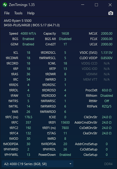

Send1N 5 352 Opublikowano 1 Sierpnia 2025 Opublikowano 1 Sierpnia 2025 (edytowane) 5 godzin temu, musichunter1x napisał(a): Czy zagłębienie się jeszcze w Rtt i ProcOdt pomogłoby osiągnąć Cl16? Grzebanie przy tych opcjach nie pomogą osiągnąć cl16 jeżeli nie możesz ustabilizować takiej wartości na danym taktowaniu kolejna sprawa że samo "CL" np 16 vs 18 nie robi żadnej różnicy w wydajności. Edytowane 1 Sierpnia 2025 przez Send1N 1

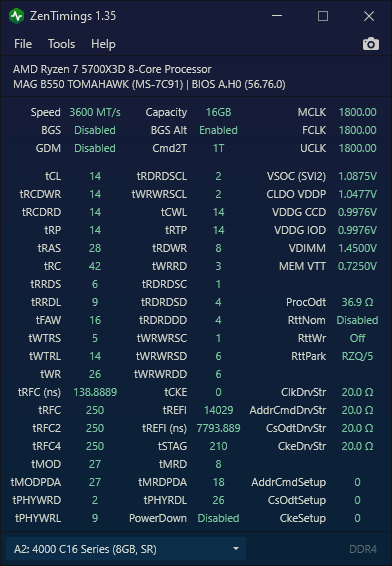

Psiak 85 Opublikowano 1 Sierpnia 2025 Opublikowano 1 Sierpnia 2025 @Send1N zarzuciłbyś oczyma czy coś byś zmienił Te ustawienia są jeszcze z pclaba co mi pomagałeś ustawić na 10400f Wszystko latało i lata jak wściekłe, przerzuciłem tylko na ryzena i z 4000 cl16 wklepałem z palca 3600 cl14 (samsung bdie 4000cl16 2x8gb) Ogólnie wszystko chodzi jak należy
samsung70 217 Opublikowano 1 Sierpnia 2025 Opublikowano 1 Sierpnia 2025 (edytowane) 8 godzin temu, Psiak napisał(a): @Send1N zarzuciłbyś oczyma czy coś byś zmienił Te ustawienia są jeszcze z pclaba co mi pomagałeś ustawić na 10400f Wszystko latało i lata jak wściekłe, przerzuciłem tylko na ryzena i z 4000 cl16 wklepałem z palca 3600 cl14 (samsung bdie 4000cl16 2x8gb) Ogólnie wszystko chodzi jak należy a jest może tak szczegółowa apka ale pod procki intela? Edytowane 1 Sierpnia 2025 przez samsung70
adi123x 3 Opublikowano 1 Sierpnia 2025 Opublikowano 1 Sierpnia 2025 (edytowane) 7 godzin temu, samsung70 napisał(a): a jest może tak szczegółowa apka ale pod procki intela? https://www.overclock.net/threads/official-intel-ddr5-oc-and-24-7-daily-memory-stability-thread.1794772/page-390#post-29048436 asrock timing configurator 15 godzin temu, Psiak napisał(a): @Send1N zarzuciłbyś oczyma czy coś byś zmienił Te ustawienia są jeszcze z pclaba co mi pomagałeś ustawić na 10400f Wszystko latało i lata jak wściekłe, przerzuciłem tylko na ryzena i z 4000 cl16 wklepałem z palca 3600 cl14 (samsung bdie 4000cl16 2x8gb) Ogólnie wszystko chodzi jak należy wyżej niż 3600/1800 kontroler ci nie puszcza? nawet na moim cienkim 5600 i teraz 5950x chodzi 3733/1867 a u ciebie moze poleci wyzej Edytowane 1 Sierpnia 2025 przez adi123x
Send1N 5 352 Opublikowano 2 Sierpnia 2025 Opublikowano 2 Sierpnia 2025 W dniu 1.08.2025 o 07:27, Psiak napisał(a): Tu jest wszystko tak zacieśnione że ciężko będzie cokolwiek poprawić możesz sobie sprawdzić ile zejdziesz z napięcia SOC ja do 4x8 3800mhz na trzech poprzednich ryzenach musiałem mieć ponad 1.1v a po wsadzeniu 5800x3d okazało się że do tych samych pamięci wystarczyło mi uwaga 0.982v zawsze to 2W mniej poboru całkowitego przez procesor ewentualnie możesz próbować podbić taktowanie kosztem poluzowania timingów jak chcesz się bawić ale przy procku z 3d cache nie będzie kompletnie żadnej różnicy na przykładowo 3800 15-15-15 xxx trfc 300 vs 3600 14-14-14 xxx trfc 250 1
Psiak 85 Opublikowano 2 Sierpnia 2025 Opublikowano 2 Sierpnia 2025 (edytowane) 3 godziny temu, Send1N napisał(a): Tu jest wszystko tak zacieśnione że ciężko będzie cokolwiek poprawić możesz sobie sprawdzić ile zejdziesz z napięcia SOC ja do 4x8 3800mhz na trzech poprzednich ryzenach musiałem mieć ponad 1.1v a po wsadzeniu 5800x3d okazało się że do tych samych pamięci wystarczyło mi uwaga 0.982v zawsze to 2W mniej poboru całkowitego przez procesor ewentualnie możesz próbować podbić taktowanie kosztem poluzowania timingów jak chcesz się bawić ale przy procku z 3d cache nie będzie kompletnie żadnej różnicy na przykładowo 3800 15-15-15 xxx trfc 300 vs 3600 14-14-14 xxx trfc 250 Tam bawiłem się ostatnio z tym SOC, zszedłem niżej, ale dla pewności wróciłem do auto. Dużo w sumie mi nie wrzuca, coś koło 1.1. Pisałeś mi ostatnio, żeby to testować kilkoma programami, czy jest stabilnie. Nie miałem czasu i chęci, na razie wszystko bangla Jak jest git z tym co mam to super, zostawię tak jak jest. Jeszcze raz dzięki za pomoc w ustawieniu tego 14 godzin temu, adi123x napisał(a): https://www.overclock.net/threads/official-intel-ddr5-oc-and-24-7-daily-memory-stability-thread.1794772/page-390#post-29048436 asrock timing configurator wyżej niż 3600/1800 kontroler ci nie puszcza? nawet na moim cienkim 5600 i teraz 5950x chodzi 3733/1867 a u ciebie moze poleci wyzej Właśnie coś próbowałem, ale chyba za mocno mam zaciśnięte te CL. Pewnie jak byś Ty to ogarniał to byś pocisnął mocniej, ja nie ogarniam i głównie przerzuciłem ustawienia z i5 10400f na 5700x3d i zmniejszyłem 4000 z cl16 na cl14 3600, to była główna zmiana. Na 5700x3d podobno nie ma takich wodotrysków i różnic na ramie jak na bez 3d Edytowane 2 Sierpnia 2025 przez Psiak 2

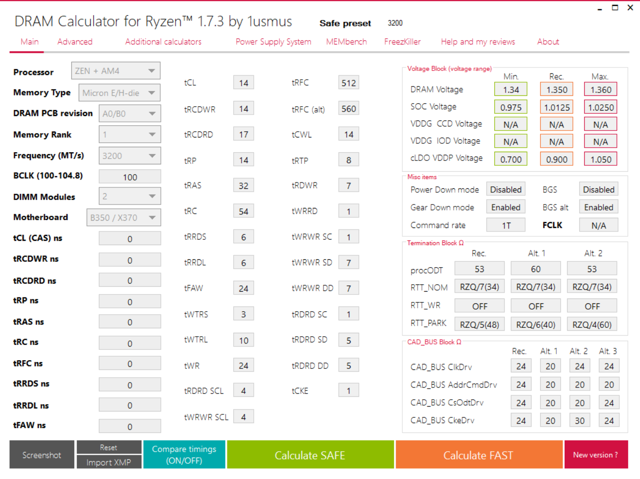

Grolshek 837 Opublikowano 22 Sierpnia 2025 Opublikowano 22 Sierpnia 2025 (edytowane) Szybkie pytanie. Czy ktoś z Was pamięta jeszcze combo Ryzen 2600 z Ballistixami 3200cl16? Udało mi się wreszcie zakupić takie ślicznotki, ustabilizować Ryzena na 4100/1,4V więc przyszedł czas na memki. Czy ustawienia z Dram Calculatora są możliwe do osiągnięcia przy 4 kościach? Edytowane 22 Sierpnia 2025 przez Grolshek
Send1N 5 352 Opublikowano 23 Sierpnia 2025 Opublikowano 23 Sierpnia 2025 Kręciłem te ballistixy na R5 2600 najpierw zestaw 2x8gb zrobiłem stabilne 3466mhz z alphami 14-18-14 xxx później w innym kompie u innego gościa który też miał wcześniej 2x8gb ustabilizowane na 3400mhz cl14 po dołożeniu drugiego zestawu 2x8 przy 4x8 poszły stabilnie na 3133 14-18-14xxx także jak nie będzie stabilne to co wypluł kalkulator pierwsze co to luzuj TRCDRD 1
Grolshek 837 Opublikowano 23 Sierpnia 2025 Opublikowano 23 Sierpnia 2025 3 godziny temu, Send1N napisał(a): Kręciłem te ballistixy na R5 2600 najpierw zestaw 2x8gb zrobiłem stabilne 3466mhz z alphami 14-18-14 xxx później w innym kompie u innego gościa który też miał wcześniej 2x8gb ustabilizowane na 3400mhz cl14 po dołożeniu drugiego zestawu 2x8 przy 4x8 poszły stabilnie na 3133 14-18-14xxx także jak nie będzie stabilne to co wypluł kalkulator pierwsze co to luzuj TRCDRD Dzięki. Strasznie wysoko to wygląda ale to przecież zabawka to się pobawimy.

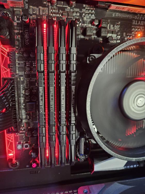

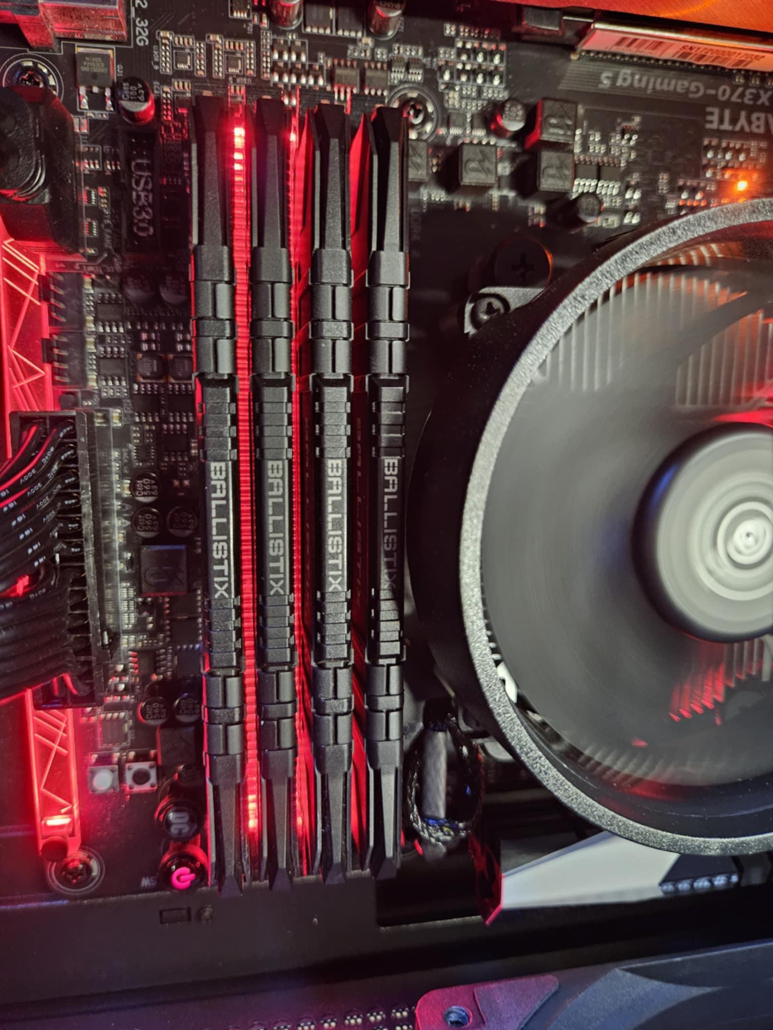

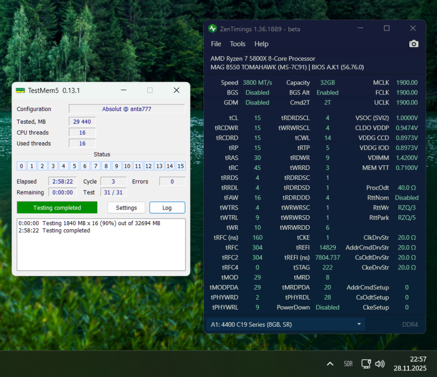

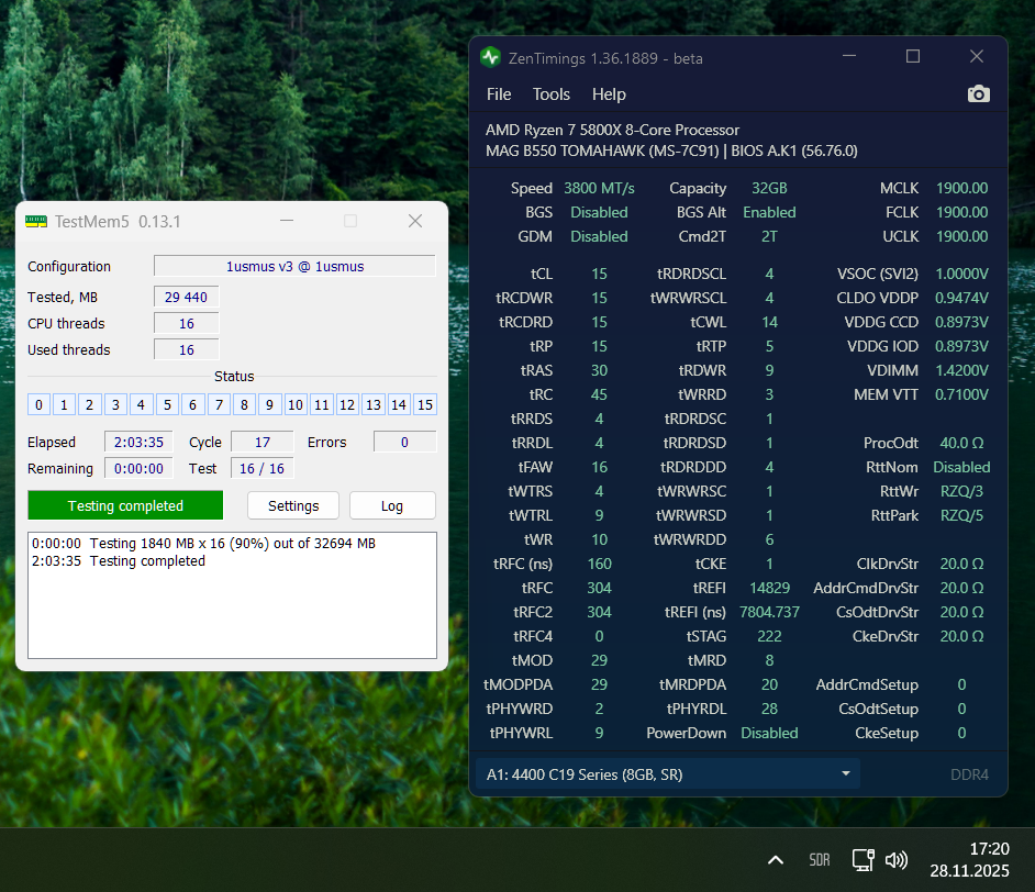

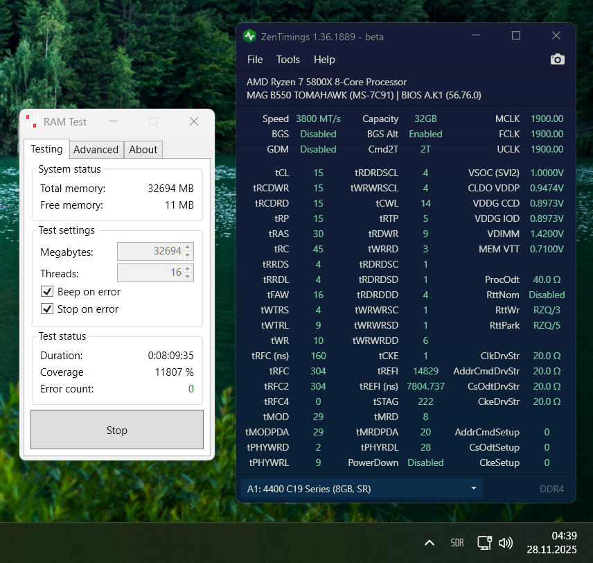

KamileN 13 Opublikowano 3 Grudnia 2025 Autor Opublikowano 3 Grudnia 2025 (edytowane) Ostatnio, jako że ceny RAM-u wystrzeliły w kosmos, porzuciłem na razie chęć przesiadki na AM5 i po prostu dokupiłem w końcu dwie używane kości pod konfigurację 32GB. Kości "modowane", radiatory OCZ Reaper i termopady Gelid Ultimate. Udało się ustabilizować to jak na zdjęciach, RAM wszystkie testy przechodzi na 1,42v, na co dzień ustawiłem z zapasem 1,44v. Nie udało mi się ustabilizować CR1 GDM off mimo CADBus-ów 60-20-20-24 i AddrSetup 56, wywala się w testach (Anta Extreme/Absolut) od 15 minut do 2 godzin zależnie od kolejności/ułożenia pamięci w slotach płyty głównej, najgorsze ułożenie kości nie zalicza testu nawet na CR2. Zostaje na CR2, bo różnica w wydajności względem CR1 z AddrSetup 56 jest tak mała, że nie chce mi się dalej z tym męczyć . Na konfiguracji 4x8GB pozbyłem się w końcu mikro-ścinek w grach, na czym najbardziej mi zależało . Względem 2x8GB musiałem zluzować oczywiście tWRRD z 1 na 3 i tRDRDDD/tWRWRDD z 1/1 na 4/6. I co mniej oczywiste tWTRS/L z 3/8 na 4/9, tWTRS/L 3/8 jest do ustabilizowania, ale na 1,46v lub więcej i co ciekawe tylko Karhu RAM Test wykrył tę niestabilność (W sumie Windows też, bo jak dla testu próbowałem wbić 16-16-16-16-32-48-342 na 1,35v, to dopóki nie zluzowałem tych timingów, to system nie wstawał ), TM5 na różnych profilach brak błędów nawet na 1,42v. Robiłem też dwugodzinny test przegrzania pamięci, wyłączone wentylatory w obudowie i grzanie kartą graficzną, po godzinie 57 stopni mierzone pirometrem, w najcieplejszym miejscu na radiatorach bez żadnych objawów niestabilności, więc pamięci są stabilne termicznie na tych ustawieniach i docelowym napięciu z lekkim zapasem, czyli 1,44v. Robiąc zwykłe testy, bez dodatkowego grzania pamięci miały około 42-43 stopnie, podczas grania łapią podobne temperatury. Tutaj więcej testów: Spoiler Edytowane 3 Grudnia 2025 przez KamileN 3 2
Grolshek 837 Opublikowano 3 Grudnia 2025 Opublikowano 3 Grudnia 2025 (edytowane) 6 minut temu, KamileN napisał(a): Ostatnio, jako że ceny RAM-u wystrzeliły w kosmos, porzuciłem na razie chęć przesiadki na AM5 i po prostu dokupiłem w końcu dwie używane kości pod konfigurację 32GB. Kości "modowane", radiatory OCZ Reaper i termopady Gelid Ultimate. Udało się ustabilizować to jak na zdjęciach, RAM wszystkie testy przechodzi na 1,42v, na co dzień ustawiłem z zapasem 1,44v. Nie udało mi się ustabilizować CR1 GDM off mimo CADBus-ów 60-20-20-24 i AddrSetup 56, wywal się w testach (Anta Extreme/Absolut) od 15 minut do 2 godzin zależnie od kolejności/ułożenia pamięci w slotach płyty głównej, najgorsze ułożenie kości nie zalicza testu nawet na CR2. Zostaje na CR2, bo różnica w wydajności względem CR1 z AddrSetup 56 jest tak mała, że nie chce mi się dalej z tym męczyć . Na konfiguracji 4x8GB pozbyłem się w końcu mikro-ścinek w grach, na czym najbardziej mi zależało . Względem 2x8GB musiałem zluzować oczywiście tWRRD z 1 na 3 i tRDRDDD/tWRWRDD z 1/1 na 4/6. I co mniej oczywiste tWTRS/L z 3/8 na 4/9, tWTRS/L 3/8 jest do ustabilizowania, ale na 1,46v lub więcej i co ciekawe tylko Karhu RAM Test wykrył tę niestabilność (W sumie Windows też, bo jak dla testu próbowałem wbić 16-16-16-16-32-48-342 na 1,35v, to dopóki nie zluzowałem tych timingów, to system nie wstawał ), TM5 na różnych profilach brak błędów nawet na 1,42v. Robiłem też dwugodzinny test przegrzania pamięci, wyłączone wentylatory w obudowie i grzanie kartą graficzną, po godzinie 57 stopni mierzone pirometrem, w najcieplejszym miejscu na radiatorach bez żadnych objawów niestabilności, więc pamięci są stabilne termicznie na tych ustawieniach i docelowym napięciu z lekkim zapasem, czyli 1,44v. Robiąc zwykłe testy, bez dodatkowego grzania pamięci miały około 42-43 stopnie, podczas grania łapią podobne temperatury. Tutaj więcej testów: Pokaż ukrytą zawartość Mam też do zabawy 4x8 Ballistixów ale jak śmigały na X370 jak chciałem i na timingach jakich chciałem to już na X570 jakoś słabo im to idzie. Proc ten sam, pamięci te same. Smuteczek. Może tak jak u ciebie trzeba im podrzucić voltażu. Edytowane 3 Grudnia 2025 przez Grolshek
Send1N 5 352 Opublikowano 3 Grudnia 2025 Opublikowano 3 Grudnia 2025 (edytowane) @KamileN u mnie nigdy te same patrioty nie chciały pójść równo na alphach zawsze trcdrd musiało być na 16 nie ważne czy przy 2x8 czy po dołożeniu kolejnych dwóch modułów a mam je już z 5 lat i przeszły ryzena 3600 > 3700x > 5600 i 5800X3D Przy 2 modułach pamiętam że miałem 14-16-14xx @ jakieś 1.53v później na 4x8 skończyło się na 15-16-15xxx @ 1.44v (powyżej tego napięcia już przy 4 ławkach sypały się od temperatury pod obciążeniem) Do tej pory mam te pamięci tak jak ty Mam jeszcze minimalne podbite BCLK aby mieć dodatkowe 6mhz szybciej Możesz dać u siebie 1T i poluzować szynę z 0-0-0 na 56-0-0 tak jak u mnie na 99% będziesz mógł zrezygnować z 2T, takie poluzowane 1T będzie minimalne lepsze niż 2T (lepszy odczyt) ale wiadomo to nie to sam co 1T 0-0-0, z SCL na 2 też raczej nie będziesz miał problemu U mnie ten nastaw jest tak bardzo na żyletki że jak zmienię coś tutaj: tak jak np ty masz po prostu na odpier wrzucone 20-20-20-20 to już się sypią To samo mam z procODT nie może być byle jaki, poniżej 43.6 czasem jest tak że pc nie chce zbootować po kliknięciu ruchom ponownie w systemie albo po włączeniu jak jest dłuższy czas wyłączony. Edytowane 4 Grudnia 2025 przez Send1N
KamileN 13 Opublikowano 4 Grudnia 2025 Autor Opublikowano 4 Grudnia 2025 (edytowane) Oba moje zestawy robią 14-14-14 , więc trafił się dobry BIN. 20Ω-20Ω-20Ω-20Ω to pod CR2, na CR2 nie trzeba tu nic kombinować, jak ustawię z palca to co zawsze działało na CR1 to mam właśnie te zwisy płyty przy restarcie. Na CR1 próbowałem 60Ω-20Ω-20Ω-24Ω (Tylko na takich impedancjach była pełna stabilność na 2x8GB), ustawienie samych 20-stek skończy się błędem w pierwszej sekundzie testu . AddrCmdSetup oczywiście ustawiałem na 56, bez tego płyta przy pełnym obsadzeniu pamięci i CR1 GDM off w ogólne nie wstaje. Mimo tych ustawień dalej stabilność się sypie po jakieś godzinie testu, tak jak pisałem wyżej pomagało tylko żonglowanie pamięciami na płycie, może jest jeszcze lepsza kolejność której nie sprawdzałem. Co do SCL-i 2/2 lub 3/3, kiedyś pamiętam robiłem testy i takie ciasne ustawienie wywalało się "termicznie" jeśli zrobiłeś piekarnik w obudowie, 4/4 jest pod tym względem w pełni bezpieczne, ale zawsze można to jeszcze przetestować. Edytowane 4 Grudnia 2025 przez KamileN 1
Send1N 5 352 Opublikowano 4 Grudnia 2025 Opublikowano 4 Grudnia 2025 (edytowane) jakieś 2 godziny temu zacieśniłem sobie te timingi które u ciebie są ciaśniej niż ja wrzuciłem wyżej ale zostawiłem 1T 56-0-0 po około 35 minucie 1 error w tm5, wróciłem do biosu zmieniłem scl'e na 4 i znów w 35 error sprawdze za chwile z 2T 0-0-0 ale z tego co pamiętam to nic już nie dało się ugrać względem tego co wrzuciłem u mnie, a co do moje pierwszego zestawu to robiłem na 2x8 14-16-14, trcdrd nie szło nawet na 15 po jakimś roku dokupiłem drugi zestaw od Mincia z pclab i testowo wywaliłem swoje dwa moduły na początek i próbowałem na jego ustawić 14-14-14 bo pisał że u niego było stabilnie i okazało się że u mnie nadal nie jest na jego zestawie później kupiłem b550 a pro (wcześniej miałem b450 tomahawk) i ta sama sytuacja, trcdrd nie pójdzie równo z cl, w sumie do końca nie dowiedziałem się do dzisiaj od czego to zależy ale na żadnym moim ryzenie trcdrd nie szło nawet na 15 stabilnie przy 3600-3800mhz Edytowane 4 Grudnia 2025 przez Send1N
KamileN 13 Opublikowano 4 Grudnia 2025 Autor Opublikowano 4 Grudnia 2025 Ja już kiedyś się bawiłem w 4x8GB, pamiętam że, drugi zestaw kości poszedł finalnie do komputera brata, ale nie byłem w stanie zrobić na nim tRCDRD poniżej 16 właśnie. Kusi jeszcze zaś popróbować dla testów 14-14-14 na CR1 GDM ON, puszczałem już trochę takie ustawienia i nawet szło to bez błędów, ale np po pół godzinie komputer potrafił zaliczyć restart, więc coś już się tu poddaje , może VSOC .
Send1N 5 352 Opublikowano 4 Grudnia 2025 Opublikowano 4 Grudnia 2025 (edytowane) 14-14-14 wymagają już napięcia powyżej 1.5v co przy 4 ławkach na tych patriotach jest raczej nie możliwe, (na 2x8 miałem 1.54 i się nie przegrzewały) wykładają się od temperatury po prostu, może z jakimś solidniejszym nawiewem bezpośrednio na moduły ci się uda Ja mam chłodzenie ale nie chce go w budzie leży od 2 lat w szufladzie bardziej ciekawość mnie zżera co z tym trcdrd tym bardziej że Minciu twierdził że zestaw który od niego kupiłem szedł na 14-14-14 u niego, to już mi wtedy całkiem namieszało w głowie bo próbowałem tylko na jego zestawie bez mojego w slotach to ustabilizować i nie dało rady Edytowane 4 Grudnia 2025 przez Send1N
