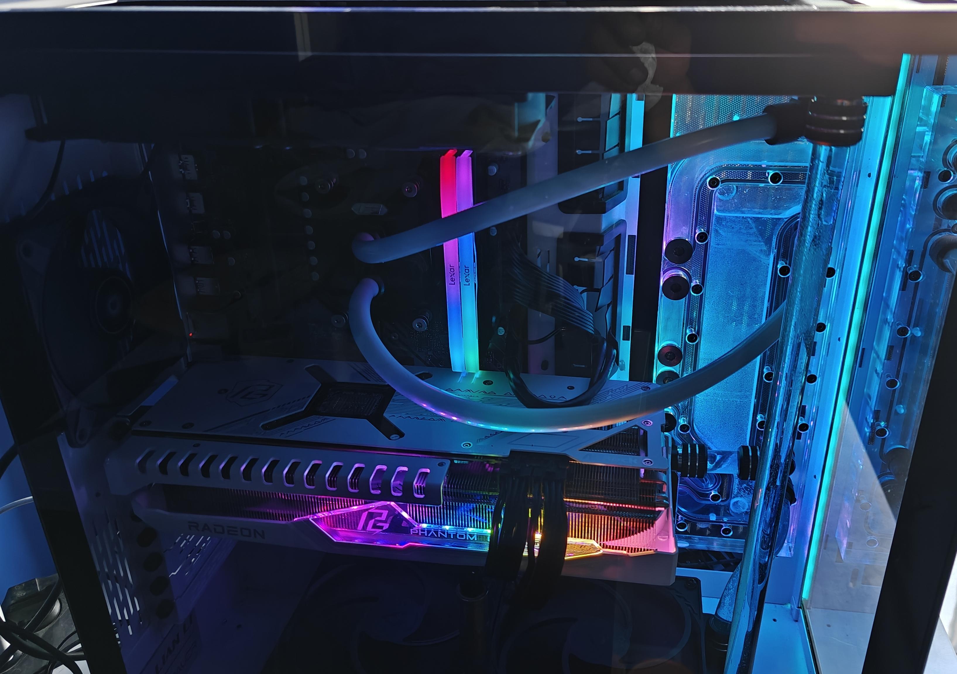

Ruska dyskoteka już w budzie :). Niestety, zabrakło przedłużki do listew argb, a ta płyta nie ma wyjść do argb. Wiem, że dziwny balans, płyta za 300, ram 2x droższy, distro też X2, a procek X8 :E.  Płyta wrzucona pod wpływem impulsu i zażenowania, teraz chyba postawie na taichi lite x870e.

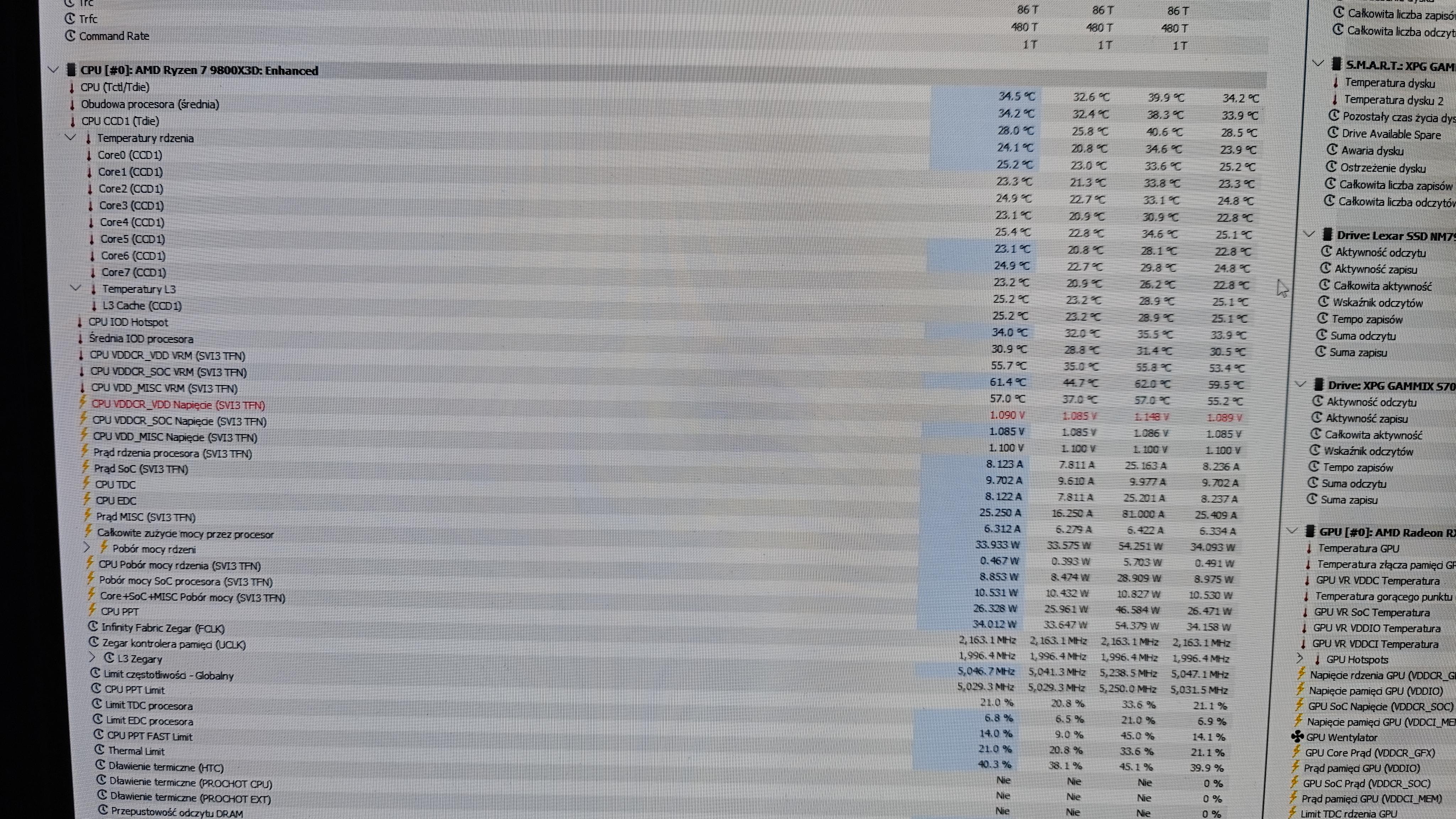

Zauważyłem ostatnio że jak włączam kompa, gdy wcześniej był odłączony od gniazdka, to zanim system zacznie się ładować, to wentylatory na maxa i tak przez około paręnaście sekund i dopiero się uruchamia. Nie zawsze się tak dzieje. Czy to może mieć wpływ ustawienia pamięci ram? Wcześniej na samym profilu expo też tak nie było. Procek natomiast Pbo curve -25, +200 MHz, limit motherboard. W screenie podsyłam jak ram mam ustawiony.
Edytowane przez MarioDee
Pamieci sie trenują, i przy odłączeniu kompa od gniazdka wlacza sie jakby była opcja w biosie MCR off, wszystko jest ok.

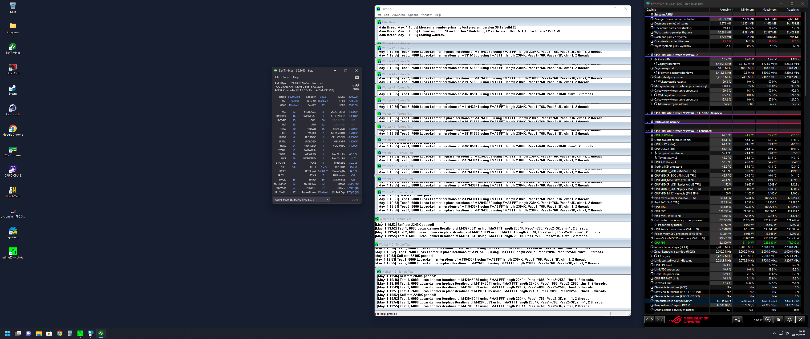

To teraz proponuję wszystkim podkręcającym pamięci teścik - Prime95 Large FFT AVX (avx512 wyłączony). U mnie na razie 1 godzinka leci, bez spiny. ( wiem, wiem - po co to i na cholerę "pałować" komputer )
