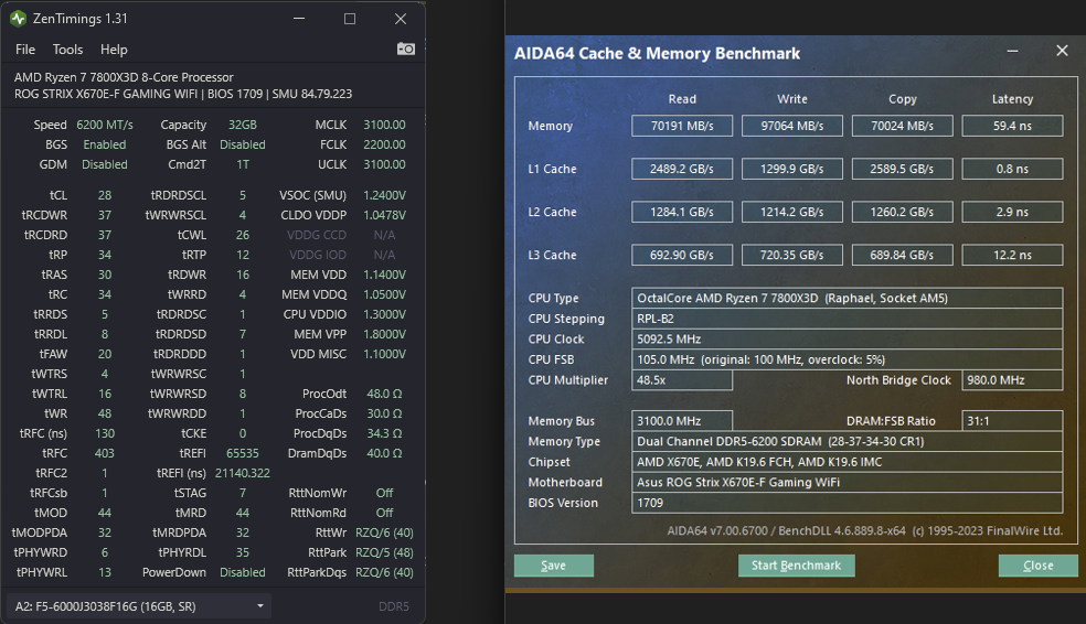

10 godzin temu, MarioDee napisał(a):
Zauważyłem ostatnio że jak włączam kompa, gdy wcześniej był odłączony od gniazdka, to zanim system zacznie się ładować, to wentylatory na maxa i tak przez około paręnaście sekund i dopiero się uruchamia. Nie zawsze się tak dzieje. Czy to może mieć wpływ ustawienia pamięci ram? Wcześniej na samym profilu expo też tak nie było. Procek natomiast Pbo curve -25, +200 MHz, limit motherboard. W screenie podsyłam jak ram mam ustawiony.
Tak się dzieje jak masz nieodpowiednio dobrane napięcie vddio, vsoc i vddp - norma na am5.
Kombinuj, w końcu znajdziesz odpowiednie.
Zacznij od vddp na 1.025 bo <1 to jakiś cyrk :)

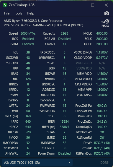

Z ciekawości przeniosłem wszystkie ustawienia timingów w zaawansowane ustawienia procesora (tam gdzie ustawiamy target MT/s dla pamięci) w podstawowych ustawieniach wbiłem tylko VDDIO, VDD, VDDQ, a reszta leci w auto. I takie 8000C38 wstało na pstryk (trenowanie mega szybkie) aż mnie cofnęło :o pierwsze Proc up, down wskoczyły po 60 ohm, a 3 ostatnie Rtt 40 48 40 ohm. W ogóle inaczej jak z ustawień podstawowych dla DRAM. W zaawansowanych ustawieniach dla MEM VDD, MEM VDDQ jest info, że napięcie VDDmax=1.65V, a VDDQmax=1.45V czyli różnica według AMD to 200mV
