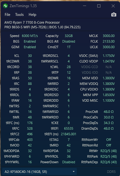

Popracowałem jeszcze nad tRAS i tRC i udało się zejść znacznie niżej. Wklejam screena z ustawienia z lekkim zapasem, nie na styk.
Czy któryś z timingów dalszego rzędu jest rażąco za wysoki i mogę spokojnie mocno obniżyć (do ilu mniej więcej), czy jest ok?
24 minuty temu, wamak napisał(a):
Ram: 32GB Goodram 6000 CL30 IRDM Black

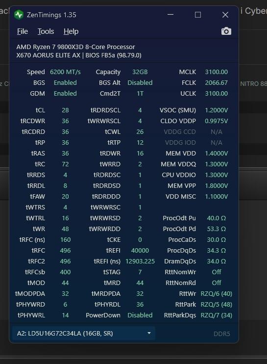

Mam teraz taki zestaw https://www.x-kom.pl/p/1200792-pamiec-ram-ddr5-lexar-32gb-2x16gb-7200mhz-cl34-ares-rgb-gaming.html
jest on na A-die, ustawiony jak na screenie poniżej.
Ten zestaw https://www.x-kom.pl/p/1187782-pamiec-ram-ddr5-lexar-32gb-2x16gb-6400mhz-cl32-ares-gaming-white-rgb.html
kupiłem za 380zł, a mój ma pójść do kumpla, jest szansa że ten nowy, też będzie A-die i zadziałają te same nastawy ramu jakie mam obecnie?

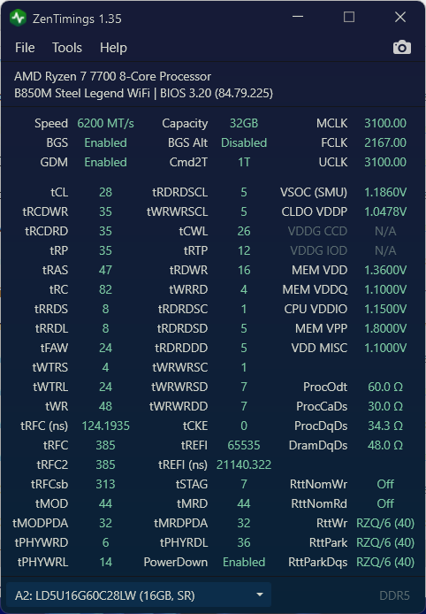

Zmieniłem procka na 7 7700 i z 6400 musiałem zejść na 6000 bo było nie stabilnie, jest coś co mógłbym jeszcze zmienić ? Czy FCLK zostawić tak jak jest na 2133 czy zejść niżej skoro siedze teraz na 6000?

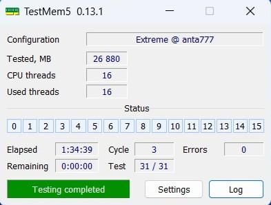

Zauważyłem że Y-Cruncher FFTv4 lepiej dociska ram niż TM5 anta extreme. TM5 przechodził cały cykl ponad 1,5 godziny bez błędu, a FFTv4 po paru minutach wywala błąd.
