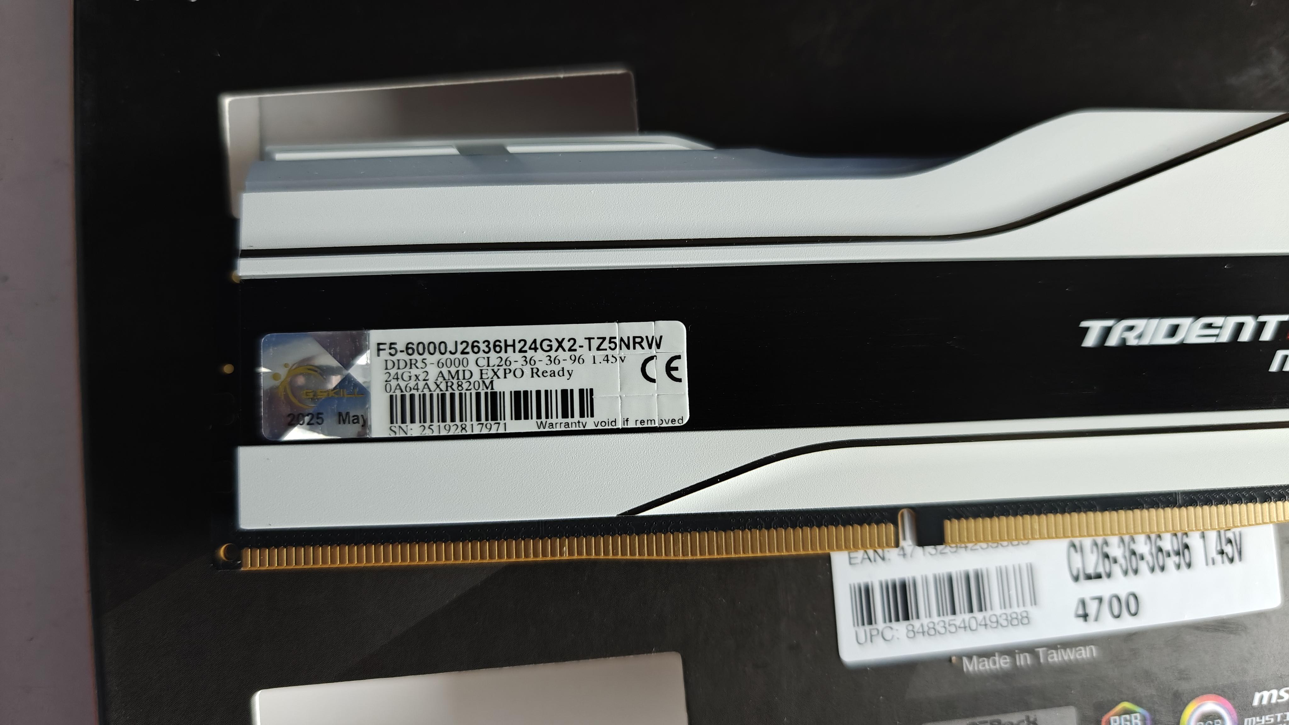

Proshop właśnie pakuje mi ram 2x24gb 6000mhz cl26, jutro może hero przyjdzie, więc na weekend będzie zabawa xd.
Edit. Już ram jest w rękach dpd :).
Edytowane przez NoviAMG
Mi też dziś wysłali... nareszcie, po 1.5 miesiąca czekania :)

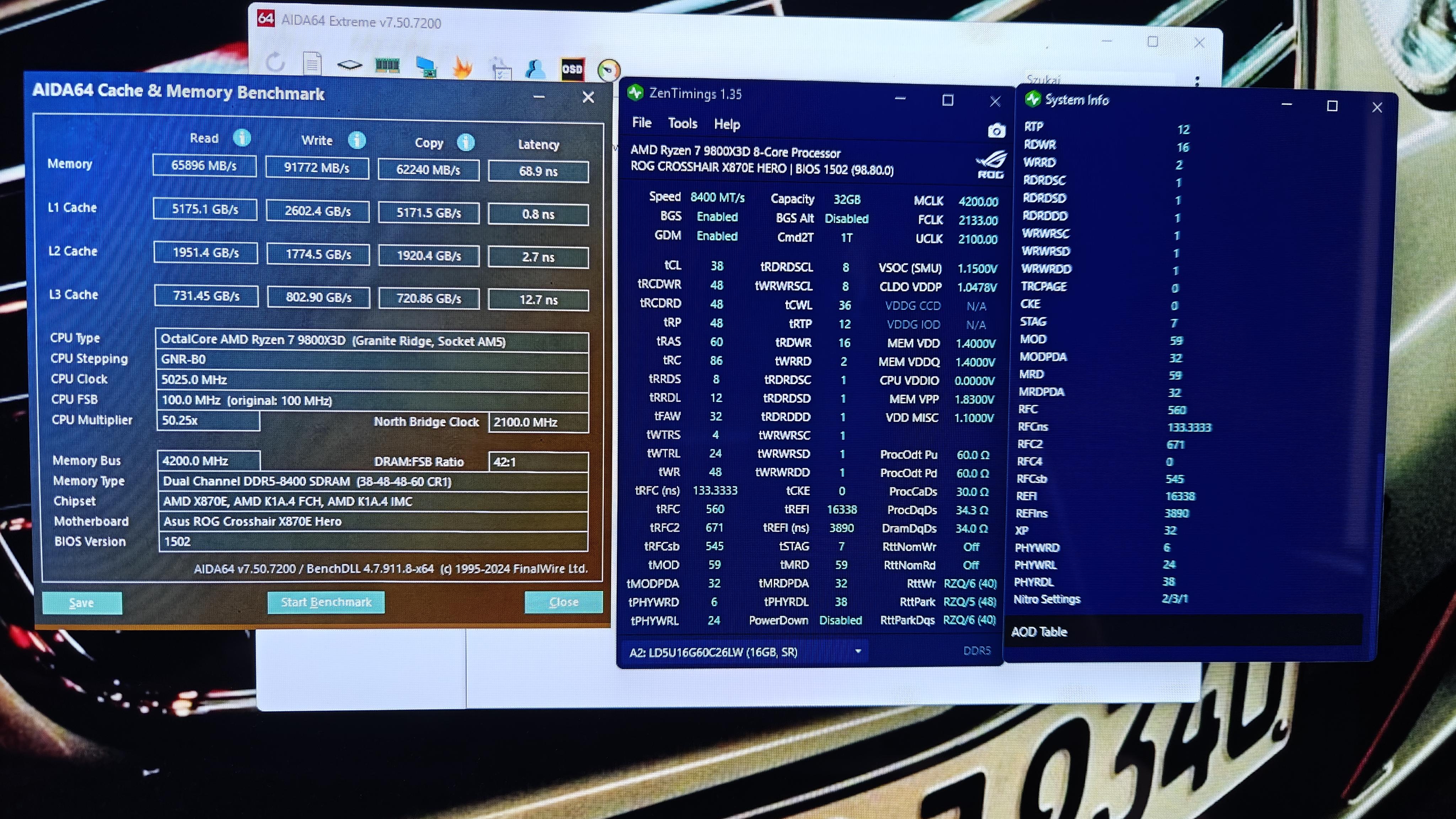

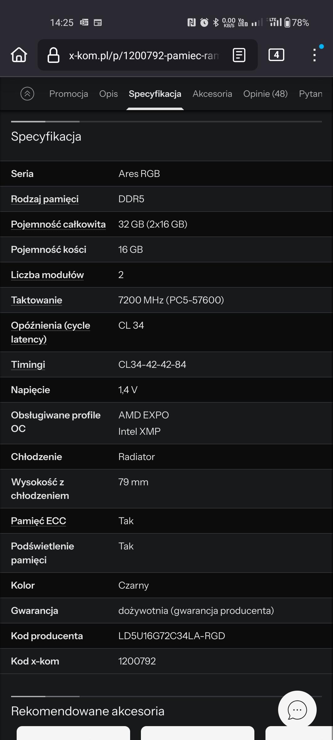

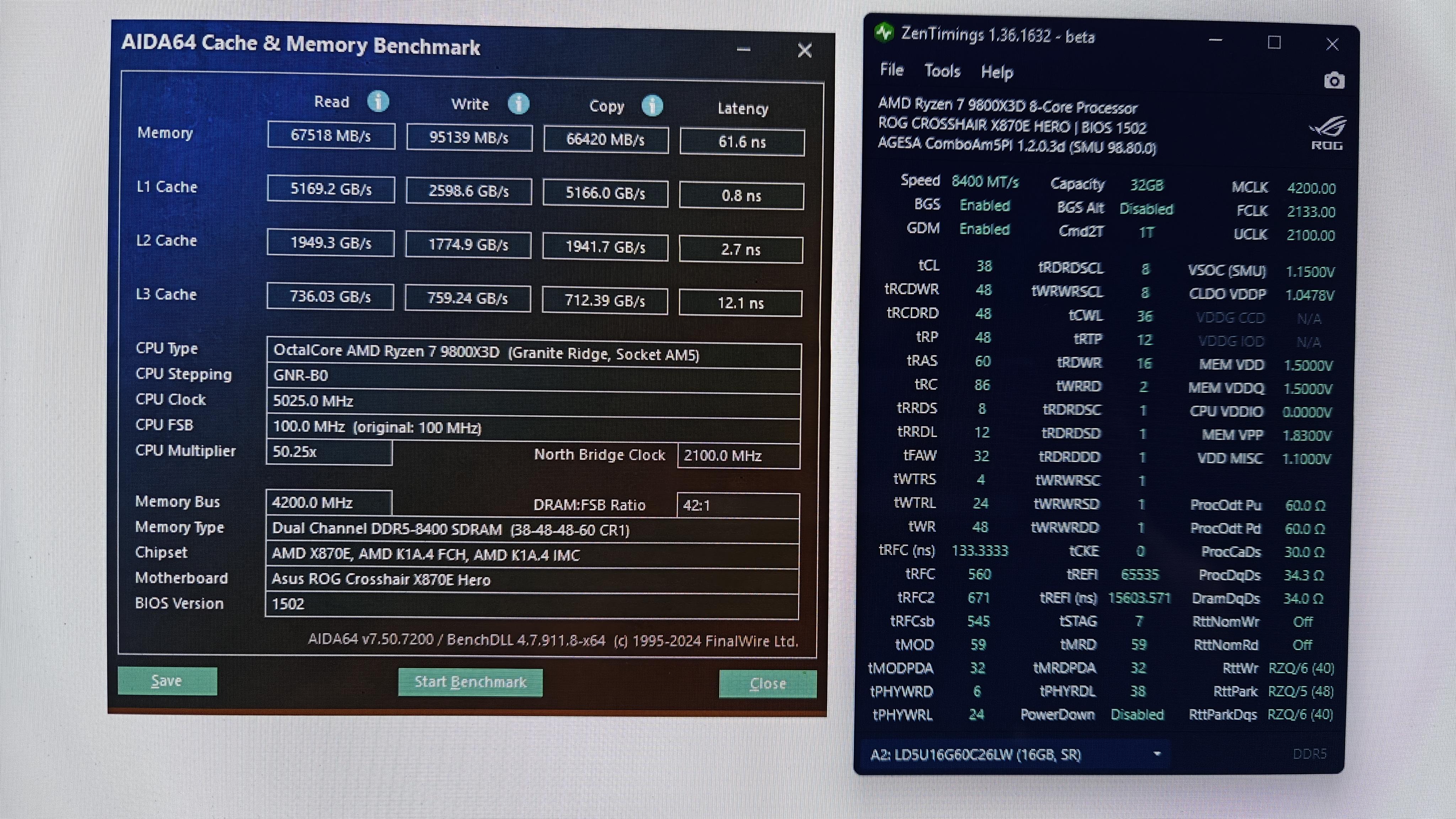

Pierwsza próba aresow na hero, 1.4v tylko płyta ustawiła dla tego nastawu. Stabilność na pewno jest na słowo honoru, ale sotr benchmark przeszło :o . Komp gotowy do przyjęcia 2x24. Procek tylko -20 curve, zegar stock. Ale się zgrało wszystko, przed chwilą dostałem powiadomienie, że 2x24 jutro będę miał w domu ;)
Poprawiłem trefi i napięcie ram na 1.5v
