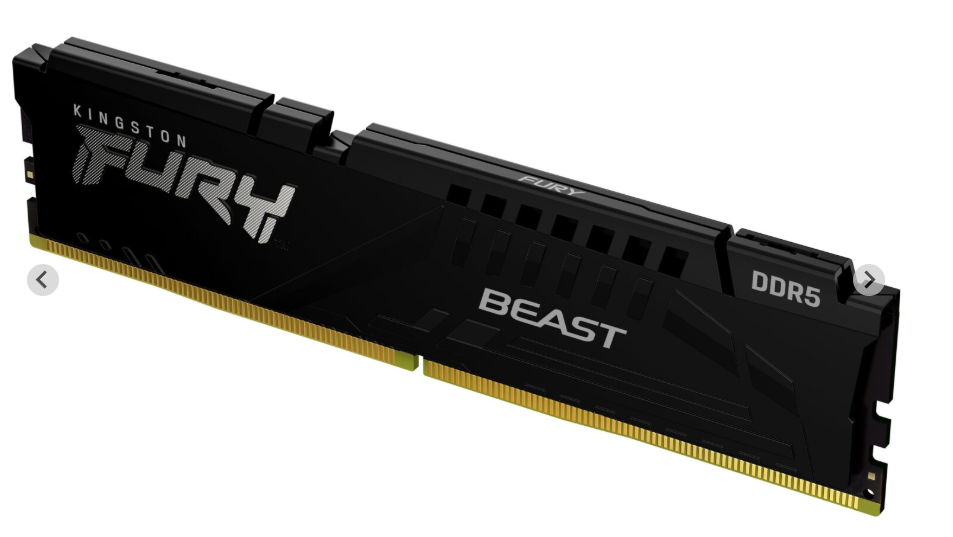

Panowie, potrzebuję porady.
Obawiam się o obieg powietrza wokół pamięci.
Zmontowałem kumplowi kompa. 7500f, 2x16GB Fury Beast RGB 6000 CL30 (EXPO)
6000 36-36-7ileś o ile pamiętam
1.4V
radiatory wyglądają mniej więcej tak (tylko choinki na górze, bo się uparł na RGB)
do tego dość długaśna karta Zotaca 5070.
Na procu Phantom Spiryt.
Buda Bequiet Purebase 500DX. Na górze leniwie się kręcący jeden wentylator, który przesunąłem mniej więcej nad pamięci.
Ogólnie przeciąg w budzie raczej mizerny, wentyle się ledwo kręcą. Wszystko prawie półpasywne.
Na razie budżet przekroczony o 300% i nie ma mowy o dodawaniu innych wentylatorów.
Jest to co było z budą. No mooże ten z tyłu bym mógł wyjąć i dać gdzie ingdziej bo dwa na coolerze CPU przecież wystarczą.
Pytanie czy im nie będzie za ciepło?
Na razie dałem wentyl na Spirytusie o jakieś pół do centymetra wyżej, ale kolega marudzi, że to wygląda okropnie. No fakt, trochę lipnie wygląda. :E
- zostawić
- obniżyć spokojnie aż oprze się o pamięci. Może to nawet lepiej bo się wytworzy "tunel" ;) nie znam się na fizyce ruchów powietrza, prawdę mówiąc
- wymontować i po prostu zostawić jeden (7500f pewnie działałby spoko i bez wentyla na tym chłodzeniu, ale wentyl na chłodzeniu ma być kolorową choinką i dlatego właściciel nie chce się go pozbyć)
- czy może jednak coś cudować z nawiewem specjalnie na te pamięci?
Chodzi o to, żeby to podziałało z 5 lat, w tym 2-3 z 9800x3d jak żona kolegi się uspokoi po informacji ile kosztował komputer "do nauki dla syna" ;)
W swoim bym dał po prostu ze dwa małe wentylki, ale tutaj niestety priorytet to wygląd komputera i widoczność podświetleń
Edytowane przez VRman
@VRman
Pamięci ustawione zgodnie z EXPO bez "dotykania" timingów (OC) mogą spokojnie pracować w temperaturze do 70C i dalej będą stabilne 🫠
Nawet w słabo przewiewnej budzie nie powinny przekroczyć 50C :) nie zawracaj sobie głowy dobrze jest :thumbup:

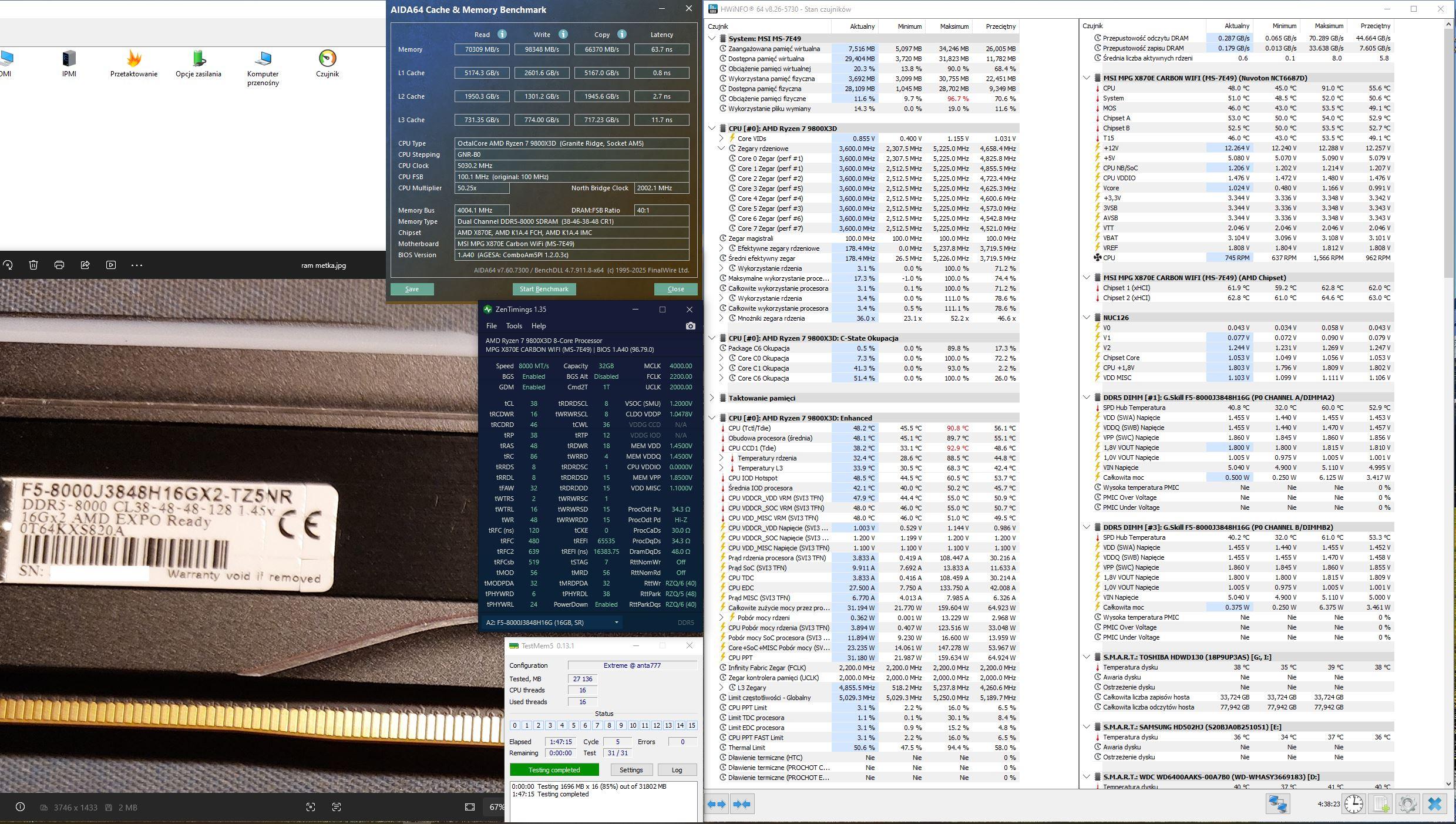

 G.Skill Trident Z5 Neo RGB, DDR5, 32 GB, 8000MHz, CL38 (F5-8000J3848H16GX2-TZ5NR) Pamięci Hynix A-DIE Chyba maksimum co można z nich wyciągnąć Przez dłuższy czas w owocowym były po 649 zł Ustawione zgodnie z filmikiem od Actually Hardcore Overclocking G.skill 2x16GB DDR5-8000 CL38 EXPO optimized memory timings, MSI X870 Podbite względem filmu tylko FCLK zastanawiam się tylko czy zostawić SOC na 1,2V czy próbować zejść niżej.
@skalak23
W tej kasie bin jajców nie urywa.
Próbuj zejść niżej, 8200cl34 lata u mnie na 1.15v vsoc a to jest ustawienie z tzw "palca" bez próby zejścia niżej.
Edytowane przez NoviAMG
