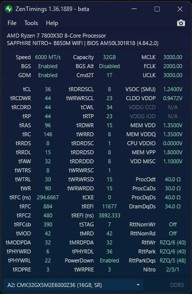

1 minutę temu, Lameismyname napisał(a):
Fabrycznie jest 36 38 38 80, producent kości pokazuje, że Micron ale nie wiem czy A-DIE czy M-DIE.
Chodzi mi o jak najprostsze przestawienie podstawowych timingów, bez ruszania napięć i innych parametrów.
Co polecasz?
An o36 38 to rzeczywiscie micron, 36 36 36 to samsung. No ogolnie micron jeszcze slabszy. Ciesz sie ze Ci 6000Mhz hula stabilnie :) bo bywalo z tego co czytalem, ze nie chcialy pracowac na EXPO/XMP. Zostaw te taktowania sproboj 6200Mhz, moze sie uda i zmien tRFC i TREFI na 280ms
A tak Microny jakiś czas temu chwalili, a Ty piszesz, że guano gorsze od Samsunga i potrafi EXPO nie wytrzymać xD
U mnie akurat kręcenie pamięci zawsze się kończyło wczytaniem EXPO/XMP. Jak ktoś lubi ręcznie na żyletki, to ok, ale przyrost marny i moim zdaniem szkoda czasu.
Dlaczego sugerujesz podniesienie taktowania +200MHz, a nie obniżenie timingów z CL36 na niżej?

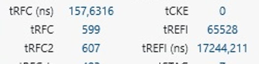

Bo jak nie chesz bawic sie w OC, tudziez nie chesz tracic na to kilku dni. Po prostu dajesz lekko wyzsze napiecie VDD i wyzsze taktowanie. tak samo obnizasz tRFI bo na tym mozna sporo zyskac. tREFI i tRFC

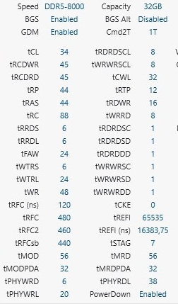

Dla przykladu czestotliwosc taktowania 7676Mhz cl30. Kiedys jak sie bawilem.
tRFC przy 599 daje 157,.63ns pokazuje program. Sprawdzamy 7676 to jest taktowanie rzeczywiste 3838Mhz. Mnożysz swoje tRFC przez 1000, albo dzielisz taktowanie na 1000.
Dalej 599: 3,838 masz 156ns. Czyli mniej wiecej sie zgadza
Inny przyklad tez z moich ustawien
masz 8000:2 = 4000, -> 480:4,000 = 120ns, czyli sie zgadza.
Teraz microny podobno maja limit przy okolo 260ns to zalezy od sztuki. Wiec u Ciebie przy załóżmy 6200mhz.
tRFC= 3,100*260ns= 806, czyli możesz probowac z tRFC 800 przy 6200Mhz. A tREFI mozesz dac połowe 65535 czyli 32768

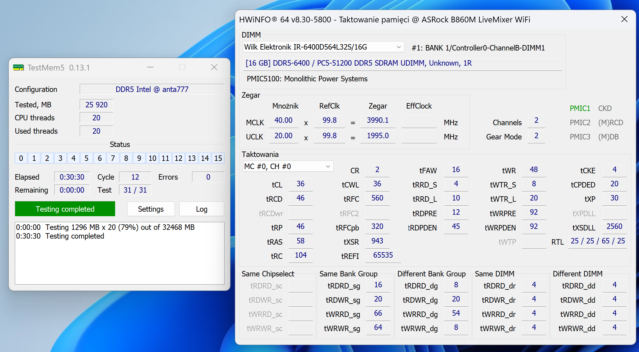

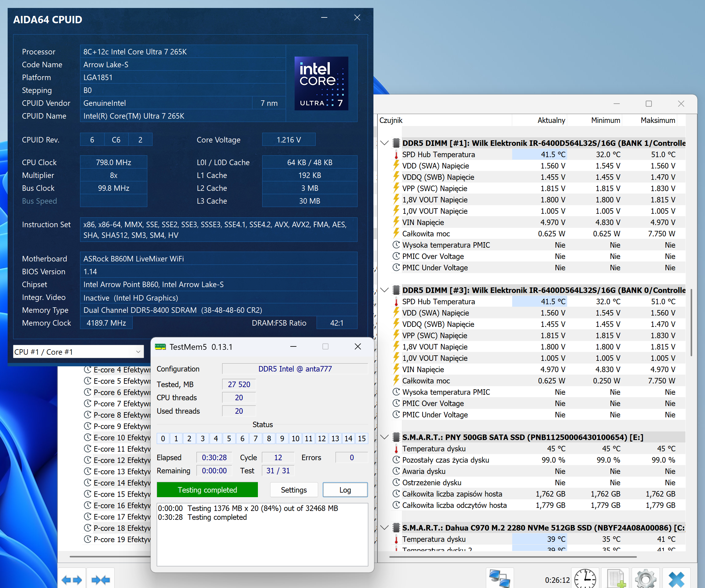

@maxmaster027 Dzięki za podpowiedzi. Dla mnie OC pamięci kończy się na wczytaniu EXPO lub ew. prostym przestawieniu timingów lub częstotliwości.
Tak jak wspomniałeś - nie chcę tracić kilku dni, bo efekty są niewspółmierne. Wolę skupiać się na OC/UV GPU i CPU.
W chwili obecnej testuję 6400 CL36, jak będzie niestabilnie to zejdę na 6200 CL36. Jak całkiem będzie lipa to zostawię stock EXPO.
Póki co system się normalnie ładuje i deathmatch w CS2 zadziałał ;)
Jaki soft jest obecnie najlepszy do testowania stabilności pamięci?
EDIT: Jednak zszedłem na 6200CL36 bo 6400CL36 sypało błędami w OCCT. W sumie jak będzie stabilnie to mi styka ;)

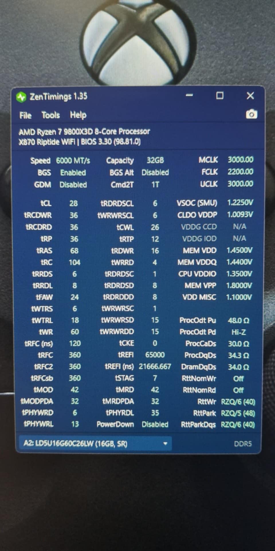

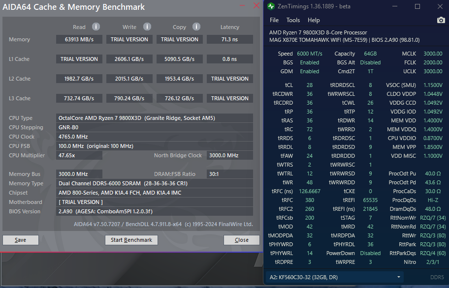

Mam lexary cl26, ale możesz spróbować tego. Trefi 65535 ewentualnie. GDM możesz zostawić w auto lub włączone, a jeśli ogarniesz tak jak u mnie to polecam memory context restore wyłączyć, ale to wydłuża delikatnie czas odpalania kompa. Co do napięć to widoczne na foto są z delikatnym zapasem. Przy FCLK musiałem ręcznie podbić VDDG, bo moja płyta sporo zaniża (CCD i IOD okolice 1,0V).

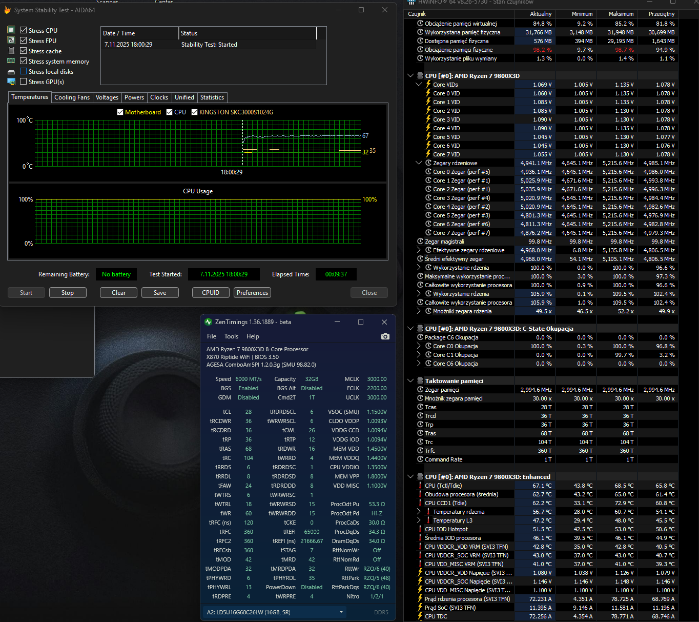

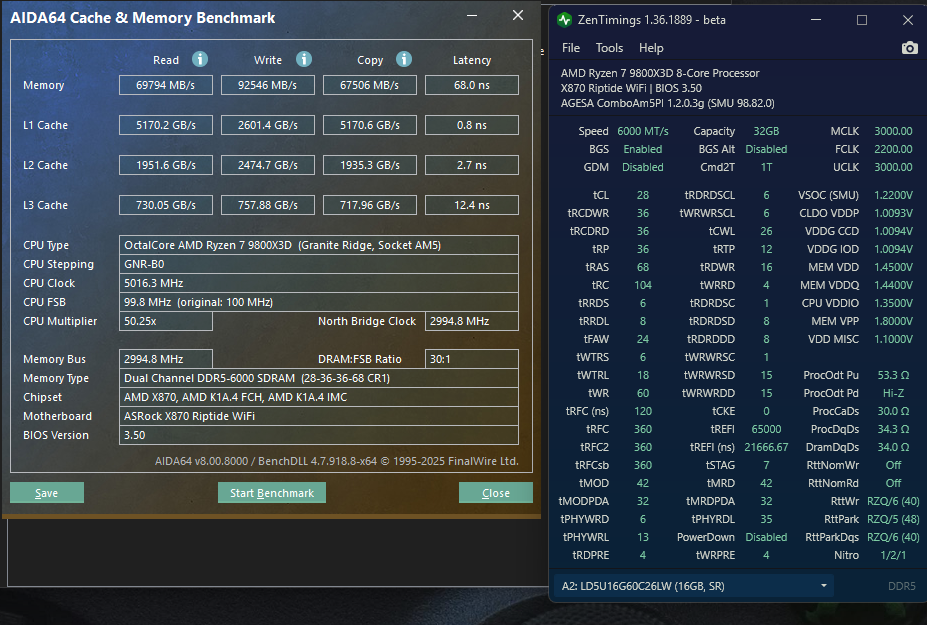

Może vsoc za niski i jakaś niestabilność? Podczas testu nie tykaj kompa, ale to pewnie wiesz. U mnie bez tego latency killer jest tak jak na ss, a z włączonym około 61-62ns. W grach różnic brak xD
Nitro też coś odrobinę zmieni. Na pewno masz takie same ustawienia jeśli chodzi o ramki? ;)

4 minuty temu, ju-rek napisał(a):
Przy okazji wykorzystam, że jesteś i o coś zapytam. Na forach mówią, że im wyższe fclk tym niższy vsoc powinien być i wbrew pozorom jeśli mam 1,22V to dobry wynik. To wbrew logice, ale w DDR 5 w ogóle jej brak. Teraz wrzuciłem 1,18 i też hula, ale to tylko po 15 minut testów ycruncher vt3 fftv4 n63 i testmem5 anta extreme. Ogólnie broniłem się przed najnowszym biosem, ale uległem i o dziwo jakby stabilniej na niższych napięciach 🤨
Co do latency to tak jak wspomniałem najniżej na tych nastawach co mam wbiło lekko poniżej 61ns przy włączonym zen5 optimization, ale mam to wyłączone i ustawione na agesa default.
Edytowane przez Adikon

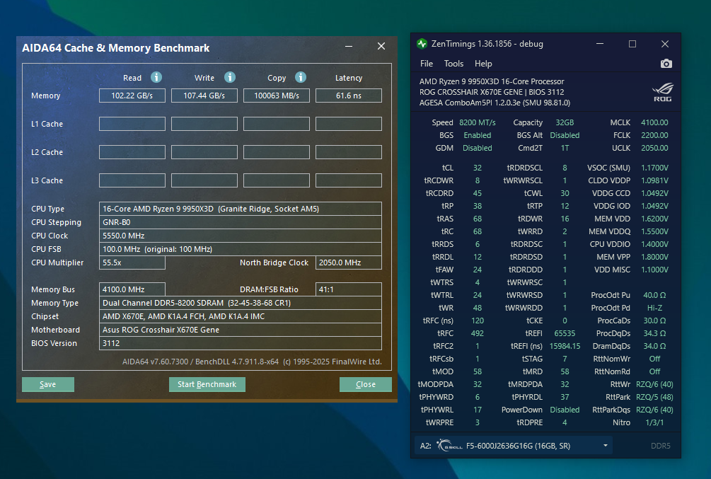

Z tym VSOC to jest trochę dziwnie. Nie sprawdzałem na 1:1, ale przy 1:2 podniesienie go, np. mam teraz 1.17v przy 8200 (będzie działać przy 1.05v) daje większą przepustowość. Pamiętam, że gdy sprawdzałem u siebie nastawy 6000 mogłem zejść z vsoc przy FCLK 2200 chyba na 1.05v.
  • Thanks 1
Nie zwracałem uwagi na przepustowość przy zmianie vsoc, więc dzięki za tipa :D
Na poprzednim biosie nie dało się zejść przy tych samych nastawach poniżej 1,22V. Teraz 1,18 i git, ale pokombinuję w wolnym czasie i sprawdzę przepustowość ;)

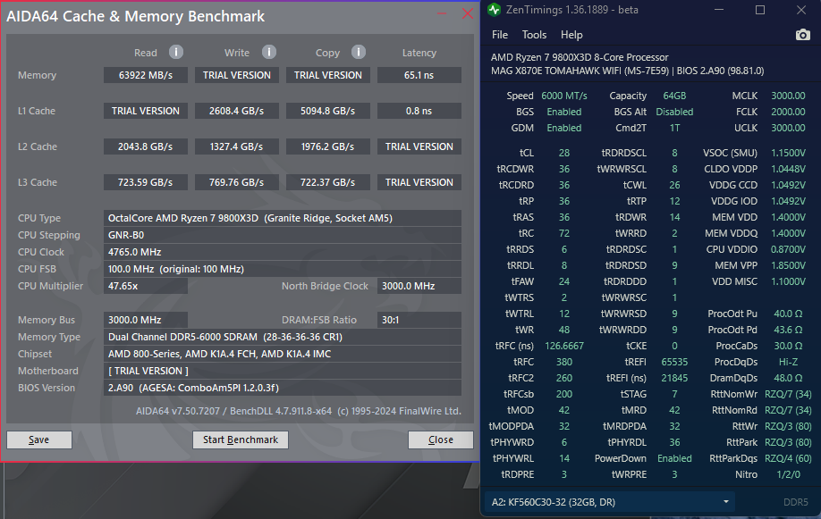

2 godziny temu, bofff napisał(a):
zmieniłem płytę i latency  mam dziwnie wysokie, VDDIO to chyab bug bo w hwinfo 1,35V
Nitro masz wysokie 2.3.1  sprawdz 1.2.0 jesli nie to na pewno 1.2.1 powinno dzialac no i latency  bedzie mniejsze.;)
skilllowałem wszystko, a przede wszystkim l-connect- i spadło  w okolice 65
zmiana nitro odrobinę obniżyła, ale wciąż
