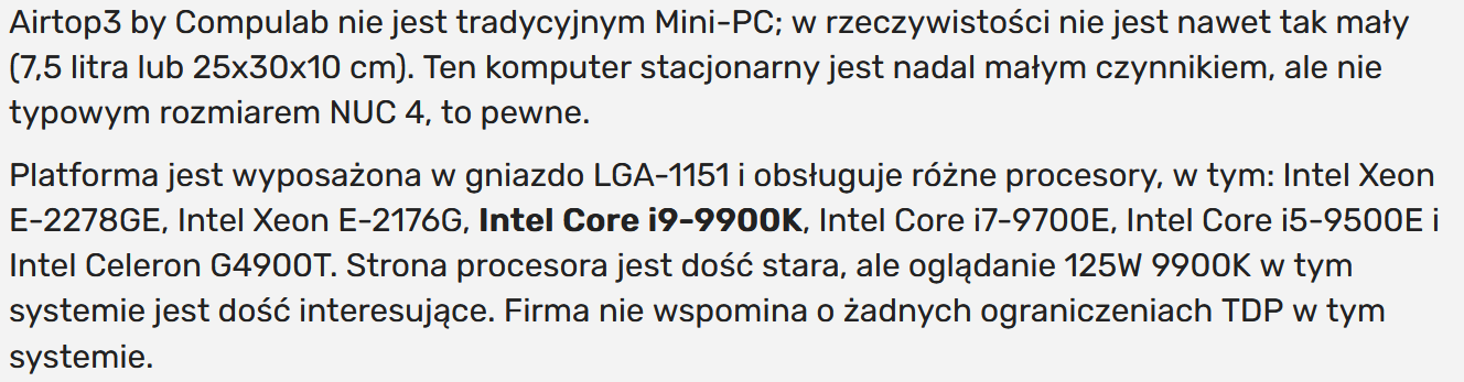

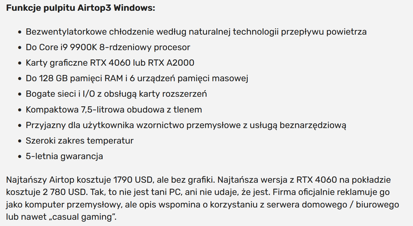

Doamdor 2 150 Opublikowano 12 Kwietnia 2025 Opublikowano 12 Kwietnia 2025 https://videocardz.com/newz/compulab-introduces-fanless-sff-desktop-pc-with-geforce-rtx-4060-up-to-300w-passive-cooling Z ceną to ładnie zaszaleli, oraz z procesorem i9 9900K

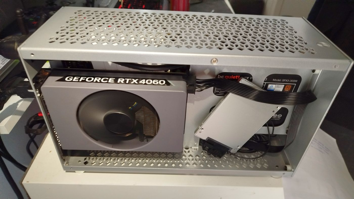

rzymo 85 Opublikowano 14 Czerwca 2025 Opublikowano 14 Czerwca 2025 (edytowane) Hmm... A jakby tak władować RX 9060XT 16GB do Metalfish T40... Edit: za ciepło w tej obudowie, limit na procesor, limit na grafikę i dopiero działa to sensownie (względnie cicho, ale dalej się grzeje) Za to ciekawa sprawa sprzętowa - ogólnie riser jest w standardzie 3.0 i teraz tak: * GPU bezpośrednio w płycie, PCIe 4.0 = działa ok * GPU bezpośrednio w płycie, PCIe 3.0 = działa ok * GPU na riserze, PCIe 3.0 = nie działa wifi (sieć widzi, ale 'no internet') * GPU na riserze, PCIe 2.0 = wszystko działa ok wtf? W tym samym konfigu RTX4060 na PCIe 3.0 i WiFi normalnie działało... W weekend wyjmę riser 4.0 z innego kompa i sprawdzę czy wtedy na 3.0 będzie git Edytowane 19 Czerwca 2025 przez rzymo 1

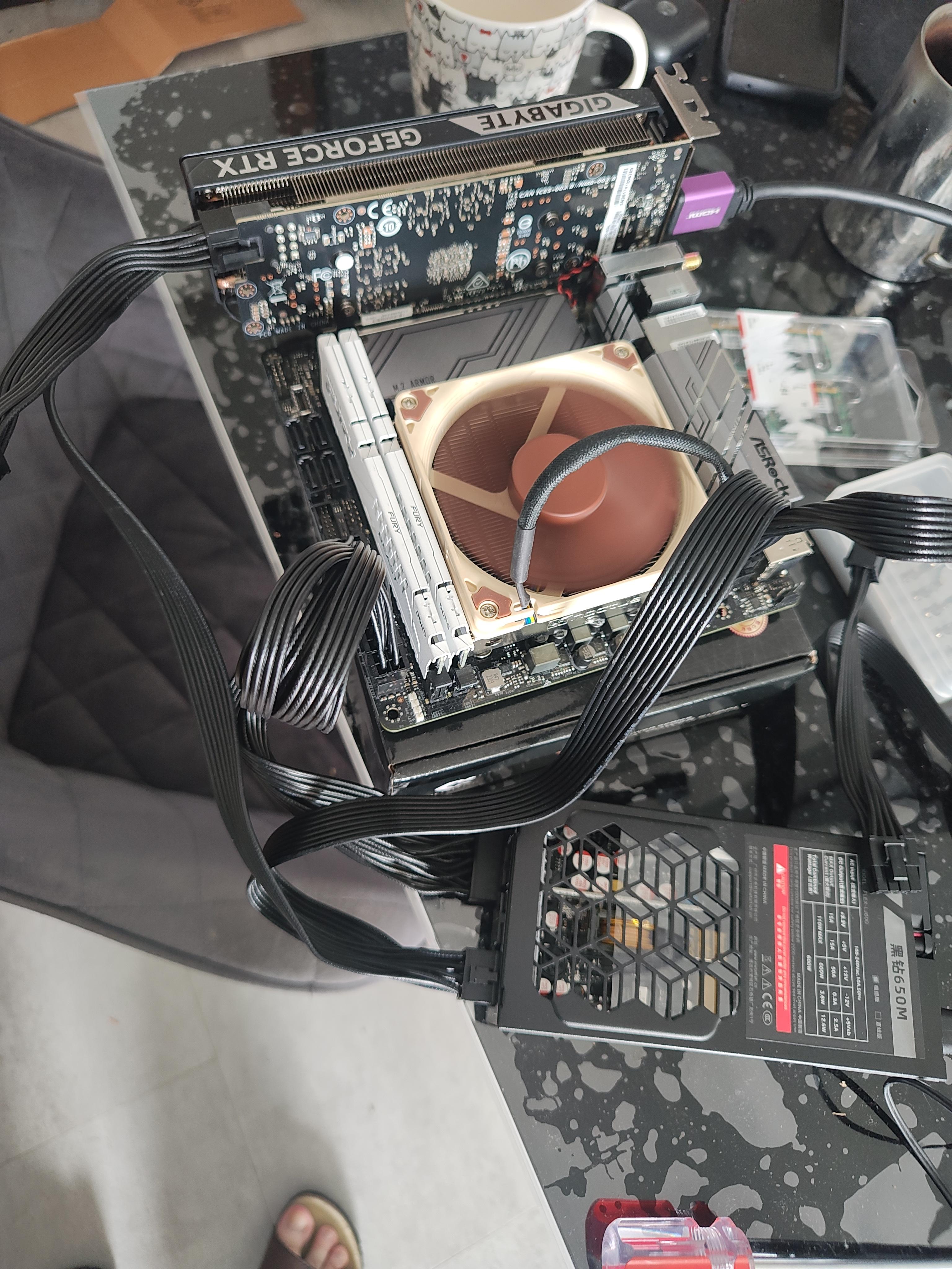

Yedi 280 Opublikowano 29 Sierpnia 2025 Opublikowano 29 Sierpnia 2025 (edytowane) Osobiscie używam od lat SF750 i raczej (dopóki nie padnie) nie zamienię go na nic innego. Sprawdzałem inne marki i były niestety głośniejsze (Fortron, Cooler Master, Chieftec) albo za drogie W czystej teorii SFXL powinien być cichszy - prawda ? Prawda !! ??? No nie w przypadku wcześniejszych revizji Corsaira SF850L. Nie dosć ze głośniejszy to jeszcze z dziwniejszymi kabelkami (Type 5). Akurat kabelki mogą sie spodobać ale mi nie bardzo odpowiada mniejsze gniazdo (to tak jak teraz w nvidia). Od dzisiaj cisnę Jonsbo NV10 z 5060 LP Dzięki @rzymo mam 13400T który daje radę.. Troche hardkor miec Z790 i procka z T Jeszcze tylko fanswap w zasiłce na Noctue i styka .. Edytowane 29 Sierpnia 2025 przez Yedi 2 2

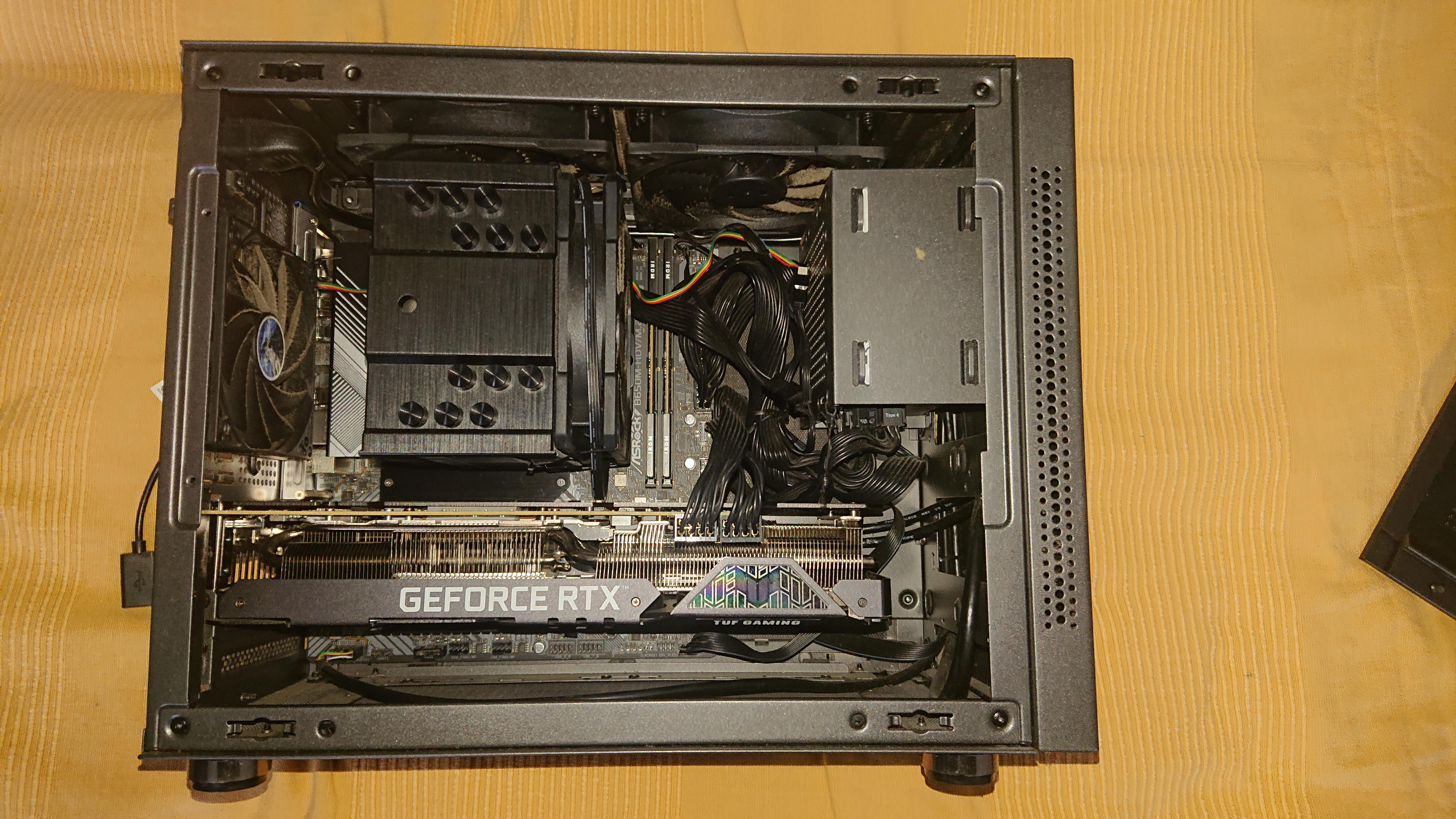

wamak 332 Opublikowano 29 Sierpnia 2025 Opublikowano 29 Sierpnia 2025 (edytowane) Tak wygląda w środku mój mATX (Inter-Tech IM-1): Nie było specjalnie szykowane do zdjęcia (kurz na wentylatorach). Kabli nie ma jak inaczej upchnąć, ale to jest buda bez okna, więc mi to zwisa. Jeśli chodzi o zasilacz SFX, to mam Corsair SF600 i jestem zadowolony. Jest półpasywny, wentylator się włącza od odpowiedniej temperatury i w praktyce nie słychać go jak pracują inne wentylatory. Jak kiedyś sprawdzałem, to przy obciążeniu 300W dopiero po kilku minutach się włączył. Zakupiłem do niego kabel 16 pin type-4 pod przyszłe karty graficzne, tylko jakoś jeszcze nie zakupiłem karty. Edytowane 29 Sierpnia 2025 przez wamak

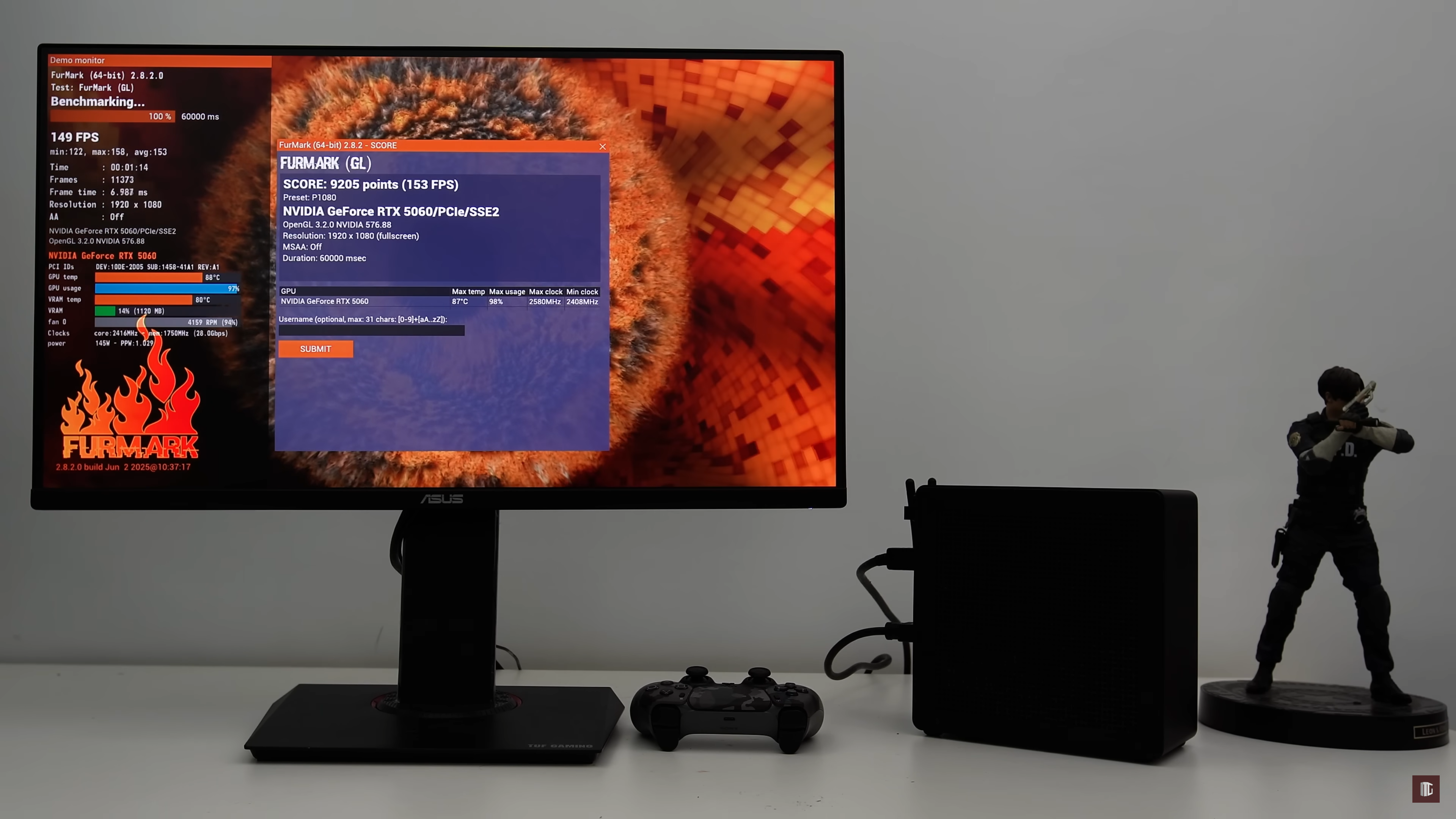

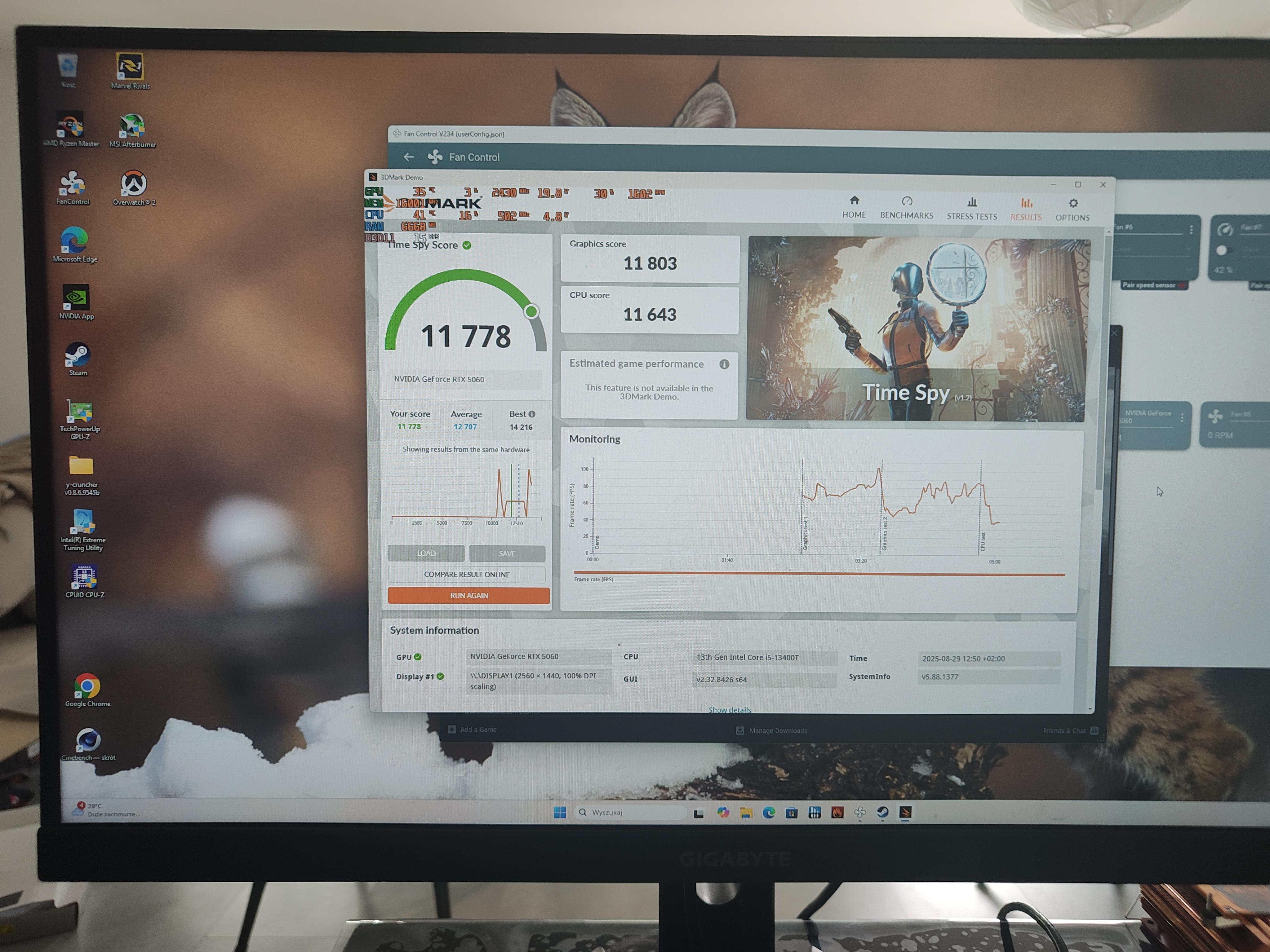

Yedi 280 Opublikowano 29 Sierpnia 2025 Opublikowano 29 Sierpnia 2025 (edytowane) Jakby ktos był ciekawy i szukał UV dla tego GIgaszita 5060 LP to zamieszczam tabielkę: FPS w 1080p w Furmarku 2 I po fan swapie Generalnie wydajność po UV dupy nie urywa - tylko 10% szybciej niż laptopowy 4060 Ale kultura pracy jest nie porównywalna.. No i u mnie ta 5060 leci na 100w a w łapie 115+boost Edytowane 1 Września 2025 przez Yedi 1 1

Yedi 280 Opublikowano 31 Sierpnia 2025 Opublikowano 31 Sierpnia 2025 (edytowane) Stock to wiesz .. jak najdalej .. Dziś młoda cięła w Overwatcha 2 - na UV było 73 stopnie i 3200 rpm Ale szok przeżyłem jak odpaliłem ją na krótko a tam po 2 minutach 85 stopni i 4k rpm .. Juz rozumiem dlaczego każdy chce ją zwrócić. Podobne tempy są na 4060 LP ? Edytowane 1 Września 2025 przez Yedi

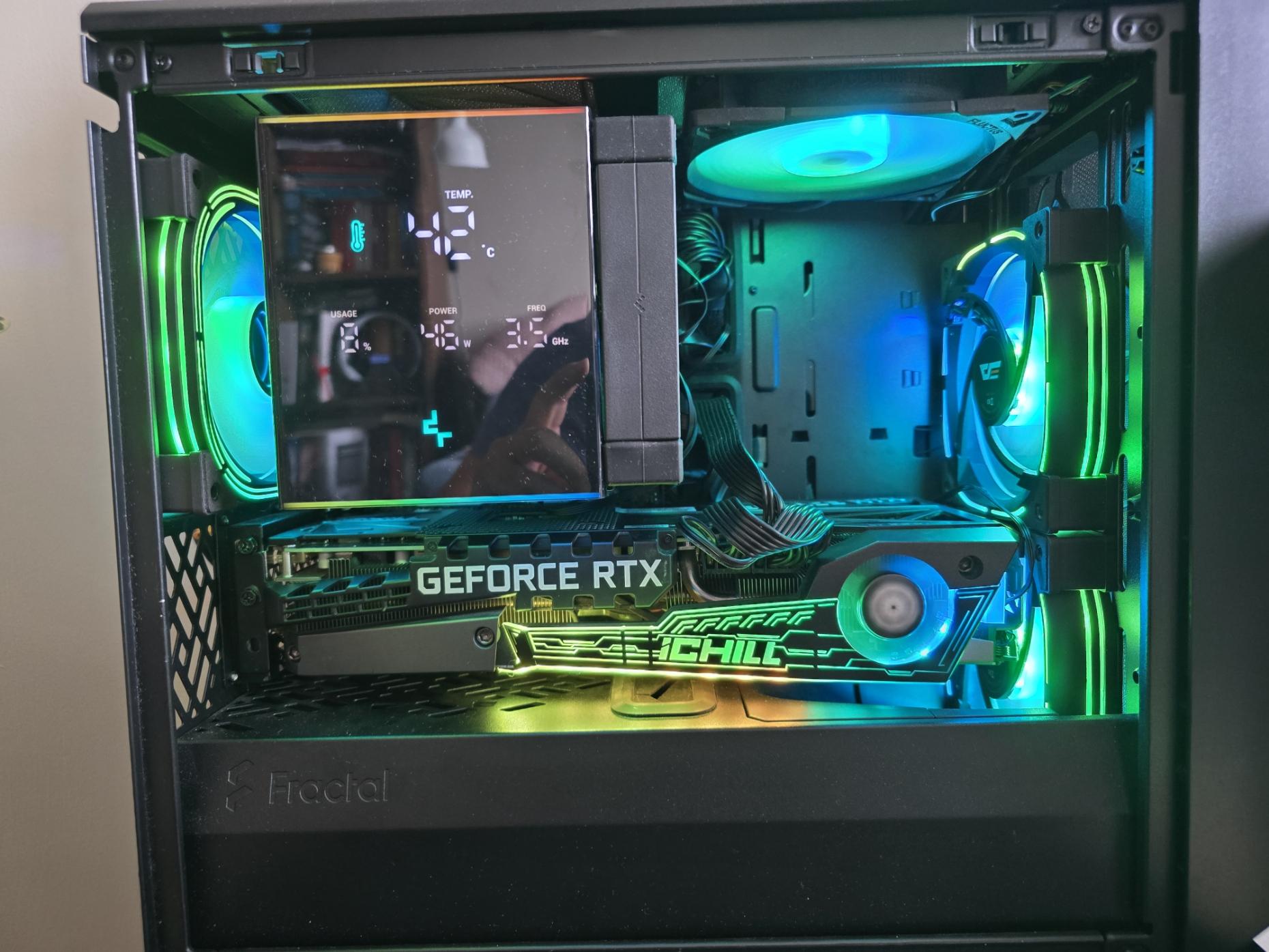

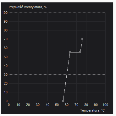

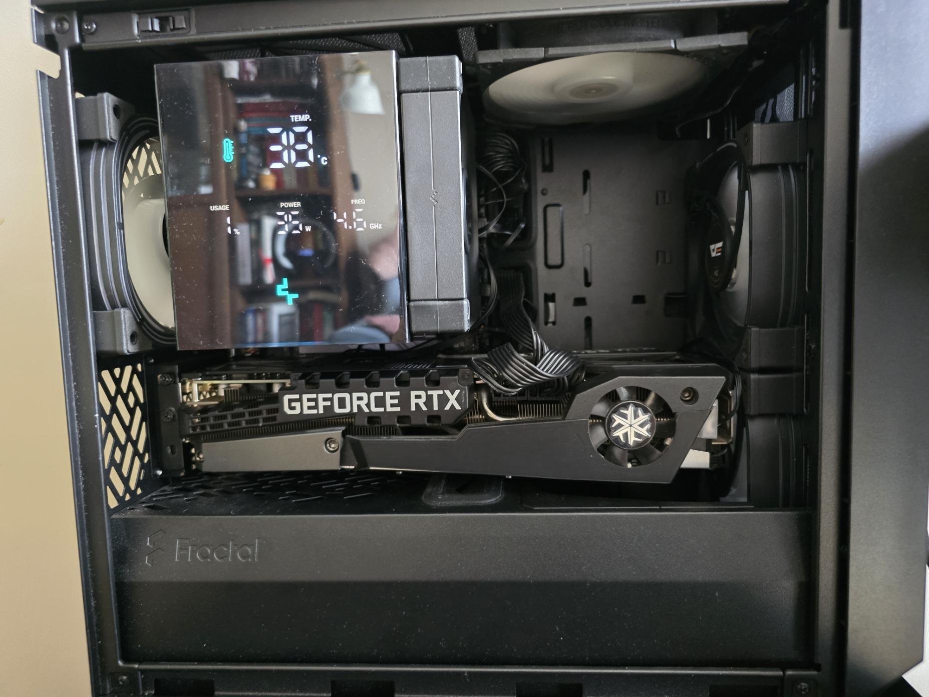

Qrdello 948 Opublikowano 7 Września 2025 Opublikowano 7 Września 2025 (edytowane) To i ja się tutaj swoim Fractalem pochwalę. W środku 5700x + 3080Ti. Największe wyzwanie to rzecz jasna ogarnięcie RTXa, bo w tak małej obudowie to dość słabe chłodzenie radzi sobie kiepsko, o ile pozostawi się je bez ingerencji Wpadł więc dość agresywny undervolting - karta pracuje na 0,8v@1700Mhz core i 10000Mhz vram, schodki krzywej chłodzenia odpalają się już przy 57C dość agresywnie, bo na poziomie: ... ale to wszystko sprawia, że w najgorszym scenariuszu (Quake 2 RTX) karta osiąga maksymalnie 75C core, 88C HS i 84C vram. Procesor też w trybie ECO, więc agresywnie zbija taktowanie, ale nomen omen komputer stracił może z kilka FPS wydajności w stosunku do nieograniczonych ustawień, nie renderuję na nim, więc do gier wystarcza aż nadto. W domyśle chcę tutaj wrzucić 4070Ti/Super w wersji 2-wentylatorowej albo 3, ale z wyraźnie lepszym coolerem. Edytowane 7 Września 2025 przez Qrdello 1

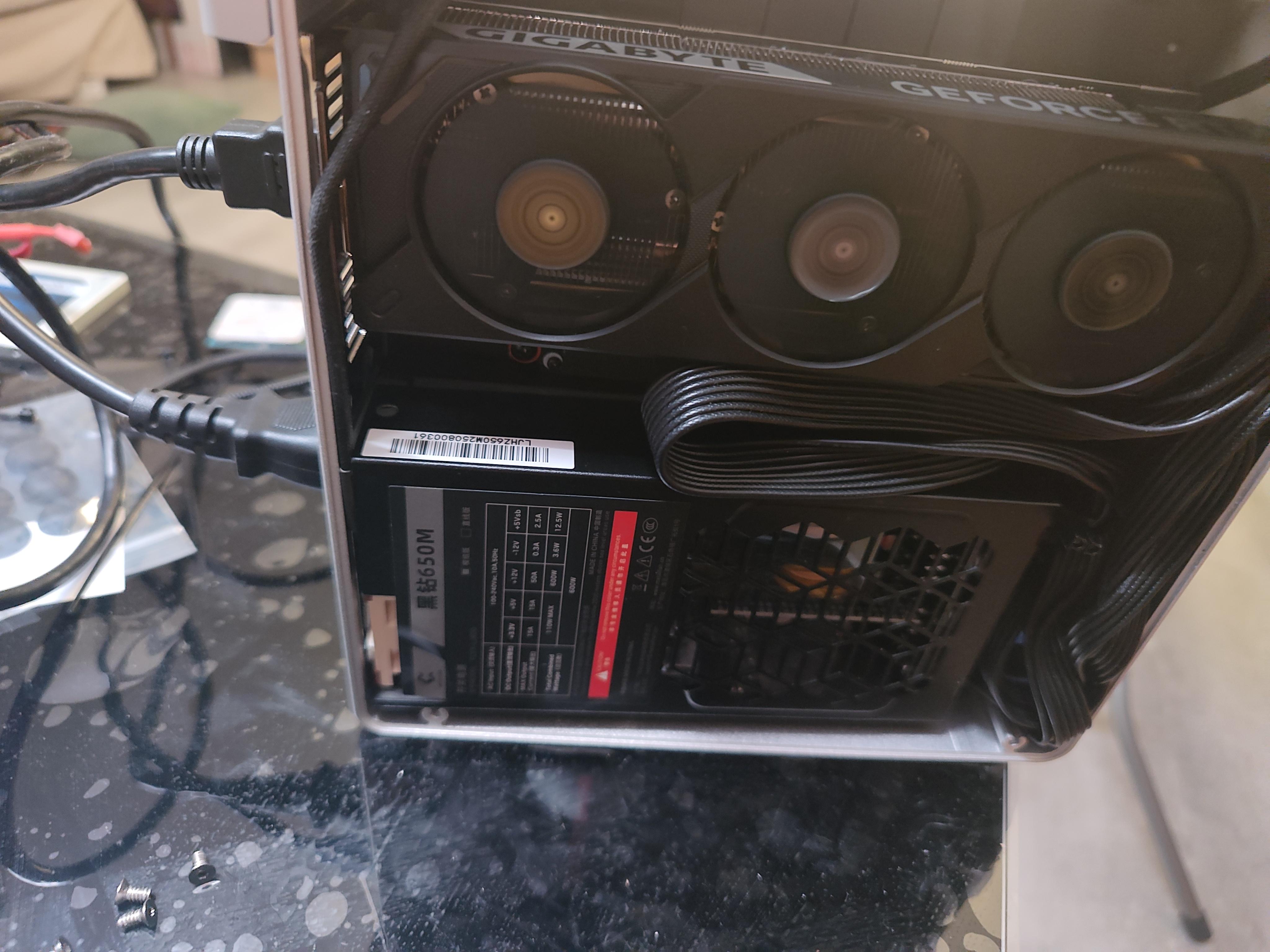

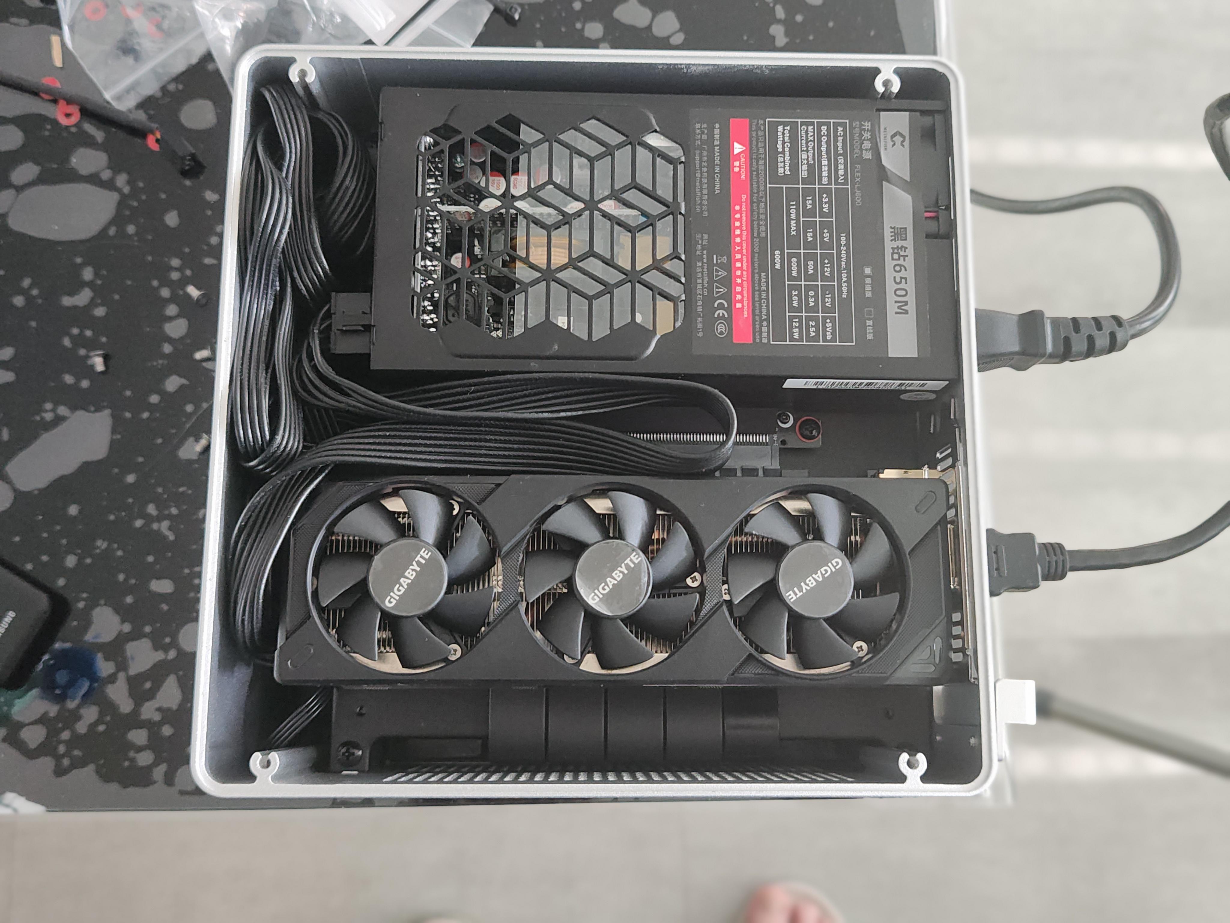

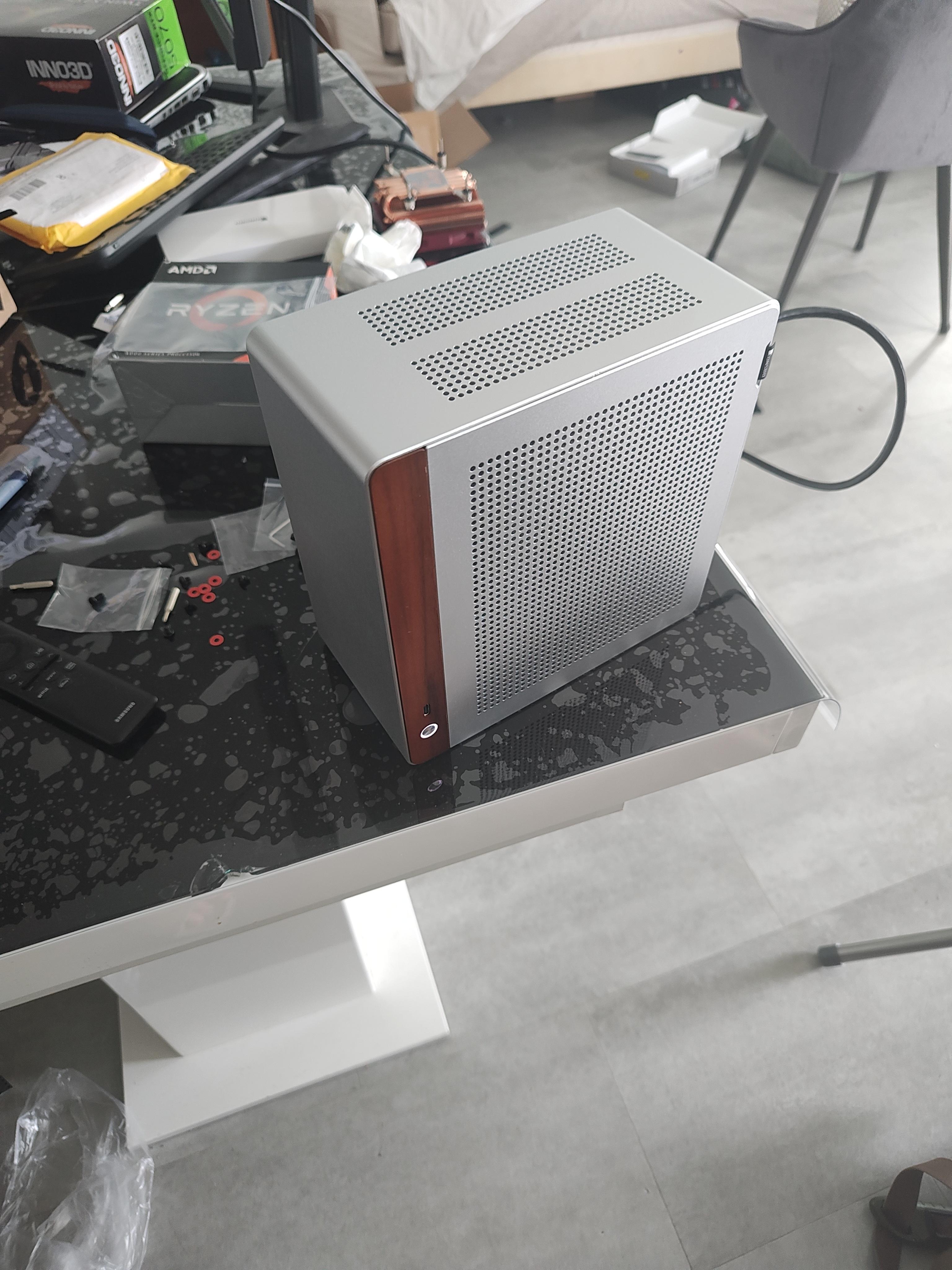

rzymo 85 Opublikowano 27 Września 2025 Opublikowano 27 Września 2025 (edytowane) @Doamdor - Reaper 9060XT do mnie wrócił. Poskładałem na szybko w obudowie Metalfish T40 no i jest średnio, niestety. O ile proc sobie radzi dobrze, nawet na tym wypierdku (AMD Wraith Stealth BeQuiet Pure Wings Edyszyn ), to z grafiką jest słabo, nawet po ustawieniu power limitu na 75%, czyli ~120 watów. Im dłużej gram, tym robi się cieplej i głośniej. Dzisiaj się pobawię, może jakiś wentylator 80 czy 92mm na dole obudowy, dmuchający w górę... - - - - - Przy okazji jeden protip - nie tylko w tej obudowie walczyłem z problemem znikającego wifi, przy riserze PCIe 3.0 / 4.0 lub przy korzystaniu z szybkiego pena na USB3.1 gen 2. Co się okazało - zawiniła oszczędność producenta płyty. Karta wifi nie jest obudowana z każdej strony, jedyny kawałek blaszki jest na jej tyle. Włożyłem kawałek śledzia, tak żeby dotykał obudowy i jednocześnie przesłaniał kartę wifi i co - i zamiast połączenia na 6000 kbits (i braku neta przy okazji) to zestawiło się normalnie na 866 Mbits... Już zamówiłem z Aliexpress "pełną obudowę" modułu wifi - problem solved Edytowane 27 Września 2025 przez rzymo 3 1 1
