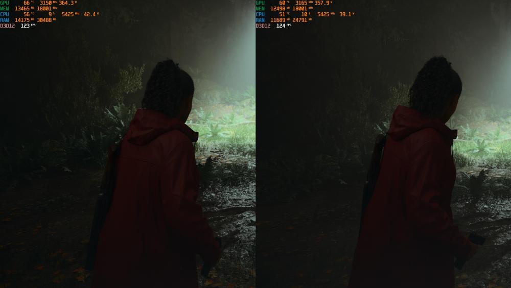

ODIN85 3 767 Opublikowano 31 Stycznia 2025 Opublikowano 31 Stycznia 2025 Zero wzrostu w Cyberze i Alanie.

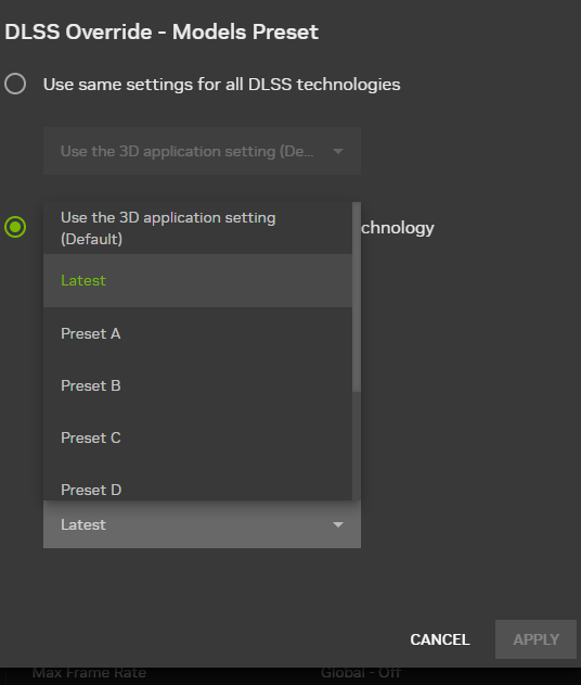

Dominix 462 Opublikowano 31 Stycznia 2025 Opublikowano 31 Stycznia 2025 Z gier ktore mam na liscie tylko D4 daje mi opcje zmiany, rozumiem ze mam wybrac Latest, nie ma przy super resolution presetu K, i to powinno dac DLSS4 ktory na ustawieniu performance powinien byc jak DLSS3 na quality? I w sumie po odpaleniu gry i ustawieniu na performance to jakos tak dalej to slablo wyglada a uzycie gpu jest dalej wysokie a gram na 1080p przy 144fps bez RT Staram sie troche utrzymac przy zyciu moja grafe jeszcze i to jest jedyna opcja ktora mnie interesowala przy premierze seri 5x

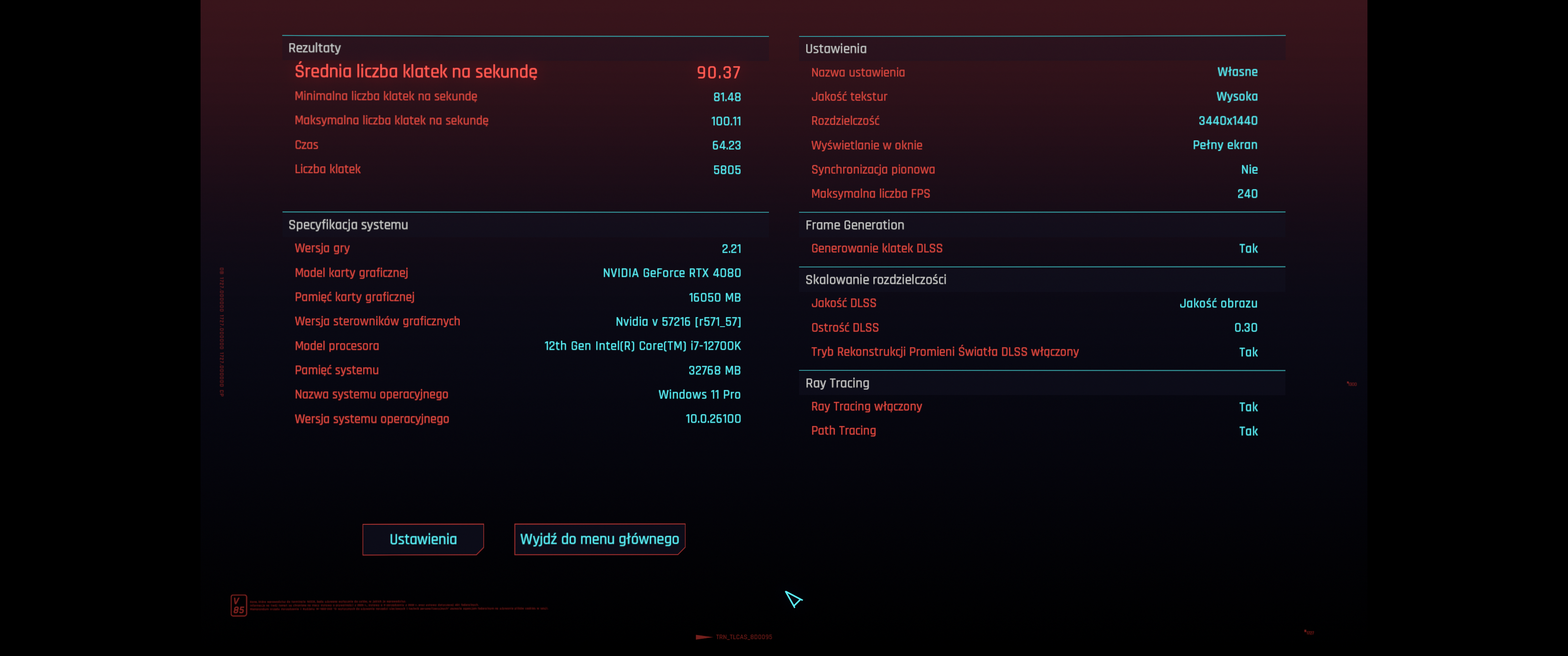

ket_rab 274 Opublikowano 31 Stycznia 2025 Opublikowano 31 Stycznia 2025 (edytowane) Zrobiłem dwa testy Edytowane 31 Stycznia 2025 przez ket_rab

Dominix 462 Opublikowano 31 Stycznia 2025 Opublikowano 31 Stycznia 2025 10 minut temu, Brolly napisał(a): Udało się zrobić z nowymi sterami i nowym nvidia app że to działa, sprawdzę w D4 czy jest jakaś różnica w obrazie i fps bo innej gierki nie mam daj znac bo ja chyba cos zle robie albo to nie dziala a moze przy 4k to widac a na 1080p nie bardzo.

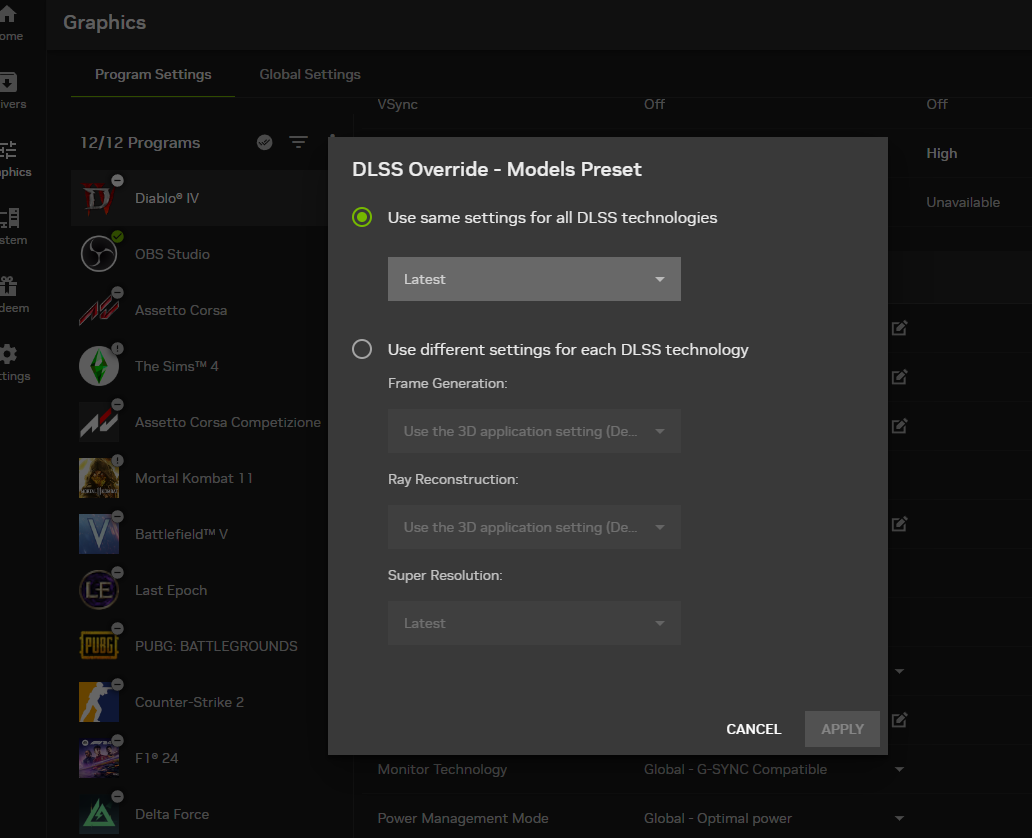

Mistrz zakonu Paladynów 843 Opublikowano 31 Stycznia 2025 Opublikowano 31 Stycznia 2025 (edytowane) 5 minut temu, Dominix napisał(a): daj znac bo ja chyba cos zle robie albo to nie dziala a moze przy 4k to widac a na 1080p nie bardzo. Musisz mieć sterownik 572.16 i NVIDIA_app_v11.0.2.312 Wchodzi w apce w zakładkę grafika i masz listę gier, klikasz te 3 kropki u góry listy dajesz odśwież. Potem szukasz w ustawieniach na tej liście nadpisanie DLSS. Edytowane 31 Stycznia 2025 przez Brolly
Dominix 462 Opublikowano 31 Stycznia 2025 Opublikowano 31 Stycznia 2025 20 minut temu, Brolly napisał(a): Musisz mieć sterownik 572.16 i NVIDIA_app_v11.0.2.312 Wchodzi w apce w zakładkę grafika i masz listę gier, klikasz te 3 kropki u góry listy dajesz odśwież. Potem szukasz w ustawieniach na tej liście nadpisanie DLSS. wyzej dalem ss z tym, nie mam profilu k, ostatni to J i latest. nie wiem czy tutaj cos jeszcze zmieniac
Mistrz zakonu Paladynów 843 Opublikowano 31 Stycznia 2025 Opublikowano 31 Stycznia 2025 Zostaw latest i powinno działać. Generalnie to coś jest zjebane z tym wszystkim bo mimo normalnych klatek dnie d4 jak uj Te stery i DLSS to może w ciągu miesiące się ogarną xd
Dominix 462 Opublikowano 31 Stycznia 2025 Opublikowano 31 Stycznia 2025 i niby teraz jak dam w grze na performance, to jakos powinna byc jak na quality z dlss3? bo na performance to wyglada tragicznie.
