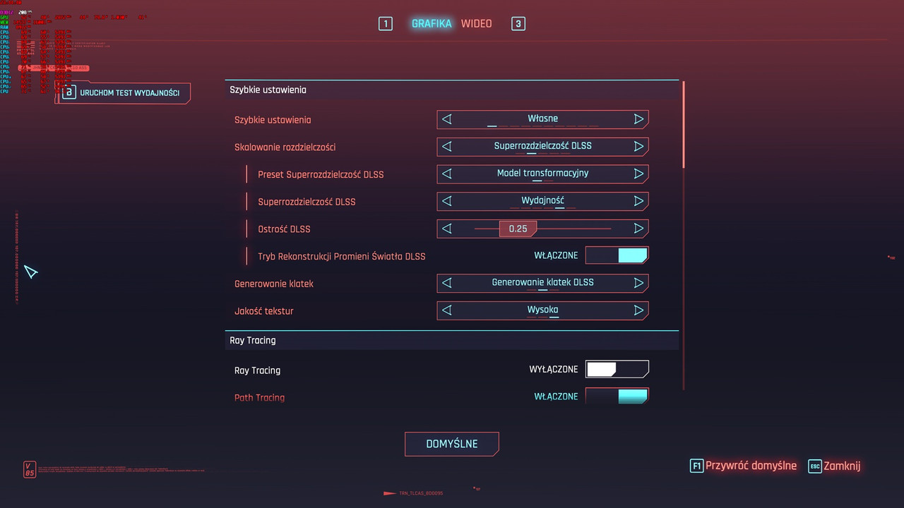

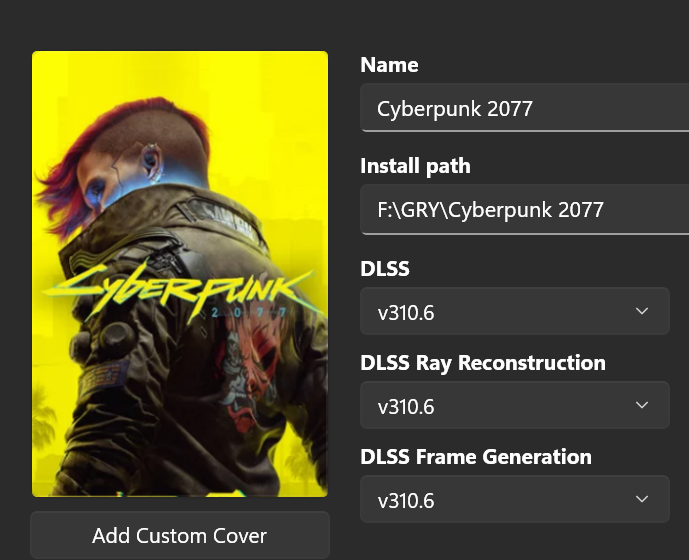

Zrobiłem dokładnie, co wykonał KOLEGA Kadajo. Dodałem do swapera 0.6 i kupa wyszła w Cyberku.

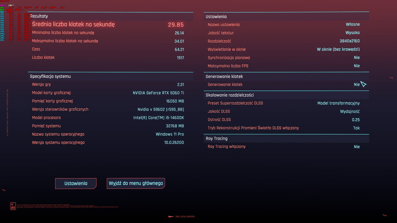

Uj mnie szczelił i wróciłem do swoich ustawień (bez apki nvidii) ale z wrzuconymi nowymi bibliotekami DLSS i nie mam w opcjach FG :lol2:
Na max ustawieniach w 2160p mam aż 25:hihot: FPS
:E

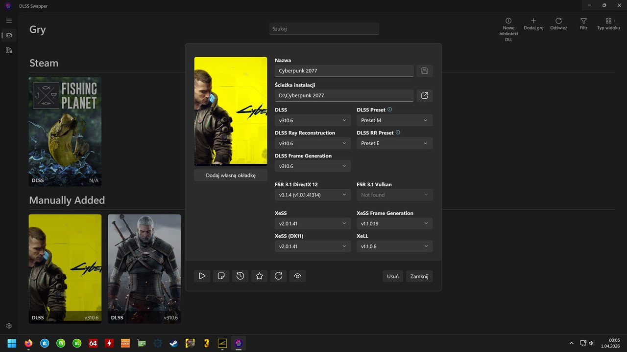

@Kadajo No preset E jest ogólnie najlepszym presetem od nV do rr. Aczkolwiek D w niektorych scenach potrafi lepiej wypasc, to i tak lepiej uzywac E.
Potem jest L. Szkoda, ze trzeba tyle czekac na nowsza wersje rr transformer v2.
@leven daj restart to defaults w nv app i odinstaluja ja, wrzuc jeszcze biblioteki streamline 2.11 (wrzucalem tutaj spojrz strone 2 wczesniej) i po prostu ten caly streamline 2.11 wrzuc do plikow nv dlss w grze, wejdz do nvinspektora i ustaw recznie wartosc 0x00000005 bedziesz mial MFGx6.

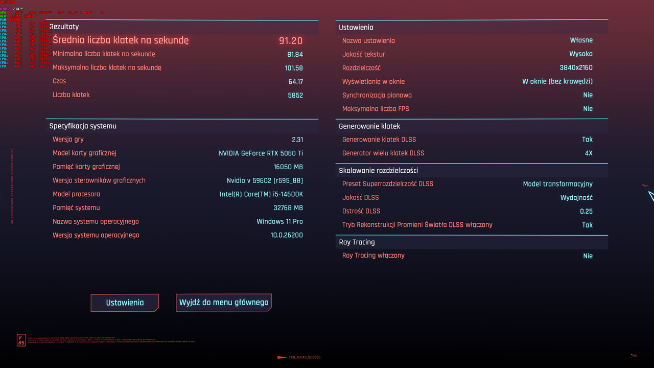

Wyłączyłem test i znowu uruchomiłem, bo nie wiem, co to 2.11 biblioteka, ale test uruchomił się w x4 MFG :) Wgrałem ręcznie 0.6 DLSS.
Zaraz będę mieć zawał z tymi cudami. Miał być DMFG !!
