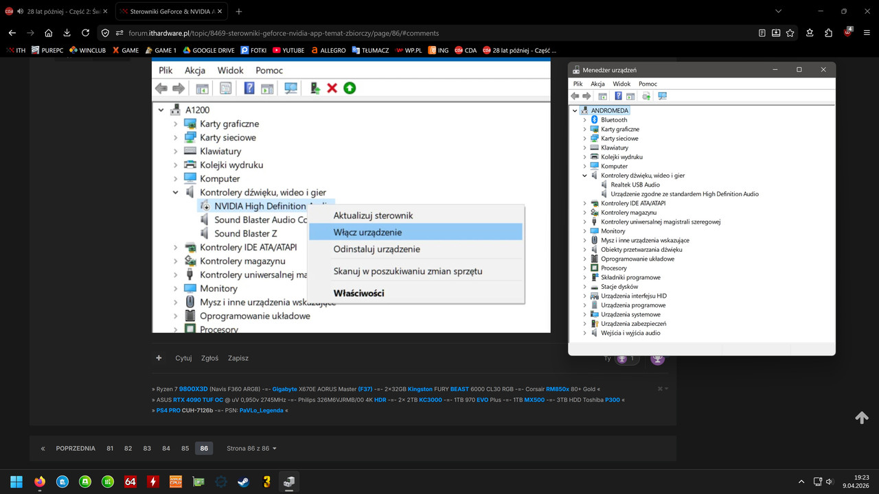

Walczyłem ostatnio z dziwnym zawieszaniem się Crimson Desert i już miałem nadzieję, że sytuacja była opanowana, ale przed chwilą gra znów się zawiesiła. Postanowiłem sprawdzić dziennik zdarzeń i co ? .... błąd nvlddmkm 153 :hmm:
Na szybko pogrzebałem w necie i proponują wyłączyć z Menedżerze urządzenia dźwiękowe Nvidia
Obecnie działam na sterach 595.97 i chyba wrócę do 595.76 :heu:

wyłączenie urządzeń nvidia

2 godziny temu, szafir00 napisał(a):
Magicznych rozwiązań w sieci jest sporo
Ram
underclock vram
itp
itd
jeśli doczytacie dalej to większość nieskuteczna, na takim np.reedit autorzy odzywają się po paru dniach i przyznają, że błędy dalej się pojawiają
Ja na poważnie piszę, że jak RAM systemowy ( nie Vram ) jest niestabilny, to zaczynają jakieś dziwne komunikaty.
Żeby rozwiązać/dojść do problemu, najlepiej coś wyłączyć/włączyć i testować. A nie wszystko naraz i później nikt nic nie -> wiem :E

Wątpię by miało to wpływ na stabilność to jest osobny DAC i sterownik nie ma wpływu na sypanie się sterownika głównego.Jedynie stery od NV mają wyższe DPC latency względem tych od windy. Kiedyś wbudowany DAC obniżał wydajność, ale te czasy minęły.
