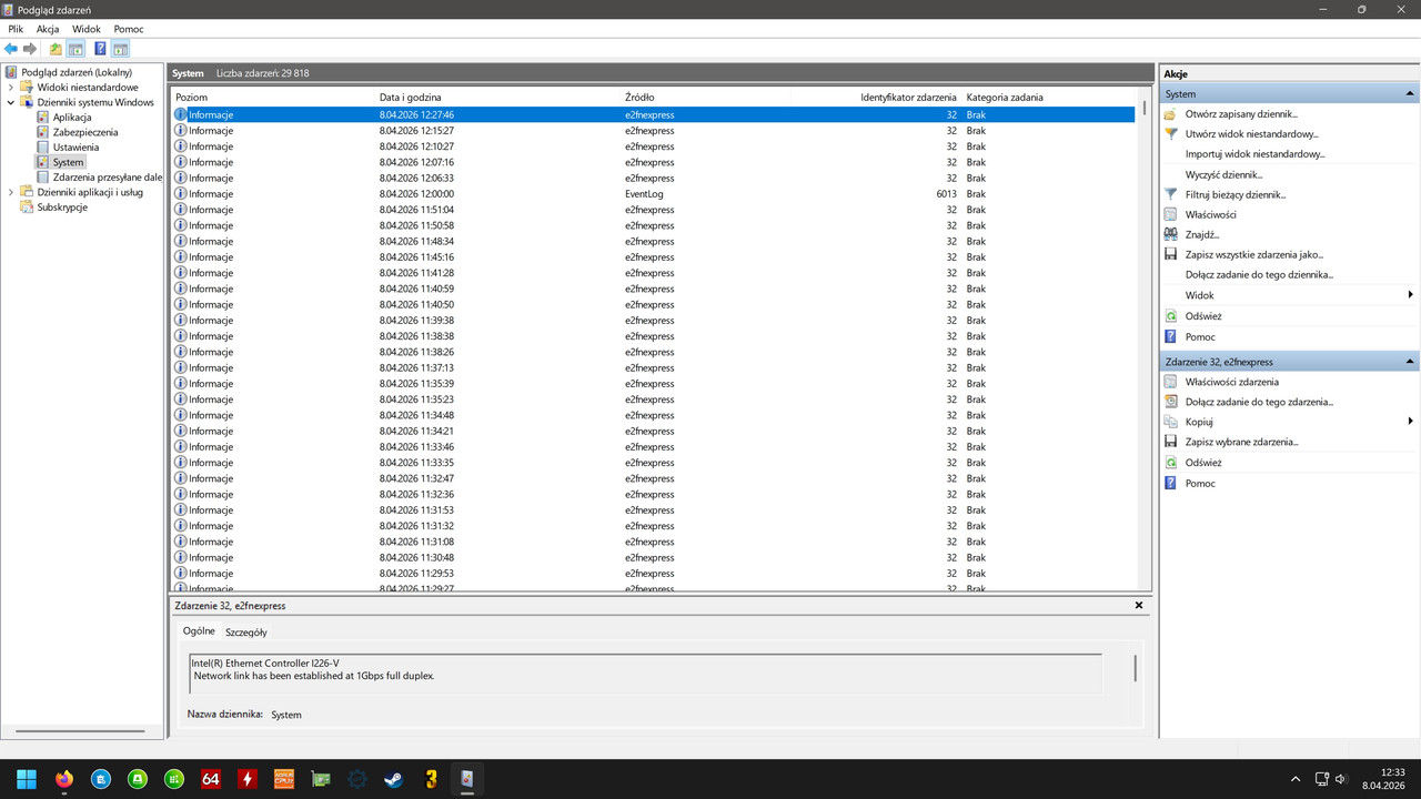

@znaFca
gry się wywalają zawieszają bądź zamykają, prawie wszystko co używa przyspieszania sprzętowego ma problem - parosekundowe czarne ekrany (reset sterownika)
najłatwiej zaobserwować w windowsowym podglądzie zdarzeń.
i rzeczywiście jak przeglądam internety to błąd znany nawet parę lat temu.

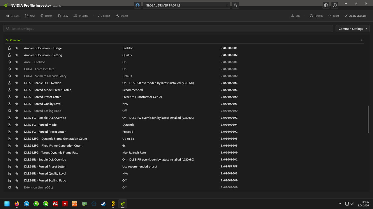

Właśnie, czytam o problemach, a u mnie pyka OK na 596.02.
NPI też wykrywa nowe biblioteki:
