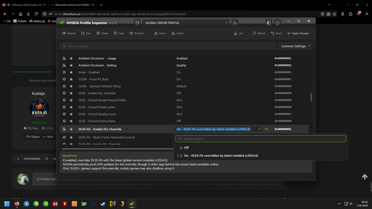

Napisze raz bo jak zwykle żyjesz w swoim świecie.
Po instalacji świeżych sterów dopiero jak odpalisz jakakolwiek grę z DLSS zacznie zaciągać świeże biblioteki do sterownika i dopiero po wyjściu z gry masz aktualne biblioteki w sterowniku.
Poza tym masz starą wersje inpectora gdzie nie ma nowych opcji od FG.

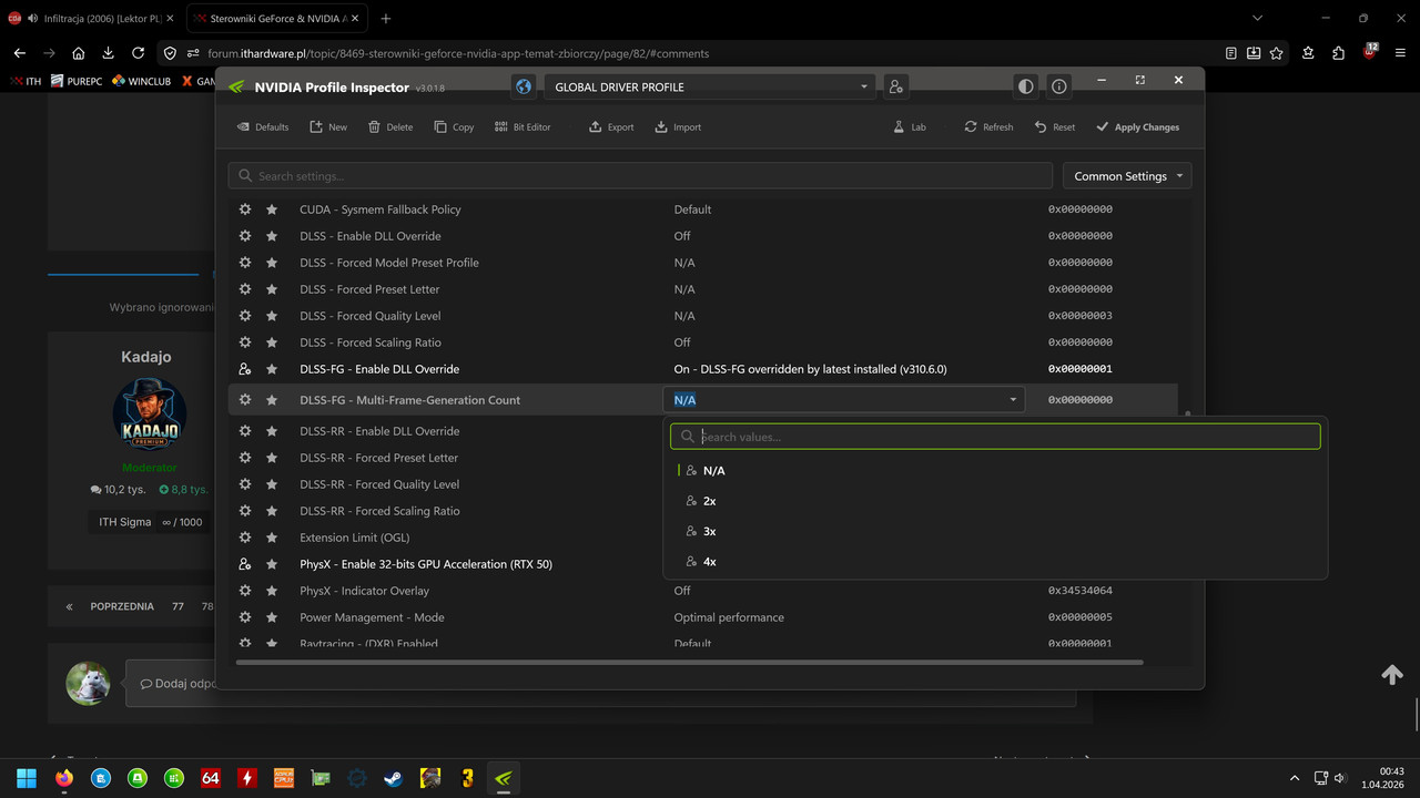

po DDU i reinstalacji wrzuceniu bibliotek 2.11 do gry z calym streamline, na tym nowym nvinspektorze wszystko dziala lacznie z DMFG co ciekawe plynnie sie przelacza. Jednak target frame rate trzeba dac stosunkowo nisko jak ktos chce zeby shuflowalo pomiedzy x2 a x3, zbyt wysoka wartosc prawie w ogole nie schodzi z x3, a widac FPS musi byc wyzszy przez okreslony czas dopiero wtedy zrzuca mnoznik no ale najwazniejsze ze te przejscie jest plynne nawet frameview nie pokazuje skoku latency, sprawdzalem pare razy czy uda mi sie zgadnac jaki jest akurat mnoznik x FG no i ciezko :D
