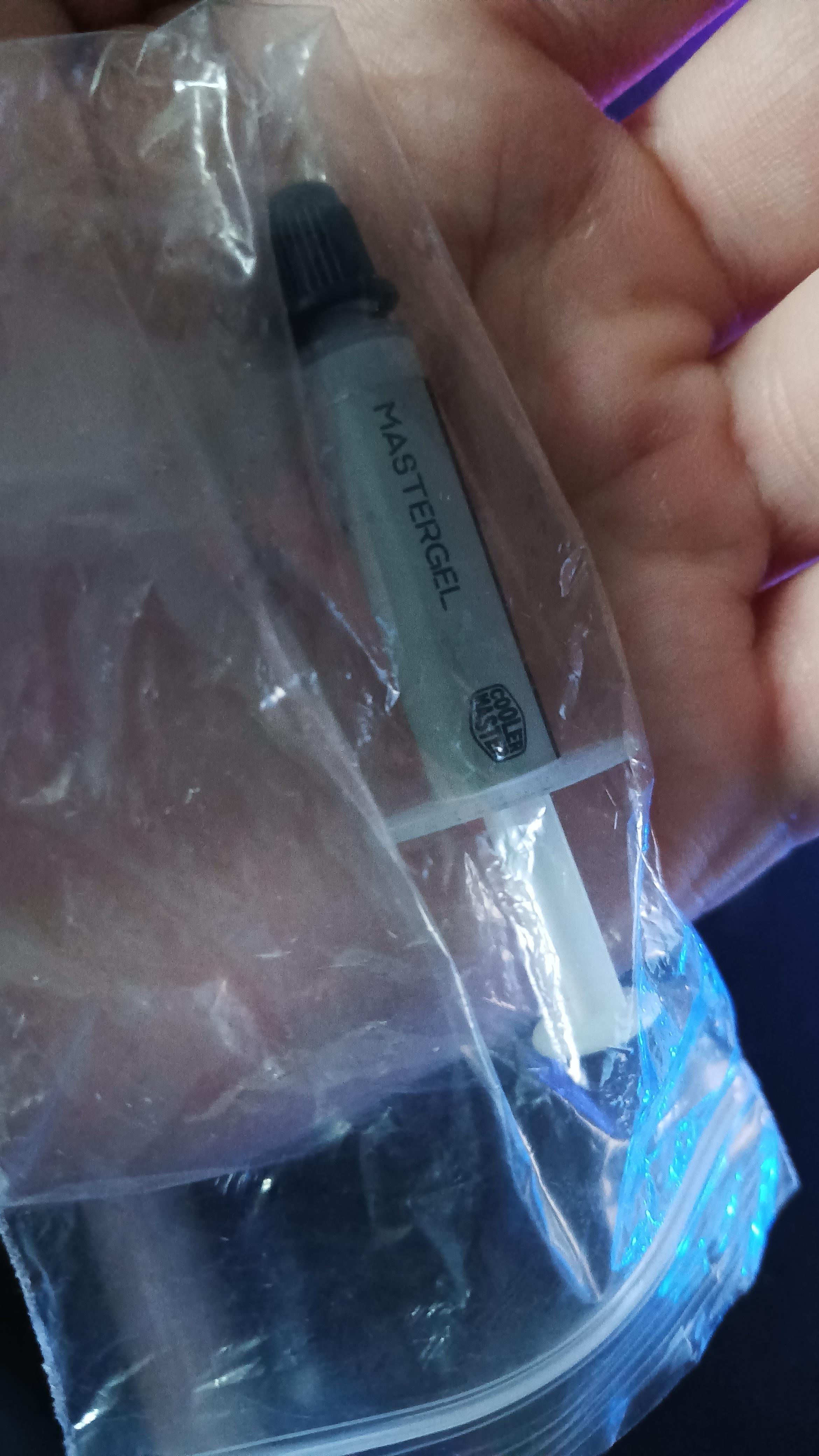

Pan Mateoo 605 Opublikowano 1 Maja 2025 Opublikowano 1 Maja 2025 Jak myślicie nada się 5letnia ponad pasta? Ludzie na internetowych piszą że do 10 lat jeśli dalej trzyma się konsystencja, więc aż mnie ciekawi ile w tym prawdy Jeśli nie to co taniego spełni swoją robotę do jednokrotnego użytku hm
Send1N 5 310 Opublikowano 1 Maja 2025 Opublikowano 1 Maja 2025 Nie bez powodu nie masz "najlepiej użyć przed końcem" na opakowaniu, pasty nie mają terminu ważności, jak nie jest wyschnięta w tubie to możesz użyć, ja swego czasu 8 letnią prolimatech pk-3 wygrzebałem z piwnicy i była ok
Kadajo 8 132 Opublikowano 1 Maja 2025 Opublikowano 1 Maja 2025 @Send1N Dziś przeprowadziłem "burnout" karty, aby sprawdzić jak pasta trzyma temperatury. GPU pod korek 285W utrzymuje 70 stopni przy otoczeniu 25 stopni. Czyli Duronaut sprawdza się gdzie NT-H2 już wymiękała. 1
Krzysiak 2 186 Opublikowano 1 Maja 2025 Opublikowano 1 Maja 2025 Dobrze że na reaperze 9070xt nie muszę o tym myśleć, bo ptm fabrycznie siedzi 3
Lameismyname 2 801 Opublikowano 1 Maja 2025 Opublikowano 1 Maja 2025 @Krzysiak W dzisiejszych czasach, tym bardziej po tych częstych problemach z pump-outem, PTM na rdzeniu to powinna być podstawa. Niestety tylko nieliczne firmy go stosują. 4
Pan Mateoo 605 Opublikowano 1 Maja 2025 Opublikowano 1 Maja 2025 2 godziny temu, Send1N napisał(a): Nie bez powodu nie masz "najlepiej użyć przed końcem" na opakowaniu, pasty nie mają terminu ważności, jak nie jest wyschnięta w tubie to możesz użyć, Oby fr nie byla wyschnieta bo jakby byla to co polecacie? Ofc byle by tanio i dobrze
Send1N 5 310 Opublikowano 1 Maja 2025 Opublikowano 1 Maja 2025 @Pan Mateoo https://allegro.pl/oferta/pasta-gelid-gc-04-thermal-compound-1g-tc-gc-04-a-14464910494
Pan Mateoo 605 Opublikowano 1 Maja 2025 Opublikowano 1 Maja 2025 zanim by mi przyszlo z allegro to bym juz zdazyl paste do zebow nalozyc na cpu za tą cene mysle ze efekt taki sam XD ej drogie te pasty nawet jakby nie patrzeć lol Jakby ta z CM zawiodla to ta chyba nie jest zła https://www.mediaexpert.pl/komputery-i-tablety/podzespoly-komputerowe/pasty-termoprzewodzace/pasta-termoprzewodzaca-arctic-mx-6-2g?gQT=2
