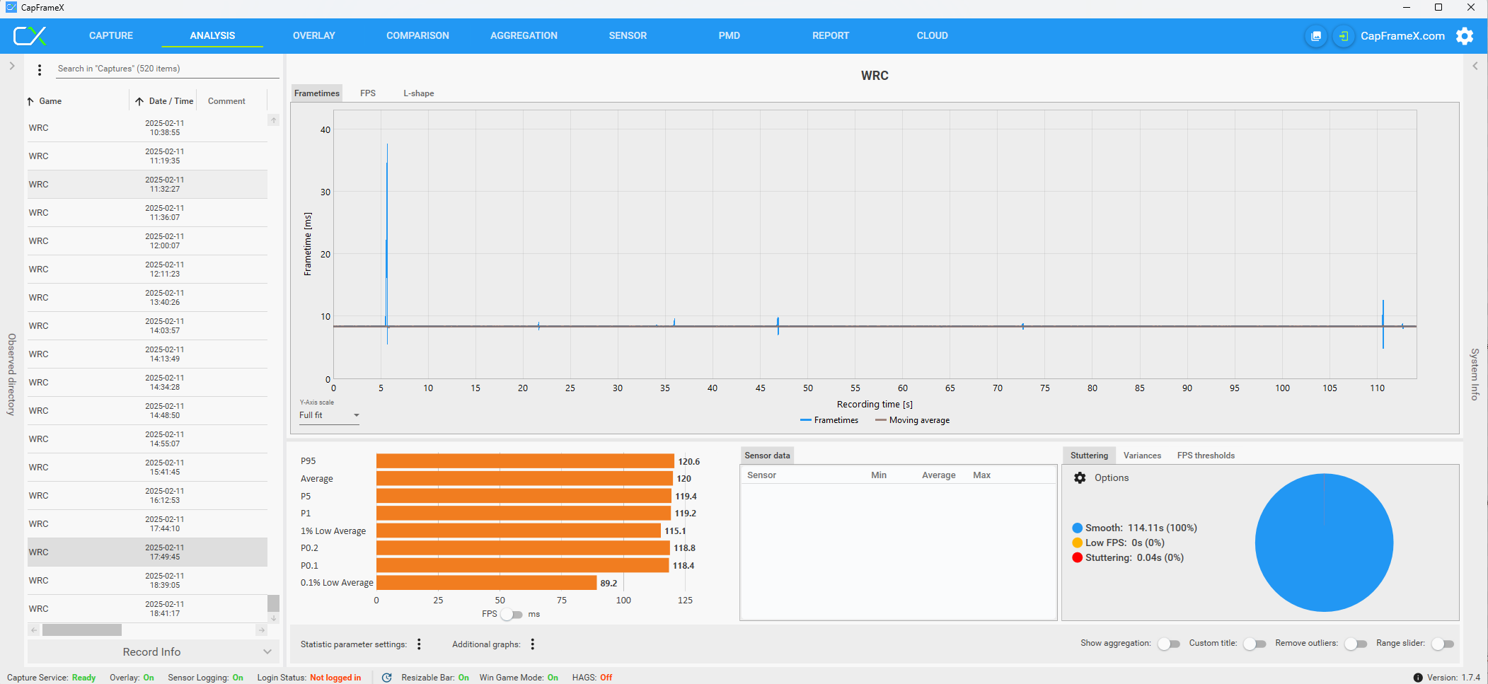

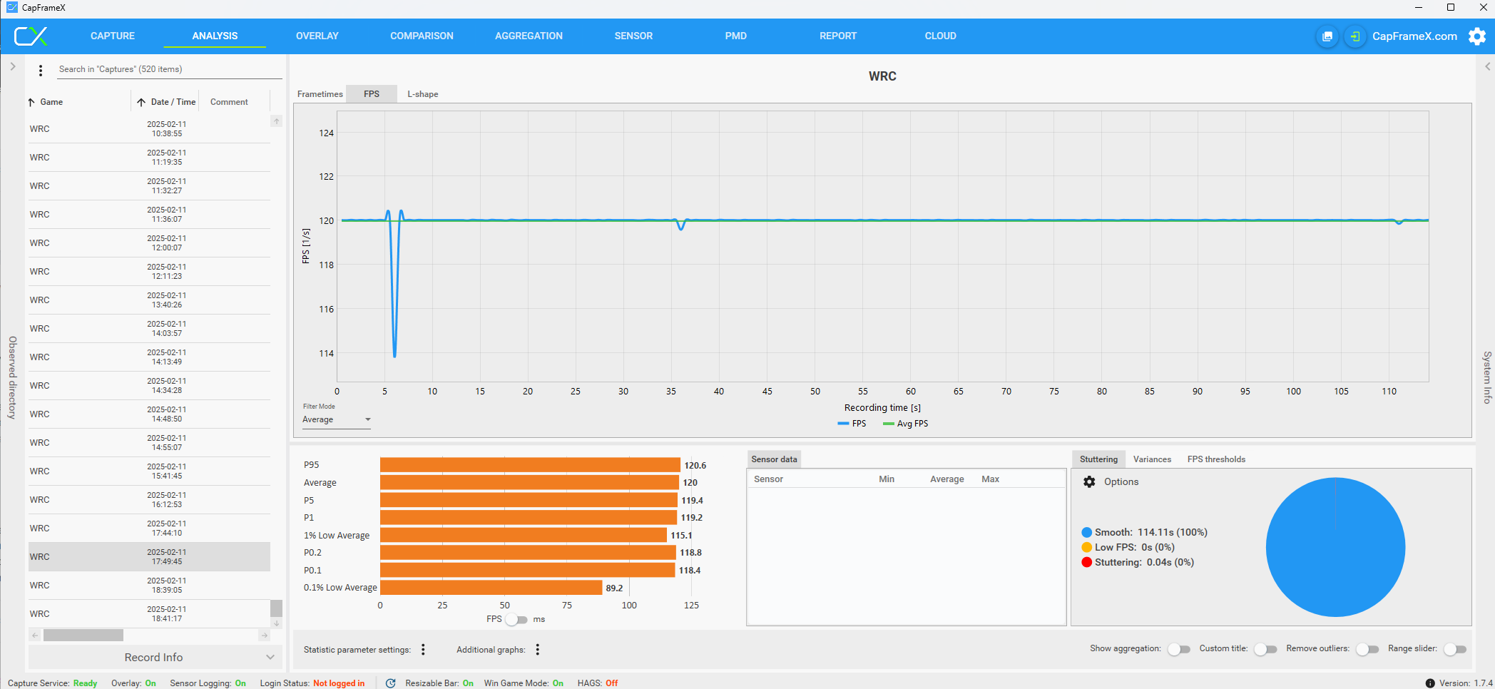

Jak naprawić 0.1% i 1% lows, mimo dobrego średniego fps? Od czego to zależy?
17 minut temu, Send1N napisał(a):
1% lows wyciągnie ci z tego ile przez nawet sekundę będzie najmniej klatek i taka wartość już zostanie do momentu aż nie zrestartujesz OSD lub gry, wystarczy wolne wczytywanie terenu/tekstur przez hdd i masz wyciągnięty najniższy fps z tego momentu, polecam zainstalować na nowym dysku nowy system (inny niż w11 24h2) i grę + przestać "grać w lowsy" :E wyłączyć osd i cieszyć się graniem.
1% Low FPS i inne statystyki są obliczane na podstawie ostatnich czasów klatek z określonego przedziału czasu a nie od początku uruchomienia gry. W CapFrameX dla tych statystyk wyświetlanych podczas gry można nawet ustawić jaki to ma być czas, domyślnie jest 20 sekund.

No ale ja widzę, że pomiar się zgadza z tym co czuję na myszce i są spowolnienia. Gdyby nie było, to bym to olał, a szczególnie w walkach to czuć i niezbyt fajnie się biega i celuje w takich warunkach. Lowsy niskie są dobre jak się gra w strategie, a nie akcje.

Ja też się nie będę mądrował na temat capframex itp., ale wtedy, kiedy mam ścięcie w grze to na wykresie właśnie w tym samym momencie widać skok. Ja mam serio gdzieś te wykresy, ale to jedyny sposób, żeby jakoś to pokazać innym...
