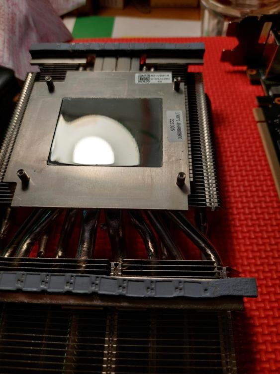

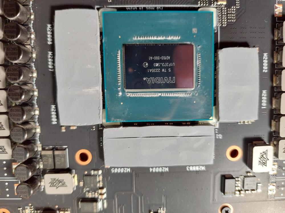

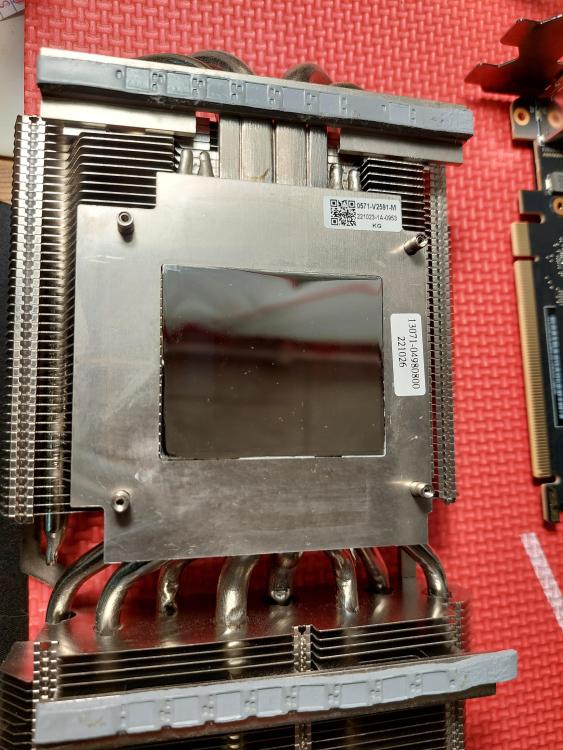

Witam wszystkich użytkowników jestem tu nowy  posiadam kartę ASUS GeForce RTX 4080 TUF Gaming OC  chcę wymienić w niej pastę może ktoś wie jakiej grubości są w niej termopady dzięki za ewentualną pomoc w temacie.
Pytam dlatego ponieważ obawiałem się uszkodzenia termopadów przy rozbieraniu ale jak tak to ok.

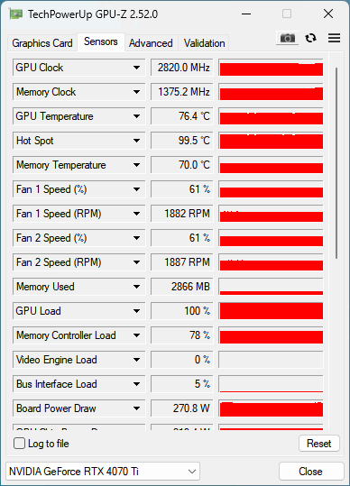

Nie ma w tej karcie jakiś ekstremalnych temp. jak 100 stopni czy coś ale jest moim zdaniem trochę za wysoko i wentylatory chodzą jak odkurzacz pod obciążeniem np. w C.P. więc słyszę że chyba pasta się dopomina.
Jak delikatnie to zrobisz to ich nie uszkodzisz. Zobacz dokładnie jakie masz temperatury, głównie Hot Spot i obroty wentyli. Na pewno HS jest wysoki stąd karta wbija pewnie pod 2000rpm wentyle i chodzi jak odkurzacz. Wymiana pasty załatwi problem, akurat u Asusa w serii 4000 to był dość częsty problem z szybko wysychającą gównianą pastą. Niektórym nawet już po pół roku od zakupu karty HS wbijał za wysokie temperatury.
  • Upvote 2
Dokładnie. Nawet na 5-6 letnich kartach termopady potrafią wyglądać jak nowe. Ważne, żeby się nie kruszyły.
A nawet jeżeli by tak było - kupujesz termal putty na allegro, nakładasz po ziarenku na poszczególne miejsca gdzie wcześniej były termopady i będzie w porządku.

To wcale nie są bardzo złe wartości, zanim bym rozbierał to zrobiłbym undervolting. HS powinien się wyraźnie zmniejszyć, bo jeżeli uciekniesz od wysokich napięć to i rdzeniowi będzie luźniej, o poborze mocy nie wspominam.
Karta jest w poziomie.
Jest undervolting zrobiony w MSI Afterbuner 970 na 2745 ale z tym różnie bywa raz włączę grę mało mocy pobiera i temp ok. a następnym razem mam wysoki pobór i temp wyższe taktowanie też podskoczy tak jakby nie było uv.
Wcześniej miałem RTX 4070 ti Palit gaming pro i tam miałem niższe temp. oraz kulturę pracy lepszą tym też się sugeruję.
No tylko 4070ti bierze jednak mniej prądu, więc i nie dziwota że jest chłodniejsza. Poza tym Palit to wcale nie taka znowu firma krzak żeby chłodzenie miało się sypać. Jakbyś miał inno3d albo zotaca, szczególnie na amelinium only, to tak :E
Co do skoków, rozumiem że profil masz poprawnie z MSI AF zapisany ? Zrób sobie hotkey'a pod ten profil i aktywuj jak widzisz że się coś dzieje. U mnie nieraz wystarczy zrobić alt-tab żeby się ustawienia uV wgrały. Kwestia appki chyba.
Poszedłbym dalej, zjechał ciut z taktowania i próbował poniżej 0,95v - 50-100 mhz wydajnościowo na Adze wiosny nie czyni, ale ćwierć volta już w temperaturach zdecydowanie tak.
