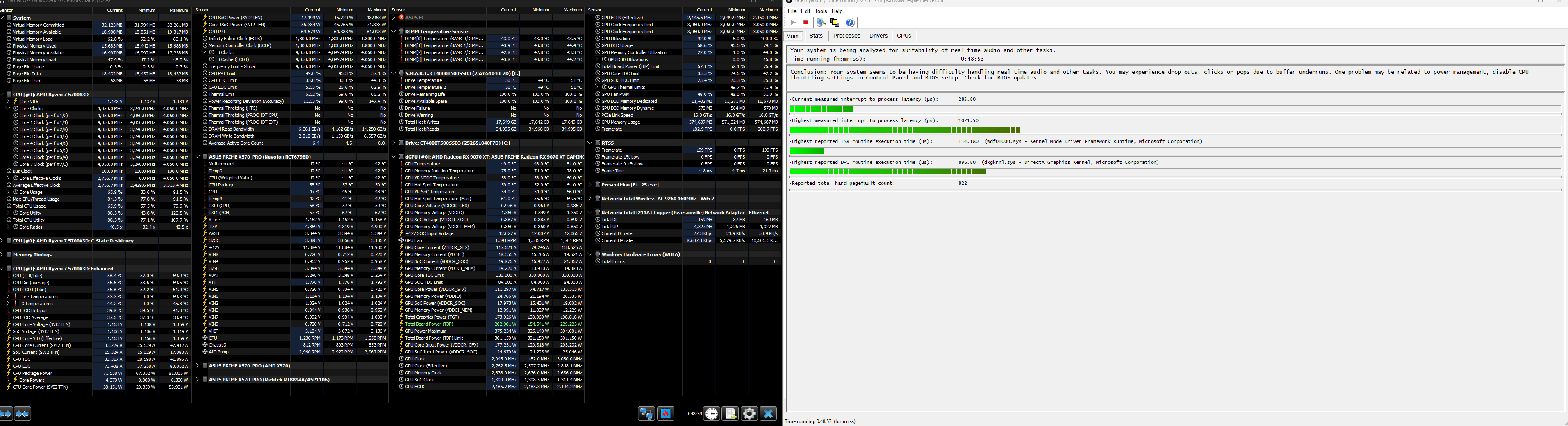

Wracam z tematem bo juz koncza mi sie pomysly co jeszcze moge zrobic zanim ewentualnie zdecyduje sie na reinstal systemu co nie wydaje mi sie ze pomoze.
zrobilem kilka testow na roznych ustawieniach w biosie i jedyna opcja ktora niweluje te spadki, w sumie niby dalej sa ale juz nie na czerwono :D to limit fps.
Nie wiem czy procek niedomaga czy cos innego.
wylaczylem w tle co moglem, zostal adrenaline, afterburner,  fan control , steam i obs
uv procka to -30 na wszystkich rdzeniach
ace, acr, ams2 nie maja takich problemow kiedy fps jest powyzej 100
Jak w f1 dalem limit na 110 to wykres wygladal jak na pierwszych 4 przykladach.
Te przciecia czuc, czasami mniej, ale jest to wyczuwalne.
CPU na pewno nie jest za słaby.
Przydałoby się podejrzeć w HWmonitor czy taktowanie cache nie spada poniżej taktowania rdzenia (przy zbyt mocnym UV tak się dzieje, ewentualnie zrób -20 na próbę).
Limit FPS ma sens ale nie 100 tylko zrób sobie poniżej odświeżania monitora.
RAM na 3600MHz to mus.
Latencymon jeszcze odpal i pokaż wynik (np. po 15 minutach gry).
Prośba do osób co mają 25 czy mogą odpalić benchmark na 2-3 okrążenia i mieć capframeX włączony i wrzucić SS z analizą. Najlepiej bez rt/pt.
Ostatnie dwa dni sprawdzałem różne opcje z Claude ai gdzie dawałem logi z latencymon i capframeX i w sumie nic nie pomogło poza limitem FPS do 100 co dalej wcześniej w filmie ale nie wydaje mi się że to jedyna opcja.
