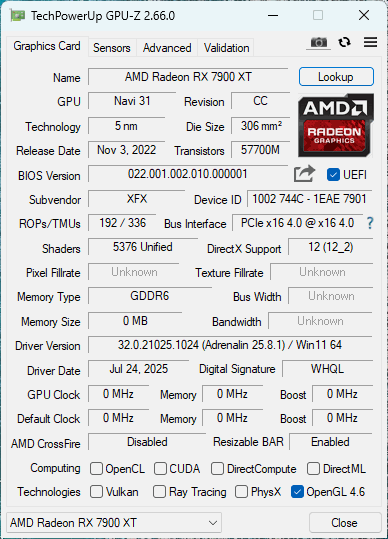

sert 90 Opublikowano 18 Września 2025 Opublikowano 18 Września 2025 W dniu 17.09.2025 o 17:00, Lameismyname napisał(a): @sert Chwaliłeś się, że masz 7900XT. Skoro mamy już flashera który wgrywa "wszystko wszędzie" może byś się pokusił o wgranie vBIOSu z 7900XTX do 7900XT aby m.in. podnieść limity mocy itd.? A napiszesz dla mnie taki krótki podręcznik jak kiedyś na starym forum dla RX5600 --> jak to zrobić - żebym sie nie machął gdzieś i nie uceglił karty?
Lameismyname 4 353 Opublikowano 18 Września 2025 Autor Opublikowano 18 Września 2025 @sert Jesteś w komfortowej sytuacji, bo jeżeli wierzyć Twojej sygnaturze, to Twój i5 14600K ma zintegrowaną kartę graficzną, dzięki czemu jak się coś nie powiedzie (źle Ci się vBIOS wgra), to możesz zawsze odpalić kompa na integrze i przeflashować vBIOS ponownie. Napisz mi najpierw jaką dokładnie masz kartę i poczęstuj najlepiej linkiem to coś pomyślimy. Warto spróbować
sert 90 Opublikowano 18 Września 2025 Opublikowano 18 Września 2025 @Lameismyname MERC310 https://www.techpowerup.com/gpu-specs/xfx-speedster-merc310-rx-7900-xt.b9970
