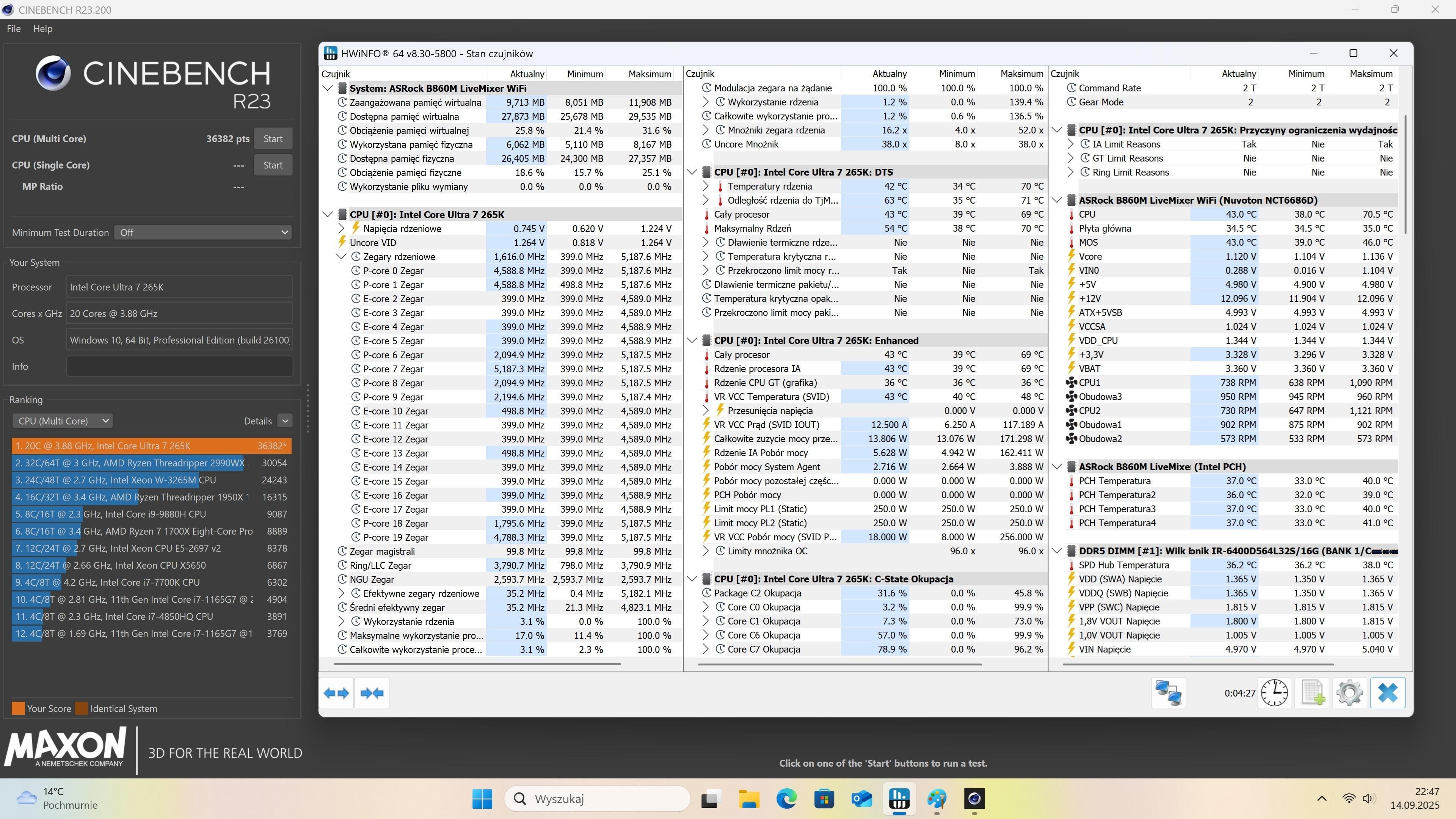

Kasiax 4 Opublikowano 12 Października 2025 Autor Opublikowano 12 Października 2025 11 godzin temu, ztx napisał(a): Dlatego, bo obciążasz procka syntetykiem. W normalnym użytkowaniu nie przekroczy 100W, a najczęściej pewnie 80-90W podczas gry. Ja polecam PL1=PL2=181W lub nawet i powyżej 200W. Pobór prądu ogarniesz napięciem. Ja na UV na stockowym 5,3GHz miałem w Cinebenchu ~160W. Finalnie nie jest to jakiś wyznacznik, ważne żeby nie throttlowało podczas gry. Mam pl1=pl2, bios asusa tak narzucał. Ogólnie mam wrażenie że fabryczne ustawienia biosu dużo tutaj mieszają. W stress teście cpu-z mam te 140W, w grach rzeczywiście nie jest źle. Czyli tak po prostu ma być?
ztx 191 Opublikowano 12 Października 2025 Opublikowano 12 Października 2025 1 minutę temu, Kasiax napisał(a): Czyli tak po prostu ma być? Cinebench to wypalarka CPU. Takie jest jego zadanie. Lepiej poluzować power limit żeby nie było throttlingu i tak testować ustawienia CPU. W normalnych warunkach i tak nie dobijesz limitu. W Cinebenchu tylko i wyłącznie początkowo testujesz stabilność ustawień i obserwujesz reakcje CPU na zmiany w BIOS. Jeśli po UV w Cinebench temperatury będą w syntetycznej normie, napięcia nie wariują, zegary nie spadają to w grach będzie tylko lepiej. Gra nigdy nie obciąży CPU tak jak syntetyk.

Kasiax 4 Opublikowano 12 Października 2025 Autor Opublikowano 12 Października 2025 (edytowane) 2 godziny temu, ztx napisał(a): Cinebench to wypalarka CPU. Takie jest jego zadanie. Lepiej poluzować power limit żeby nie było throttlingu i tak testować ustawienia CPU. Czyli dać PL1=PL2 na jakieś 250W i tak zostawić? Bo na takim ustawieniu trzyma mi te 5290 i w cinebenchu wypluło mi 24205pkt w multiscore. Maksymalne zużycie w hwmonitor pokazało na poziomie 185W Chyba niezły wynik? Ramy na 6800 i fabryczne timingi, tylko CL na razie zbiłam na 32. Edytowane 12 Października 2025 przez Kasiax
Kyle 326 Opublikowano 12 Października 2025 Opublikowano 12 Października 2025 19 minut temu, Kasiax napisał(a): Czyli dać PL1=PL2 na jakieś 250W i tak zostawić? Bo na takim ustawieniu trzyma mi te 5290 i w cinebenchu wypluło mi 24205pkt w multiscore. Maksymalne zużycie w hwmonitor pokazało na poziomie 185W Jeżeli w programach, które coś użytecznego liczą, masz max zużycie 185W, to na taką wartość warto ustawić PowerLimit, by z jednej strony zabezpieczyć procesor przed prawdziwymi wypalarkami, typu Prime95 SmallFFT, a z drugiej strony nie wpływać na wydajność, nawet najbardziej energochłonnych programów użytkowych.
Kasiax 4 Opublikowano 12 Października 2025 Autor Opublikowano 12 Października 2025 OCCT wypluwa jakieś 206W, prime95 nie używam już z 15 lat

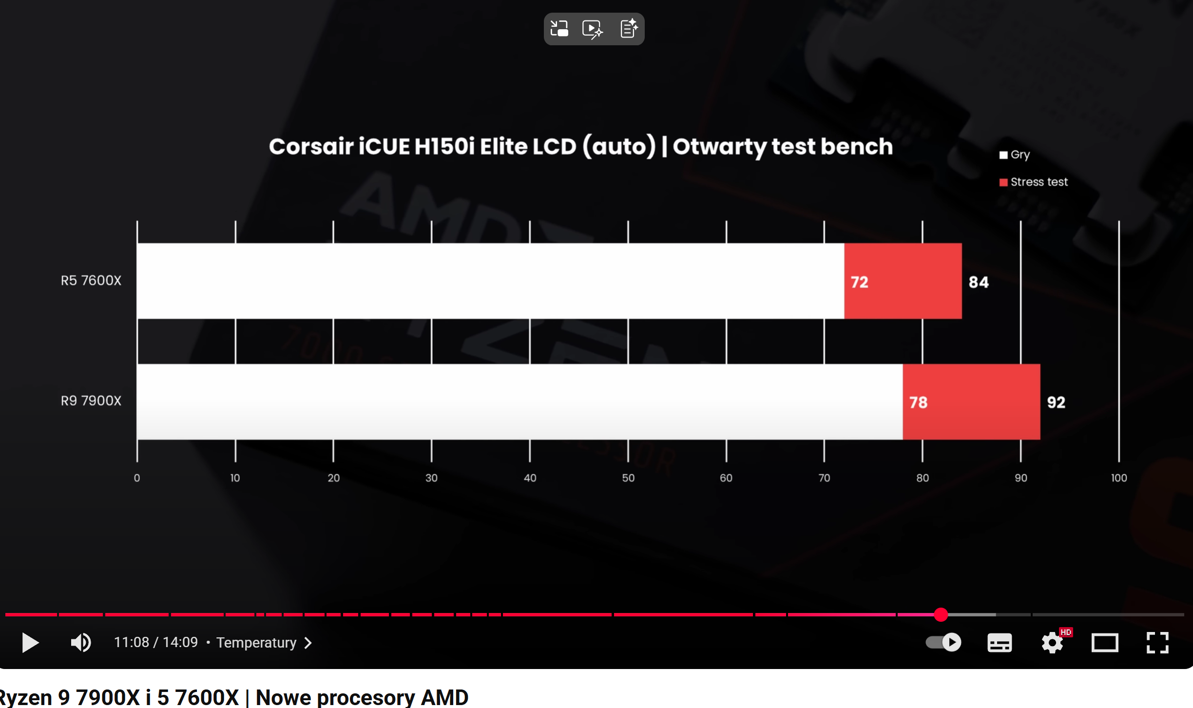

wallec 1 054 Opublikowano 12 Października 2025 Opublikowano 12 Października 2025 Dobrze, że na AMD na stock na aio 360 jest chłodniej 1
MarcoSimone 906 Opublikowano 12 Października 2025 Opublikowano 12 Października 2025 (edytowane) @wallec Tyle w omawianym przypadku 14600K UV nie pomaga i jest piekło. A na prockach ze screena zrobisz curve i będzie lepiej. Juz tak nie machaj tą niebieską flagą. Wiemy wszyscy, że masz jobla na Intela ;-) Jak się trafi kartofel, to żaden cooler nie pomoże. Edit: @wallec a co mnie interesuje Twój Ultra szrot, skoro mowa była o 14600K a nie o ogóle procesorów Intel Edytowane 13 Października 2025 przez MarcoSimone 1

wallec 1 054 Opublikowano 13 Października 2025 Opublikowano 13 Października 2025 8 godzin temu, MarcoSimone napisał(a): @wallec Tyle w omawianym przypadku 14600K UV nie pomaga i jest piekło. A na prockach ze screena zrobisz curve i będzie lepiej. Juz tak nie machaj tą niebieską flagą. Wiemy wszyscy, że masz jobla na Intela ;-) Jak się trafi kartofel, to żaden cooler nie pomoże. WTF, OP'ka w wypalarkach ma 88 stopni na chkodzeniu powietrznym na potężnym 14 rdzeniowym i 20 watkowym procesorze -> wynik rewelacja! Na screenie ode mnie aio 360 robi 84 stopnie na jakimś śmiesznym 6 rdzeniowym paździerzu więc Intel górom w tym przypadku. Ps. Kierownik mógłby trochę lepiej ogarnąć bo na chkodzeniu powietrznym za 119zl tak można ogarnąć 20 rdzeniowa bestię 1 2

ztx 191 Opublikowano 13 Października 2025 Opublikowano 13 Października 2025 15 godzin temu, AudRob napisał(a): Ja pir...le nie używam procków Intel ale temperatury są nienormalne można prawie wodę gotować. Po zmianie z 5800x3D nie dość, że mam wydajniejszy procesor to jeszcze chłodniejszy. Przy tych samych ustawieniach wentylatorów podczas gry Ryzen wahał się od 68 do 71 w Cyberpunku. 14600K 60-65 stopni, więcej FPS o ~15% (low od 20%). Przy AMD podczas takiej gry odpalały mi się już mocno wszystkie wentylatory w obudowie. Na Intelu rzadko włączają się wszystkie wentyle, a co dopiero rozkręcają się mocniej. Oczywiście własna krzywa, nie żadne auto. Oczywiście na Ryzen było ustawione CO, a na Intel zrobione UV. Testowałem na poprzednim ustawieniu, czyli stock + UV. Teraz pewnie byłoby trochę cieplej, ale też wydajniej (mniejsze UV, ale z OC).
5hogun 58 Opublikowano 13 Października 2025 Opublikowano 13 Października 2025 15 godzin temu, wallec napisał(a): Dobrze, że na AMD na stock na aio 360 jest chłodniej Plus jest taki, że przestawiasz jedną opcję w Biosie, niezależnie jaki chipset masz i i zapominasz o sprawie nawet nie mając wypasionego chłodzenia. Buda z 3 wentylami, chłodzenie Dark Rock 4 (poziom wydajności Fortisa 5, więc bez szału) i lekko ponad 60 stopni przy wentylach kręcących się na tyle nisko, że ich nawet nie słyszę podczas gry.
