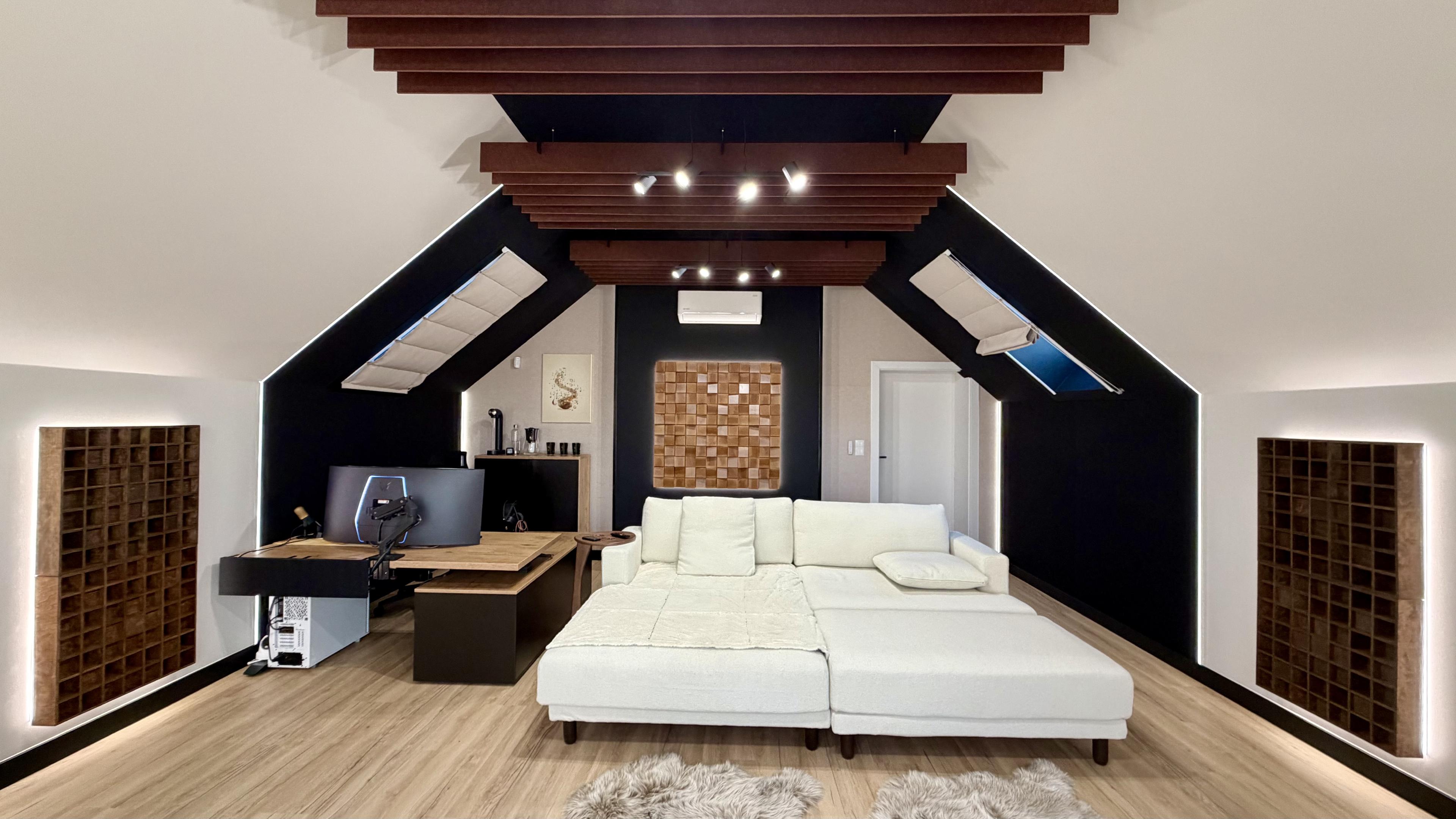

Karister 255 Opublikowano 3 Października Opublikowano 3 Października Skusiłem się na UMIK-1. Czekam jeszcze na statyw z boomem i będzie mierzone. W tym miesiącu powinny być już też ostatnie ustroje akustyczne.

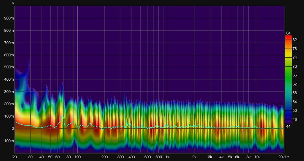

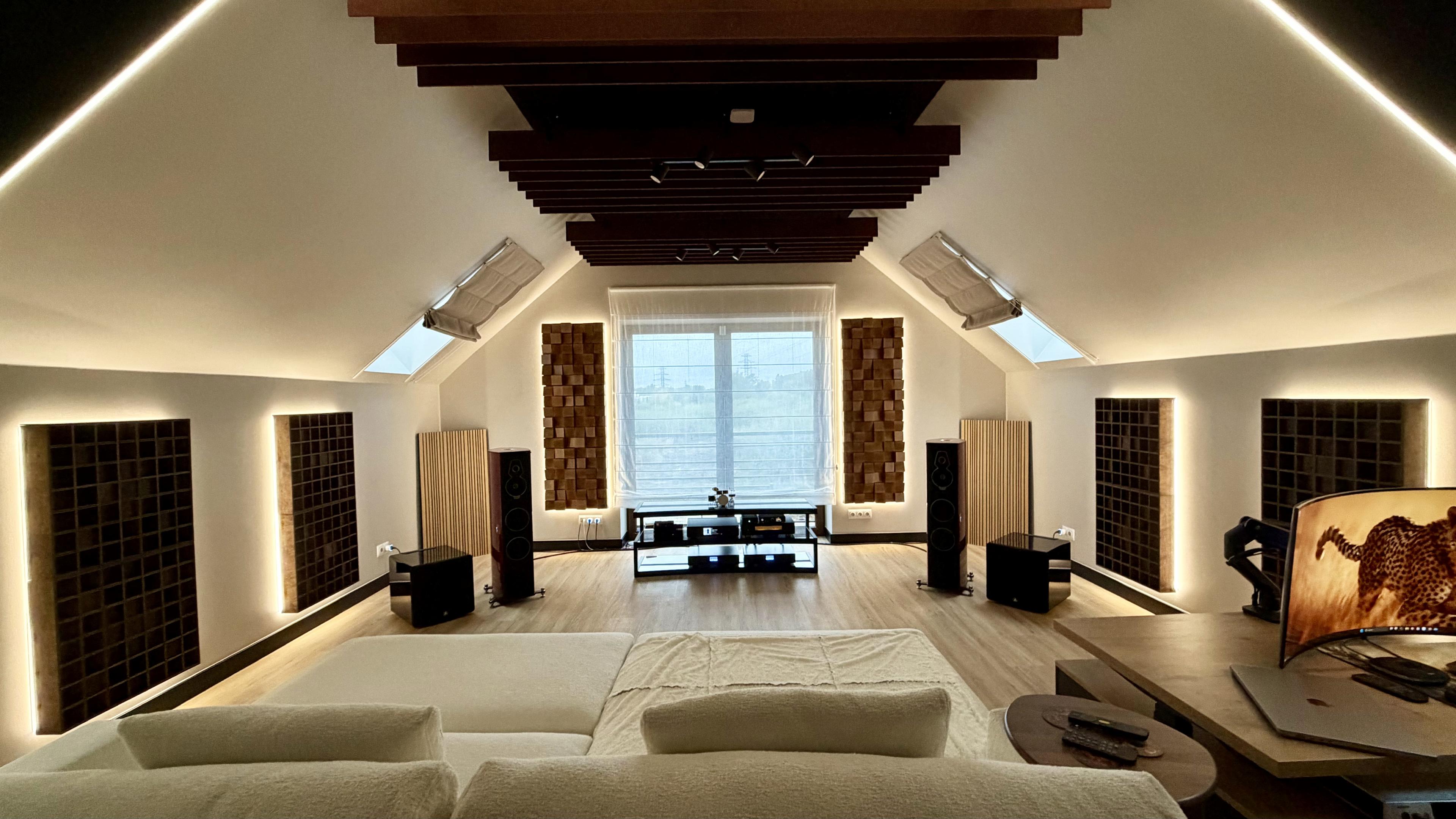

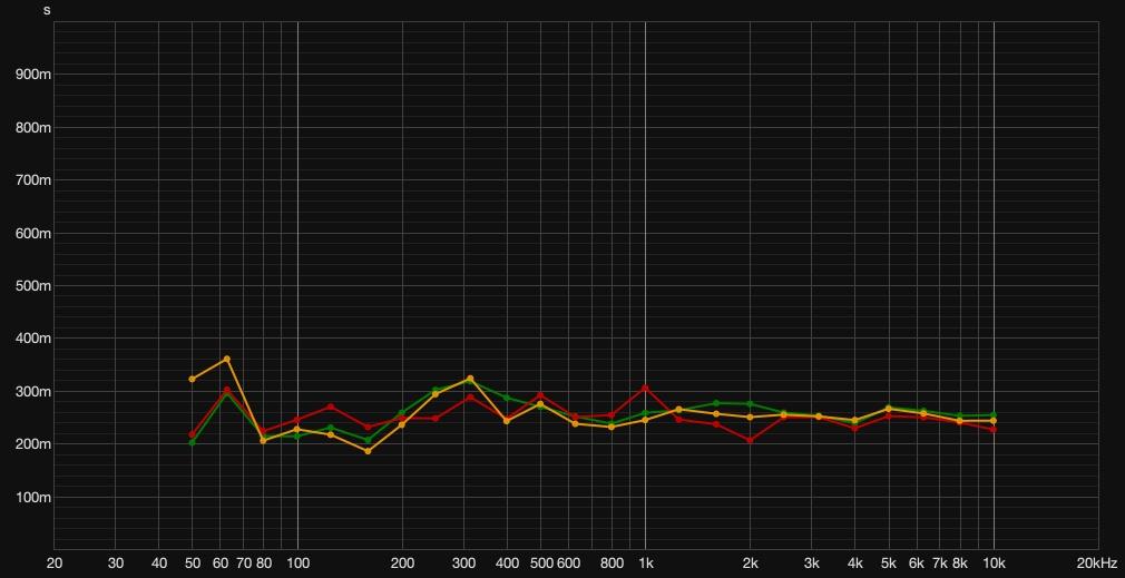

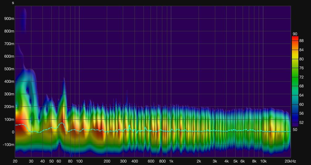

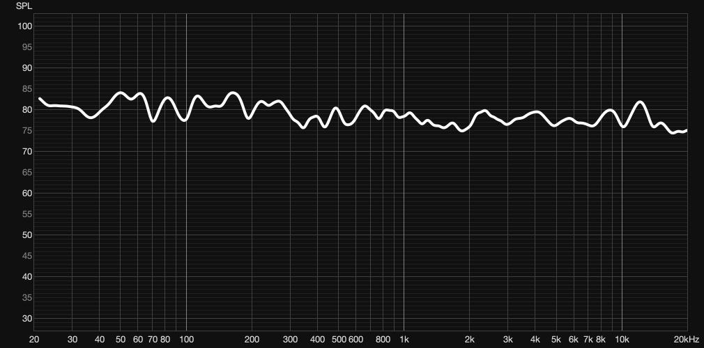

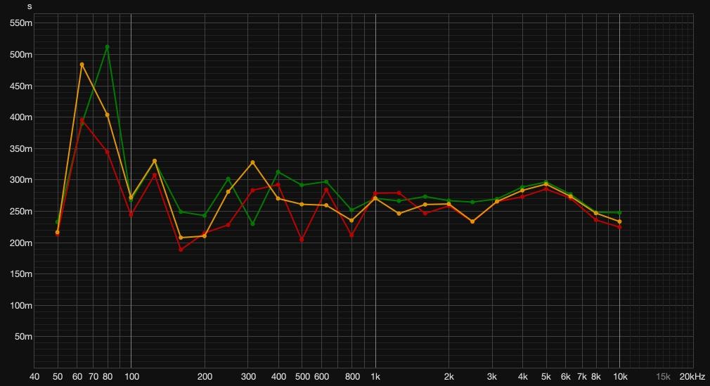

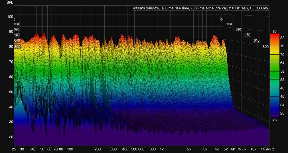

Karister 255 Opublikowano 10 Października Opublikowano 10 Października Trochę się nanosiłem sprzętu audio i namierzyłem różnych setupów. Ostatnie dni, ale i tak trzeba było od nowa po dostawie bass trapów. Ostatecznie suby stoją na zewnątrz kolumn i w miarę możliwości oddalone od bocznych ścian. Jak są bliżej, to strasznie rośnie pogłos na sub basie. Muszę jeszcze powiesić te pułapki, bo póki co stoją luzem na ziemi. Do tego przydałyby się jakieś zielone roślinki. Celuję w dwa sztuczne drzewka za kolumnami. Może w przyszłym tygodniu będzie całość gotowa w 100%. Tak to teraz wygląda: Wyniki SPL (średnia z dziewięciu pomiarów, wygładzanie 1/6): RT60 (T20, T30, Topt): Waterfall i spektrogam: Czy dobrze mi się tego słucha? Bardzo! Niemniej wcześniej czy później pewnie dodam nieco basu. Muszę przyznać, że dobry czas pogłosu czyni cuda. Pierdyknięcie z perkusji, które szybko znika w akompaniamencie pomrukującego basu to jest to. Bardzo mięciutko i precyzyjnie to brzmi. Zawsze mnie kusiło, żeby kręcić gałkami w zależności od repertuaru, a teraz po prostu chce się słuchać i zawsze jestem mega ciekawy, jak zabrzmi kolejna część. W żadnej muzie mnie nie to brzmienie nie rozczarowuje nawet w małym stopniu. Nie wrzucam już kolejnych wykresów, ale C50 wychodzi na poziomie 18dB. Wczoraj po zestrojeniu pułapek basowych na 69Hz nie mogłem się oderwać od muzy. Tutaj jeszcze wcześniejszy rezonans w tym miejscu (69Hz): Największy zarzut miałbym chyba do subów od JL Audio. Owszem, mają moc i dobrze do brzmią, ale ich regulacja to jest koszmar. Pokrętła malutkie i nieprecyzyjne. Dobrej zabawy, jak się chce ustawić fazę 190°, a nie 180°. Crossover z kolei strasznie szerokie zbocze. Odcięte na 40Hz, a przy zwiększaniu ich głośności przybywa basu jeszcze na 80Hz i to niemało. Dlatego odpuściłem równanie tego małego dołka przy 35Hz. Wracam do słuchania, bo to już chyba ten moment, że zamiast cieszyć się ze świetnego brzmienia, zaczyna się walczyć o cyferki. 2

j4z 2 080 Opublikowano 10 Października Autor Opublikowano 10 Października (edytowane) Bardzo niski czas pogłosu jak na spore pomieszczenie. Ważne, że się podoba. Gratuluję. 17 minut temu, Kadajo napisał(a): Ja to nie lubię żadnego pogłosu Ty prawdopodobnie masz mocno zbity pogłos tylko góry pasma. Edytowane 10 Października przez j4z 1

Karister 255 Opublikowano 10 Października Opublikowano 10 Października 3 minuty temu, j4z napisał(a): Bardzo niski czas pogłosu jak na spore pomieszczenie. Tak, niski, jak na 91m3. Z drugiej strony w normie, bo ta mówi chyba o 200-400ms. Choć tych jest kilka. W skopanej wersji pomieszczenia przy gołych ścianach było 3-4s lol. Dobrze, że już spakowałem UMIKa, można słuchać. Ciekawe, czy jak bass trapy pójdą 20cm do góry, to się dużo zmieni. Oby nie, bo nie chce mi się już kolejny raz tego mierzyć i przestawiać gratów. Ile razy skopałem pomiary to tylko ja wiem. AI mielił tuziny pomiarów i co chwilę "Dziwne... nie powinno tak być. Na pewno przestawiłeś fazę?" Idę sprawdzić, a tam crossover rozwalony prawie na maksa. A najbardziej się podjarałem, jak w końcu udało się załatać dziurę w basie. AI się pyta "co zrobiłeś?". W sumie sam nie wiem... nic. Rozglądam się, patrzę po pokoju i... nie zamknąłem drzwi. To było smutne, jak ich otwarcie naprawiało mody pomieszczenia. Na szczęście po postawieniu pułapek basowych jest dokładnie odwrotnie i teraz ich otwarcie powoduję dziurę w SPL. Ogólnie otwarte drzwi to był mój numer jeden we wtopach pomiarowych. I w sumie jeszcze jedno mi się przypomniało z głupich rzeczy. Te wszystkie dyfuzory są montowane na haczykach i dolną częścią opierają się o ścianę. Bardzo ładnie wszystkie brzęczą podczas niskiego basu podczas odtwarzania sygnału testowego REW. Serio oni nie wiedzą, w jakich pokojach to się montuje i sami tego nie mogli czymś podkleić od spodu? Dramat. 20 minut temu, Kadajo napisał(a): Ja to nie lubię żadnego pogłosu To może komora bezechowa albo odsłuch na trawniku pod chmurką?

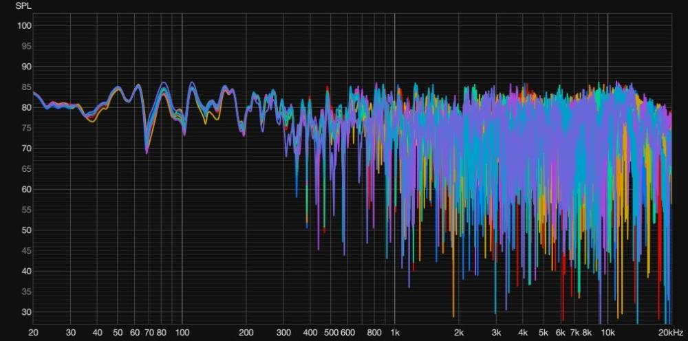

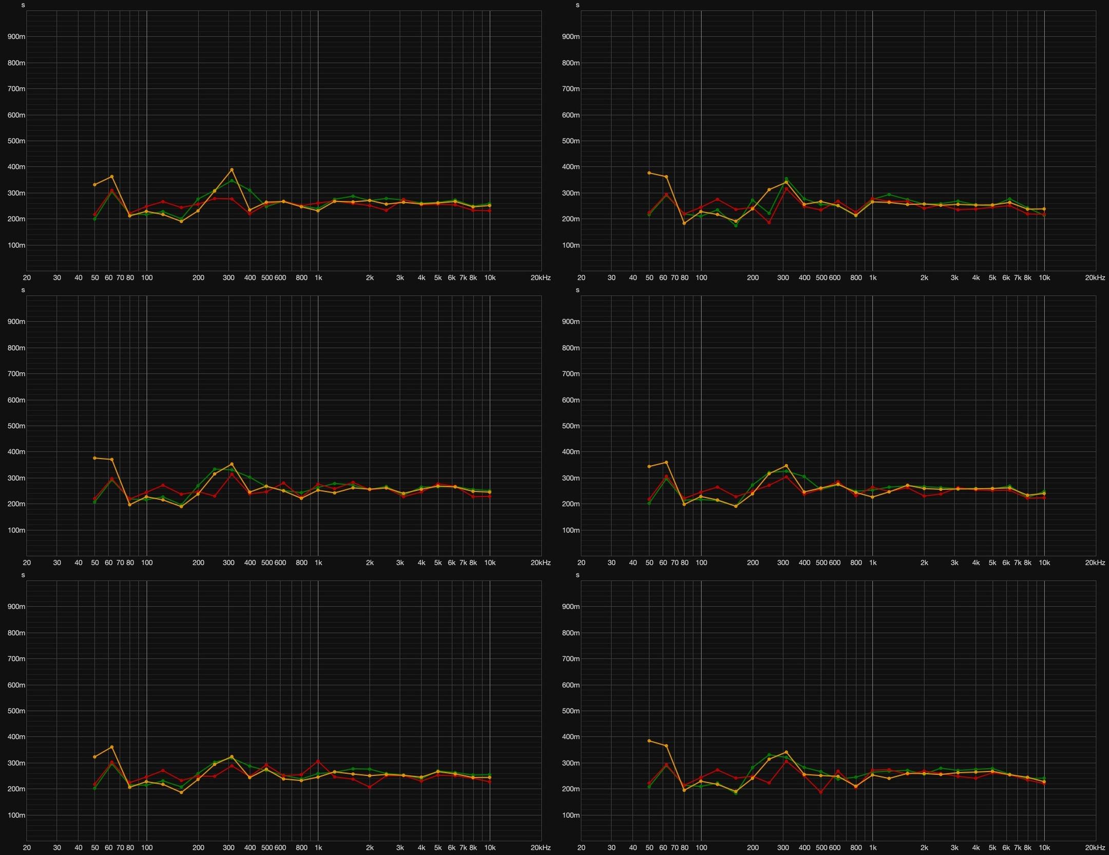

j4z 2 080 Opublikowano 10 Października Autor Opublikowano 10 Października A właśnie, powtarzalność pomiarów na pogłosie miałeś w miarę ok? Mi na basie różnie wychodziło. SPL za to bardzo powtarzalne miałem. Choć teraz jak sobie przypominam to trochę za cichy sygnał dawałem w stosunku do tła...

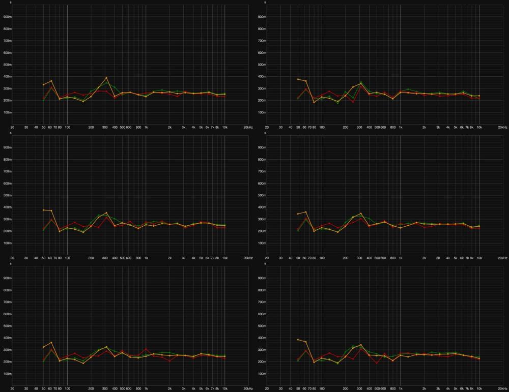

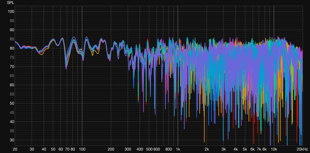

Karister 255 Opublikowano 10 Października Opublikowano 10 Października (edytowane) Tak, tutaj masz kilka pomiarów, jak ruszałem mikrofonem po 15-20m lewo/prawo, góra/dół, przód/tył. W jednym miejscu zawsze niemal tak samo: SPL też powtarzalne do kilkuset Hz (to też pomiary przy ruszaniu mikrofonem): Gdzieś na YT znalazłem poradnik, żeby mierzyć na takim poziomie, gdzie biały szum daje 76dB na odczycie i tak robiłem. W REW zawsze -12dBFS. Edytowane 10 Października przez Karister
j4z 2 080 Opublikowano 11 Października Autor Opublikowano 11 Października (edytowane) Był gdzieś ktoś, kto wynosił sprzęt na zewnątrz, chyba na AS... Na pewno jest to ciekawe doświadczenie, zapewne zupełnie różne od komory bezechowej. 8 godzin temu, Karister napisał(a): Gdzieś na YT znalazłem poradnik, żeby mierzyć na takim poziomie, gdzie biały szum daje 76dB na odczycie i tak robiłem. W REW zawsze -12dBFS. W zależności od wartości odstępu szumu tła od sygnału patrzymy na różne wykresy czasu pogłosu (t20, t30, ...) Myślę, że śmiało można założyć, że z różną dokładnością. Dlatego wnioskuję, że głośność sygnału w miarę możliwości dobieramy, aby był sensowny odstęp od tła. Edytowane 11 Października przez j4z
Karister 255 Opublikowano 11 Października Opublikowano 11 Października REW informuje, gdy odstęp sygnału od szumu jest zbyt niski. U mnie w tle chodził PC stacjonarny i trochę szumiał, ale musiałbym zdjąć kilkadziesiąt dB z sygnału testowego, żeby REW protestował, więc olałem. Patrzysz zarówno na T20 i T30. Topt to wyliczana przez REW krzywa dla konkretnego pokoju, którą ich algorytm uznaje za dobrą w danych warunkach. Jak masz T20 i T30 zbliżone do Topt, to dobrze, bo oznacza to równomierne opadanie sygnału w czasie. Ja nie skupiałem się bardzo na TS i EDT, bo niewiele już z nimi zrobię, ale powyżej 200Hz EDT mam niższe od T20 i T30, co wskazuje na bardzo silne tłumienie tych dźwięków - duży udział dźwięku bezpośredniego i mały udział dźwięku odbitego. Stąd wysokie C50 i niskie TS na RT60 - około 20ms, czyli w okolicy reżyserki studia nagraniowego. Poniżej 200Hz EDT u mnie przewyższa T20 i T30, a TS rośnie, maksymalnie osiągając 100ms. To efekt nie do końca wytłumionych niskich częstotliwości, bo te są trudne do ogarnięcie. U mnie mod w okolicy 70Hz częściowo ogarniają bass trapy od Artnovion, choć nie w pełni. Może Pan Bartek tu jeszcze coś poprawi, zobaczymy. Mod przy 25Hz ogarnia moja przednia ściana, projektowana przez niego jako subtrap, ale też pochłania go częściowo. To, co zostaje, olewam, bo za wiele materiału muzycznego nie ma przy 25Hz. To potwierdza też Pan Bartek. Mod na 32Hz ogarnąłem przeciwną polaryzacją subów. Na 57Hz wg AI pomagają skosy - tego nie mam jak organoleptycznie sprawdzić. Żeby to wszystko dalej jeszcze poprawić to wchodzą w grę już rozwiązania typu DBA albo aktywne tłumienie. DBA odpuszczam, bo nie mam miejsca na 8 ani na 4 suby. Tzn dałoby się wcisnąć, ale nie wyobrażam sobie tego wizualnie. Ciasno i galimatias z kablami. Estetyka jest dla mnie ważna, z tyłu szafki mam pospinane wszystkie kable tak, aby ich nie było widać, więc odpada. Ponadto do tego rozwiązania trzeba jeszcze czegoś w stylu Dirac Live, a to oznacza kolejne urządzenia DSP. Mam z tym taki problem, że miniDSP nie oferuje złącz trigger in i out, a ja bardzo długo walczyłem o to, żeby cały sprzęt ruszał z automatu, gdy klikam play w Roon i sam się wyłączał po około 30min bezczynności. Bardzo utrudniał mi to RME ADI-2 DAC, który też tych złącz nie posiada, ale ogarnąłem go przy pomocy gniazdka inteligentnego i skryptów plus automatyzacji Home Assistant. Z miniDSP nie będzie to możliwe. Z subami też była podobna walka, bo niby mają auto standby, ale przy cichym odsłuchu nie startują w ogóle. Dlatego tutaj znowu przyszły z pomocą inteligentne gniazdka z automatyzacją, która im zabiera i oddaje napięcie, jeśli nie było nic grane przez ostatnie pół godziny. W ten sposób zawsze muszę wystartować. Pół godziny z racji tego, że jeśli nie są jeszcze w standby, a zabierze im się napięcie, to brzydko reagują. Chyba wciąż naładowane kondensatory i robią dość mocne bum wtedy, a następnie pykają ze dwa razy. Nie wiem, czy to normalne, ale to bum potrafi wystraszyć, więc się go pozbyłem odpowiednimi skryptami na to, kiedy je restartować zasilaniem, a kiedy nie.
