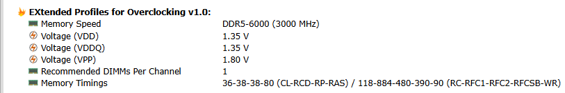

Wspomniałeś o wrzucanych wcześniej paździochach z tRCD/tRP po 44, to napisałem o Micronach.
56 minut temu, VRman napisał(a):
W każdym razie tamte to chyba było 32 44-44-xx czy jakoś tak, choć już nie pamiętam.

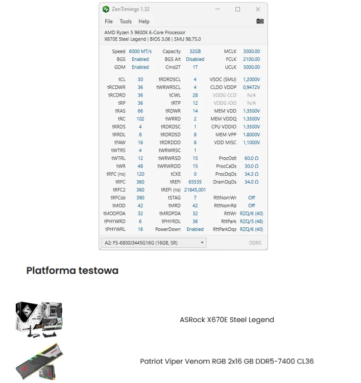

W dniu 1.12.2025 o 10:26, VRman napisał(a):
A 6000 cl30 mogą w ogóle być na Micronach?
Swoją drogą Micron jak Intel. Z mistrza do najgorszego na rynku. :(
Szkoda, zawsze lubiłem Microna.
Bez problemu znajdziesz RAM na Micronach 6400 cl32 ( kości Micron H Die )wiec i 6000 pójdzie na cl30 i nizej. Na testach zeszli do CL26-36-36-96 dla 9800x3d
(EXPO profil ze strony testu Tech Power Up)
Edytowane przez Vullcan81
