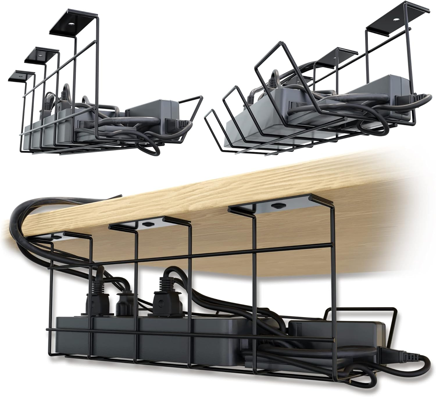

Co do gniazdek - czyli przedłużać nie spełni roli 8 gniazdek, podpiętych do 1 gniazdka? Takie rozwiązanie wygląda bardziej schludnie, ponieważ wszystkie kable są podpięte do przedłużacza są schowane za panelem w biurku.
To jest mokry sen piromana i proszenie się o kłopoty - zwłaszcza w czasach, gdzie komputer może i 1000W wciągnąć nosem.
Ja mam kontakty na ścianie pod blatem, kable wciągnięte w korytko zamontowaną u spodu blatu, tak że się nie walają na podłodze, coś w tym stylu
Już bez przesady, przecież nawet UPSy 1-2 kW dalej wpina się w ścianę do jednego gniazdka. Instalacja w nowym bloku to wytrzyma.
Kontakty, które masz w ścianie to też de facto przedłużacz, przecież nie idą one równolegle do skrzynki z bezpiecznikami każdy osobno.
@some1
Dokładnie. A jak działa czajnik, piekarnik, czy nawet pralka? Co to było 1kW przy kompie (i to przy założeniu posiadania wykręconego topu), gdzie standardowy czajnik ma 2kW?
Gniazdka, a dokładniej jednej obwód ma wytrzymać 3.6kW zakładając poprawność instalacji.
Jeśli powiesz dla elektryka zrób 8 gniazdek obok siebie (czyli pewnie 4 podwójne), to de fakto niczym to nie będzie się różnić od przedłużacza, chyba, że powiesz mu jasno aby ciągnął oddzielne obwody do skrzynki.
przewody też będą takiej samej grubości w kontaktach jak w ścianie? No chyba jednak nie. To samo z zabezpieczeniem, spora część listw jest tylko do 16A...
