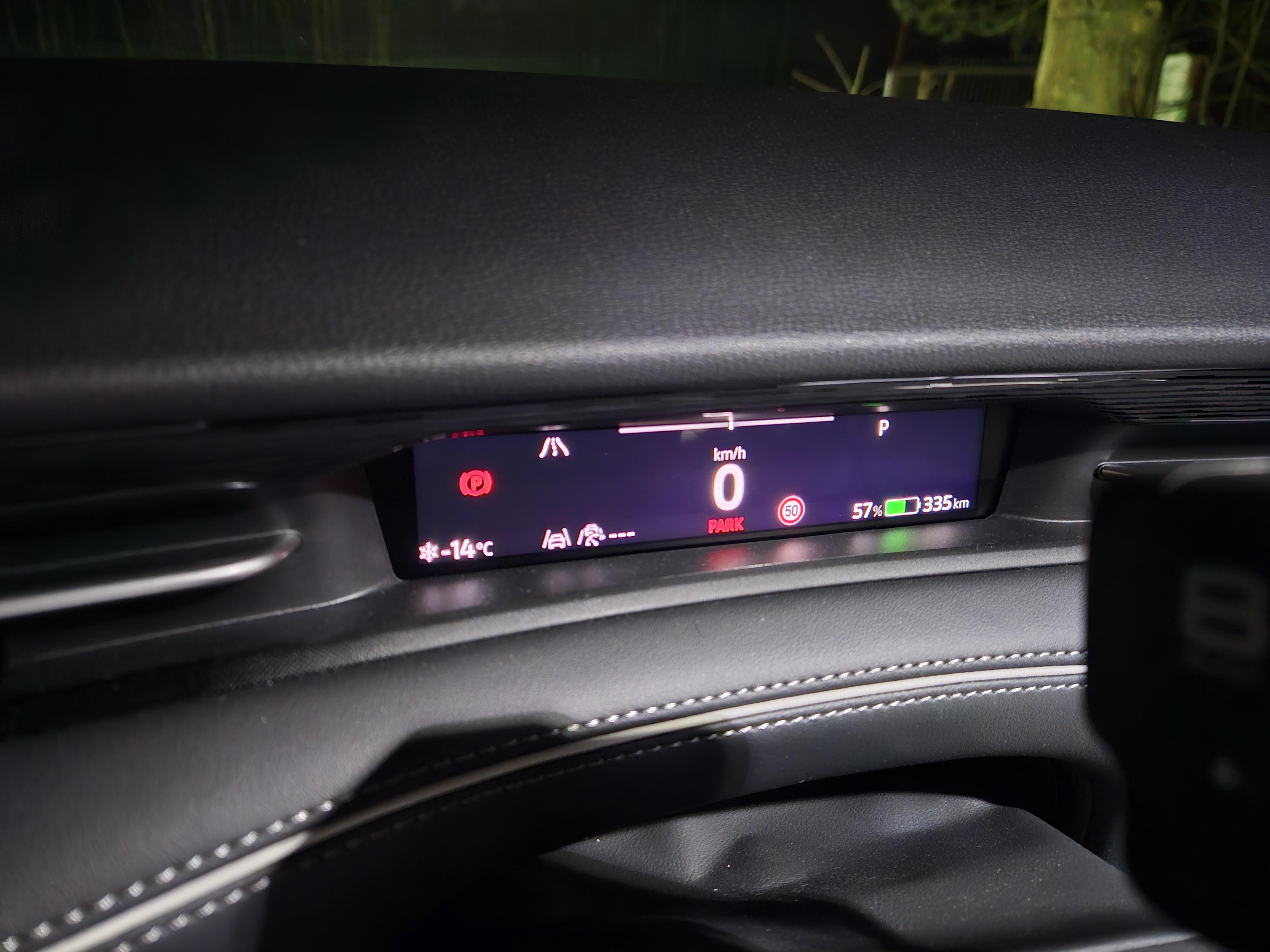

Sytuacja jest taka: utknąłem na jakiejś dróżce (S7 czy jakoś tak) przy -14 i spada temperatura (teraz to już nawet -16 stopni). Siedzę w aucie elektrycznym (Volkswagen ID.7). Mam 57% SOC (poziom naładowania baterii). Jak dużo czasu mi zostało?
Tyle było na starcie po zatrzymaniu się

To daj realne możliwości odpowiedzi, bo pierwsze 3 to głupota, skoro masz 335km zasięgu przy 57% baterii.

Pytania w ankiecie zostały w taki sposób dobrane, że realistycznie osoba, która ma choćby minimalną wiedzę na temat tego jaką pojemność mają akumulatory w nowych autach elektrycznych oraz ile mniej więcej energii przeznaczyć trzeba na ogrzanie np. małego pomieszczenia, to będzie w stanie udzielić odpowiedzi, choć - jak zaznaczałem już wcześniej - udzielenie odpowiedzi nie jest obligatoryjne. A jeśli ktoś udzieli błędnej (nieświadomie), to będzie miał okazję poznać stan faktyczny.

Bardzo długo. Auto przy takich warunkach będzie używało ze 2 kw na godzinę. Sprawdź jaką masz baterię. Oblicz ile musi ci zostać do najbliższej ładowarki, albo do drugiej najbliższej po drodze mijając pierwszą, gdyby nie działała.
Generalnie problem z zasięgiem elektryków kończy się, kiedy są wstanie zrobić 300 km w zimie bez pajacowania z używaniem innych odbiorników energii. I to mówimy o samochodzie dla małomiasteczkowego. Bo wielkomiejski jeśli nigdzie nie jeździ to i z 100 km w zimie sobie poradzi.
Przy najmniejszej baterii masz jeszcze 43 kw. zakładając że 20 potrzebujesz na dojazd do ładowarki (albo raczej że przy tylku potrzebujesz ruszyć, bo do 0 jej przecież nie będziesz ssał) przetrwasz 11 godzin.

ID7, duża bariatria 77-86kWh, przy 57% zostało ~ 40kWh. Ogrzewanie ciągnie 2-3 na godzinę. Jak do rana droga nie ruszy, możesz zacząć się martwić ;) Wtedy to i w niejednej benzynie paliwo się skończy.
