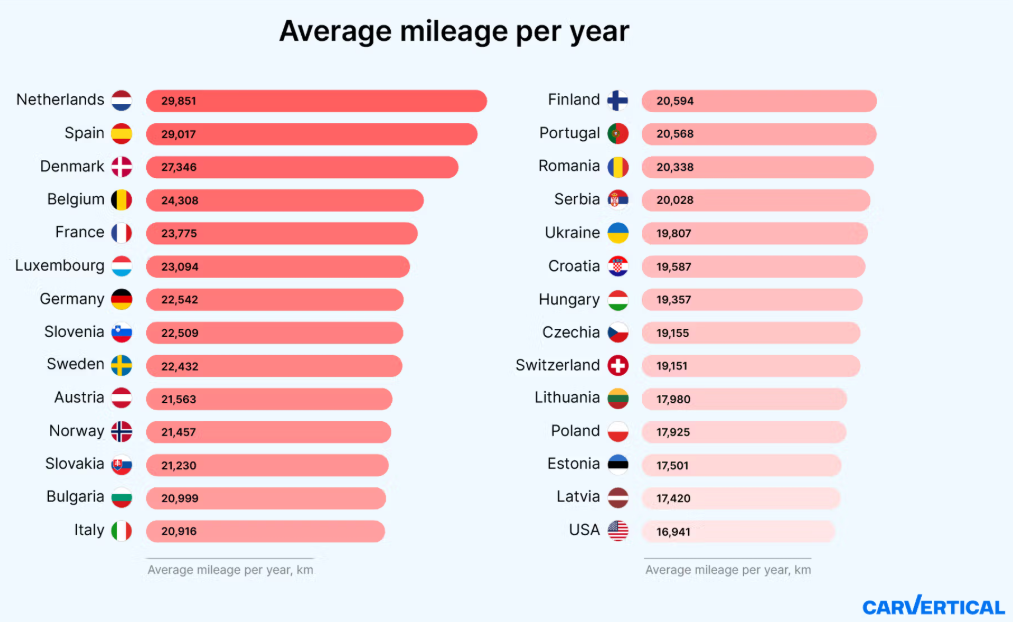

SuLac0 554 Opublikowano 1 godzinę temu Autor Opublikowano 1 godzinę temu 59 minut temu, DjXbeat napisał(a): Temat wysokiej awaryjności Tesli na pierwszym badaniu technicznym był juz wielokrotnie omawiany ale jak widać niektórzy mają słabą pamięć i lubią odgrzewać kotleta. wola odgrzewac, bo wiedza i i tak przeleci "nad", podobnie jak ironia. tutaj nie chodzi o to, aby cos sie "nauczuc/dowiedzic", tylko , aby znowu zrobic w temacie, zeby inne muchy z towarzystwa mogly sie zleciec. niestety w kwestii jeszcze "awaryjnosci". troche "wiedzy", ale podejrzewam, ze znowu bedzie zignorowana. bo tak. https://www.tuvsud.com/de-de/publikationen/tuev-report/maengelzwerge-und-fehlerriesen czyli, 2-3 lata i tesla srednio robi >50kkm. Norwegia, to >21kkm/rok. DE - >22kkm . czyli po 4 latach, srednio tesla zrobi tam >80kkm wg. Monroe oficjalnie zalecenie, to ich wymiana po 80kkm. https://www.monroe.com/en-eu/support/technical-tips/lv/shock-absorbers/when-to-check-shocks-and-struts.html Experts recommend having your vehicle’s shocks and struts inspected every 20,000 kilometers and replaced every 80,000* kilometers. *Actual mileage and results may vary depending on driver ability, vehicle type, and the type of driving and road conditions. wiec w przypadku tesli , bedzie to zuzycie amortyzatora, a nie "awaria". rozumiem, gdyby to bylo po 20kkm, ale nie po 50-80kkm. wiec najwyzszy czas sie nauczyc, odrozniac "zuzucie" od "awarii", aby bezmyslnie nie wklejac wszystkiego co sie znajdzie w necie no chyba, ze ktos uwaza, ze np.te same opony zuzywajace sie szybciej w jednym aucie, niz w innym , to "awaria opon" i "zly projekt auta" w takim przypadku dalsza dyskusja, faktycznie nie ma wiekszego sensu
