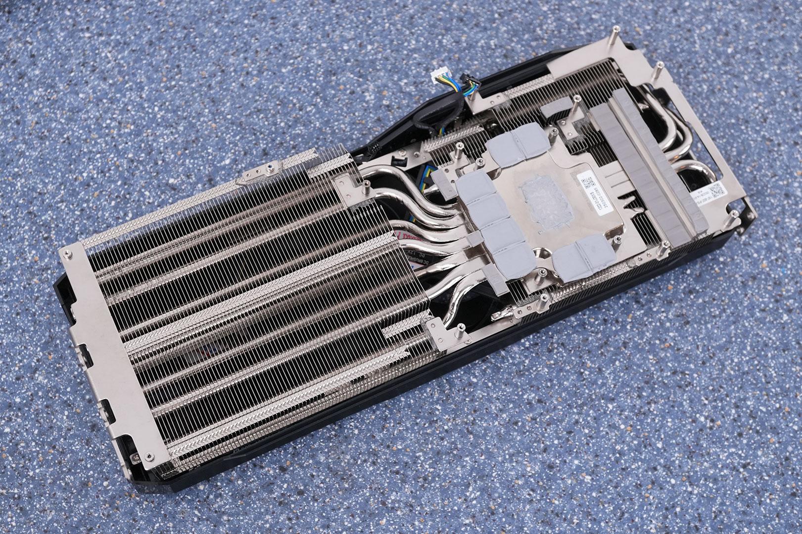

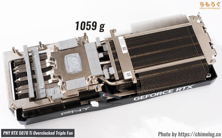

Wygląda na to, że 5070 Ti z "PLUS" została wsadzona w "budę" z 5080 stąd te niższe temperatury.   Dwa zdjęcia poglądowe ze stronki PNY.  (wymiary mają te same)

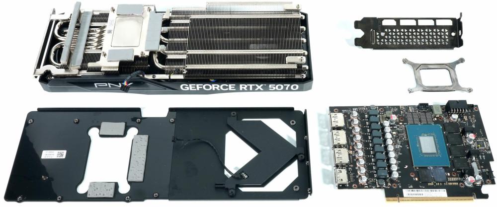

Myślałem, że podobnie jest z 5070 vs 5070ti u PNY.
Z tego co widzę, to trzywentylatorowe 5070 od 5070ti non-PLUS różnią się brakiem komory parowej i cieńszym radiatorem (2 vs 3 sloty). Jedyny wymiar który jest inny to grubość radiatora, a wizualnie karty wyglądają tak samo (o ile z góry się nie popatrzy rzecz jasna) ;)
Ja chwilowo lecę na sweet spocie ~2820MHz @ 0,88V (rdzeń) i +3000MHz memki i chyba tak zostawię. Podobnie miałem na Inno3d jako codzienne ustawienie.
Wklejam w kolejności chłodzenia 5070, 5070 ti , 5070 Ti PLUS, 5080 (pierwsze zdjęcie z igor´sLAB, dwa ostatnie zdjęcia z portalu TechPowerUp
to jest to które Ty już wrzuciłeś na forum ;)

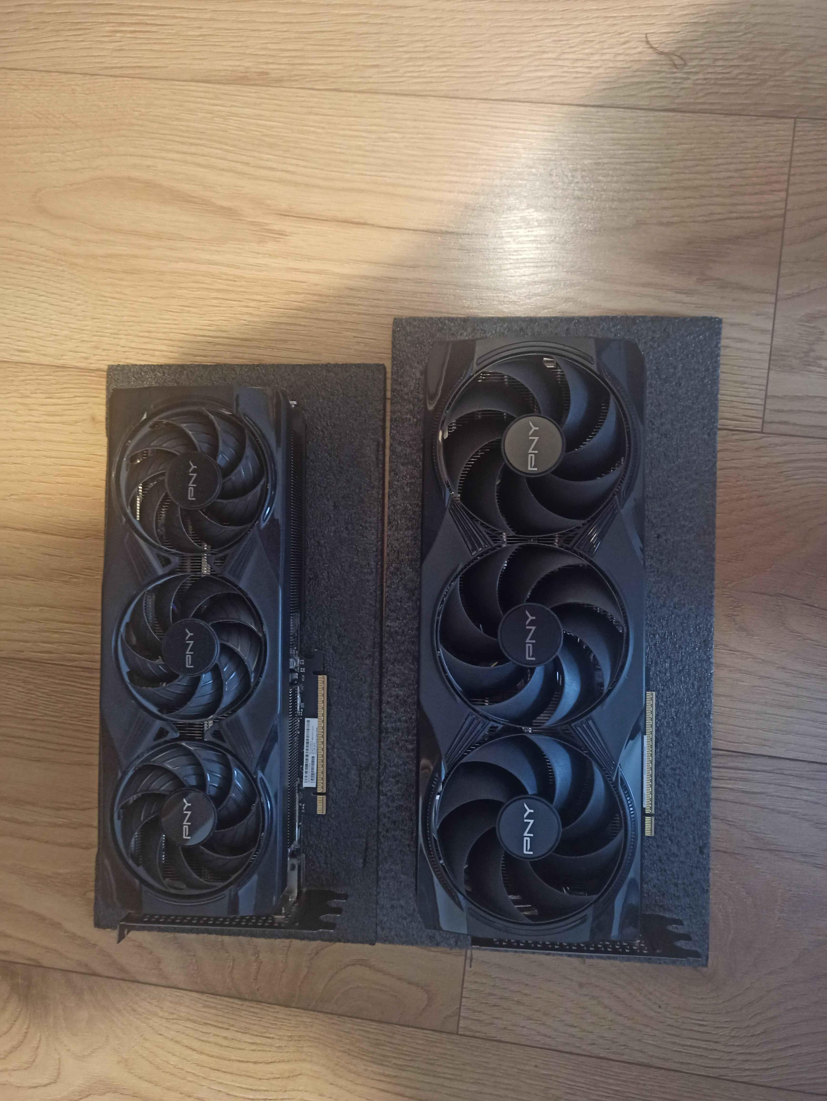

Dzięki uprzejmości kolegi @Radio Tirana wrzucam zdjęcie na którym z lewej strony jest PNY 5070ti non-PLUS, a z prawej PLUS.
To tak aby ludzie mieli świadomość skali, bo na zdjęciach producenta te karty wyglądają jakby miały podobny gabaryt.
Na pewno lepiej brać wersję PLUS, skoro jest przeznaczona też na RTX 5080, jednak wszystko zależy od ceny.
Dla mnie wersja non-PLUS po UV jest OK, zdecydowanie lepsze temperatury jak Inno3d na tym samym ustawieniu, jednak nie rzuca jakoś na kolana.
Na pewno z tanich modeli warta rozważenia.

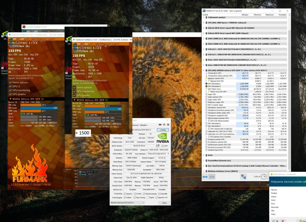

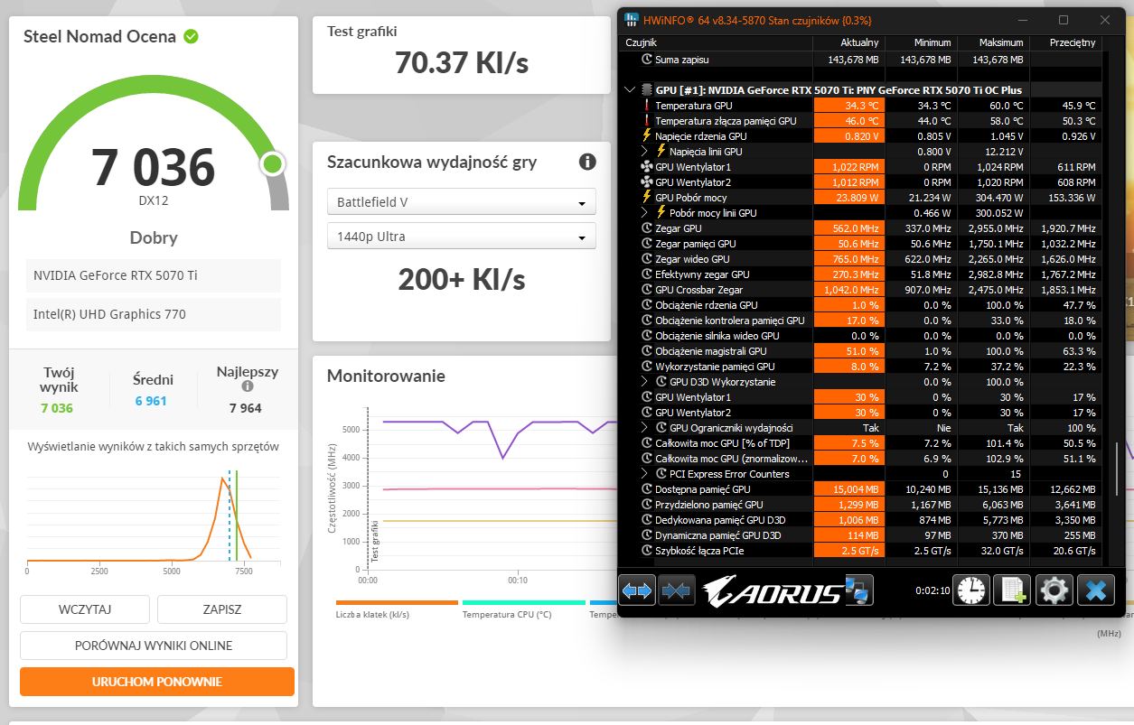

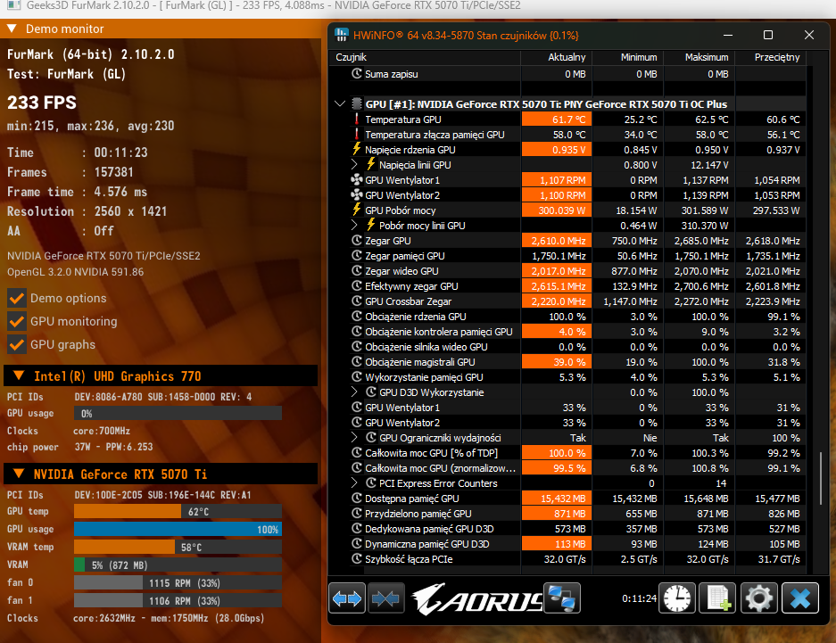

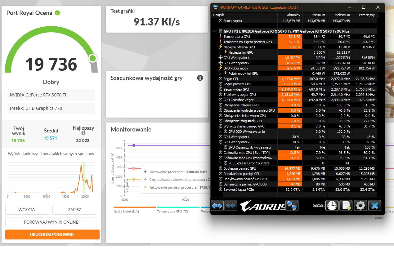

Dorzucam dla porównania wyniki temperaturowe modelu z PLUSEM. Furmark + 3DMark Steel Nomad + 3DMark Port Royal
Uprzedzając pytania - tak, wszystkie benchmarki robiłem na stockowych ustawieniach, żadnych przesuniętych suwaków w MSI Afterburner.

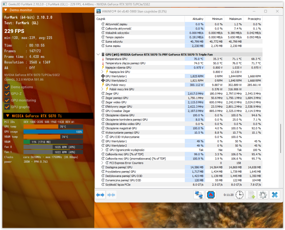

na "zwykłej" 5070 Ti na fabrycznych ustawieniach tak to wygląda w porównaniu do Twoich wyników  +8.6 °C na GPU i + 18 °C na VRAM - no i wentyle na +1800 rpm kręcą.  To większe chłodzenie robi niezłą robotę :o

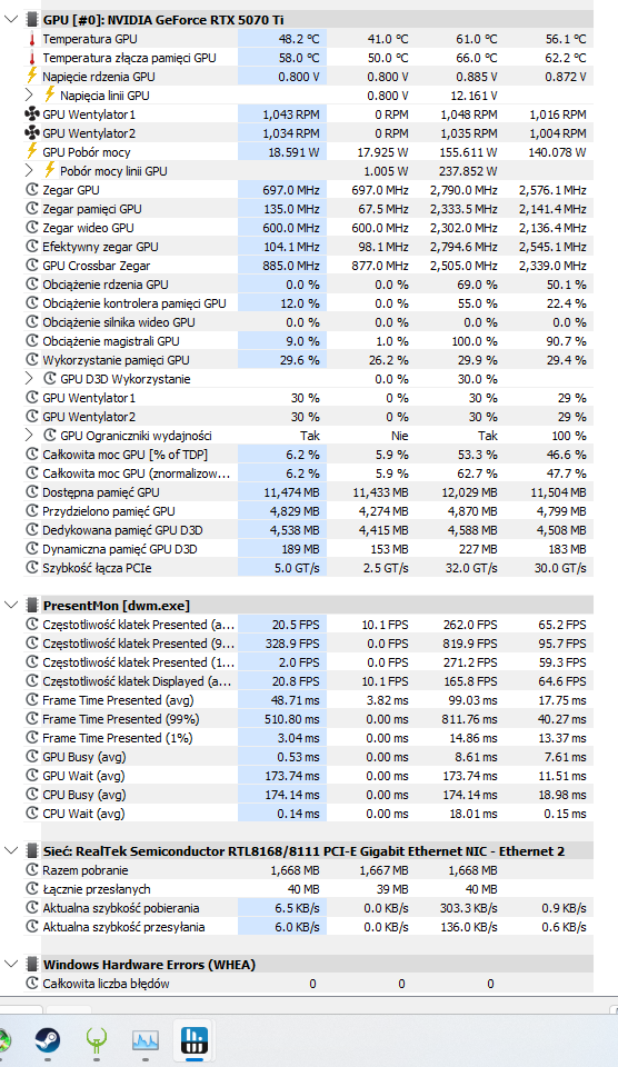

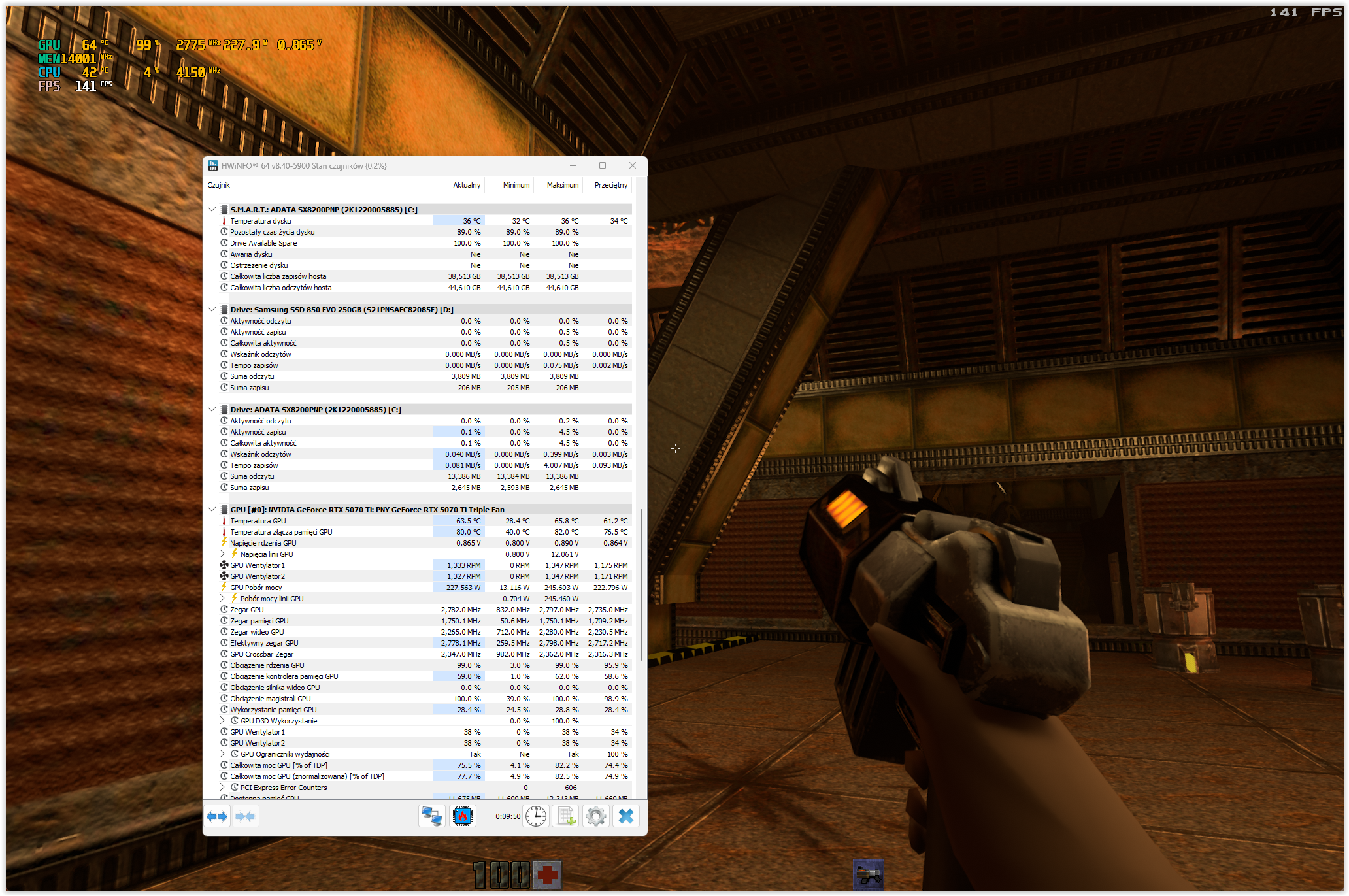

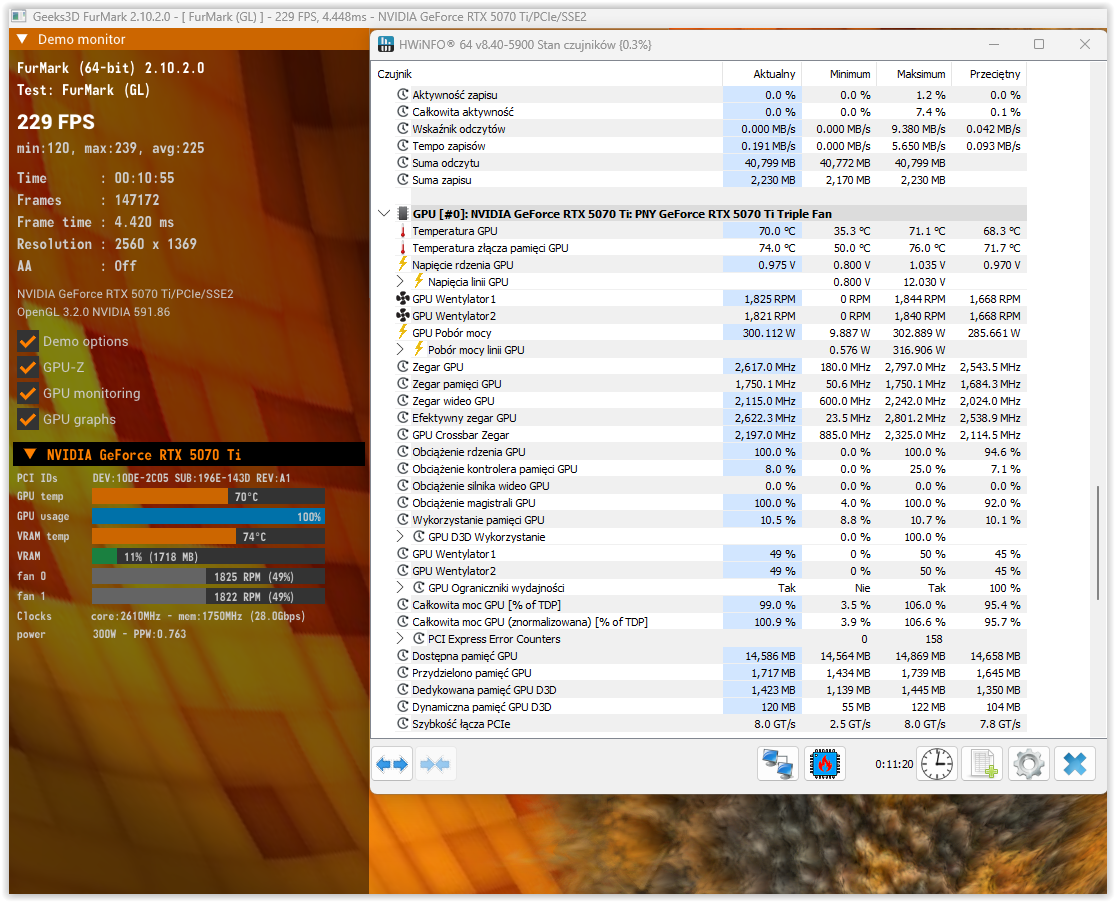

Zrobiłem jeszcze ten test co Lameismyname w  Quake 2 RTX początkowa lokacja po uruchomieniu gry i stoję tam nie ruszając się.    UV [email protected] wentyle na auto, Oto wyniki:
Różnice w temperaturze na GPU są niewielkie ale na pamięciach wynosi ona aż 14 °C. Moje pamięci to Samsung.  Budowa kart jest ta sama patrząc na chłodzenie to skąd ta dużo wyższa temperatura ?  Skorzystałem z AI (nie wiem na ile jest to wiarygodne ?) i taki przegląd otrzymałem:

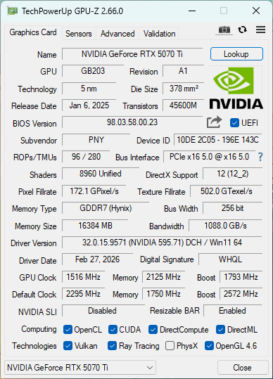

Godzinę temu, Tornado3 napisał(a):
u mnie Hynix
U mnie też Hynix
No i tak to wyglądało gdy robiłem 20min w demku Quake II RTX (wrzucałem we wcześniejszym poście)
Widzę pewne podobieństwo u Ciebie i u mnie (w obu przypadkach Hynix) - różnica temperatur między pamięciami, a rdzeniem to zaledwie 5-6*C.
U kolegi @Johny72 na Samsungach 15-16*C, a rdzeń wypada podobnie jak u nas.

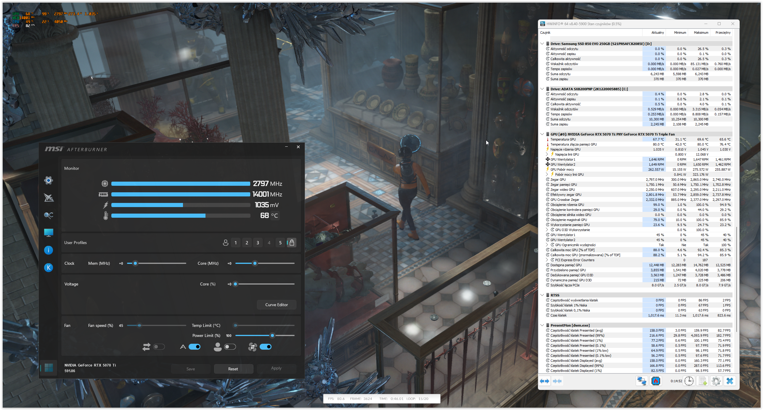

Właśnie odkopałem screena dzięki któremu wiem, że w poprzedniej karcie (Inno3d 5070ti X3) miałem kości Samsunga i różnicę temperatur między rdzeniem, a memkami na poziomie 6*C.
W przypadku obu kart mam w afterburnerze suwak "Memory Clock" na maksa w prawo (+3000MHz) co realnie daje przyrost wydajności, bo sprawdzałem w benchmarkach wartości +2000MHz, +2500MHz itp. i widać było różnice.

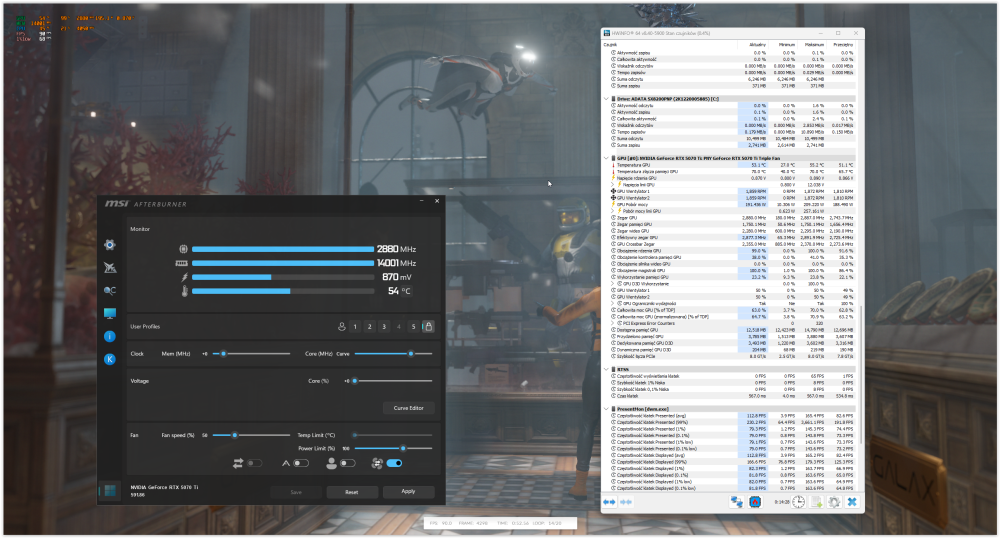

miał być ostatni test ale będzie jeszcze jeden :D UV + delikatne OC - [email protected],  wentyle na 50% i trzyma temperaturę pamięci na 70 ℃.
