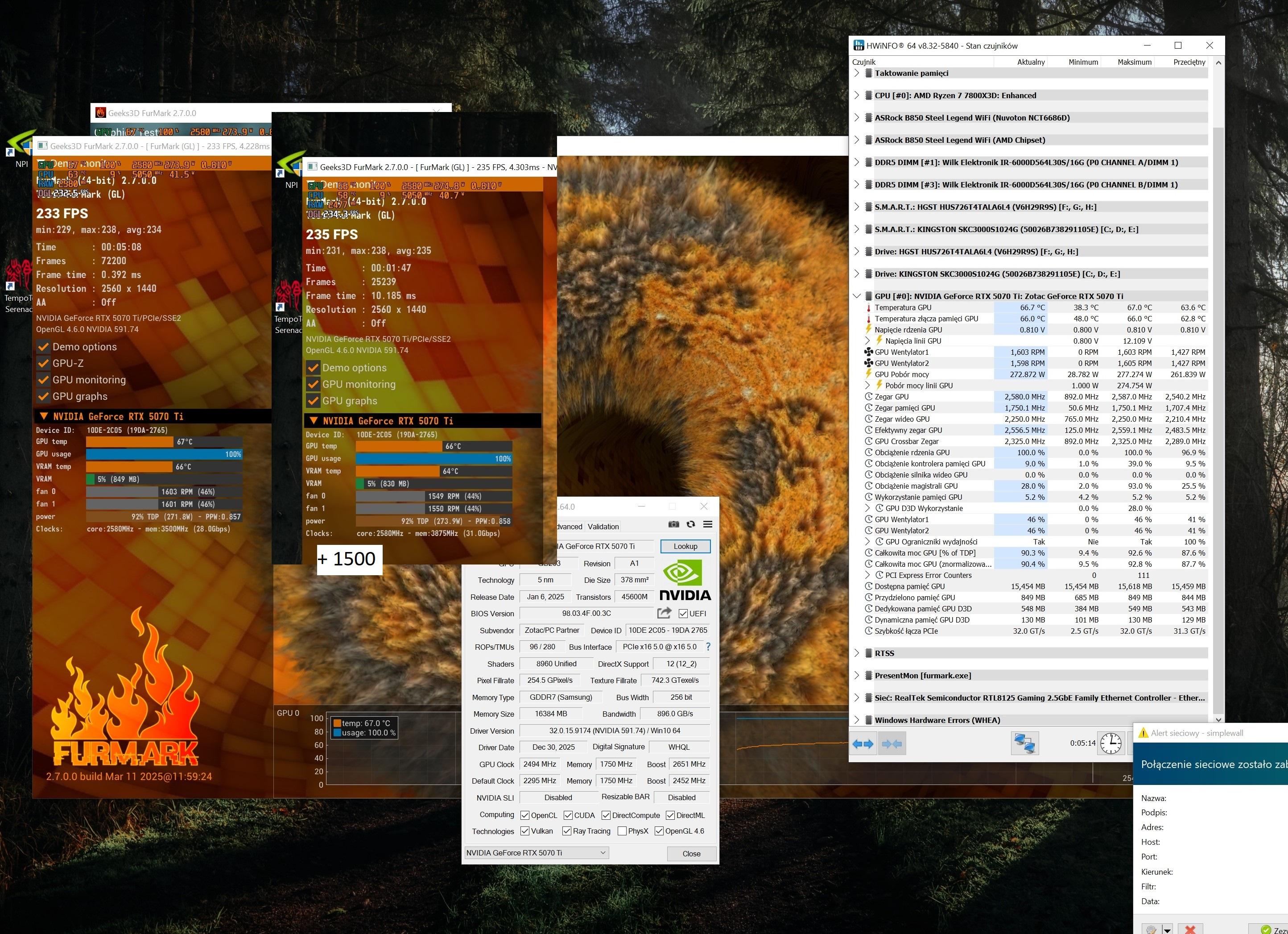

5%? Nie sądze by tyle się dało (5070ti). My sle, ze nie bez powodu producenci te wartosci zostawiaja z takimi parametrami.
edit: dodanie 1500 w AB dało nic. +1 średniego fps - czyli pewnie błąd statystyczny.
To trzeba testować w grach, jedne gry bardziej lubią szybszą pamięć inne mniej, tak samo są różne mniej lub bardziej podatne miejscówki, zależy też od rozdzielczości.
W określonych miejscówkach/rozdzielczościach można zyskać do 5%, w innych 1-2 czy 3%. Ale, że kręcenie vram jest prawie bezkosztowe, czyli marginalnie wzrasta podbór i przy normalnych chłodzeniach minimalnie tempy to się kręci.

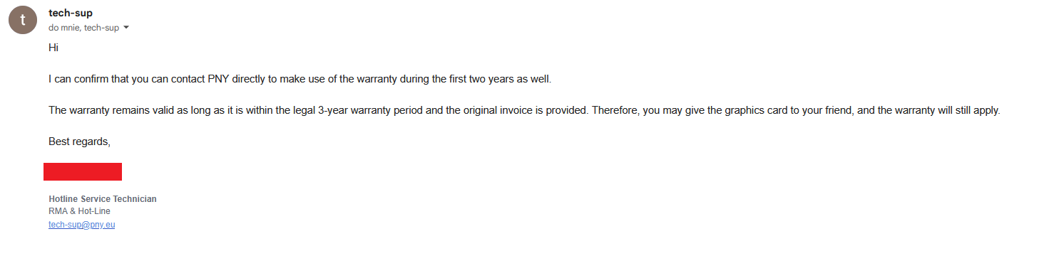

Jeżeli chodzi o gwarancję w PNY, karty można reklamować bezpośrednio u producenta przez cały okres gwarancji - wystarczy dowód zakupu.
Można więc całkowicie olać sklep w którym się kupiło i jego politykę wewnętrzną zwracając się bezpośrednio do PNY.
To tak dla potomności info, aby żaden jełop nie próbował tego podważać pisząc jakieś głupoty.
