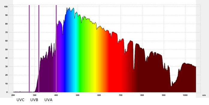

Zacznijmy od widma światła słonecznego
Światło niebieskie to widmo mniej więcej od 380 do 500 nm.
Z tego co jest emitowane przez słońce to tak na prawdę jest najmocniejsze.
Atmosfera nieco odfiltrowuje, ale to dalej jedna z najmocniejszych składowych światła słonecznego.
Zatem światło niebieskie jest dla nas jak najbardziej naturalne. Jednak zwiększenie ekspozycji na tą część widma poza normalnym trybem dobowym może zaburzać wydzielanie melatoniny, co może wpływać właśnie na rytm dobowy organizmu.

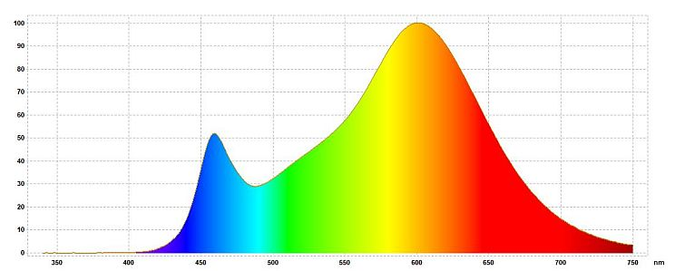

A tak wygląda widmo LED o temperaturze barwowej 3000k (trochę cieplejszy od neutralnego który ma 4000k)
Przy 4000k i wyżej wzrośnie udział światła niebieskiego, będzie malał udział światła o większych długościach fali.  Dopiero przy bardzo zimnych barwach udział niebieskiego światła będzie znaczny.
