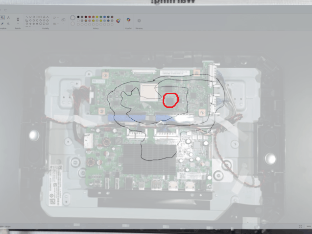

Mogą być różnice, ale to większego znaczenia. Mogą być większe integracje wszystko na jednej płycie nawet łącznie z zasilaczem tylko to nie ma najmniejszego znaczenia.
Mobas/sterowanie/tcon może być na jednym PCB i zasilacz na innej płytce. Jeszcze inaczej będzie to wyglądać jak jest zasilacz zewnętrzny to będzie przetwornica z powiedzmy z 19v na 12V i inne napięcia, która zasila wszystkie "flaki" ;) W przypadku wewnętrznego zasilacza to zasilacz zajmuje większą powierzchnie ;) Wszystko jest na dystansach i wiadomo ciepło tak czy inaczej unosi się ku górze. Płyta może mieć dodatkowo termopad i oddaje ciepło do obudowy, ale to tylko co nic. Obudowa jest stalowa + gruby pad.
Elektronika w takich monitorach generalnie ma wysoką sprawność także na ciepło nie idzie dużo tylko monitory mają bardzo kiepski obieg powietrza w takiej obudowie także tak czy inaczej na pasywie potrzeba odpowiedniego chłodzenia.
A panel oddaje ciepło na całej powierzchni przód/tył i duża część nie jest zakryta "plastikiem".
Poza tym ten duży radiator w GB to jest na CPU i być może chłodzi też pamięci. Patrząc co dają w TV to taki mały nie jest ;)
Drugi widać układ z odpromiennikiem został zlany być może nie wymaga chłodzenia lub oszczędności tak samo jak w TV :hihot: To po czasie wychodzą problemy z lutami. Nawet gdyby mocno się grzał to bez radiatora mniej podgrzeje wnętrze monitora ;)

@sideband Dzięki. Jest dużo mądrości w tym co piszesz. W mojej ocenie problem leży na płaszczyźnie: wrażliwość oled + temperatura + czas użytkowania.
Biorąc pod uwagę to, że zarówno w lecie jak i w zimie dąży się do temperatury pokojowej na poziomie 23*C, to długotrwałe użycie wrażliwych oledów w temperaturze z odczytów @Raiven może być kluczem do rozwiązania tej zagadki.
Z jednej strony temperatura się wydaje dosyć niska, z drugiej jednak oddziałuje na organiczny (nie syntetyczny) komponent. Któryś z kolegów słusznie zauważył, że skoro producenci dają zasilacze w postaci cegły, to mogliby jak najwięcej do niej przenieść.

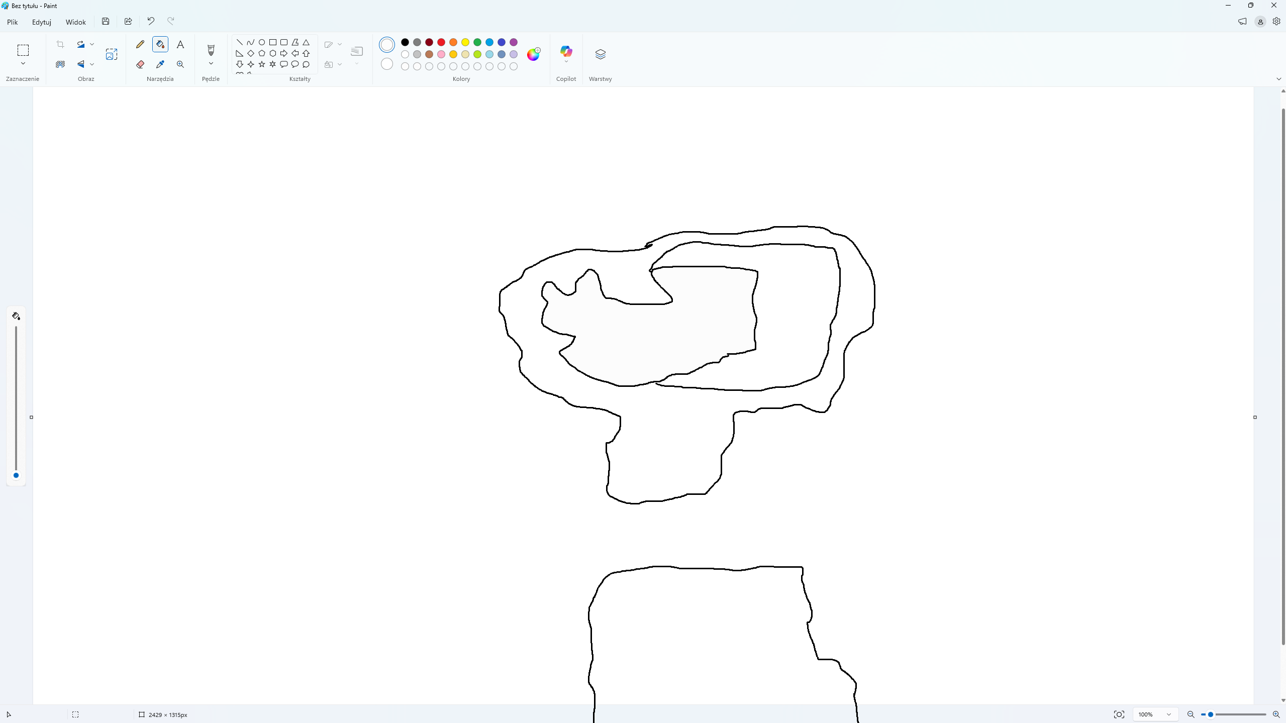

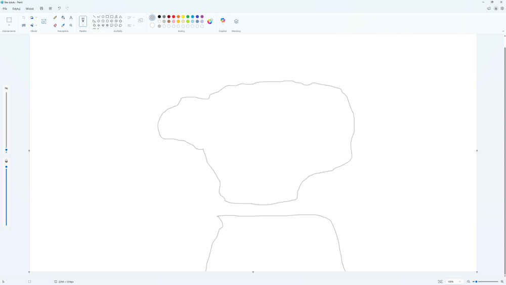

Ja tylko obrysowuje miejsca - tak jest 1:1 lepiej.
Natomiast nie zobaczysz tutaj zacieków, bo to print screen ;) Nawet na zdjęciu pierwszego monitora nie zobaczysz, bo foto tego nie złapie.
10 minut temu, sideband napisał(a):
By na zdjęciu to wykazać to potrzebne jest odpowiednie szare tło i ustawienia iso/naświetlania przy robieniu zdjęciu bo inaczej pewnych detali nie ujrzysz na zdjęciu.
Jakbym zabrał czarną obwódkę i wypełnił to szarym RGB 252 252 252, to jako-tako by to zasymulowało ale ktoś kto ma jasno ustawiony monitor słabo to będzie widział.
W realu ta retencja jest od białego do szarego 90% o czym już pisałem.
