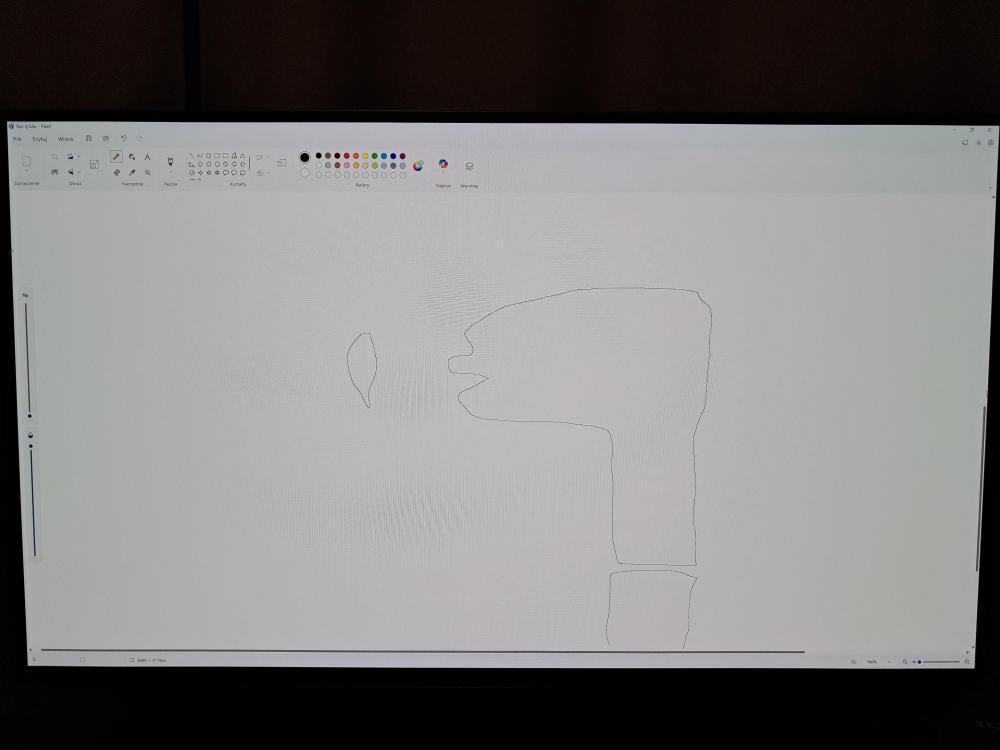

bourne2008 2 019 Opublikowano 3 Października Opublikowano 3 Października (edytowane) 4 godziny temu, Kyle napisał(a): @Lameismyname jak tak z kilkadziesiąt minut podziałasz na wyższej jasności bez przerwy, to ręką przemacaj całą matrycę, by "zmapować" równomierność temperatury matrycy na powierzchni. Bo coś czuję w moczu, że to przez większe nagrzewanie centrum (przez elektronikę) masz jakieś zmiany na środku ekranu. Co jak co, ale przy OLED powinni dawać elektronikę do podstawki - ciekawe czy który producent monitora opartego na OLED kiedyś tak zrobi. Jest dokładnie jak mówisz. Jak się nałoży pcb na obraz to widać, które okolice się grzeją. Edytowane 3 Października przez bourne2008 1
sideband 3 693 Opublikowano 3 Października Opublikowano 3 Października W każdym małym monitorze masz to tak to rozplanowane gdzie masz dupę po środku z flakami. Asus/MSI/LG.... dokładnie to samo.

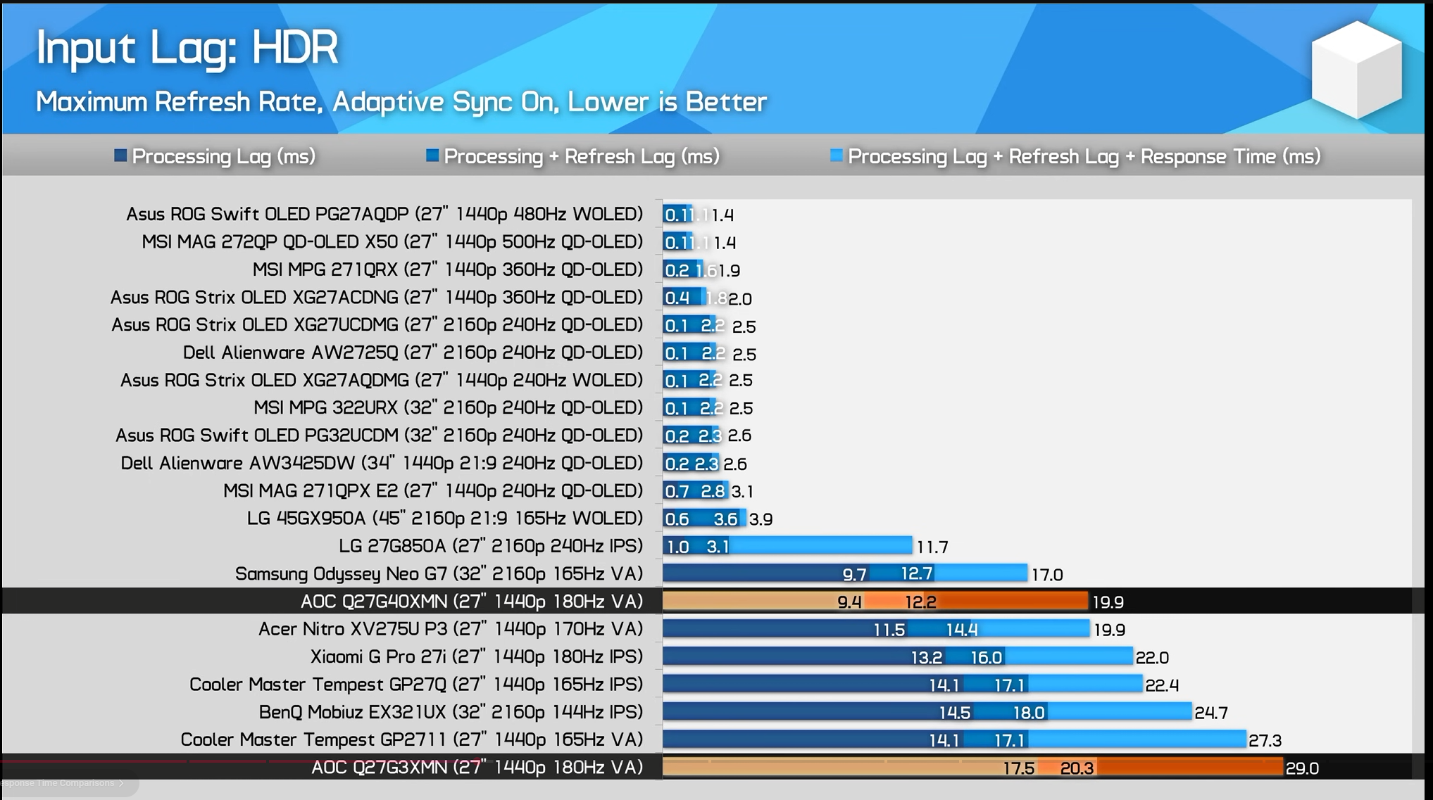

Lameismyname 4 470 Opublikowano 3 Października Autor Opublikowano 3 Października 26 minut temu, galakty napisał(a): No to jakiś miniled na VA, ale po OLED to będzie dramat, pamiętam jaki blooming tam był przy 350-500 strefach... A czas reakcji to dramat Wiem. Na pewno bym nie wrócił do Q27G3XMN tylko chciałbym coś lepszego, Q27G40XMN jest u nas niedostępny, stąd pomysł na MSI. Jeszcze nie podjąłem decyzji chociaż jestem jej bardzo bliski.
galakty 5 808 Opublikowano 3 Października Opublikowano 3 Października 11 minut temu, Lameismyname napisał(a): Wiem. Na pewno bym nie wrócił do Q27G3XMN tylko chciałbym coś lepszego, Q27G40XMN jest u nas niedostępny, stąd pomysł na MSI. Jeszcze nie podjąłem decyzji chociaż jestem jej bardzo bliski. Który? Kompletnie już nie siedzę w miniled
Lameismyname 4 470 Opublikowano 3 Października Autor Opublikowano 3 Października 6 minut temu, galakty napisał(a): Który? Kompletnie już nie siedzę w miniled Pisałem na poprzedniej stronie: MSI MAG 274QPF X30MV
galakty 5 808 Opublikowano 3 Października Opublikowano 3 Października 2 minuty temu, Lameismyname napisał(a): Pisałem na poprzedniej stronie: MSI MAG 274QPF X30MV Hmmm 1152 strefy... Tylko co z tego skoro kolory przekłamane, a OLED ma super kolory i super kontrast, tu nie będziesz miał ani tego, ani tego. Do tego smużenie. Pamiętam jak grałem w Squad na VA/Miniled, używając saperki widziałem smużenie czarnego koloru Dramat nie monitor do grania. Badziew straszny.
Lameismyname 4 470 Opublikowano 3 Października Autor Opublikowano 3 Października 9 minut temu, galakty napisał(a): Hmmm 1152 strefy... Tylko co z tego skoro kolory przekłamane, a OLED ma super kolory i super kontrast, tu nie będziesz miał ani tego, ani tego. Do tego smużenie. Pamiętam jak grałem w Squad na VA/Miniled, używając saperki widziałem smużenie czarnego koloru Dramat nie monitor do grania. Badziew straszny. Ja na AOC miałem wszystko na strong. Po przesiadce z OLEDa na pewno będzie degradacja ale zawsze mogę spróbować. Może akurat ten MSI jest dwa kroki do przodu przed XMNami. W końcu to najnowszy MiniLED z tego co sprawdzałem.

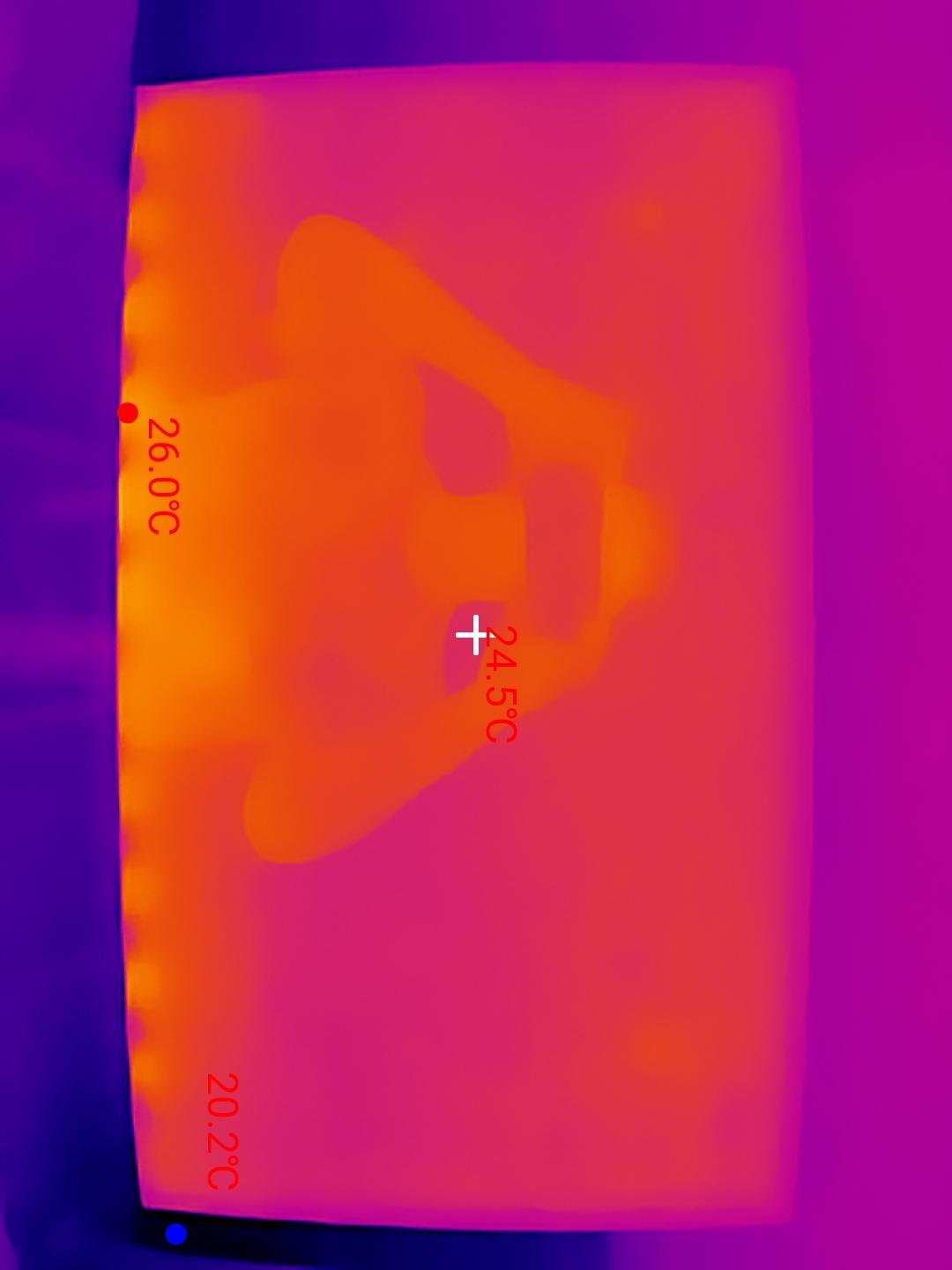

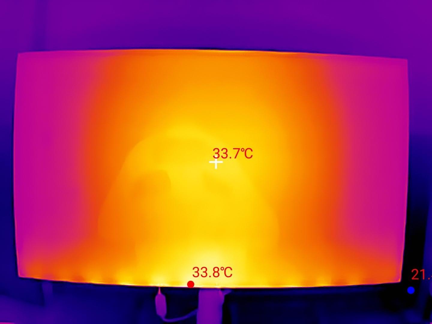

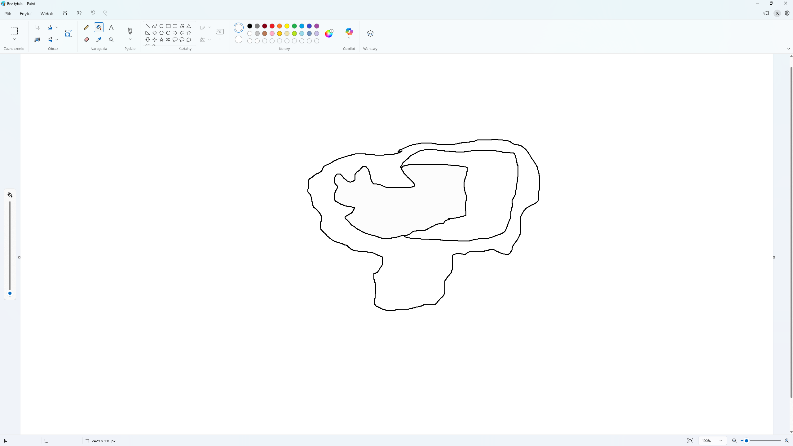

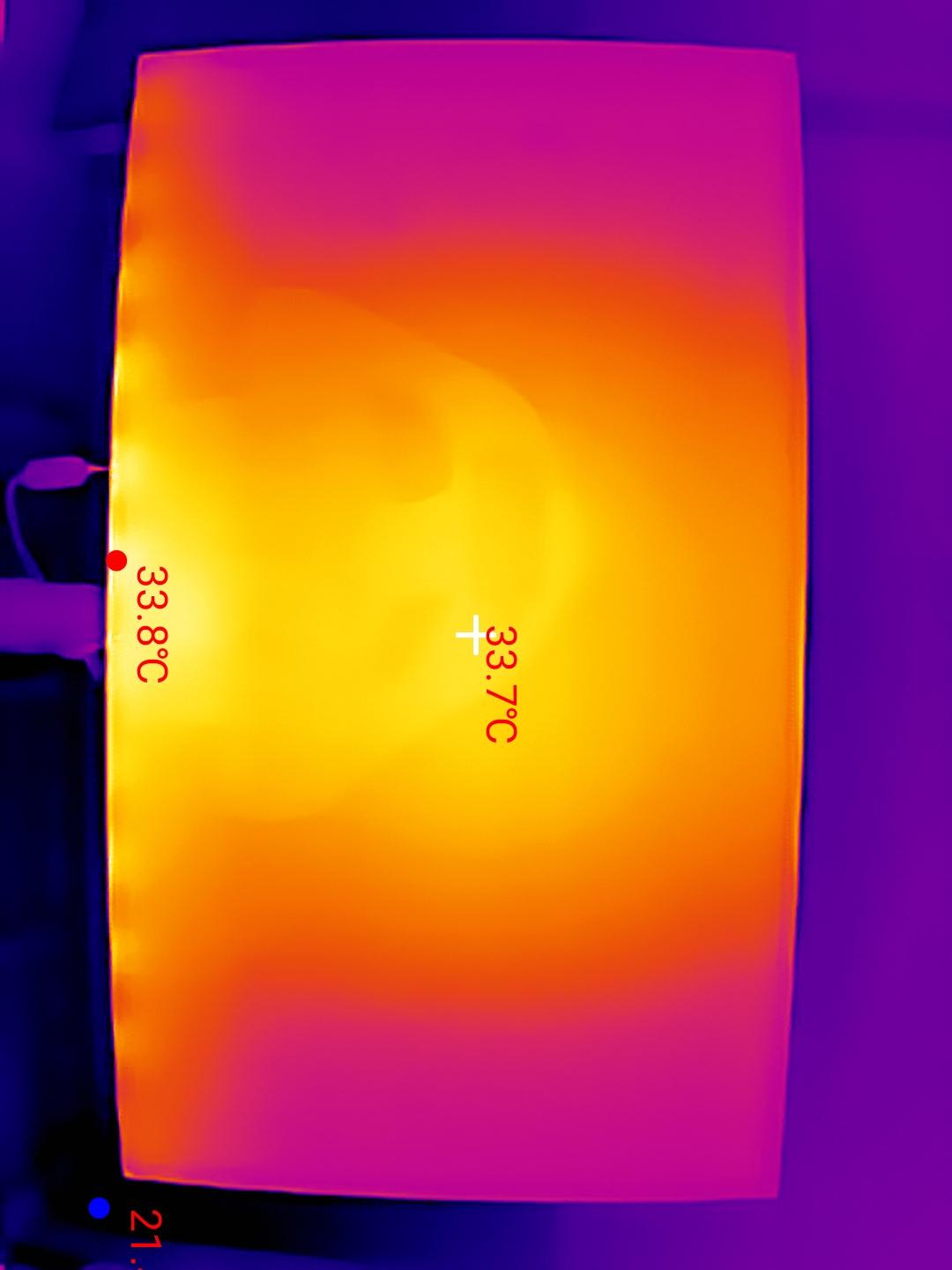

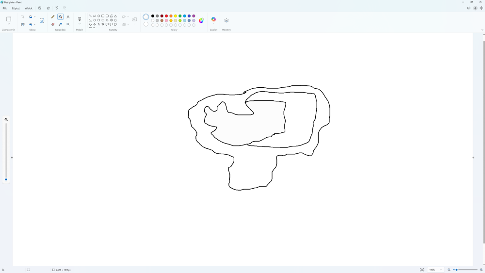

Raiven 32 Opublikowano 3 Października Opublikowano 3 Października (edytowane) Może to jeszcze nie obrys "zacieków", ale może coś podpowie. Edytowane 3 Października przez Raiven
Lameismyname 4 470 Opublikowano 3 Października Autor Opublikowano 3 Października 4 godziny temu, galakty napisał(a): Ale 100% czasu A 40% w HDR top i tak dużo na pulpicie. Nawet @caleb59 Cię wyjaśnił, a on ledwo co z OLED miał do czynienia Ty to jednak beton jesteś. Jak się nie spiera ze mną o GPU Boost w Nvidii zaprzeczając fundamentom algorytmu (przeczytaj sobie np. tutaj podpunkt "Boost Binning and Thermal Throttling" https://appuals.com/gpu-boost-nvidias-self-boosting-algorithm-explained/) To teraz będzie się spierał, że przyczyną jest soft - bo piksel świecąc w ~120 cd/m2 w trybie HDR się szybciej wypala jak w ~120 cd/m2 gdy jest ustawiony SDR (z resztą dwóm kolegom wyszła retencja na SDR ale to się oczywiście nie liczy). @Raiven Dzięki. To co złapałeś na termowizji rzuca moim zdaniem nowe światło. Retencja z mojego pierwszego egzemplarza "uciekała" w dół. Obecna z drugiego egzemplarza też ma taką tendencję: Chyba wszystko się układa w jedną całość...
