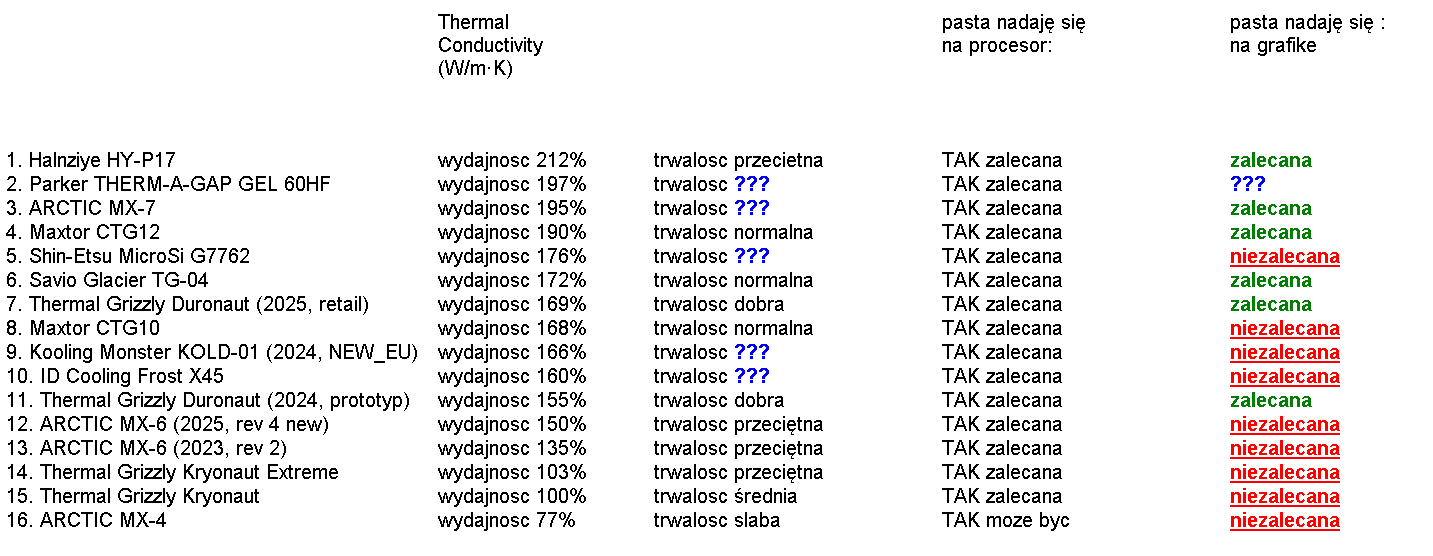

@LameismynameZadnego MX-7, nie rob amatorki. Zamawiaj tego PTM'A albo Gelida. Raz nalozysz PTM i masz spokoj, paste sobie na IHS CPU nakladaj. Nawet jesli Arctic sie nie wypompuje, to i tak straci swoje wlasciwosci szybciej niz PTM, wiec jaki jest sens nakladania tej pasty? Jedni lubia lapac i rzucac, a najwyrazniej @Lameismyname skladac i rozkladac xD Zostalo mi sie jeszcze troche PTM'a, moge Ci podeslac na paczkomat.
Edytowane przez RTXnietylko4060tiUSER
dokładnie na gpu ptm i tyle w temacie
troche nie w temacie ale sam mialem problem z delta z kosmosu ale na rdna2, pasty moze pomagaly na tydzień a ptm rok temu nalożony i delta rdzen/hotspot ciagle niska
Edytowane przez adi123x
Kryonaut wcale nie jest taki zły, ja w czerwcu 2021 nałożyłem paste miśka + termopady gelid ultimate,
grafika była katowana w krypto przez 15mc i do dziś chłodzenie ładnie trzyma
Ech - nie rozumiesz. Jakbym użył klasycznych padów, to mógłbym przy okazji przetestować MX-7, bo gdybym za jakiś czas miał problem z temperaturą, to zdejmuje chłodzenie, zmieniam pastę na PTM i skręcam - bez ingerencji w pady, które już by były.
Dzięki temu mógłbym sprawdzić na dłuższą metę jak MX-7 się sprawdza, tym bardziej, że go mam.
Jednak ten scenariusz odpada, bo prawdopodobnie zastosuje Fehondę sugerowaną przez sidebanda na zastępstwo żelu, przez co kartę rozkręcę raz i zrobię wszystko tip-top aby to było bezobsługowe, ponieważ kolejne rozkręcenie karty rozklei putty i musiałbym uzupełniać braki, doszłyby możliwe pęcherze powietrza itd. Więc w tym scenariuszu tylko PTM. Nie próbuję nawet dobierać zwykłych padów bo nie mam nawet czego zmierzyć, a informacji zaprzeczających sobie odnośnie grubości i twardości padów jest sporo. Szkoda sobie tyłka zawracać ;)

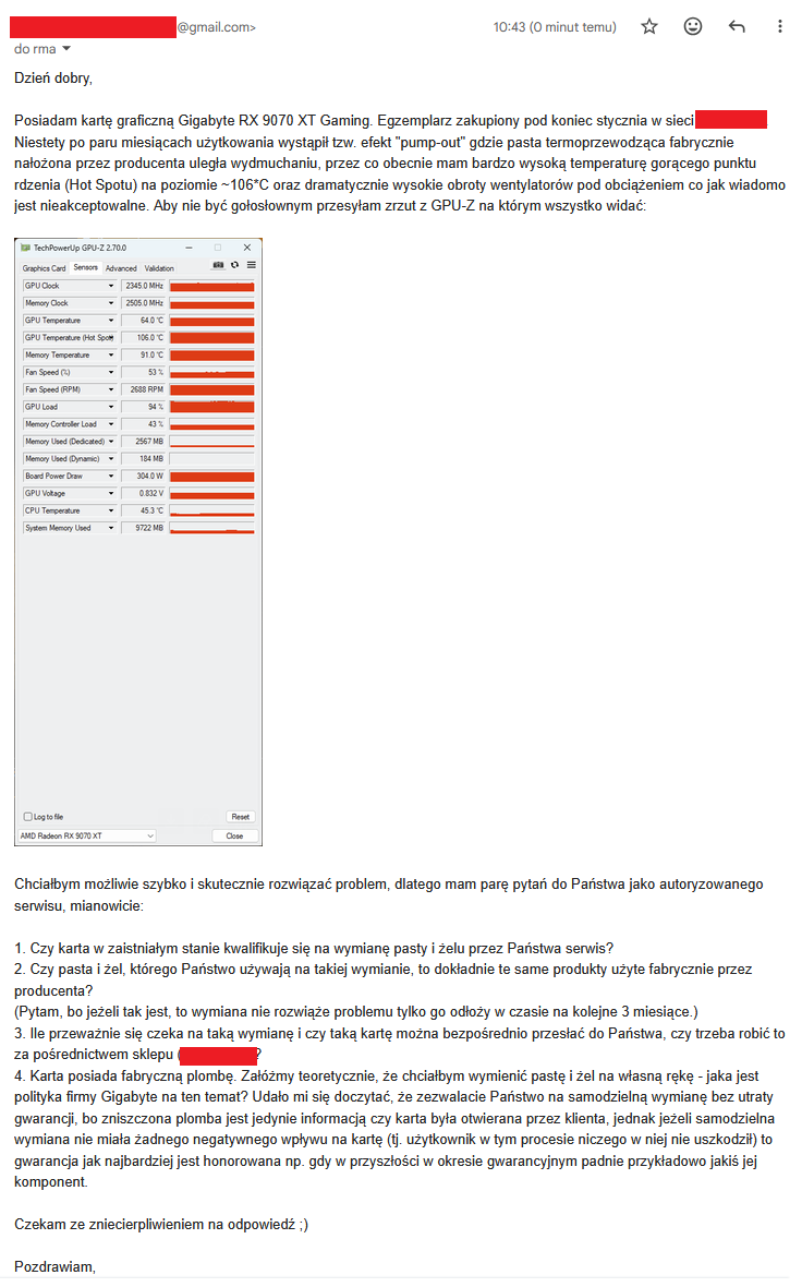

Próbowałem dzwonić do serwisu Gigabyte - ciężej jak do prezydenta.
Dwa naprawdę długie telefony i nikt nie odbiera.
Naskrobałem do nich maila:
 Zobaczymy co powiedzą. Kusi mnie napisać do Gigabyte Europe czy tam Global jakie jest ich oficjalne stanowisko w tej sprawie.
11 godzin temu, Lameismyname napisał(a):
O już wiem. Na gołe rdzenie najlepszy jest Duronaut z miśków.
Wszystkie pasty od nich to gówno ;)
MX-7 to wciąga nosem tą pastę, a chińskie pasty są jeszcze lepsze :hihot:

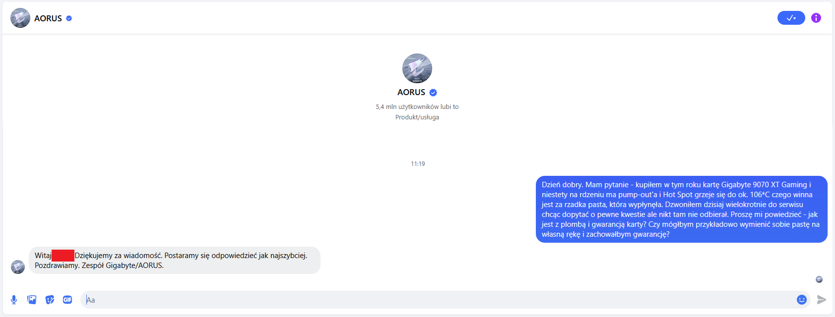

@LameismynameNapisz z ciekawosci na FB jesli maja cos oficlanego. Szybko odpisza i bedziesz mniej wiecej wiedzial jak to wyglada.
Wiesz co, facebook to zły pomysł - ktoś kto zarządza społecznościówką nie będzie wiedział tych szczegółowych kwestii serwisowych.
Tylko zestresuję niepotrzebnie jakąś Panią Grażynkę z marketingu ;)
Pewny jesteś? W teście igorslab akurat Duronaut się sprawdził na gołych rdzeniach i miał przyzwoite wyniki.
Ja tam nic od miśka nie miałem bo te ceny to moim zdaniem kpina. Więcej marketingu jak czegokolwiek.
A MX-7 mam w pudełku ale jeszcze nie używałem. Chociaż jakbym miał Fehondę zaaplikować, to na rdzeń pewnie PTM pójdzie dla świętego spokoju i aby nie musieć rozbierać tego.

1 minutę temu, RTXnietylko4060tiUSER napisał(a):
@LameismynameKiedys napisalem do INNO i odpisali mi doslownie to samo co support, wiec cos tam wiedza. Nie mowie zebys bral to za pewnik, ale orientacyjnie, a jest spora szansza, ze uzyskasz prawdziwa odpowiedz :)
Tylko z tego co widzę, na FB Gigabyte ma tylko profil globalny.... chociaż jest niby polski Aorus.
Edytowane przez Lameismyname
@sideband O widzisz. Ciekawe. A jak z żywotnością Fehondy? Bo trochę czasu ją pewnie masz i stosujesz...
EDIT: Napisałem też na społecznościówkę Gigabyte (AORUS).
 Trzeba próbować ;) Napisałbym do Gigabyte Global ale nie widzę żadnego oficjalnego maila.
