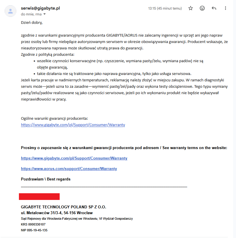

Tak na marginesie odnośnie tego maila co wcześniej wysłałem do serwisu Gigabyte:
[DOSTAŁEM ODPOWIEDŹ]
Czyli w skrócie - ma Pan taki problem, to nie obejmuje go gwarancja i pisz Pan do sprzedawcy (w tym przypadku morele.net). Trochę też wymijająco na konkrety o które pytałem wprost ale teraz przynajmniej coś wiem.

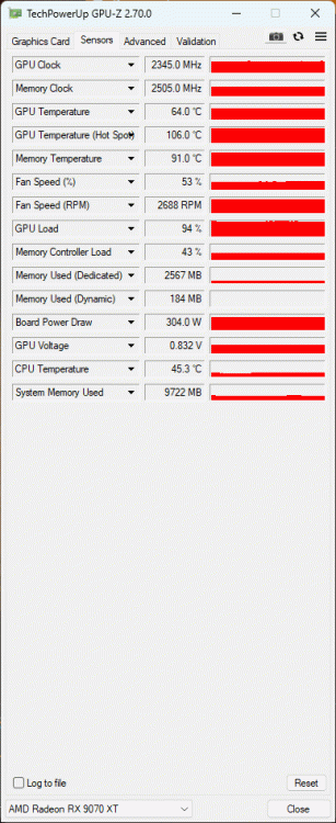

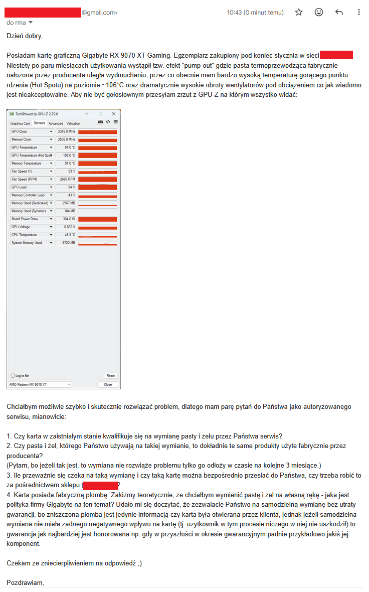

Wyskrobałem też maila do moreli na wzór tego co wysłałem do serwisu Gigabyte:
Cytat
Dzień dobry,
Posiadam kartę graficzną Gigabyte RX 9070 XT Gaming. Egzemplarz zakupiony pod koniec stycznia w sklepie morele.net. W załączniku przesyłam FV.
Niestety po paru miesiącach użytkowania wystąpił tzw. efekt "pump-out" gdzie pasta termoprzewodząca fabrycznie nałożona przez producenta uległa wydmuchaniu, przez co obecnie mam bardzo wysoką temperaturę gorącego punktu rdzenia (Hot Spotu) na poziomie ~106*C oraz dramatycznie wysokie obroty wentylatorów pod obciążeniem co jak wiadomo jest nieakceptowalne. Aby nie być gołosłownym przesyłam zrzut z GPU-Z na którym wszystko widać:
Kontaktowałem się w tej sprawie bezpośrednio z serwisem Gigabyte, na co otrzymałem odpowiedź:
Zgodnie z warunkami gwarancyjnymi producenta GIGABYTE/AORUS nie zalecamy ingerencji w sprzęt ani jego napraw przez osoby lub firmy niebędące autoryzowanym serwisem w okresie obowiązywania gwarancji. Producent wskazuje, że nieautoryzowana naprawa może skutkować utratą prawa do gwarancji.
Zgodnie z polityką producenta:
wszelkie czynności konserwacyjne (np. czyszczenie, wymiana pasty/żelu, wymiana padów) nie są objęte gwarancją,
takie działania nie są traktowane jako naprawa gwarancyjna, tylko jako usługa serwisowa.
Jeżeli karta pracuje w nadmiernych temperaturach, reklamację należy złożyć w miejscu zakupu. W ramach diagnostyki serwis może—jeżeli uzna to za zasadne—wymienić pastę/żel/pady oraz wykona testy obciążeniowe. Tego typu wymiany pasty/żelu/padów realizowane są jako czynności serwisowe, jeżeli po ich wykonaniu produkt nie będzie wykazywał nieprawidłowości w pracy.
Jak rozumiem mam się zwrócić w tej sprawie bezpośrednio do Państwa. Stąd mam parę pytań:
1. Czy powyższa usługa serwisowa polegająca na wymianę pasty/żelu w przegrzewającej się karcie przez Państwa jest nieodpłatna?
2. Czy stosują Państwo pastę i żel które wyeliminują ponowne występowanie problemu, tak aby za kilka miesięcy on nie powrócił?
3. Ile orientacyjnie trwa taki proces tj. od momentu przesłania karty do Państwa?
Czekam ze zniecierpliwieniem na odpowiedź ;)
Jeżeli e-mail powinien dotrzeć na konkretną skrzynkę w Państwa firmie, to serdecznie proszę o przekierowanie na odpowiedni adres.
Pozdrawiam,
Lama
Dane personalne zakryte lub zmienione.

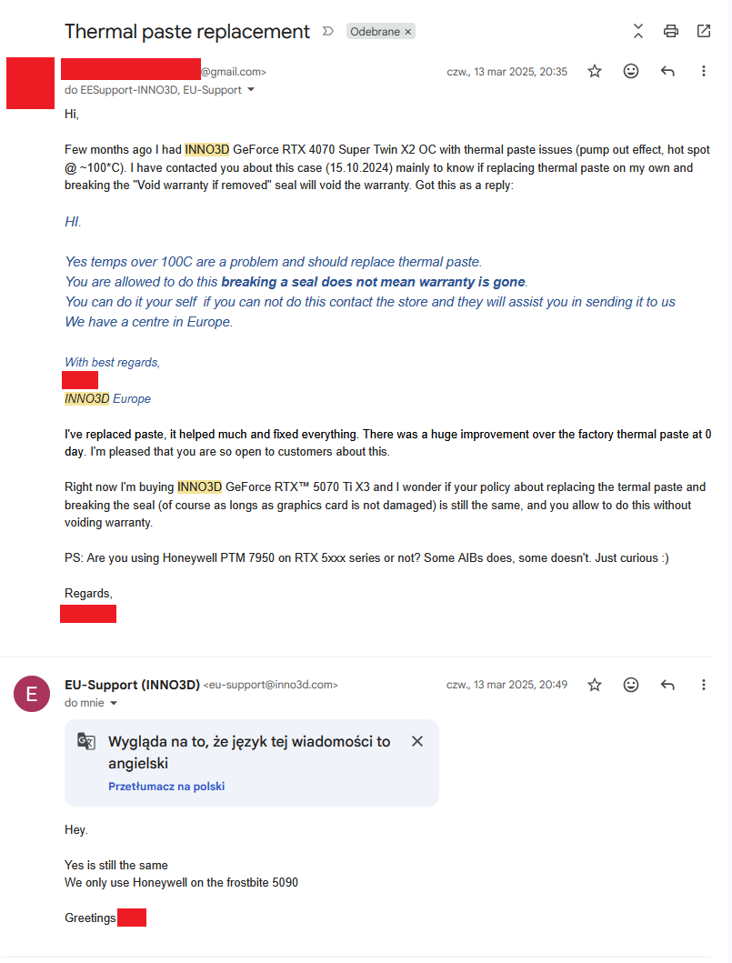

Przykładowo jak pisałem z Inno3d, to napisali w skrócie "Spoko, jak chcesz to zmieniaj pastę, plombami się nie przejmuj - to tylko dla nas w kwestii informacyjnej. Jeżeli z kartą jest wszystko OK to cały czas masz gwarę, a jak nie dasz rady zmienić pasty, to wyślij do nas i Ci wymienimy"
No i taką postawę szanuję.
Źródło: INNO3D https://share.google/UmB743Ao7wZHgB1qA
No to właśnie jest dziwne bo oficjalnie jednak przedstawiają to jako powód do unieważnienia gwarancji.
Wygląda jak oficjalna odpowiedź na Niemcy (Germany) - może mają inna politykę wobec PL.
Tak wyglądała moja korespondencja (jej część) z Inno3d.
