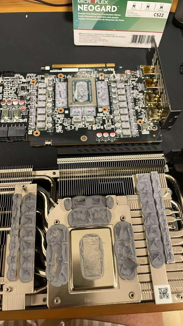

Tutaj nie chodzi tylko o zmianę pasty z rdzenia, którą wydmuchało na PTM - PTM ma jedną grubość i to bajka.
Chodzi o to, że Gigabyte na sekcji zasilania i pamięciach ma nałożony żel i wygląda to tak:
gigabyte-9070-xt-aorus-elite-repaste-attempt-results-v0-fx89c231xhpf1.thumb.webp.8ae3f245893eb677af4f1f95d4dfa5be.webp
 A i przy okazji @sideband znalazłem źródło o tym obniżeniu temperatury na VRAM po zmianie żelu na pady (https://www.tomshardware.com/pc-components/gpus/gigabyte-rx-9070-xt-thermal-gel-replacement-reportedly-lowers-vram-temperatures-by-7-degrees)
Akurat 7 stopni w dół i Aorus. Nie wczytywałem się akurat o jakie pamięci chodziło, ale bazowo było 85*C więc raczej na pewno Hynix.

Dwa lata temu kupiłem zapas termo padów Arctic tp 4 i w mojej opinii ta są pancer pady i prędzej pcb się wykrzywi niż one się ułożą chyba że jakaś nowa rewizja teraz jest.
Czyli wracamy do punktu wyjścia czyli putty. Szkoda ryzykować wygięcie radiatora.
Nie wiadomo czy producent nie zaprojektował tak chłodzenia, że nie uwzględnił możliwości typowych padów ale to mój ślepy "zgaduj".
11 minut temu, Keleris napisał(a):
Dwa lata temu kupiłem zapas termo padów Arctic tp 3 i w mojej opinii ta są pancer pady i prędzej pcb się wykrzywi niż one się ułożą chyba że jakaś nowa rewizja teraz jest. Co do fehondy to w moim laptopie też bez szału - 4c więcej na pamięciach niż na oryginalnym kicie chyba że wysokie obroty wentylatora zbijały ich temp. Przed zmianą pasty na ptm.
Popatrz na twardość TP3 - 55, a TP4 - 50 w skali Shore 00.
Przynajmniej teraz możesz z tego termopada zrobić kulkę jak z kitu :E Ale minusem tych padów jest to, że jak zdejmiesz chłodzenie to i tak są do zmiany.
No i złączyły mi się szare komórki odnośnie wyczyszczenia karty... Przecież można ją rozkręcić i do myjki ultradźwiękowej wsadzić.

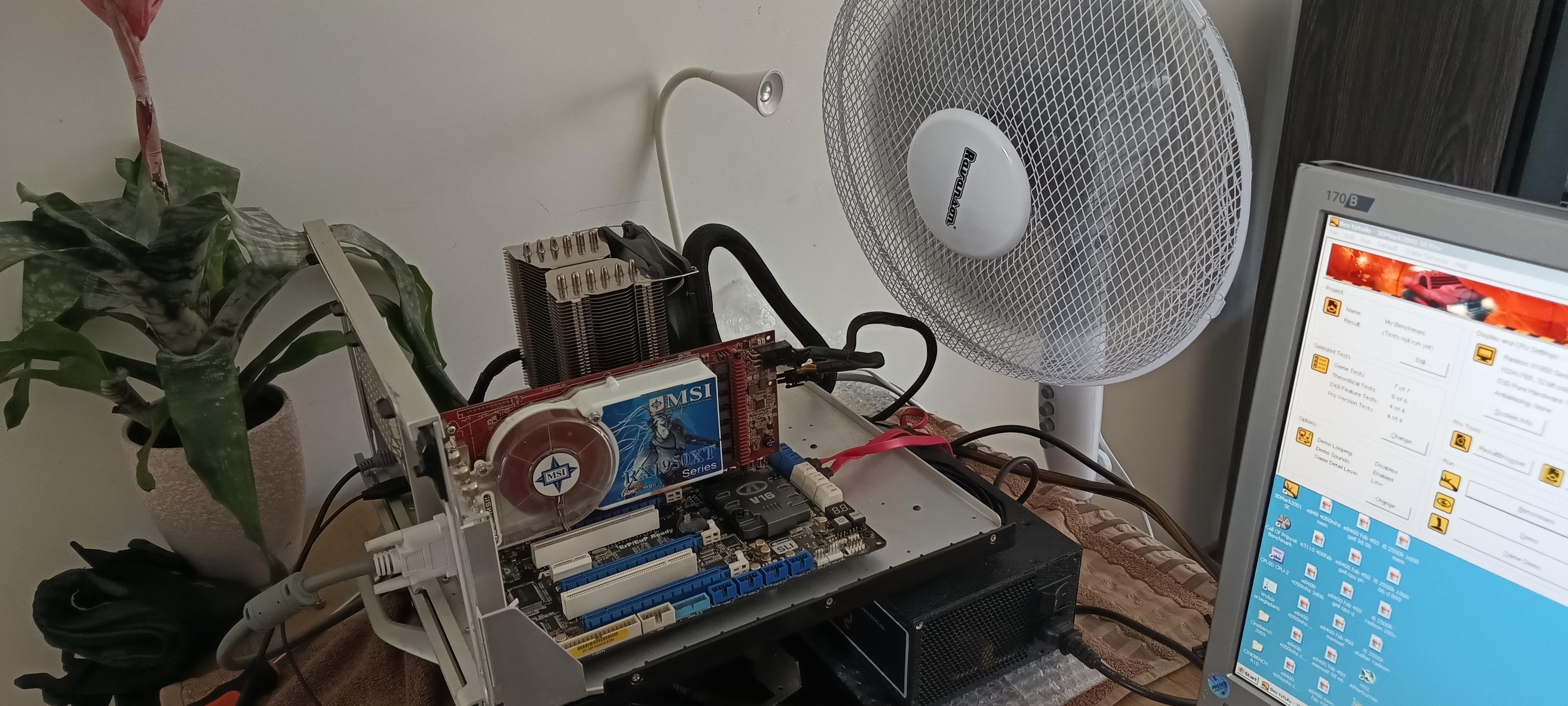

21 minut temu, Keleris napisał(a):
@LameismynameTestowałem dzisiaj x1950xt i taki wentylator zbił całe 8.5c na rdzeniu, uv + wiatrok i masz chłodno na lata bez grzebania.
Mogę też odkręcić boczne panele budy i postawić ją na szafce tuż pod jednostką wewnętrzną klimy.
Na pewno temperatury zrobią się miodne... tylko czy o to chodzi? xD To trochę tak jakbyś zamiast prysznica w domu, poszedł na myjnię bezdotykową, rozebrał się prawie do rosołu, wrzucił 2zł do dystrybutora, dał "lejcę" od karchera swojej lubej i oznajmił "myj mnie!" xD
  • Haha 1
Tylko pamiętaj lubej powiedzieć żeby wybrała tylko mycie lancą bez płukania bo wtedy zimna woda leci.
W moim przypadku nie chciałem męczyć staruszka bo grzeje się jak cholera ale miałem ogromną chęć pograć w 3dmarki, zazwyczaj ustawiam wentylator na wysokie obroty w afterburner ale niestety 1950xt jest za stara na ten program.
Zrozumiałe. Roboczy test-bench. W moim przypadku jednak nie chodzi o eksperyment tylko reprezentatywną skrzynkę do casualowego użytku.

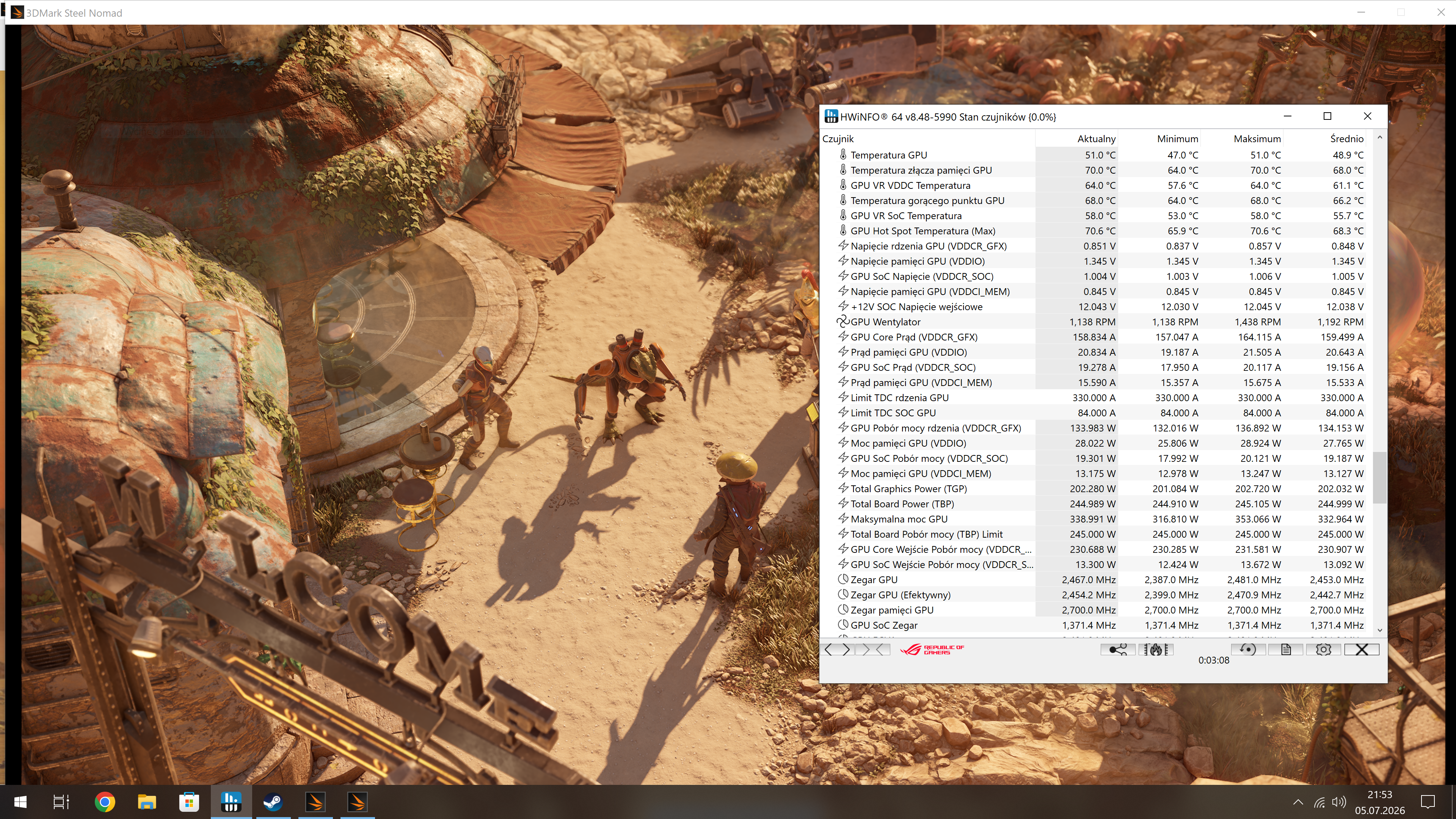

6 godzin temu, Lameismyname napisał(a):
Tydzień bez forumowej dramy, tygodniem straconym ;)
Kolega @Krzysiak bardzo tęsknił abym stworzył temat odnośnie tej karty graficznej jednak pewnie nie spodziewał się w jakiej treści on się pojawi.
Otóż po tych wszystkich upałach i długich sesjach grania postanowiłem sprawdzić jak karta zachowuje się na stockowych ustawieniach (vBIOS "Silent").
Ku mojemu rozczarowaniu niestety pasta termo-przewodząca straciła swoje właściwości i w rezultacie w dzisiejszym stresie GPU zachowało się tak:
 Jak możecie słusznie zauważyć, to zarówno temperatury rdzenia i pamięci (Hynix) są w normie ale rozjazd między temperaturą rdzenia, a Hot Spotem oraz nieudolne wysokie obroty wentylatorów wskazują na przerzedzenie się pasty na rdzeniu przez co różnica to aż 42*C.
Na szybko z tego co udało mi się wygrzebać w necie, polityka firmy Gigabyte jest dosyć rozsądna w tym temacie i zerwanie plomby oraz wymiana pasty na własną rękę nie "traci" gwarancji, a plomba jest wskaźnikiem dla serwisu czy ktoś na własną rękę zaglądał do karty.
Naturalnie - jak ktoś zrobi to nieumiejętnie uszkadzając fizycznie kartę ponosi konsekwencję utraty gwarancji z tego tytułu.
Mój plan na chwilę obecną, to napisanie oficjalnego maila do serwisu Gigabyte (którym z resztą się podzielę) z zapytaniem jak się odniosą do tego przypadku.
Propozycja wysłania na RMA gdzie otrzymałbym kartę z tej samej jakości pastą (odciągnięcie tematu w czasie) oraz z nowym żelem wydaje się niezbyt kusząca.
Gdybym dostał zielone światło na wymianę pasty, wleciałby PTM, a żel zastąpiłbym prawdopodobnie dobrej jakości termopadami, które bazując na moim researchu powinny przy okazji zbić temperatury gorących pamięci (Hynix) przynajmniej o kilka stopni w dół.
Dla dobra nauki i ludu byłbym w stanie schować w kieszeń swoją niechęć do czyszczenia pozostałości po żelu i nawet byłbym skłonny przetestować w pierwszej kolejności pastę Arctic MX-7, która wedle testów igorslab.de idealnie nadaje się na gołe rdzenie, a jest stosunkowo tania (8g idzie kupić w okolicy 23zł) :wariat:
Na marginesie - karta na stockowych ustawieniach jakiś czas temu przed upałami nie okazywała objawów typowego pump-outa.
Co myślicie?
