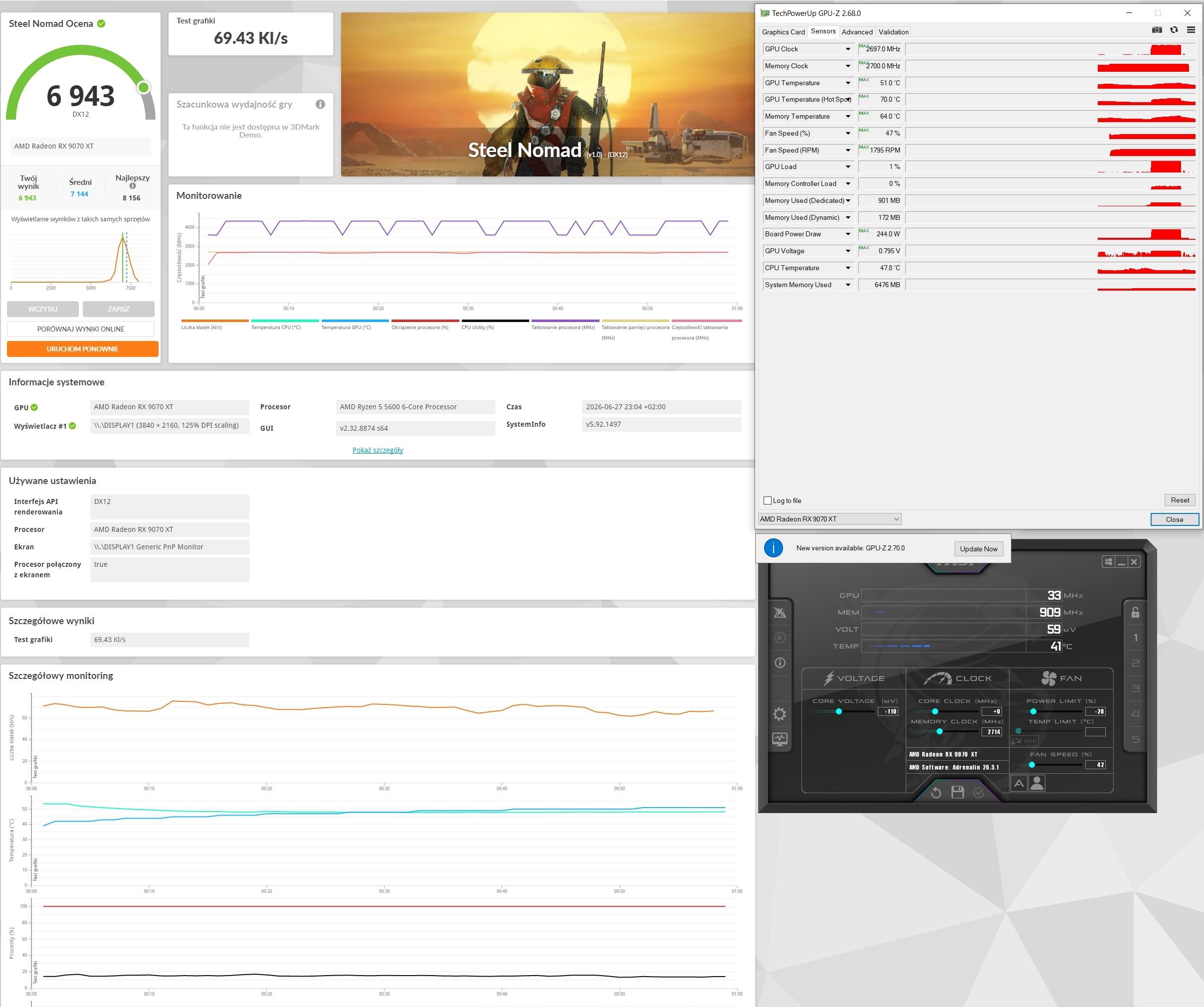

Mam pulse 9070xt i przy 304w różnica między rdzeniem, a gorącym punktem to 26c, przy +10% limit mocy - 334w to już 29c
takie wyniki też mogę pokazać tylko po co? lepiej realne.

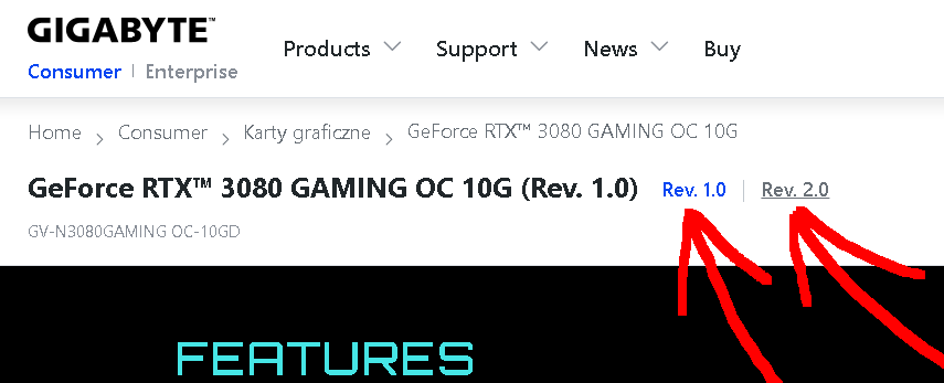

miałem kiedyś Gigabyte RTX3080 GAMING OC, tak naprawdę Rev. 1.0 miała 2-wersje:
  • zjebana Rev. 1.0 gdzie pamiątki robiły 100'C~
  • poprawiona Rev. 1.0 gdzie pamiątki robiły 70'C~
ta poprawiona powinna się nazywać Rev. 1.1, no ale nie chciało im się,
Rev. 2.0 już miała wszystkie good termosy z LHR
Tam w jednej i tej samej serii potrafiła się trafić chłodna sztuka z dobrymi termopadami, a druga z lipnymi i słabymi tempami. Różne termopady wrzucali, a i chińczyk też różnie składał, różny docisk itp.
