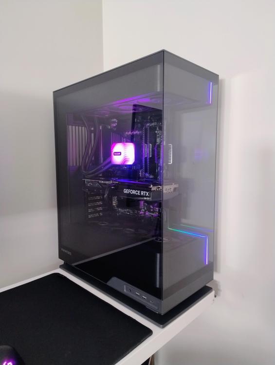

18 godzin temu, CryptTM napisał(a):
Dobra, wczoraj skończyłem, ale że wstałem o 3:00 i jeszcze na koniec dnia rzeźbiłem kompa, to już zwyczajnie nie miałem siły jeszcze fotek robić, ale to się dało zrobić na spokojnie dzisiaj

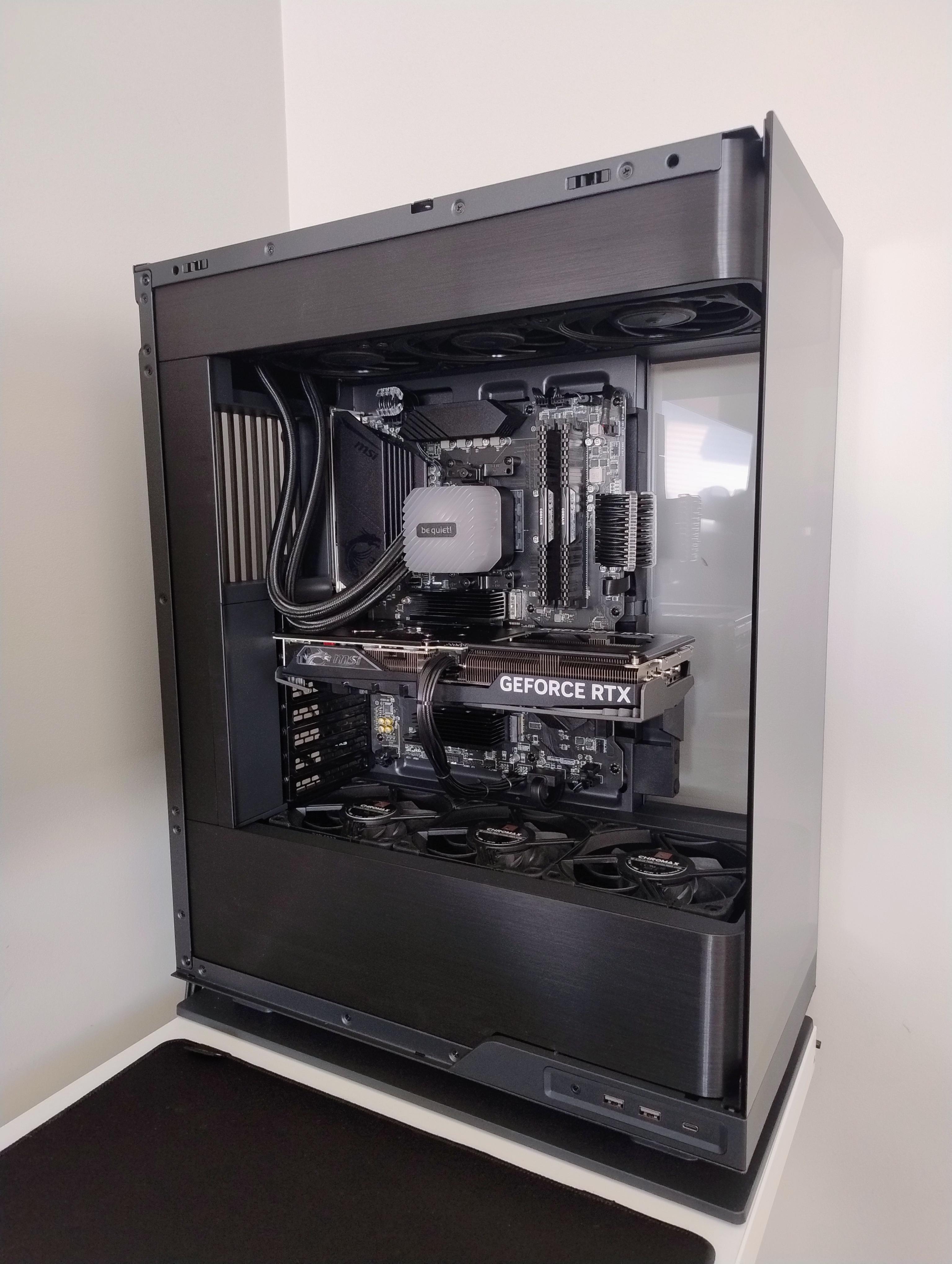

Finalnie wyszło tak:

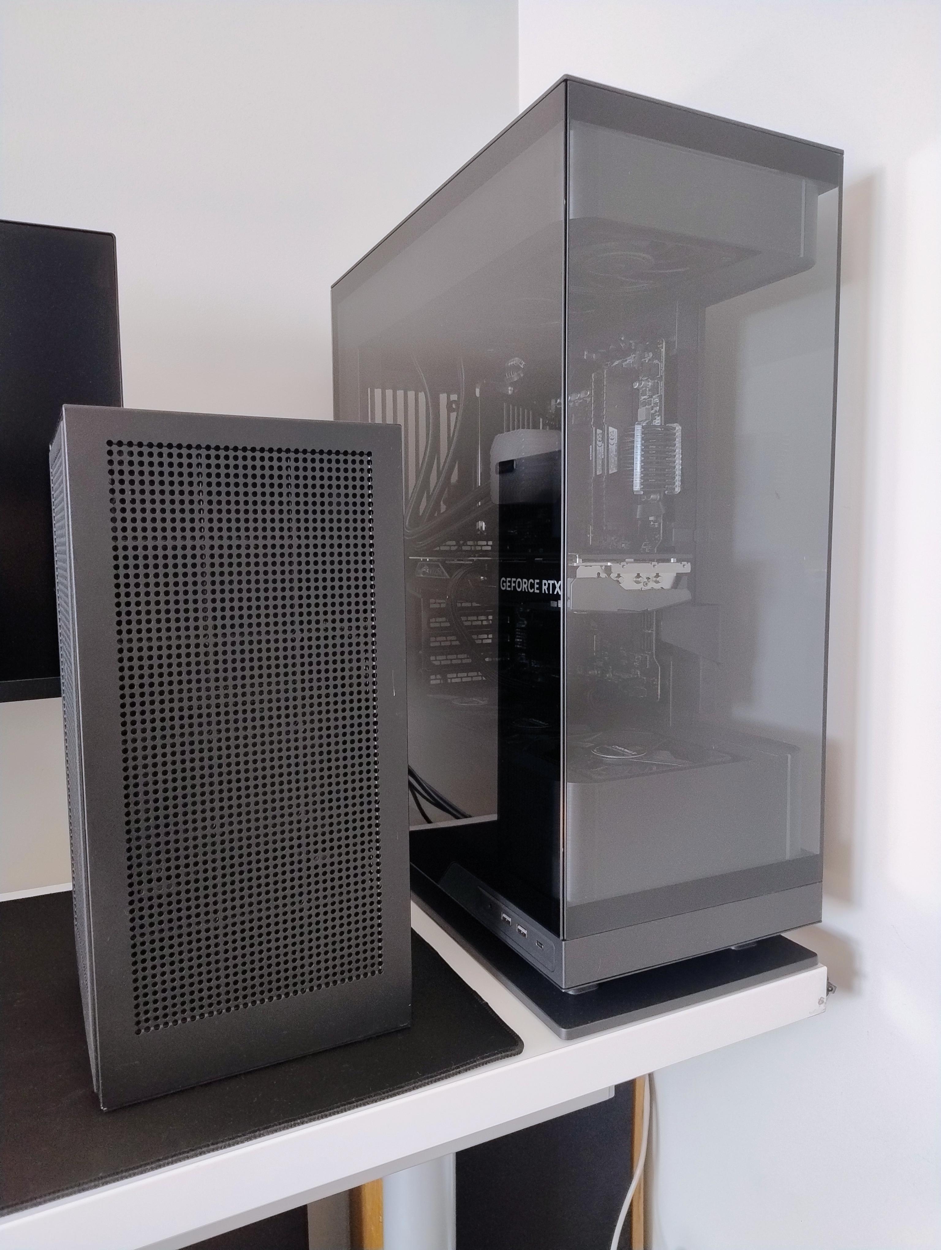

Dla porównania, niżej dotychczasowy build, ale w NZXT H1:
No, trzeba powiedzieć, że obecnie jest DUŻA różnica na stole
Generalnie miał być stealth-build (i taki będzie), ale coś mi OpenRGB nie bardzo chce się dogadać z blokopompą, bo nie mogę jej odpowiednio wysterować. Stað - chwilowo - testuje różne opcje do sterowania RGB, aby uzyskać finalny efekt po restarcie. Póki co - na karcie dało się wsio wyłączyć, ale reszta odpala się po ponownym uruchomieniu PC. Będę walczył...

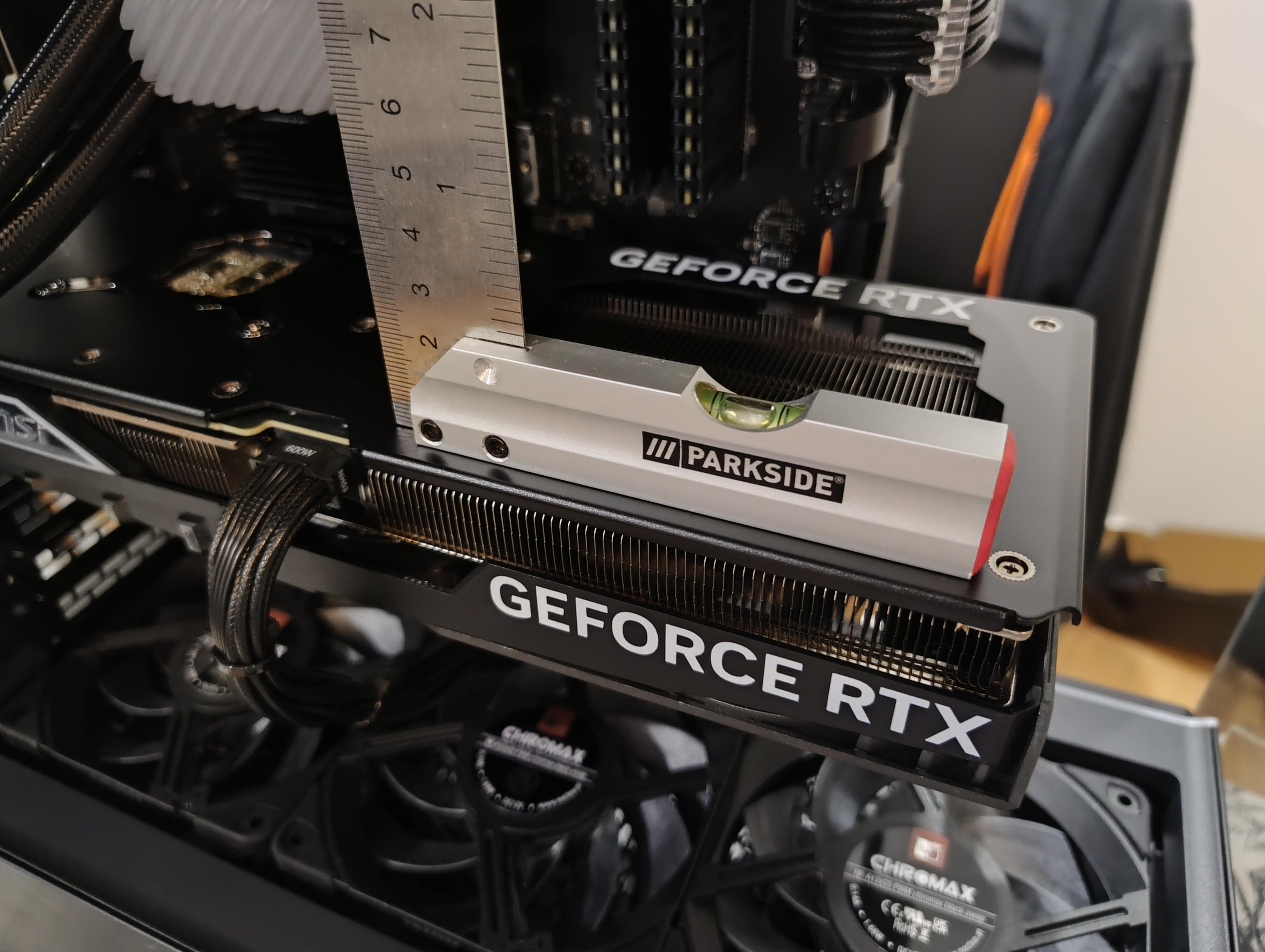

Oczywiście karta odpowiednio podparta i ustawiona:
Finalny efekt? Pompa leci na stałe ~2500rpm (zupełnie niesłyszalna) a wentylatory na ~700rpm - również zupełnie niesłyszalne. Testy temperatur w grach porobię na czasie, bo kupiłem na promce 2 część Hellblade Senua Saga więc będę ogrywał
Jestem zadowolony, żona nieco mniej, bo... miejsca to teraz zajmuje, a miałem w minimalizm iść...

@CryptTMkurcze super to wygląda🙆 wentyle na dole czy aio fajnie zlicowace z obudową. A to aio mi jakieś znajome🤭 albo mi się wydaje ale tak buda jest dość wysoka, jestem ciekaw jak tam temperatury bo wentyle tylko na dole wciągają i przez aio wypuszczają. Zapewne jak by była karta wertykalnie to by spadły jeszcze temperatury z dysków czy ramu.
@DarkeVo No tak jakby... znajome to AiO :E Miało iść gdzieś indziej, ale finalnie wylądowało tu :D
Co do wentylatorów - to fakt, super to wygląda, tak jakoś nie wali po oczach ilością czy podświetleniem, a na pierwszy rzut oka tych na górze w ogóle nie widać.
Co do temperatur, to tak: OCCT potrafi dojść do 79-80stC, AVX2 przy CPU CO -30. Pompa leci wtedy ~2800rpm, wentylatory ~700rpm. Ale przy takim ustawieniu OCCT to rzeźbi strasznie CPU :/
Natomiast taki CP2077 to CPU leci sobie w granicach 60stC max (z reguły 56-59stC), a GPU bez UV i normalny PL na 245W ma "ledwo" 61stC :D
No, narzekać nie mogę - jest super cicho i chłodno. Teraz to słyszę... ale lekko pracujący wentylator w zasilaczu :E
