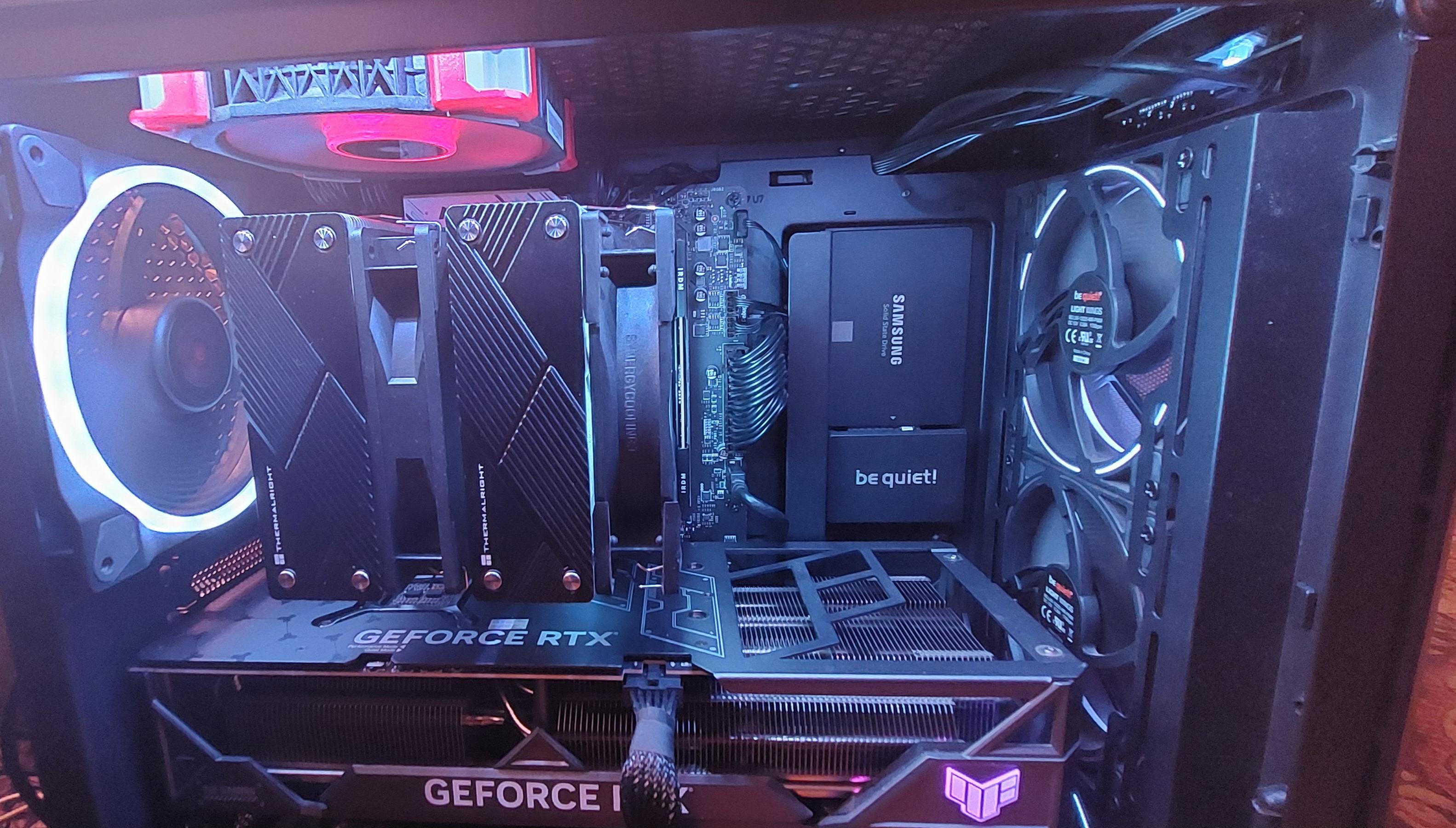

Krzysiak 1 982 Opublikowano 29 Października 2025 Opublikowano 29 Października 2025 To zrób jak piszemy, bo ten po prawej u góry tylko niepotrzebnie zabiera powietrze które idzie na CPU z frontowych wentyli. 1
Lameismyname 2 711 Opublikowano 29 Października 2025 Opublikowano 29 Października 2025 W dniu 28.10.2025 o 22:34, Qrdello napisał(a): Oj tam oj tam, swój klimat ma Grzejnik odpowietrzony?
Qrdello 954 Opublikowano 30 Października 2025 Opublikowano 30 Października 2025 Dobra, jeszcze tylko jutro /mam nadzieję bez opóźnień/ przyjdzie 7800x3d i dzień dziecka 6
AudRob 219 Opublikowano 30 Października 2025 Opublikowano 30 Października 2025 W dniu 29.10.2025 o 17:23, Kadajo napisał(a): Odwrócić go. Ten drugi wentylator i przesunąć maksymalnie w stronę przodu budy. Po co do przodu budy go przesuwać w jakim celu? Trzeba go usunąć ten z tyłu nad chłodnicą starczy
Kadajo 7 932 Opublikowano 30 Października 2025 Opublikowano 30 Października 2025 Wielokrotnie to było omawiane już ze to optymalne ustawienie dla jak najniższych temperatur. Ale tez zależne to jest od budy. Tez kiedyś myślałem ze ten wentylator jest niepotrzebny.
Send1N 4 917 Opublikowano 30 Października 2025 Opublikowano 30 Października 2025 W sumie ten nad ramem jako wdmuchujący mógłby pomóc przy ewentualnym OC pamięci w ich schłodzeniu
AudRob 219 Opublikowano 30 Października 2025 Opublikowano 30 Października 2025 6 minut temu, Send1N napisał(a): W sumie ten nad ramem jako wdmuchujący mógłby pomóc przy ewentualnym OC pamięci w ich schłodzeniu Tylko że ten górny będzie zdmuchiwał w dół powietrze które powinno być wdmuchiwane z przodu na procesor on jest moim zdaniem zbędny przynajmniej w budzie co ma 3 wentyle wdmuchujące z przodu. U mnie jest tak 3
Send1N 4 917 Opublikowano 30 Października 2025 Opublikowano 30 Października 2025 Też tak zawsze używałem i montowałem ludziom przy chłodzeniu powietrznym na cpu jak ty masz, mimo wszystko już nie raz widziałem jak ktoś montował ten nad ramem odwrotnie tak jak Kadajo pokazał i jedyny sens jaki w tym widzę to właśnie poprawienie warunków dla modułów pamięci 2
j4z 1 071 Opublikowano 30 Października 2025 Opublikowano 30 Października 2025 3 wpychające i dwa wyciągające imo starczą. Wpychający nad ramem raczej dużo nie zmieni. Chyba że w kwestii zbieractwa kurzu. 😬 Na ram idzie powietrze z frontu. Ale niech kolega przetestuję i znać. 1
AudRob 219 Opublikowano 30 Października 2025 Opublikowano 30 Października 2025 1 minutę temu, Send1N napisał(a): Też tak zawsze używałem i montowałem ludziom przy chłodzeniu powietrznym na cpu jak ty masz, mimo wszystko już nie raz widziałem jak ktoś montował ten nad ramem odwrotnie tak jak Kadajo pokazał i jedyny sens jaki w tym widzę to właśnie poprawienie warunków dla modułów pamięci Ale na pamięci wystarczy z przodu nadmuch a górny trochę przeszkadza bo robi zawirowania lekkie. Przedni i tak trochę dmucha na pamięci jak masz dobry przepływ ramy i tak się schłodzą. 5 minut temu, j4z napisał(a): 3 wpychające i dwa wyciągające imo starczą. Wpychający nad ramem raczej dużo nie zmieni. Chyba że w kwestii zbieractwa kurzu. 😬 Na ram idzie powietrze z frontu. Ale niech kolega przetestuję i znać. Masz rację wciąganie kurzu z przodu np. u mnie jest filtr a z góry już nie 1
Send1N 4 917 Opublikowano 30 Października 2025 Opublikowano 30 Października 2025 Też nie jestem za taką konfiguracją ale chcąc nie chcąc ten nad ramem jako wdmuchujący pomaga schłodzić moduły sam nadmuch z przodu owiewa dobrze tylko pierwszy moduł od prawej strony który zasłania wszystkie pozostałe, jak dasz nadmuch od góry to owiewane są wszystkie przynajmniej do połowy za nim wentylator z wierzy procesora zabierze im powietrze
AudRob 219 Opublikowano 30 Października 2025 Opublikowano 30 Października 2025 2 minuty temu, Send1N napisał(a): Też nie jestem za taką konfiguracją ale chcąc nie chcąc ten nad ramem jako wdmuchujący pomaga schłodzić moduły sam nadmuch z przodu owiewa dobrze tylko pierwszy moduł od prawej strony który zasłania wszystkie pozostałe, jak dasz nadmuch od góry to owiewane są wszystkie przynajmniej do połowy za nim wentylator z wierzy procesora zabierze im powietrze Moje pamięci mają wbudowane czujniki temp. i dwie mają niskie temperatury czy podczas grania czy w spoczynku więc nie widzę potrzeby montowania go. No chyba że u kogoś ramy się gotują.
Send1N 4 917 Opublikowano 30 Października 2025 Opublikowano 30 Października 2025 W to miejsce dają ludki wentylator jako nadmuch jak kręcą ramy pod korek na żyletki gdzie każdy jeden stopień w górę może spowodować niestabilność
AudRob 219 Opublikowano 30 Października 2025 Opublikowano 30 Października 2025 No chyba że tak bo jak ktoś nie ma co robić to ... wiadomo😊

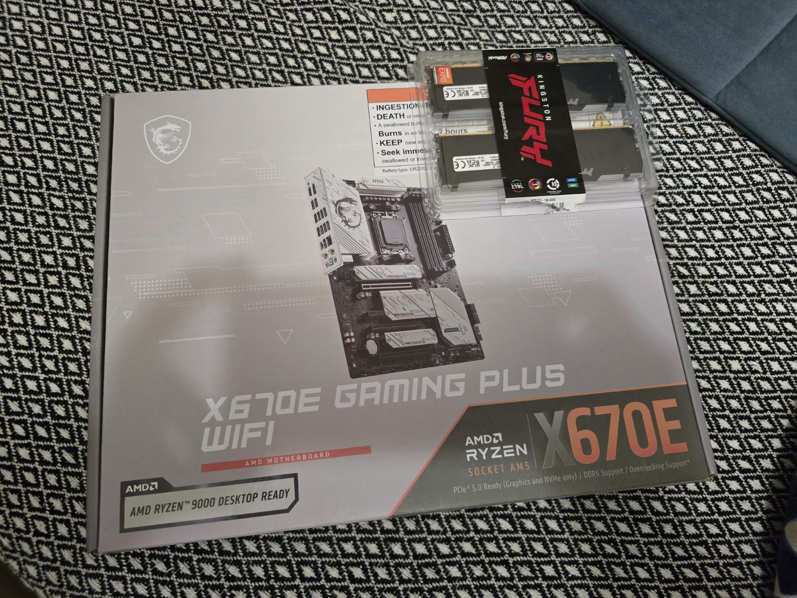

Qrdello 954 Opublikowano 30 Października 2025 Opublikowano 30 Października 2025 Nowy. Ja wiem czy taki farciarz wyjmuję mobo z pudełka i jest lekko wklęsła mam nadzieję, że będzie działać. Szybki przegląd internetuf i MSI miewają takie wtopki
AudRob 219 Opublikowano 30 Października 2025 Opublikowano 30 Października 2025 Tu niema żadnego farta jest kasa i się kupuje co nie @Qrdello? 5 minut temu, Qrdello napisał(a): Nowy. Ja wiem czy taki farciarz wyjmuję mobo z pudełka i jest lekko wklęsła mam nadzieję, że będzie działać. Szybki przegląd internetuf i MSI miewają takie wtopki Nie bierz do głowy każda płyta ma jakiś odchył 1
Qrdello 954 Opublikowano 30 Października 2025 Opublikowano 30 Października 2025 Nie biorę wrzuciłem ją już w testbencha, jutro jak przyjedzie cep to szybki install, sprawdzę czy POSTuje, ustawiam PCI-E na 4.0 i przekładka do phanteksa. Czy się stoi czy się leży i tak z 2h zejdzie 1

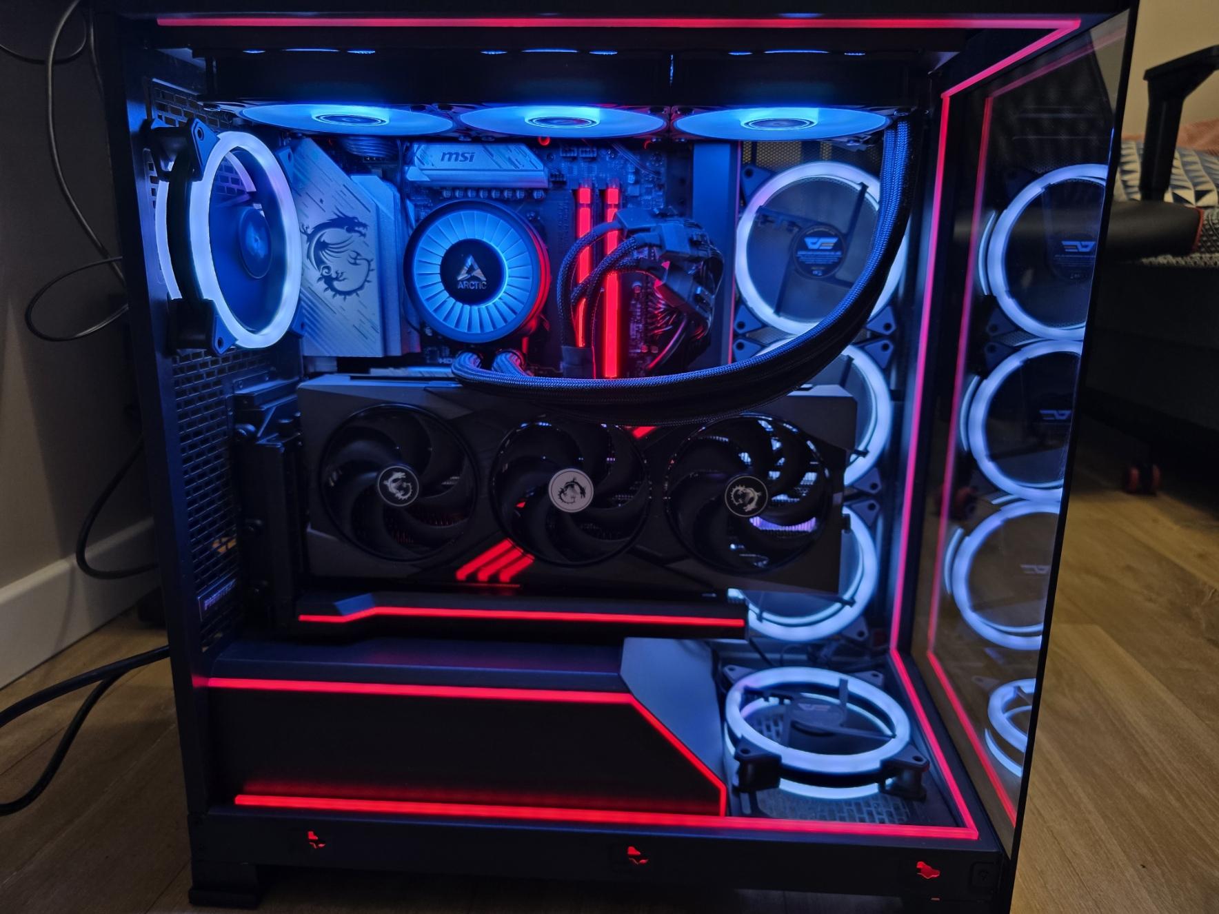

Qrdello 954 Opublikowano 31 Października 2025 Opublikowano 31 Października 2025 AM5 willkommen! Biedny win11 to już będzie z 6 zestaw podzespołów na tej jednej instalce. I marudzą, że im się systemy krzaczą 3 4

Qrdello 954 Opublikowano 31 Października 2025 Opublikowano 31 Października 2025 (edytowane) Przekładka poszła naprawdę sprawnie. Na testbenchu podpiąłem nowe graty, odpaliłem, poprzełączałem kluczowe parametry - expo, trenowanie ramu, pcie na gen4, integrę na off - i poszła od strzała z dyskami z AM4. Wydajność wyraźnie in plus, min fps skoczył o kilkadziesiąt procent. Temperatury in minus miałem 60-70C w stresie, mam 70C+ no ale moje aio jest wybitnie mocno skręcone z obrotami, więc nie dziwota ze ma takie temperatury. X670E od MSI - na pierwszy rzut oka świetna płyta. Wszystkie sloty M2 obwarowane termopadami, mnogość złączy i portów i/o, bardzo niskie temperatury pracy. Ogromne propsy dla moreli, proc kupiony w czwartek o 15 dojechał do mnie dzisiaj o 13:30. Podobnie amazon - płyta przyszła z dnia na dzień. Tylko ram musiałem szukać używkę, bo nówki to jakieś szaleństwo Edytowane 31 Października 2025 przez Qrdello 1
