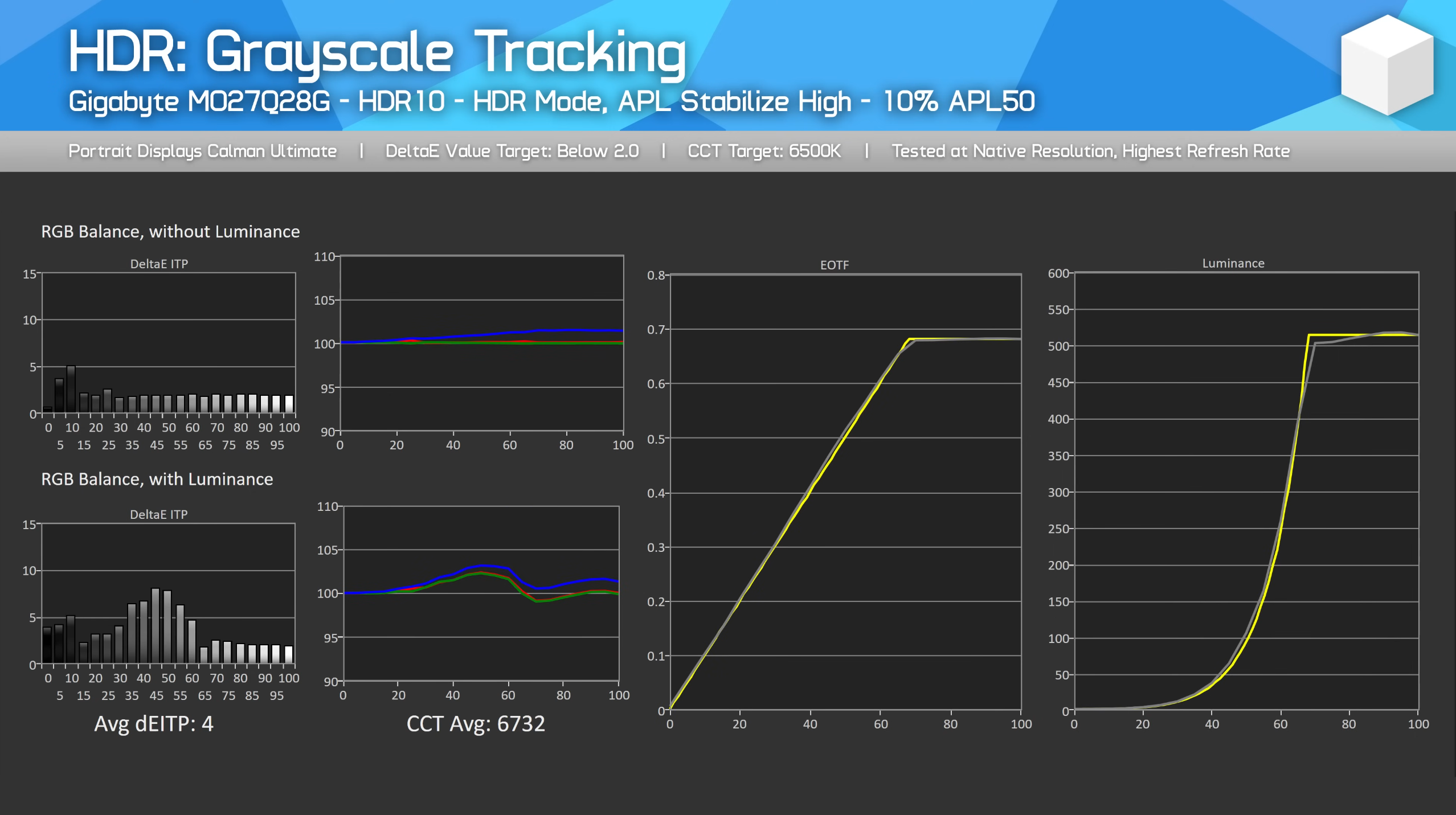

2 godziny temu, galakty napisał(a):
Ja tam jadę sRGB + HDR z ABL Medium i tyle. Nic więcej nie kombinuję.
Tak samo, tylko abl high, bo na medium brakuje punchu, fajnych highlightow. Grałem teraz w dead space i w hdr wygląda super. Cronos po fixie na czerń z nexusa też. Mroczne, ciemne gry z punktowymi mocnymi światłami o różnych kolorach wyglądają na oledzie najlepiej.

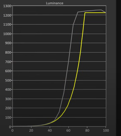

15 minut temu, babayaga napisał(a):
Nie wiem, może w taką grę jeszcze nie grałem, zwykle HUD daję na 150 nitów albo niżej w grze. Bardziej przeszkadzają ciemne światła na abl medium. Z resztą na TV Oled też lubiłem grać z dynamic tone mappingiem włączonym, a to też zwiększało jasność, więc pewnie jestem przyzwyczajony.
Widocznie lubisz latarkę na twarz, ale to jest gruba przesada :E :E Zamiast 200 nitów robi się 500? :E
No, ale tak jest tylko w najciemniejszych scenach. W trochę jaśniejszych (>10%) jest już ok:
