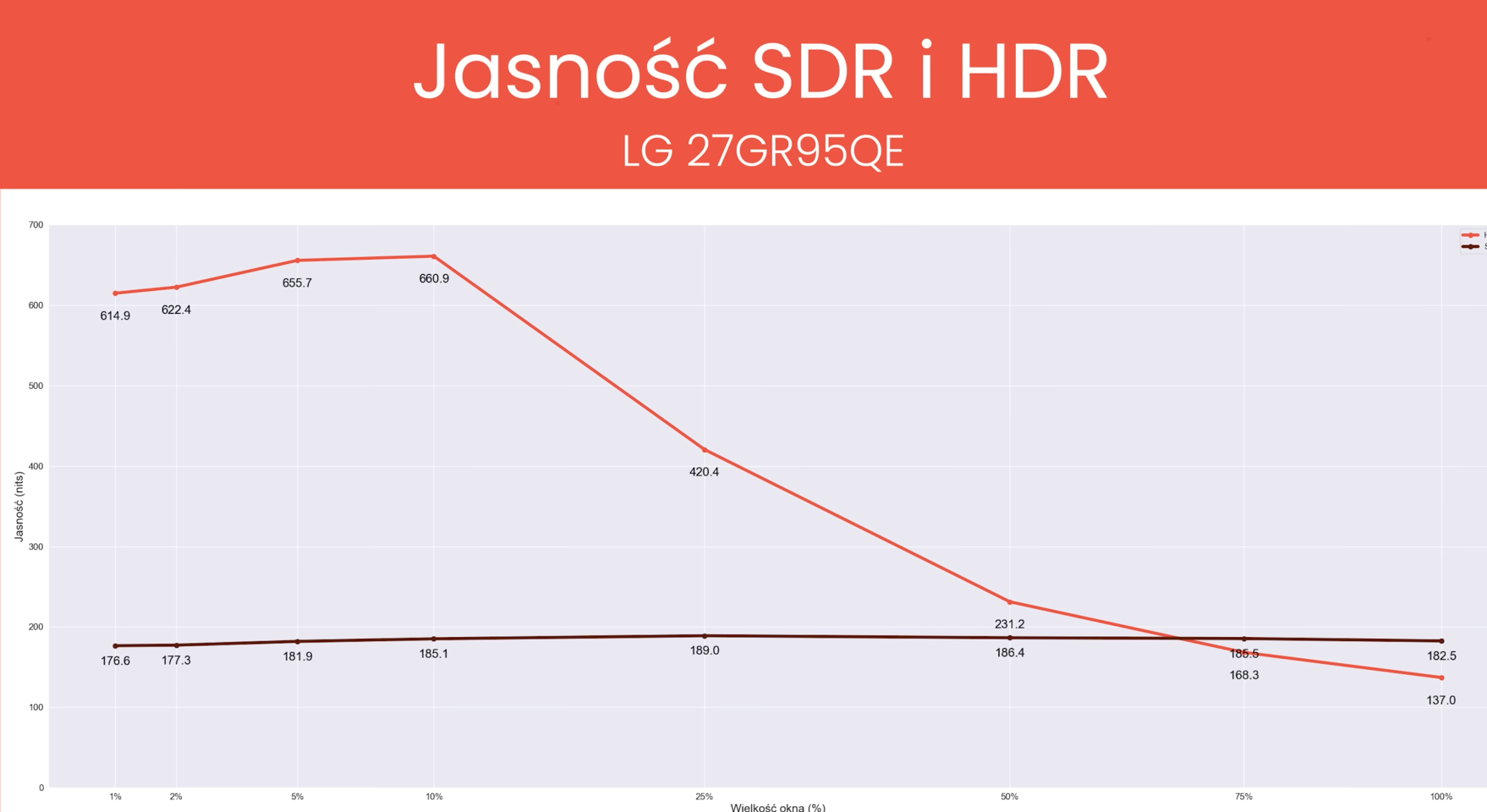

Phoenix. 7 275 Opublikowano 10 Lipca Opublikowano 10 Lipca (edytowane) Kazdy oled jaki mialem i jacy mieli znajomi ma ta opjce, pokaz mi tego ktory tego nie ma ?? Od 1 genu oledow siedze na nich i kazdy z nich to mial i ma. Juz na woledzie 2 gen lg to mialem. Zreszta tak jak pisalem kazdy monitor to ma i nie jest to zadna opcja wprowadzona od niedawna. 23 minuty temu, Mizu napisał(a): Dopiero od niedawna zaczęli częściej dodawać opcje równej jasności i tylko oczywiście w SDR i chyba tylko w trybie sRGB (tu nie jestem pewny) a w HDR nie ma tej opcji. Nawet 1 woled lg ma stala jasnosc niezaleznie od okna Chyba bym monitor wyrzucil przez okno jakby mi w trackie ruszania wielkoscia okna przyciemnial i rozjasnial Szkoda ze rtings ma juz platna strone bo tam testuja z rowna jasnoscia i z peak brightnes w sdr to bys sobie zobaczyl Zasmuce cie, w moim obecnym monitorze tez mam opcje stalej jasnoci a to juz dziadek Edytowane 10 Lipca przez Phoenix. 1

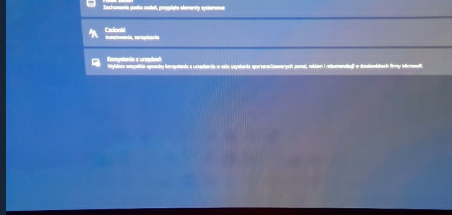

Kaczkofan 365 Opublikowano 13 Lipca Opublikowano 13 Lipca (edytowane) Stało się, mój G8 odczuwa ciężar grania. Pięknie się wypala UI "World of Warcraft". Do lutego 2027 jest jeszcze na gwarancji, ciekawe czy producent uzna. Na białym/zielonym/czarnym i czerwonym tle tego nie widać, ale szaro-niebieskie - jak najbardziej Edycja: odświeżanie pixeli nic nie zmieniło, jutro skontaktuję się z serwisem Samsung. Edytowane 13 Lipca przez Kaczkofan uzupełnienie komentarza 1 2
Mizu 160 Opublikowano 14 Lipca Opublikowano 14 Lipca 6 godzin temu, Kaczkofan napisał(a): Stało się, mój G8 odczuwa ciężar grania. Pięknie się wypala UI "World of Warcraft". Do lutego 2027 jest jeszcze na gwarancji, ciekawe czy producent uzna. Na białym/zielonym/czarnym i czerwonym tle tego nie widać, ale szaro-niebieskie - jak najbardziej Edycja: odświeżanie pixeli nic nie zmieniło, jutro skontaktuję się z serwisem Samsung. Ile godzin na liczniku monitora? Nigdy nie planowałem kupować Samsunga pamietając wszystkie te problemy z ich monitorami włącznie z pierwszym G8 (tym na VA, teraz sprawdziłem ile jest G8 na rynku i oni muszą naprawdę lubić ten skrót przez lata tyle monitorów tak samo nazwać ) ale jeśli tak ewidentnego wypalenia nie uznają to pozostaje tylko odradzać każdemu kto tylko wyrazi zainteresowanie Do tego pozostają jedynymi na rynku którzy tak się wymigują od napisania w jasnych zwrotach jak działa ich gwarancja odnośnie wypaleń i co wchodzi lub nie w ich definicję "normalnego użytku" i reddit jest pełny odmów gwarancyjnych. Nawet Philips i LG po długim czasie i wielkich bólach się ugięły btw jak już jesteśmy przy Samsungu: pierwszy monitor Samsunga na WOLED Ale to piękne jak koreańskie kartele technologiczne zaczynają sie bać Chińczyków i zaciekli rywale zaczynają nawet w taki sposób już współpracować Teraz jeszcze tylko RAM Nie zrozumcie mnie źle, wcale nie jestem też mocno za Chinami i ich wyzyskiem ludzi, tanie ceny produkcji nie są znikąd - moje podejście idealnie określa ten mem:
Kaczkofan 365 Opublikowano 14 Lipca Opublikowano 14 Lipca @MizuJak tylko uda mi się zainstalować Smart Things na telefonie - podam ile godzin pracy. Póki co nie z poziomu monitora nie mogę tego sprawdzić, lol. Sama instalacja aplikacji na telefonie to też patologia, bo ani na służbowym SAMSUNGU nie mogę tego zainstalować (urządzenie niekompatybilne ), ani na prywatnie telefonie (CAT S53). Według moich kalkulacji na spokojnie 2500h było, raz sam włączył się długi pixel refresh, po każdej sesji 4h+ i wyłączeniu się monitor robił automatyczny refresh. Sporo grania było, gram głównie w "Guild Wars 2" i "World of Warcaft", gierki z HDR - może z 150h łącznie patrząc na liczniki steam (God of War, FF16, FF7), trochę pracy w Excel (z pół godziny dziennie max).No nic, zgłaszam dziś temat producentowi i zobaczymy co się wydarzy. Może Asus, który dziś ma przyjechać nie będzie tak problematyczny 1
Kaczkofan 365 Opublikowano 14 Lipca Opublikowano 14 Lipca (edytowane) Na 50-60% z poziomu monitora, w samych grach też nie przekraczałem 50-60%, z kontrastem też nie szalałem. Edytowane 14 Lipca przez Kaczkofan 1
Kyle 769 Opublikowano 14 Lipca Opublikowano 14 Lipca Co do manipulacji nastawą kontrastu w OLED (tak na przyszłość/jakby kto pytał): z tego co pamiętam po moim egzemplarzu ASUS ROG, to nastawy kontrastu nie należy dotykać, bo jego podniesienie (wzgl. ustawienia domyślnego) powoduje zlewanie najjaśniejszych odcieni (polecam kontrolę na gradiencie), natomiast obniżenie poniżej ustawienia domyślnego też pamiętam, że powoduje pogorszenie jakości obrazu (większe problemy z gradientami ... nie pamiętam dokładnie). Czyli rozumiem, że używałeś: trybu SDR włączoną funkcję eliminującą pompowanie bieli ustawioną miałeś jasność na 50-60%
Kaczkofan 365 Opublikowano 14 Lipca Opublikowano 14 Lipca Dokładnie, tak jak piszesz - głównie SDR, jasność tak pisałem 50-60% + funkcja, o której piszesz. Nie pamiętam dokładnie nazwy tej opcji sprawdzę w domu jak się to nazywa w Samsungu ("pompowanie bieli"), ale starałem sie oszczędzać monitor. Jak widać, niewiele to dało albo jednak coś robiłem nie tak.
Kadajo 11 189 Opublikowano 14 Lipca Opublikowano 14 Lipca A ile nitów ten monitor ma na tych ustawieniach ?
galakty 5 751 Opublikowano 14 Lipca Opublikowano 14 Lipca Paska Windowsa nie chowam i wypaleń nie mam, a tu od gry? Na pewno nie było jechane z HDRem? Robiłeś czyszczenie co 4h? Nie odłączałeś od prądu? Daj licznik godzin i ile odświeżeń zrobiłeś... Najlepiej w formie zdjęcia żeby była pewność.
Kaczkofan 365 Opublikowano 14 Lipca Opublikowano 14 Lipca (edytowane) Z HDR patrząc po ilości godzin w grach na steam, w których to było włączone - 150h. Reszta SDR. Monitor po sesjach dłuższych niż 4h sam czyścił, natomiast takie "dłuższe" pixel refresh na pewn raz sam monitor zrobił + ja raz + jeszcze wczoraj dla pewności. Nie było odłączeń od źródeł zasilania, no chyba, że ja jechaliśmy na urlop to wtedy cała chata poza kuchnią była offline Licznik podam tak jak pisałem - ten monitor nie ma licznika wbudowanego, muszę pobrać Smart things aplikację na telefon by to sprwdzić, co w tym momencie jest niemożliwe - żaden z moich telefonów nie jest kompatybilny z tą aplikacją Samsunga, mimo posiadania najnowszej wersji Androida. Faktem jest, że zdarzały się sesje po 6-7h SDR, jak progres rajdów w WoW był w weekendy. I żeby była jasność: nie zrzucam tu winy na samo urządzenie, zakładam, że mimo wszystko wina leży w sposobie użytkowania, no ale jeśli tak jest, to faktycznie w moim przypadku i do moich zastosowań OLED się nie sprawdzi i tego ASUSA po prostu zwrócę korzystając z prawa zwrotu do 14 dni. Po cholerę katować kolejnego OLED w grach MMO Edytowane 14 Lipca przez Kaczkofan literówka
Doamdor 3 150 Opublikowano 14 Lipca Opublikowano 14 Lipca @Kaczkofan Samsung i wszystko jasne, kup sobie LG WOLED, posłuży znacznie dłużej. 2
