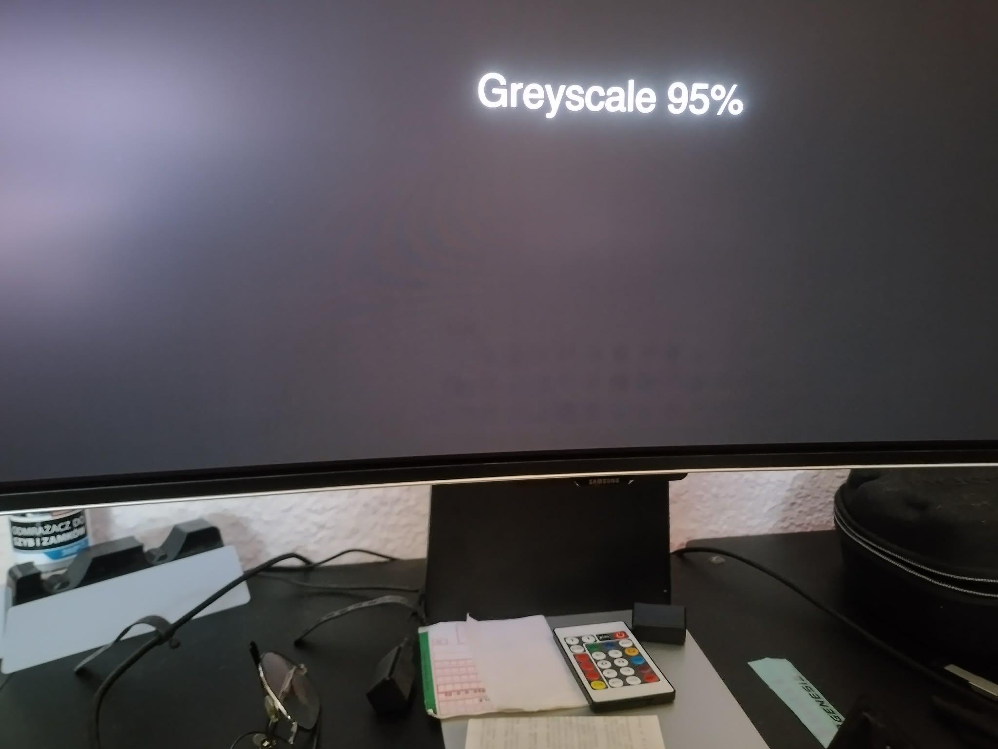

Kaczkofan 312 Opublikowano 14 Lipca Opublikowano 14 Lipca (edytowane) 1 godzinę temu, MaxaM napisał(a): Ja bym bardziej zadał pytanie, czy w normalnym użytkowaniu na co dzień te wypalenie jest widoczne? Czy rzuca się w oczy? Obstawiam, że to bardziej siedzi w głowie niż widać. Tak jak niektórzy mają z bandingiem widocznym tylko w 'laboratoryjnych scenariuszach'. Jest to mocno widoczne i ewidentnie UI wypaliło się dość znacząco, widać to np. na tej planszy. Żeby było śmieszniej, ni cholery nie mogę dostać się do trybu serwisowego, by sprawdzić licznik godzin, nawet Smart Things nic nie pokazuje. Z dobrych wieści Samsung przyjął temat na klatę, kurier podjedzie i urządzenie kwalifikuje się do naprawy gwarancyjnej - albo matryca nowa, albo nowa sztuka. Edit: cholera, chyba niechcący się pochwaliłem mandatem 2 pkt karne i 100 PLN, 61 w terenie zabudowanym w małej pipidówie Edytowane 14 Lipca przez Kaczkofan 1
Mizu 139 Opublikowano 14 Lipca Opublikowano 14 Lipca (edytowane) @Kaczkofan nie ma co się tak zrażać do OLEDów od razu. Ciężko teraz będzie patrzeć na te smugi w ruchu VA czy blady obraz z nieistniejącym kontrastem na IPS. Raz, że to pierwsza generacja QD a zamówiłeś 5tą - prawdopodobnie nie ma nawet porównania z trwałością. A dwa - ja uważam, że to bardziej wina Samsunga, być może jakiś bug z pixel refresh jak z pierwszymi AW3423DW (ten z modułem gsync i gdzie przez lata nie można było samemu zrobić update firmware) czy coś niżeli z samą matrycą. Z jednej strony dbam o swojego AW3423DWF ale jak gram to nie przejmuje sie niczym jeśli chodzi o UI. Mam na liczniku na pewno już ponad 3300h (mój drugi panel refresh był już chwile temu), ten sam panel z 1szej generacji i nie mogę znaleźć żadnego wypalenia. Patrzyłem na wszystkich kolorach, na różnych grayscale i nie widzę ani jednego elementu, kreski, nic. A uwierz, że szukam na siłe bo kończy sie gwarancja za kilka msc i chciałbym podmiane sztuki Sporo gram w gry jak POE2 gdzie te same elementy interfejsu jak w WOWie non stop godzinami się nie zmieniają. HDR w ogóle nie używam, ale zakładam, że w wowa na sdr grasz a i tak sie wypaliło Jeśli nawet Samsung uznał, że wymieni to możesz być pewny, że coś było nie tak żeby w tylko półtorej roku i tak mało godzin zrobić takie permamentne uszkodzenie. btw oglądałeś film Stilgara wyżej? 10tys godzin, powyłączał pixel refresh itd, ta sama 1 generacja QD, żadnego niańczenia i drobniutkie wypalenia w porównaniu do Twojego 25% czasu jego użytku (sprawdź folder google ze zdjęciami który wrzucił w komentarzu bo przez kompresje youtube nie widać na filmiku tych wypaleń) Co do ludzi polecających WOLEDa - bez przesady, już dawno rtings pokazało, że nie ma aż tak drastycznej różnicy w wypalaniu i to na starszych generacjach. Ja tam dalej nie widzę sensu w kupowaniu OLEDa jeśli ma nim być WOLED. Co mi z OLEDa który zajeżdża czernie i szarości i psuje momenty gdzie technologia może pokazać sie od najlepszej strony czyli ciemne sceny? W którym trzeba sie przejmować bandingiem czy retencją obrazu i gdzie pixel refresh faktycznie jest potrzebny, a na QD nie masz praktycznie szans mieć jakichkolwiek powidoków nawet po 12h nonstop bez pixel refresha. A jedyna wada QD? Nie grać w jasnym jak cholera pokoju i bezpośrednim świetle na monitor i to na tyle Edytowane 14 Lipca przez Mizu 1
